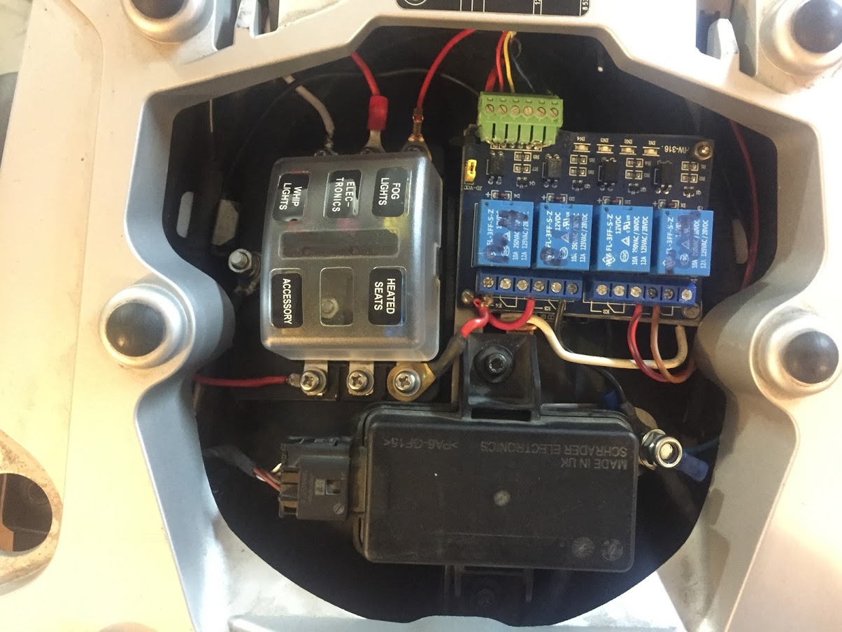

Вот заканчиваю как раз доп проводку.
На блоке предохранителей:
1 дополнительная розетка
2 допсвет
3 питание блока реле
4 зарядное в сумке на бак SW-Motech Daypack Electro
5 подогрев сидений
6 свободный
Две релюхи на блоке - подоргев, еще одна - допсвет. Одна свободна.
На свободные места наверное вкрячу паровозный гудок ))).

Та то слишком! )
Я за простоту. Платка с релюхами ничего не стоит и меняется в любом болоте за 10 минут с перекурами.
Кстати, вся эта байда отвязана от штатной проводки через отдельную релюху, и всё защищено стандартными предами (жменя запасных имеется с запасом). А если сломается так, что не починить, то ничего критичного там все равно нет.

Кстати, по поводу платы. А где брал? Есть такие же, только с 2мя реле? Сверху входы - 4 управляющих и + - (6 контактов )
Реле стандартные я смотрю с НЗ и НР контактами
Горец
120
Брал в магазине радиозапчастей. Ест на 2, 4, 8 релюх. Сверху ты все правильно понял. Но с завода там просто пины, как под джамперы. Слишком хлипкие. Винтовой клеммник я уже сам пристроил. Реле порадовали НЗ контактом, да.
Вот, кстати, интереснее вариант. С коробухой. Но управление тоже на пинах..
https://masterkit.ru/shop/1327359
По запросу "4 канальный блок реле" поисковик много чего выдает..
