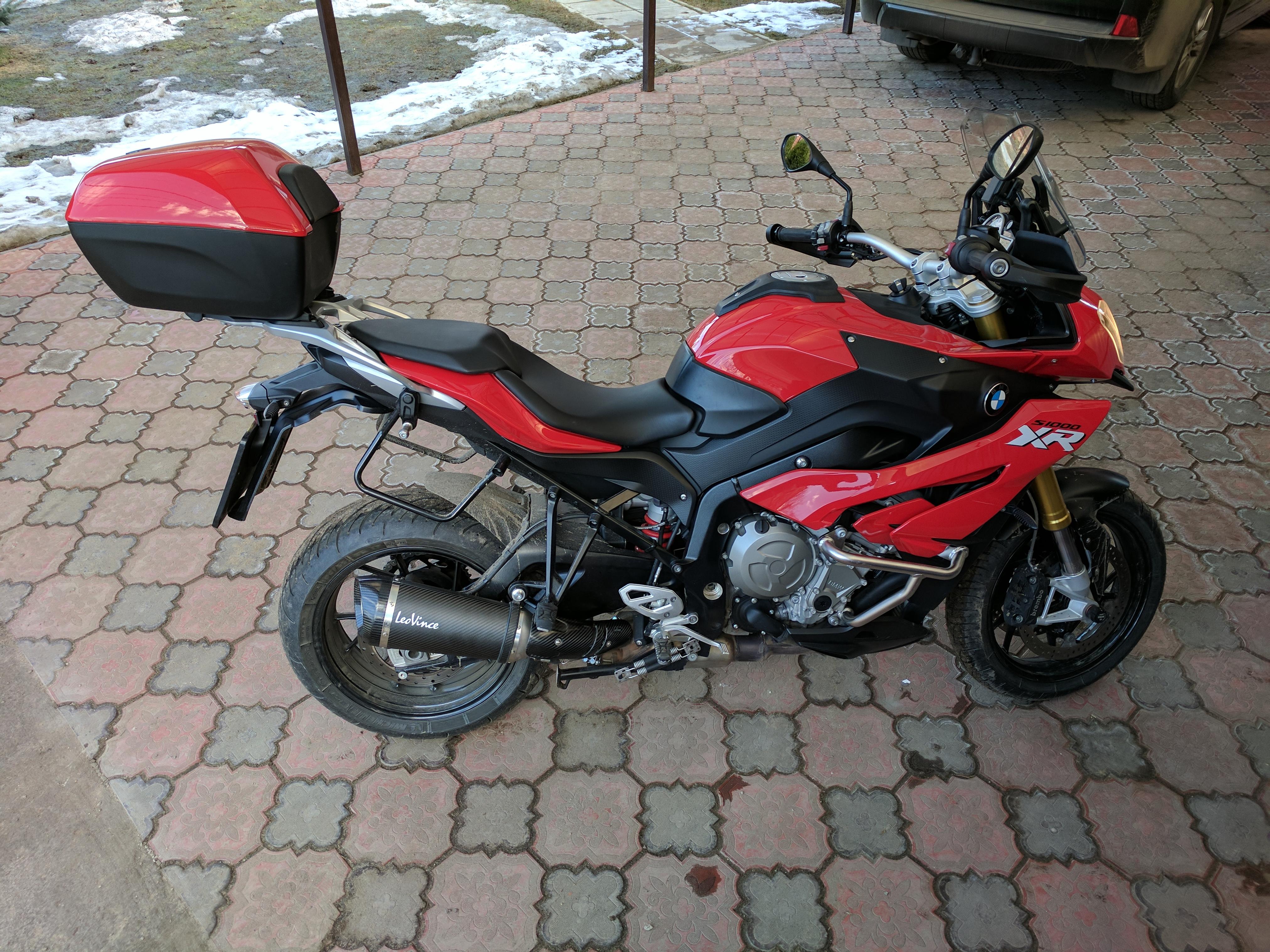

вот вам допник на XR)))

А мне кажется родной Укроп лучше всего смотрится на XR. Звук должен поменяться на отсечке и повышенных оборотах, когда электрозаслонка будет открыта, а так только прямоток и на него уже банку, тогда разницу с первых секунд будешь чувствовать, правда с прямотоком и куча гемора в придачу)
Smv
3,801
Согласен. Родной укроп, как мне кажется, наиболее удачный вариант.
Кстати, отключение электрозаслонки, немного выправляет ситуацию со звуком выхлопа. Прибавляется басов и громкости.

Тут где то писали уже. Снимаешь пластиковую крышку и скидываешь тросик, который ближе к мотору. Всё. Теперь клапан всё время открыт.
Олег777
126
родной укроп такой же родной как LEO, он тоже под ХР, звук у них практически один в один, и совсем немного отличается от оригинала, на мой слух
П/С разница правда в 20 т, укроп дороже
