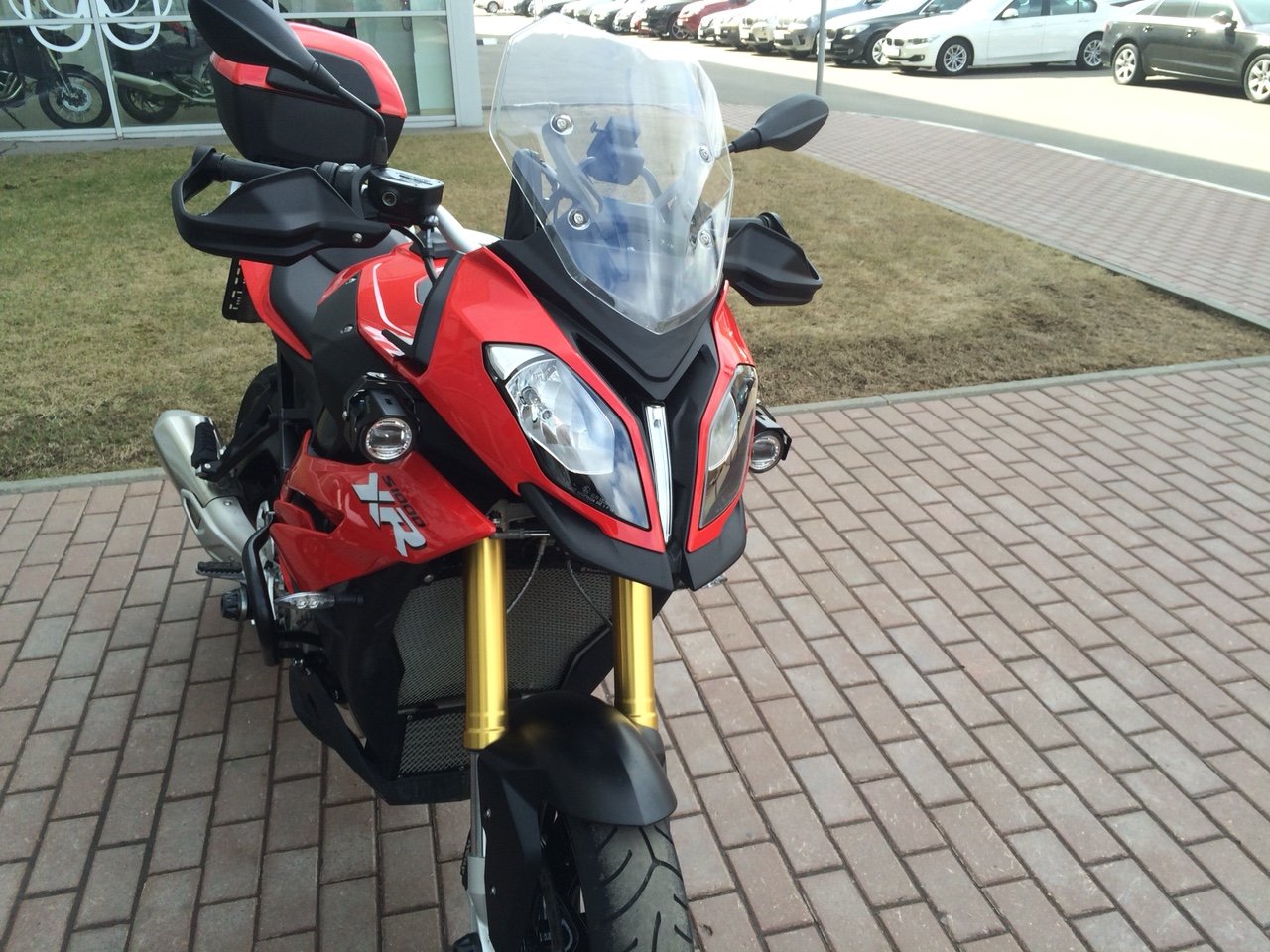

1. Или ДХО или Лампы. Все вместе горит, если лампочка перегорает.
2. Доп. свет ставят на морду. Вот так: https://www.wunderlich.de/shop/en/led-additional-headlight-s1000xr-28341-102-1.html поставить можешь любые диоды. Крепы как по ссылке рекомендую взять через Сергея Спайдера (Автодом), он же подскажет и по первому вопросу.

Крепление допсвета у вундера неплохо реализовано.
Насчет дхо, не заморачивался. У меня стоит автоматическое включение основного света.

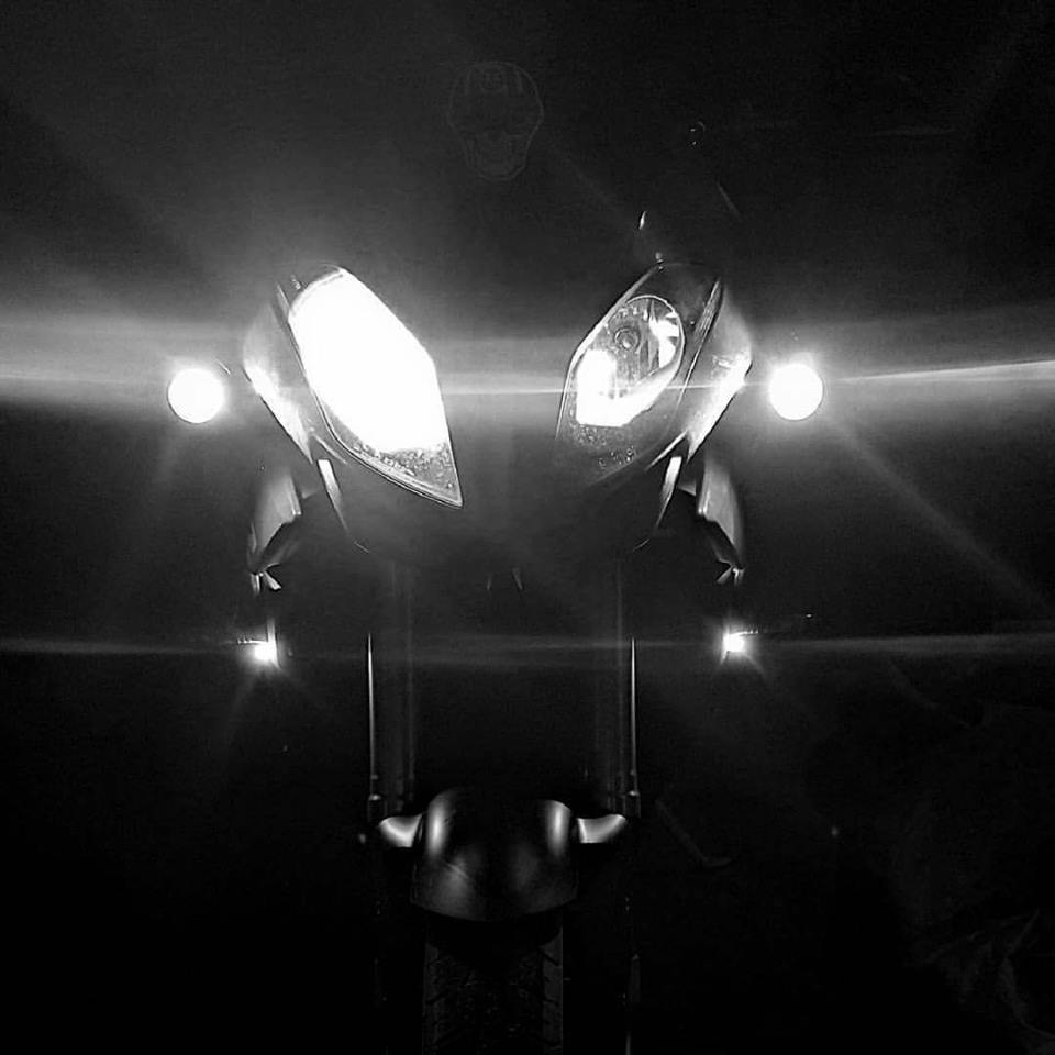

Вундер - отлично, буду искать крепления такие и ставить на них Rigid

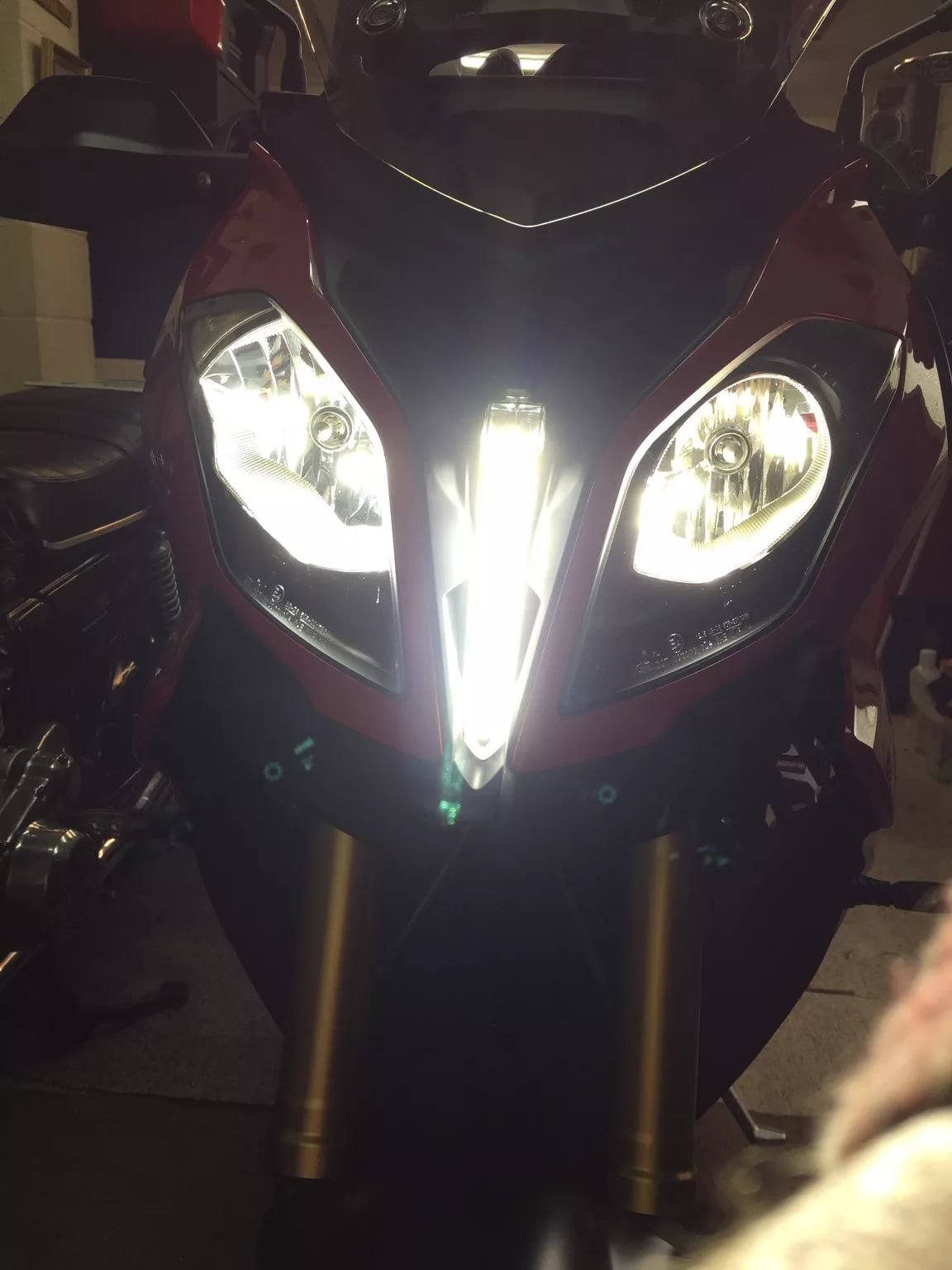

Хочу чтоб горели вместе ДХО, ближний и дальний (с отключением ночью)
Мне кажется некрасиво будет смотреться белая полоска одновременно с желтым ближним...)) Белая полоска хорошо одновременно смотрится с белыми диодами. Для этого надо поставить ДХО на автоматический режим
У меня еще микродиоды ниже стоят:
Такие: https://www.bikevis.com/product/bikevis-bullets-v2-motorcycle-running-lights/
vitamincheg
В ближний/дальний надо просто поставить белый Philips типа supervision или motovision
Похоже я тупой, но у меня так и не получилось сделать как на картинке выше :biggrin:
