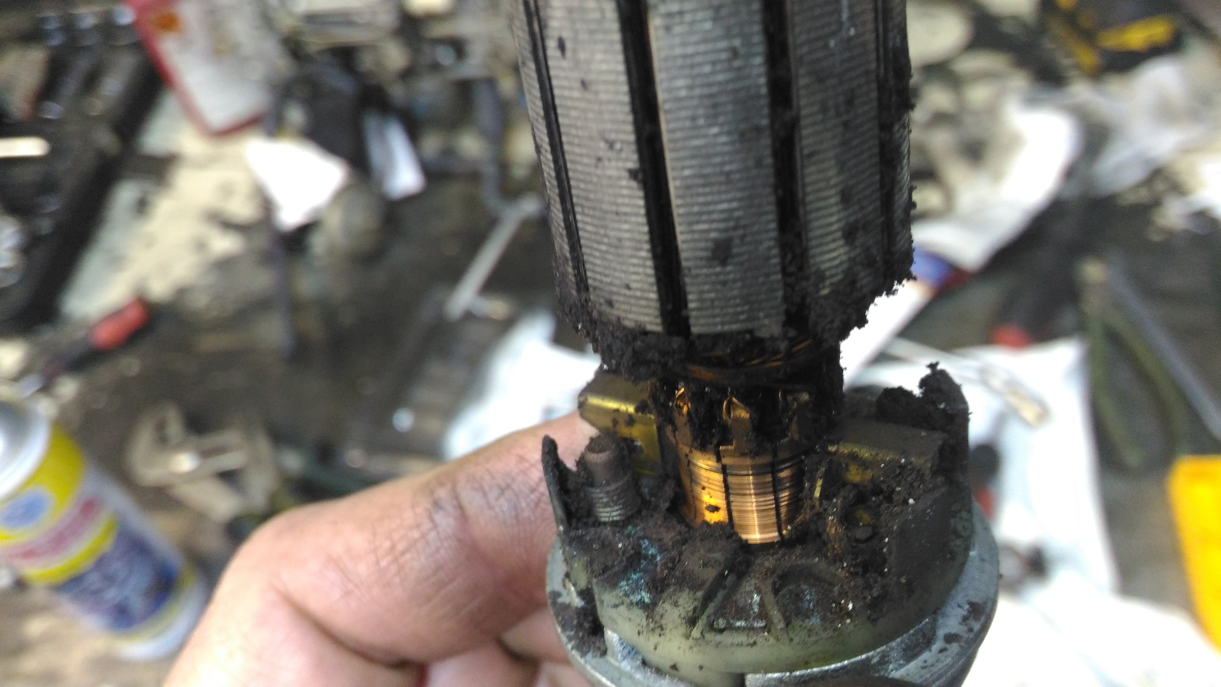

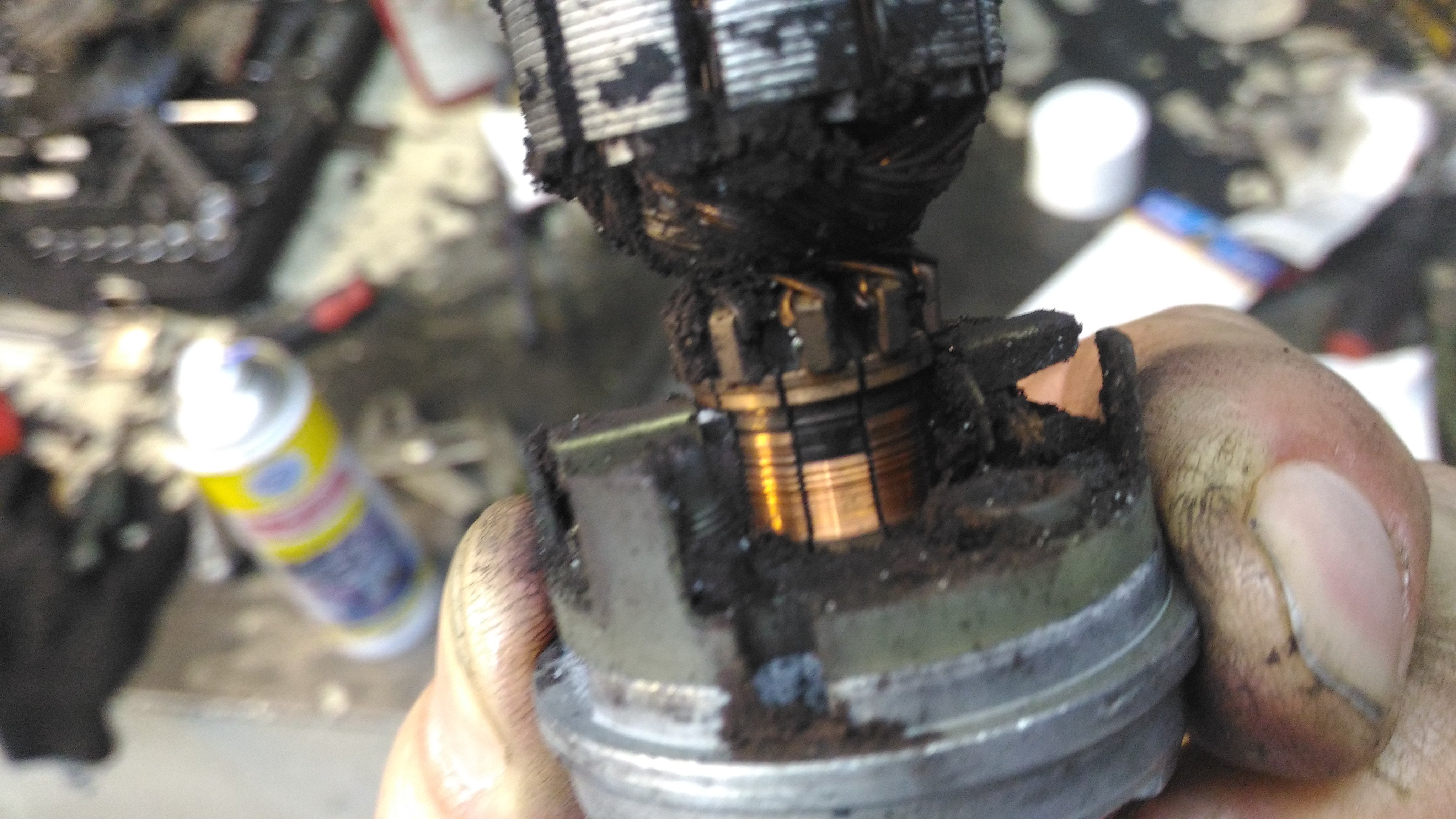

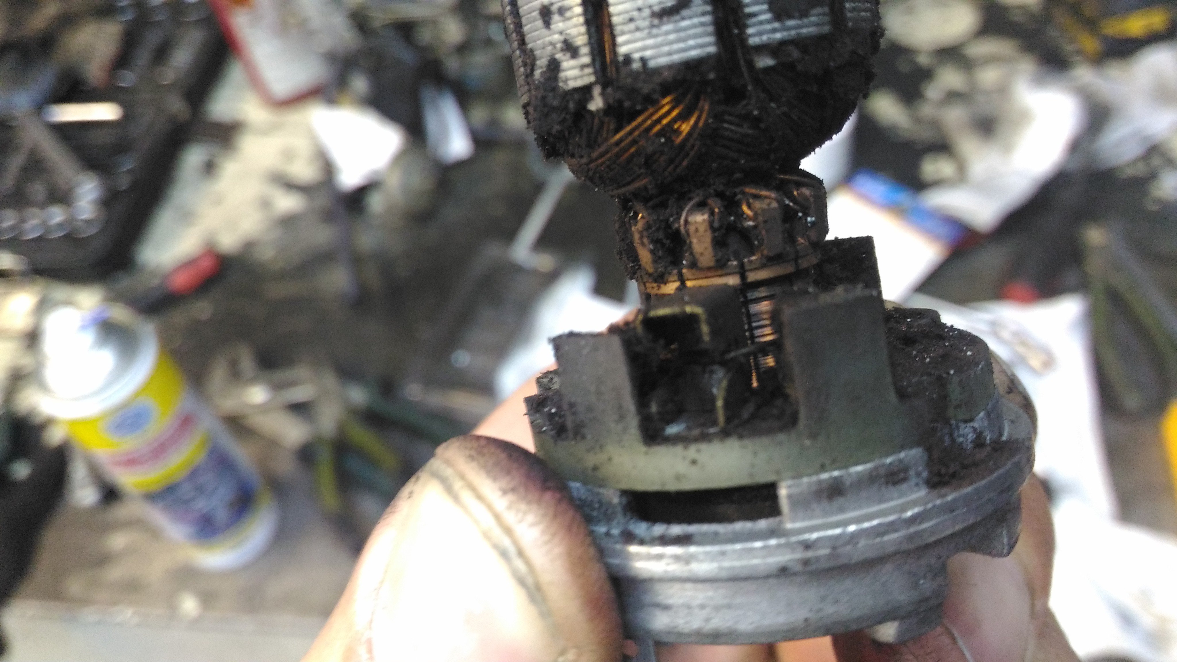

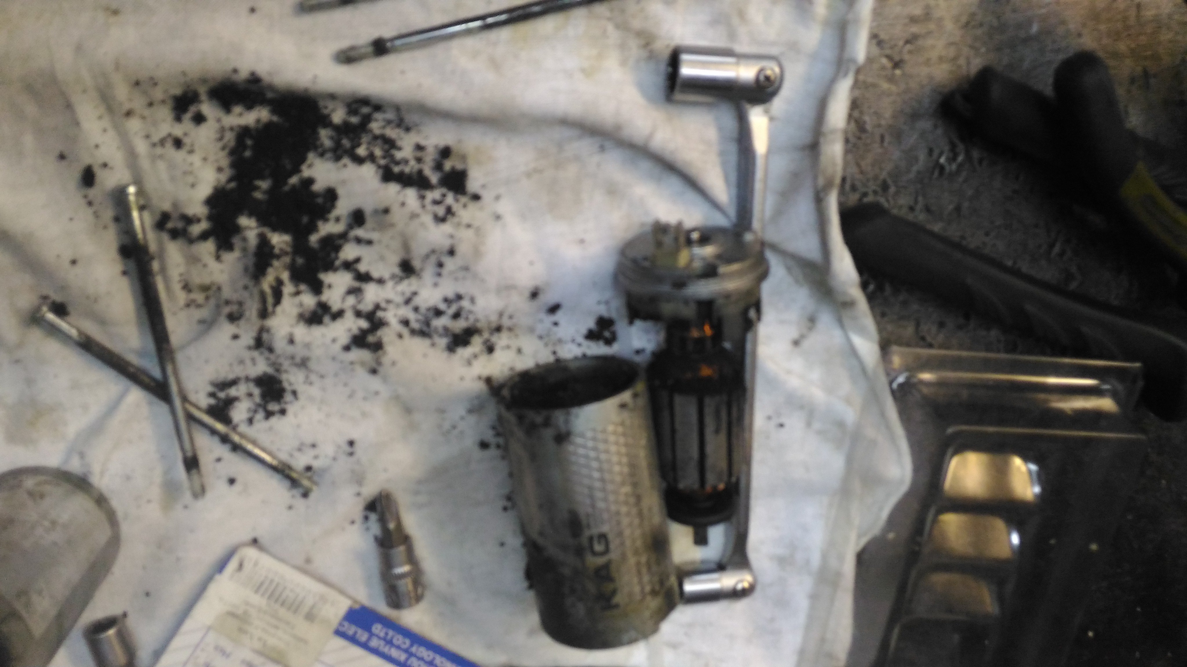

Ну ладно , не говори ГОП пока не перепрыгнул. Рано я радовался. Все печально! Причина неисправности блока : умер один из моторчиков. Как и на видео из него высыпалось пол кулака крошки(изношенные щетки и коллектор). второй моторчик наполовину жив. Убитый работал на передних тормозах, полуживой на зад. Видимо конструктивно предусмотренно что срок работы блока ограничен, каждое нажатие на тормоз приближает кончину блока, а передними тормозами мы пользуемся чаще и на светофорах держим именно его. Плюс старая загустевшая тормозуха дает большую нагрузку на насос а он в свою очередь на мотор и износ щеток и коллектора увеличивается. Так что парни, жмите тормоз реже а тормозуху меняйте чаще. В сервис мануале фашисты рекомендуют менять раз в год или через 10000 пробега.
Но самая печалька в том что я сегодня оббегал весь город и не где не ремонтируют такие маленькие моторчики. Нет таких коллекторов. Он на 10 ломелей внешний диаметр 15 внутренний 5 длина 15. Если щетки еще можно из похожих переточить , то как сделать коллектор ? Вопрос, и решение пока не найдено!

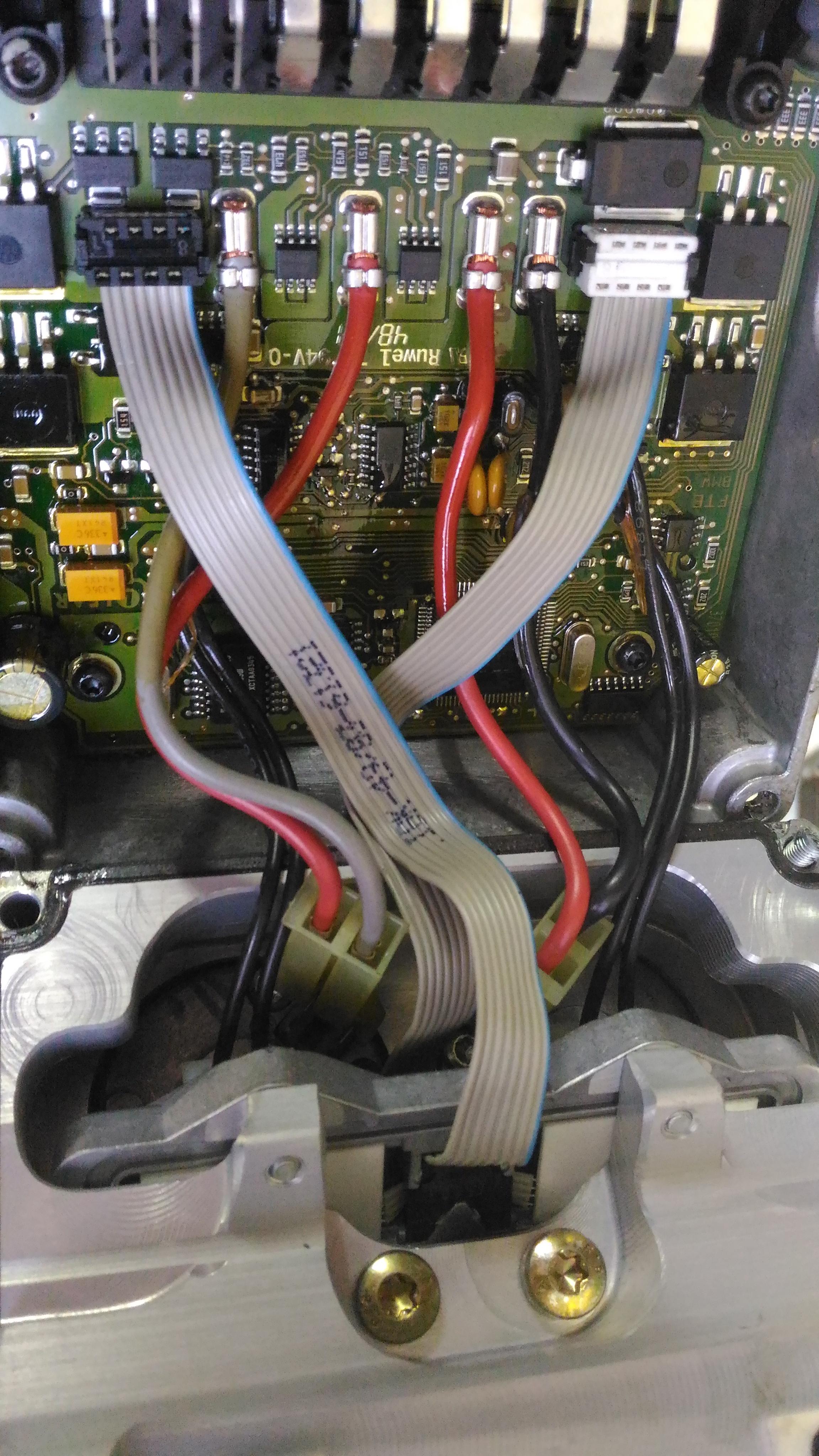

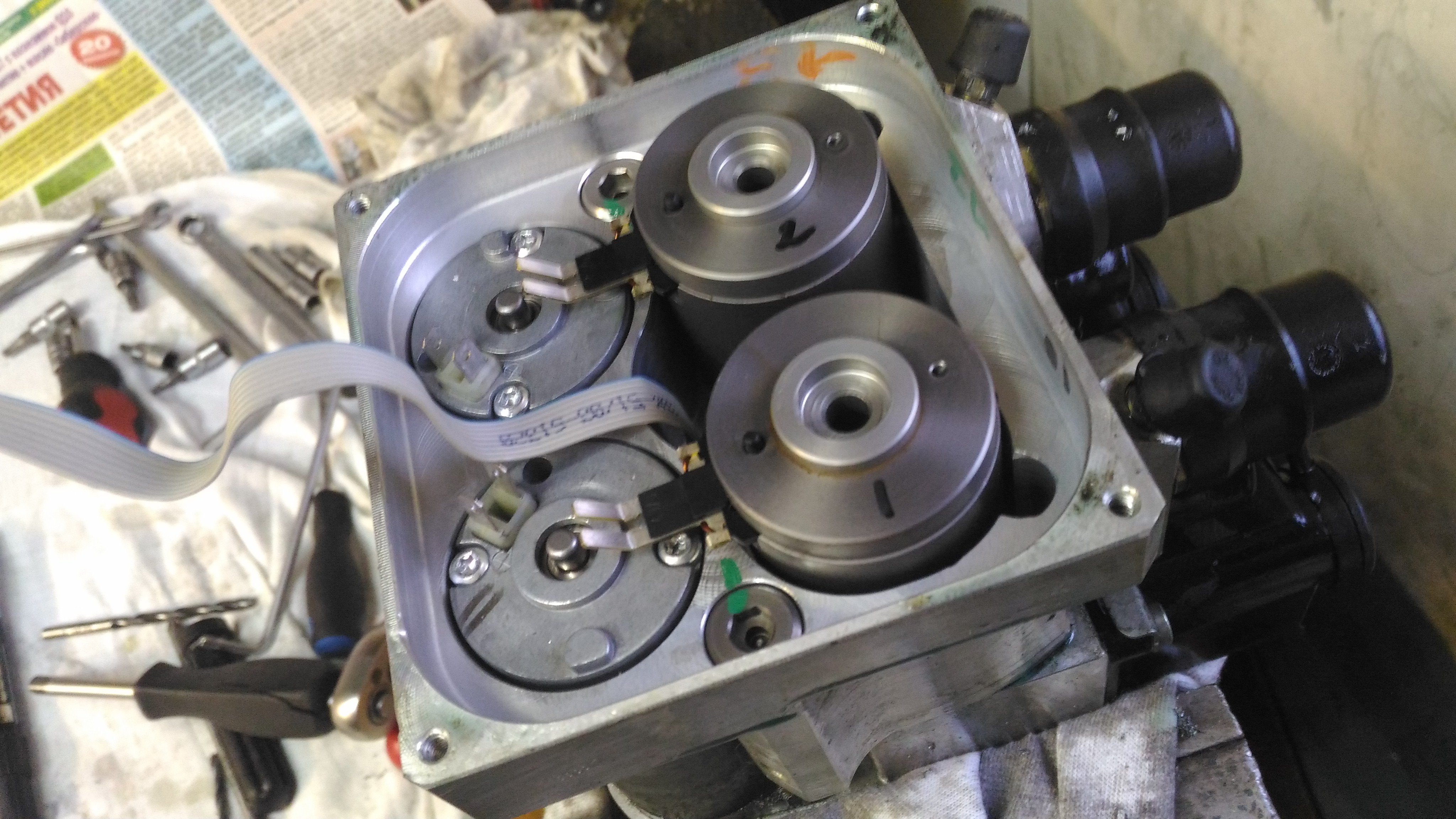

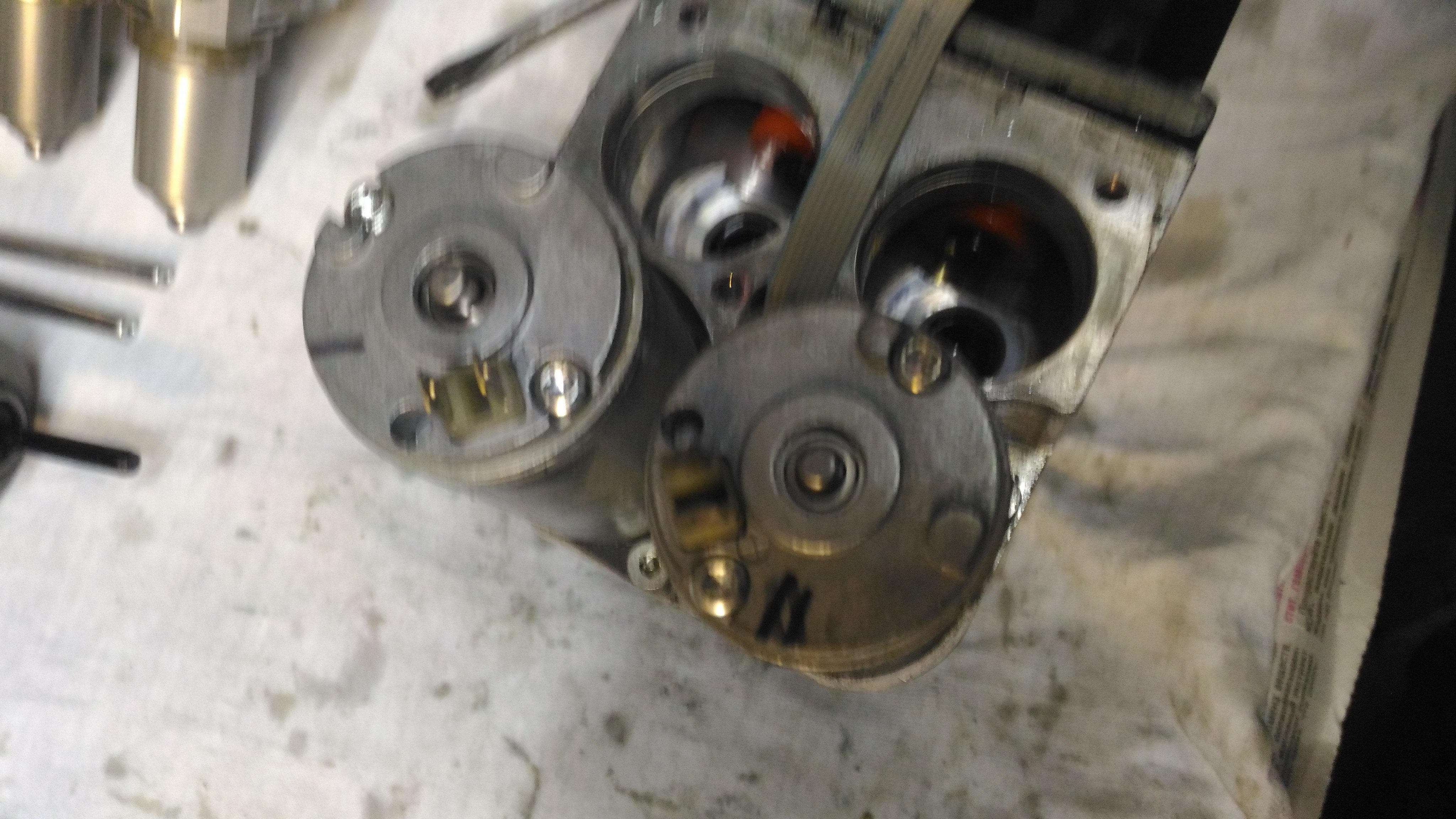

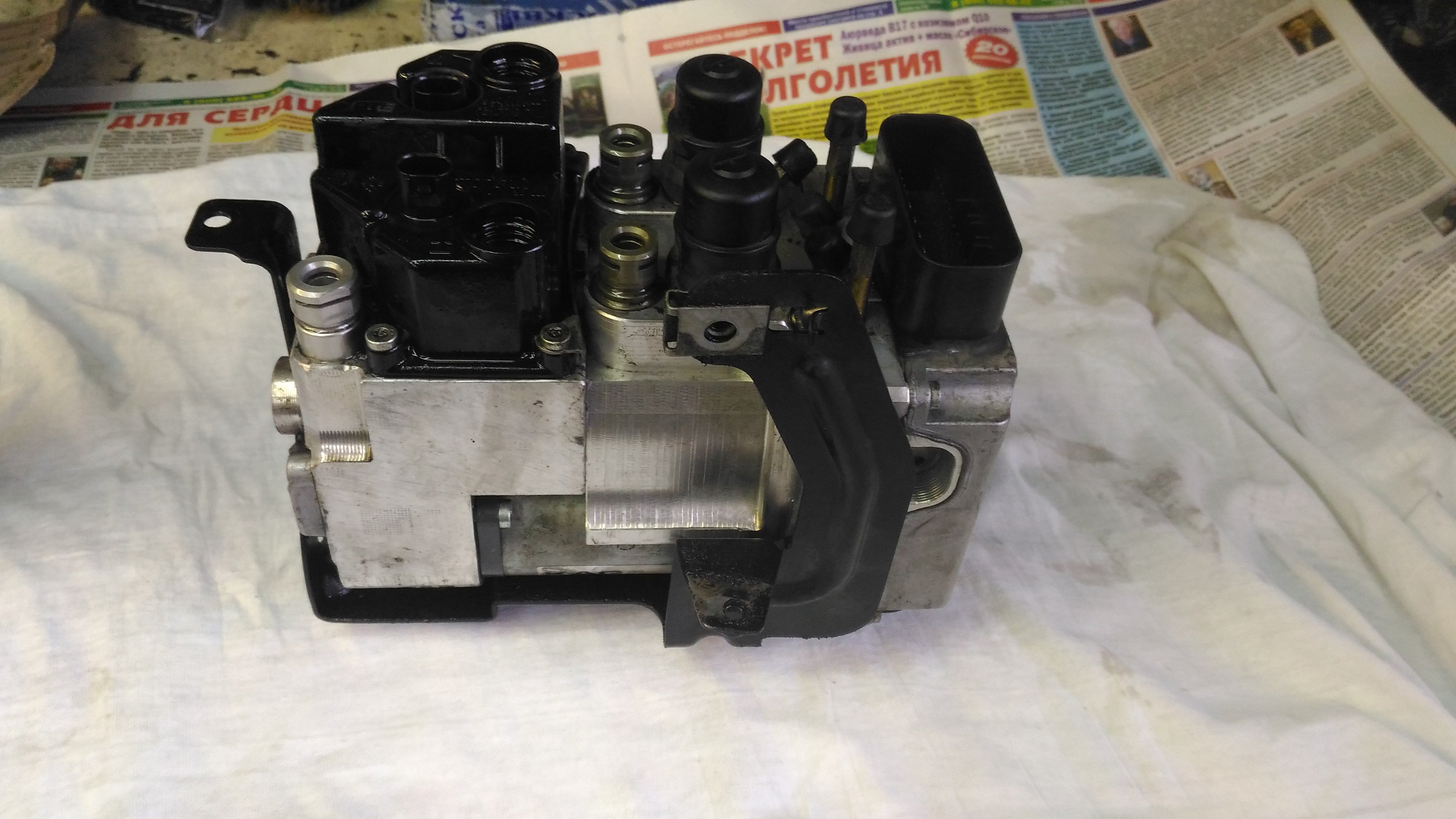

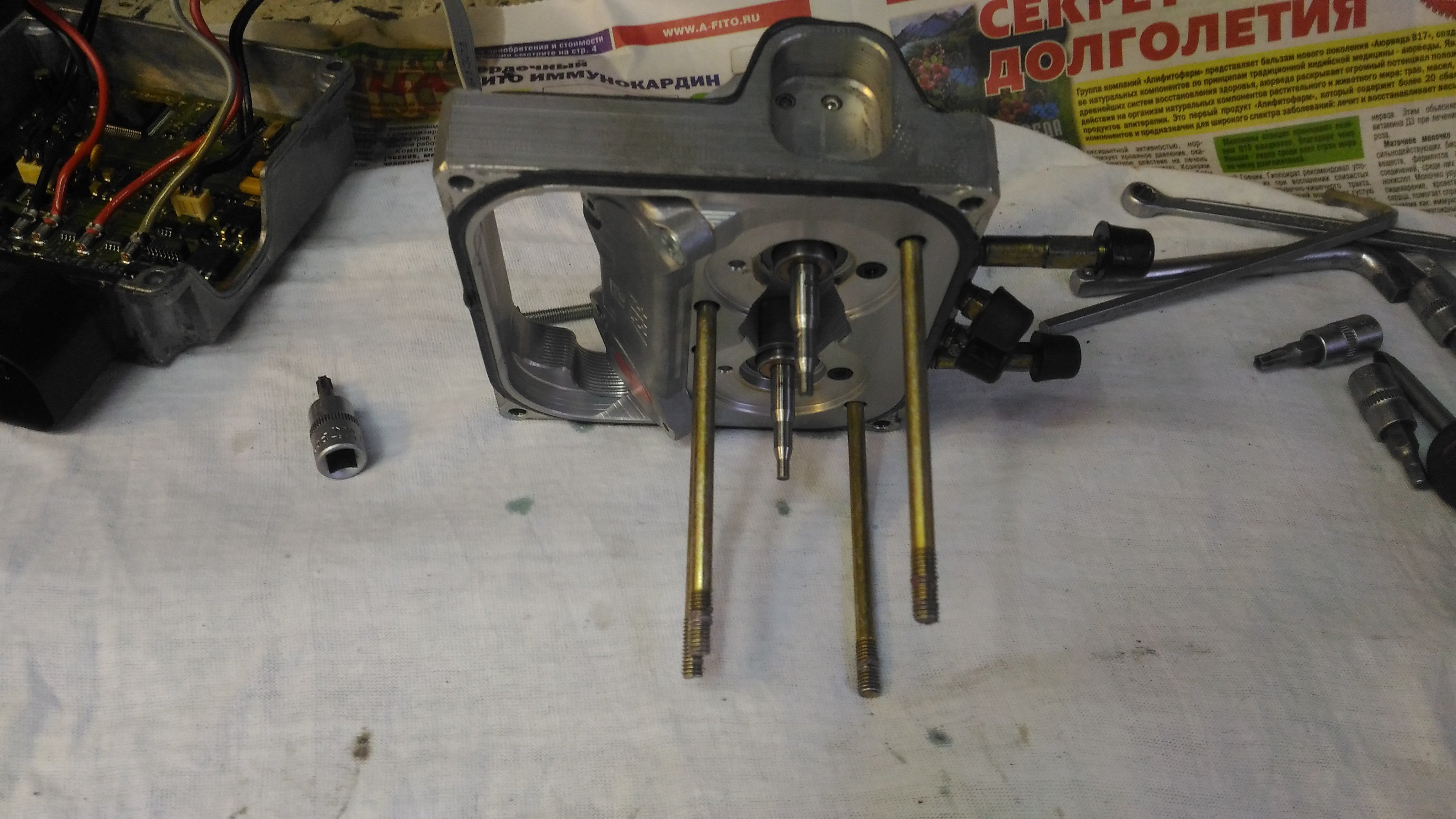

Отключил фишки P_20160415_183042.jpg и отсоединил одну часть блока
Дальше можно было не разбирать, а сразу вытаскивать моторчики, но еще не знал. P_20160415_182942.jpg
Ну и потом вот такая ЖОПА: P_20160415_190029.jpg P_20160415_191310.jpg P_20160415_191321.jpg P_20160415_191328.jpg P_20160415_191332.jpg
Давайте вместе думать как лечить якорь эл.двигателя, или где его покупать!
