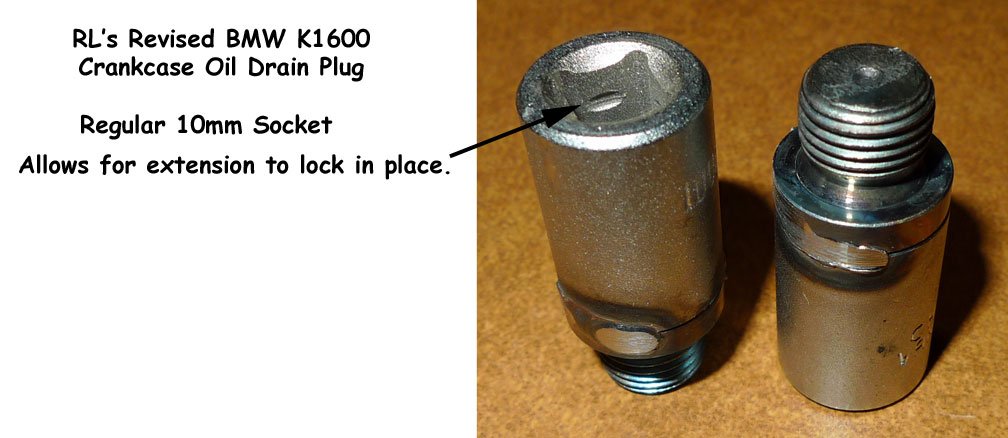

После того как я сделал первую замену масла и тормозной жидкости у диллера и счет был 270$ (раходники 100$ + работа за час 85$) , решил делать замену масла сам, не смотря что знакомые отговаривали, что мол потеряешь вторую внутреннюю пробку. На форуме http://www.k1600forum.com/ были хорошие отзывы об AMSOIL - SAE 10W-40 Synthetic Motorcycle Oil - 4.5 л обошлись в 42$ и фильтр Mahle в 12$. Все прошло отлично, внутреннюю пробку поменял на модифицированную Лемке как на фото RL-Revised-Plug.jpg

я новичок, и начитавшись на форуме историй решил не рисковать, наверное такая культура здесь, что не все берутся и отважатся менять масло на такой дорогой технике и потерять внутреннюю пробку , поэтому на амер. форуме , разные умельцы упрощают себе задачу. Из моих знакомых в нашем местном клубе 1600 GTL , пока ни кто не решился, кто то просто может позволить заплатить и не париться, а кто то может и любит делать сам. И этот "колхоз" упростит мне головняк с заменой масла

возможно упрощение и удлинение внутренней пробки , покажеться лишним , но как сдесь говорят что это шаг делает замену масла "fool proof"

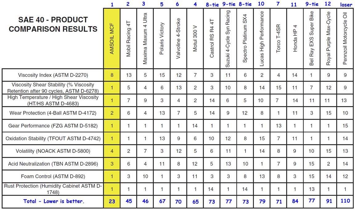

вот также таблица сравнения масел , в последовательности ухудшения качеств Амсоил --> Мобил--> Мотул--> Кастрол
