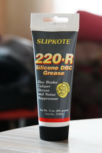

если кому надо Slipkote в Питере, то я седня без проблем заехал и купил в Механике на Московском ш. ток надо позвонить и уточнить наличие))) slipkote_resize.JPG

Вы внимательно изучите вопрос, тогда не будете ерунду писать. Графитовая смазка для направляющих плавающих суппортов не подходит. Тема здесь обсуждалась - только высокотемпературная силиконовая смазка, например, Слипкот 220, как на картинке выше.
