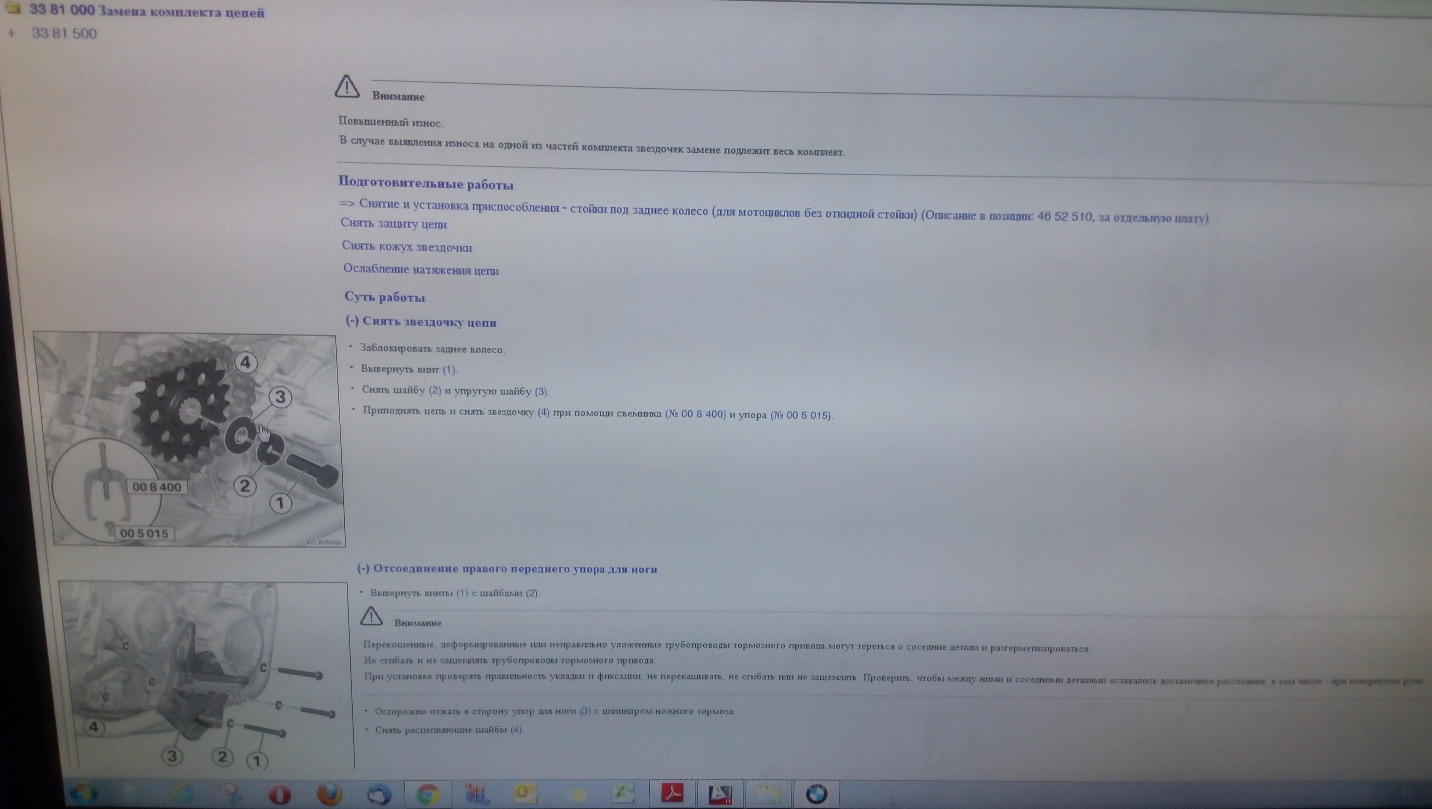

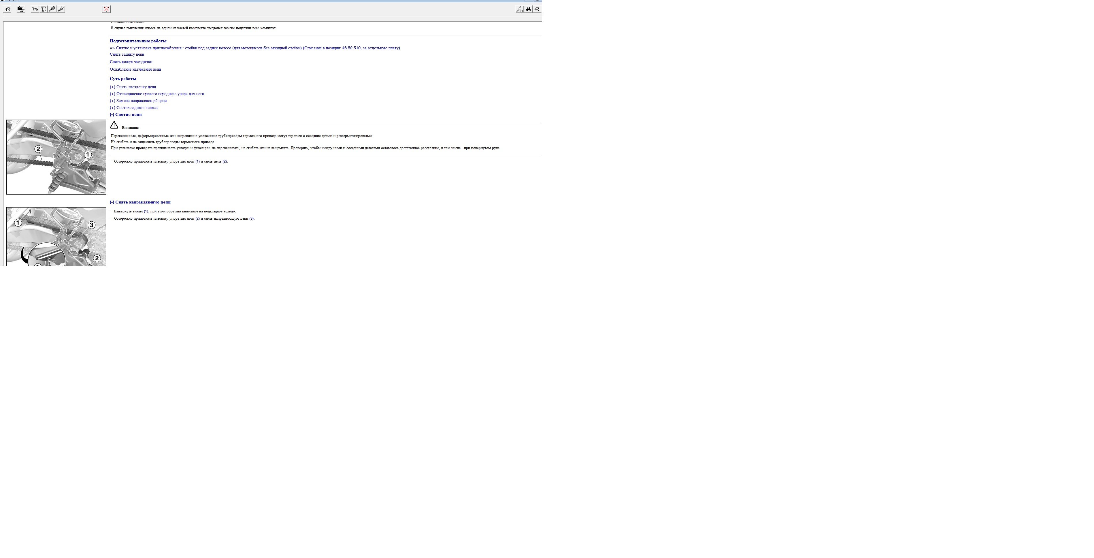

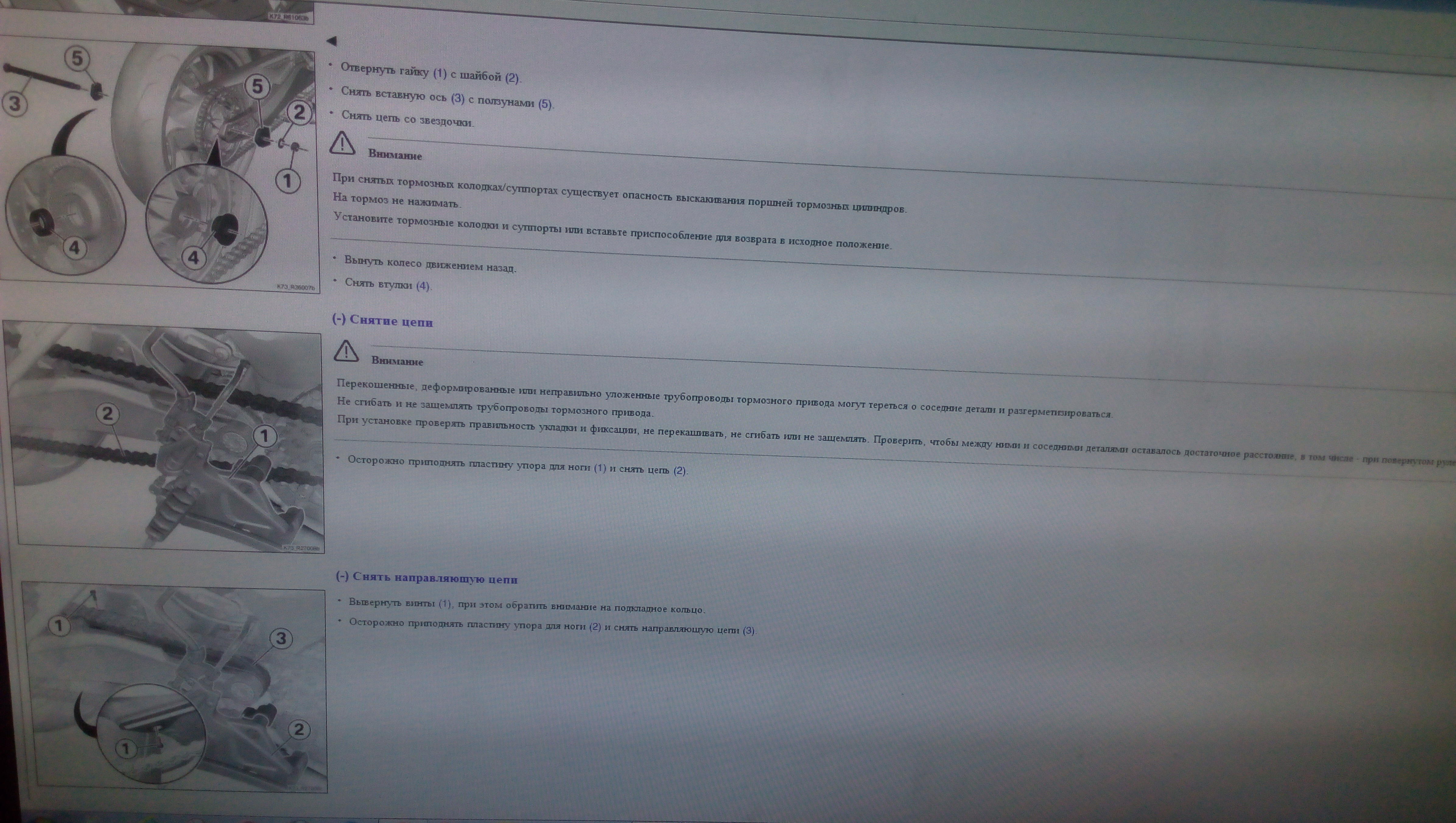

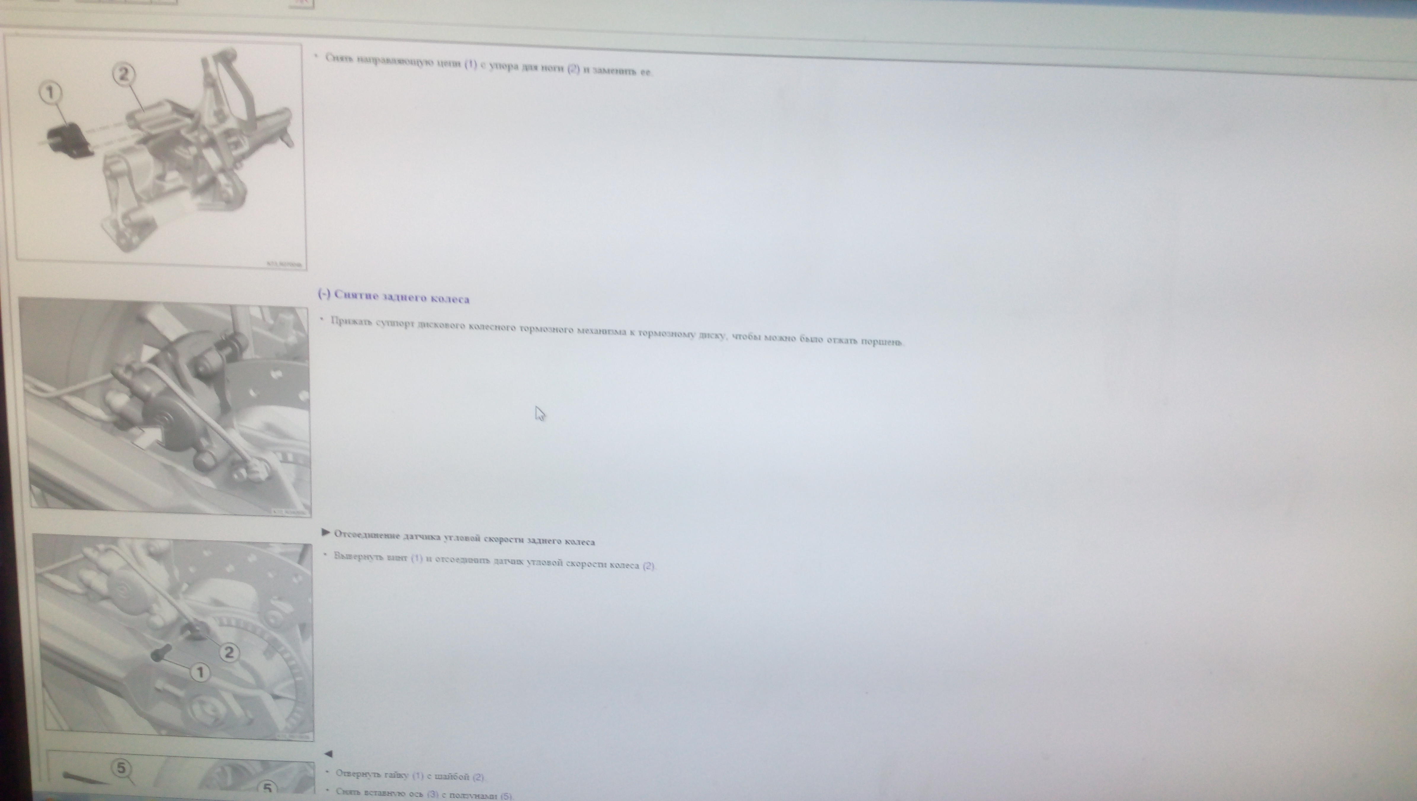

Это RSD, программа на компе. Ссылки нет, щас сфотаю

k-dmitriy
Попадалась такая хрень раньше на выферах...Легче купить соединительное звено и поменять по человечески...Иначе пол мота разобрать придется
на 800ке одеть через маятник проблемы никакой - заднее колесо снять, 2 кожуха, да ось маятника.
зыж о, на Рке так даже маятник трогать не надо, вместо него кронштейн подножки, вообще халява.
а, можно ссылку на схему, а то ни черта не видно?
  • 27 71 000 Removing and installing or replacing chain sprockets.pdf
    184.2 KB · Просмотры: 511
