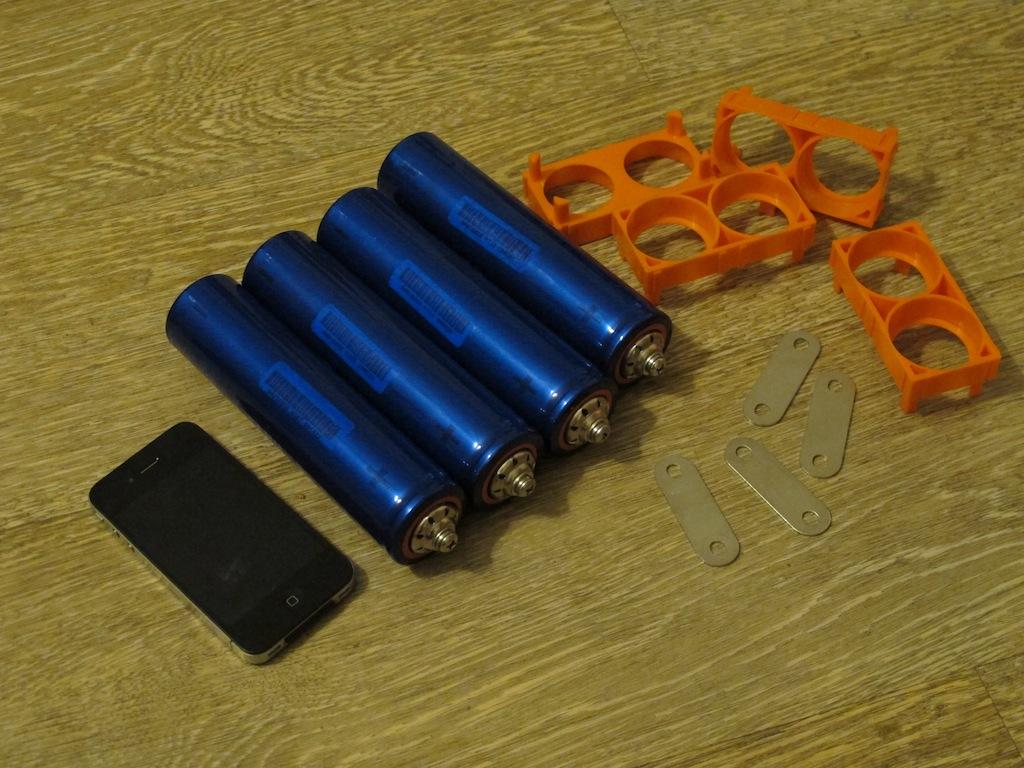

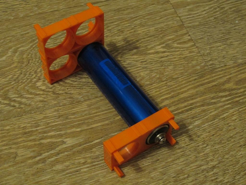

Вот приехали эти аккумы, такой вот конструктор.
Заявленная ёмкость - 16Ач, измеренная (успел пока один проверить) - 17,5Ач. Сейчас тестирую все банки.

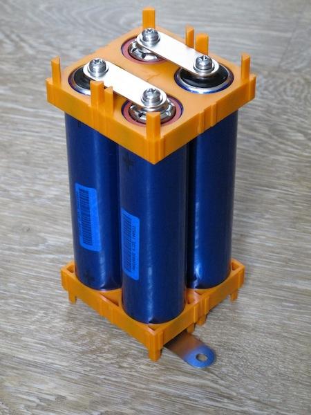

Протестировал все банки, результат - отличный. Батарея почти готова, осталось балансировочные провода с разъёмом добавить и торцы чем-то защитить (думаю залить прозрачным силиконом. Завтра проверю на мотоцикле.
