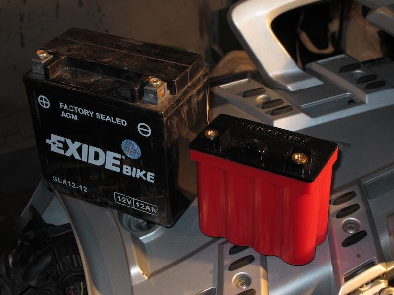

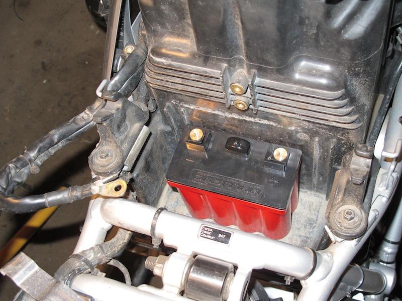

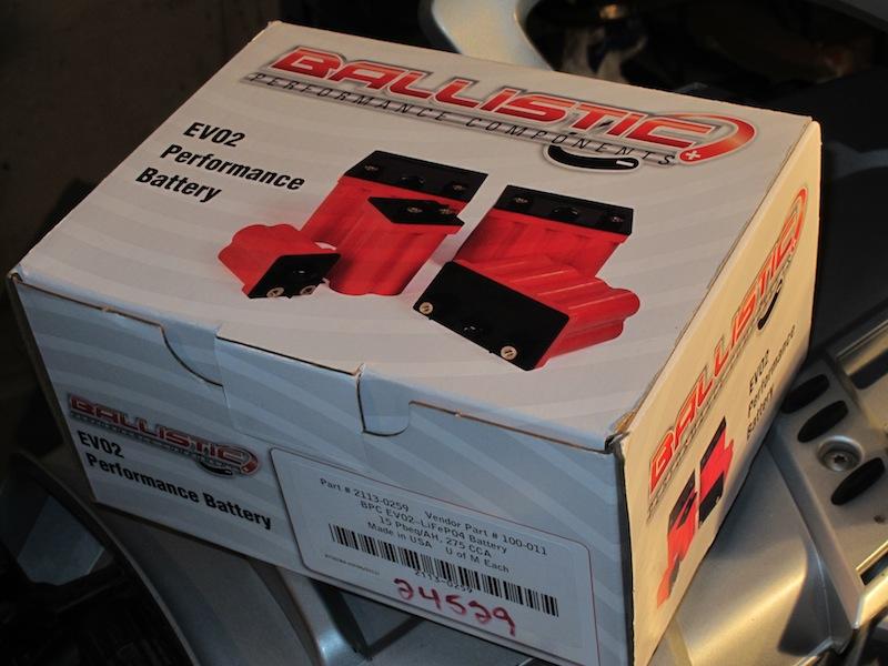

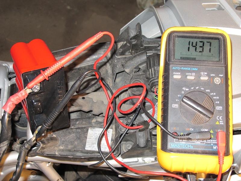

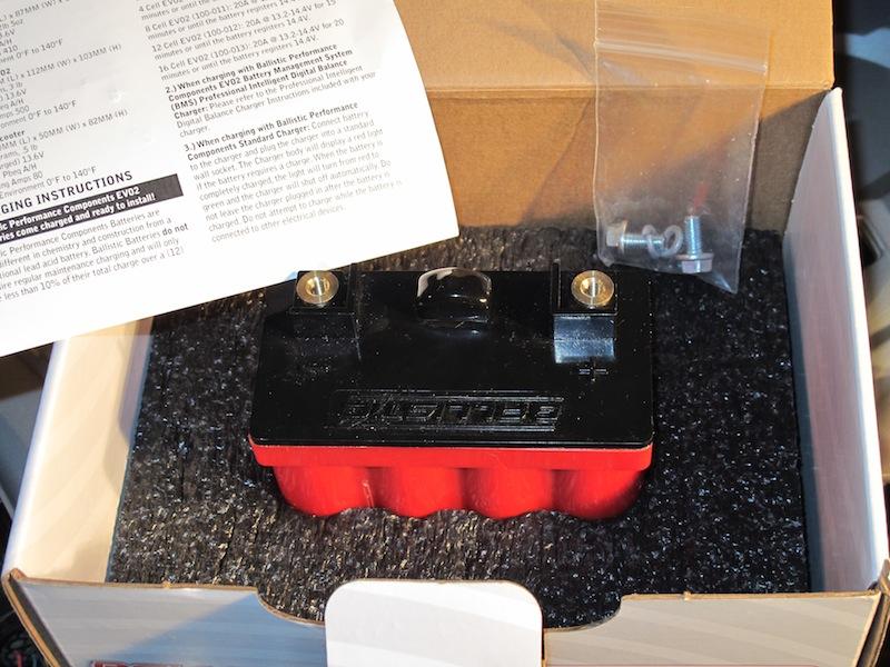

Сегодня опробовал! Хотя опробовал, зимой в гараже, это громко сказано. Подключил, завёлся, померял напругу заряда... и всё. :pardon:
    59.1 KB · Просмотры: 227
    81.5 KB · Просмотры: 224
    53.4 KB · Просмотры: 241
    84.2 KB · Просмотры: 221
    86.5 KB · Просмотры: 224
KOKS
148
Украина, Харьков
Так а как он такой маленький будет становиться на штатное место.??
Он весит 700г, можно уплотнить пенополистиролом, а лучше хренью из родной упаковки. Хотя у меня появилась мысль расположить его в отсеке для инструмента, а освободившееся место использовать под более полный набор инструмента, или дополнительный топливный бачёк (резерв), или расширить воздушный резонатор на пару литров (хотя даст это что-то, не знаю...)
