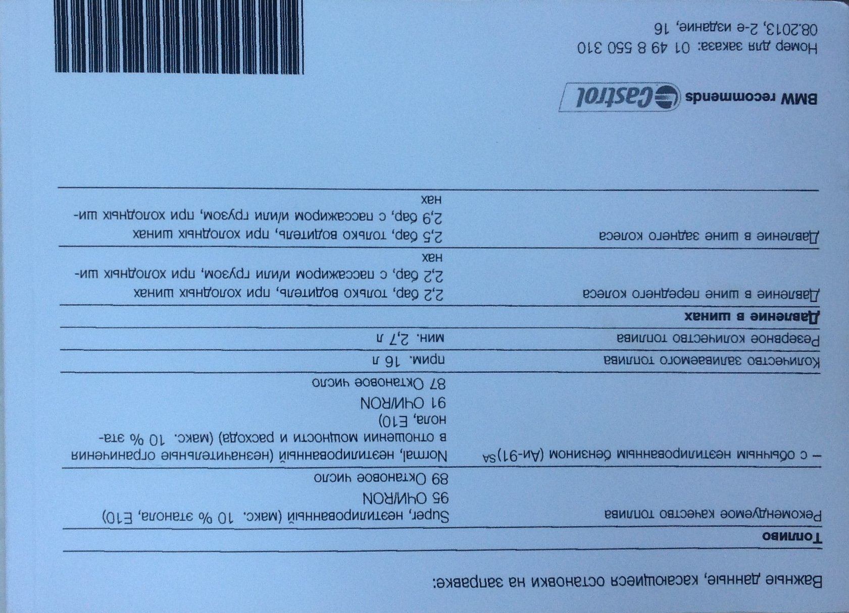

  1. BMW F 700 GS
Рекомендован 95; допускаеться 92 но жрет малость больше. Мое ИМХО , раз мотор 700 дефорсирован ( при одинаковом литраже снимаеться меньшая мощьность)
Вангую что и на соляре поедет и проживет дольше.
