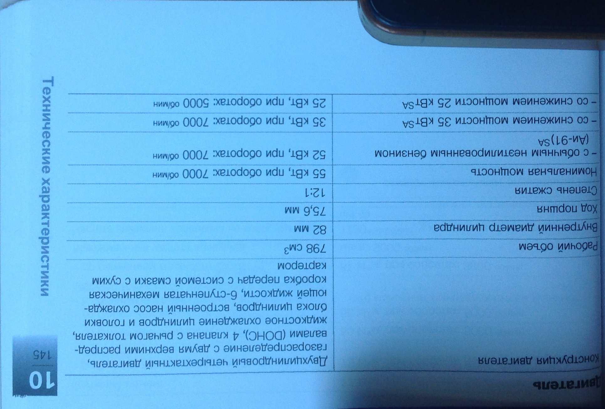

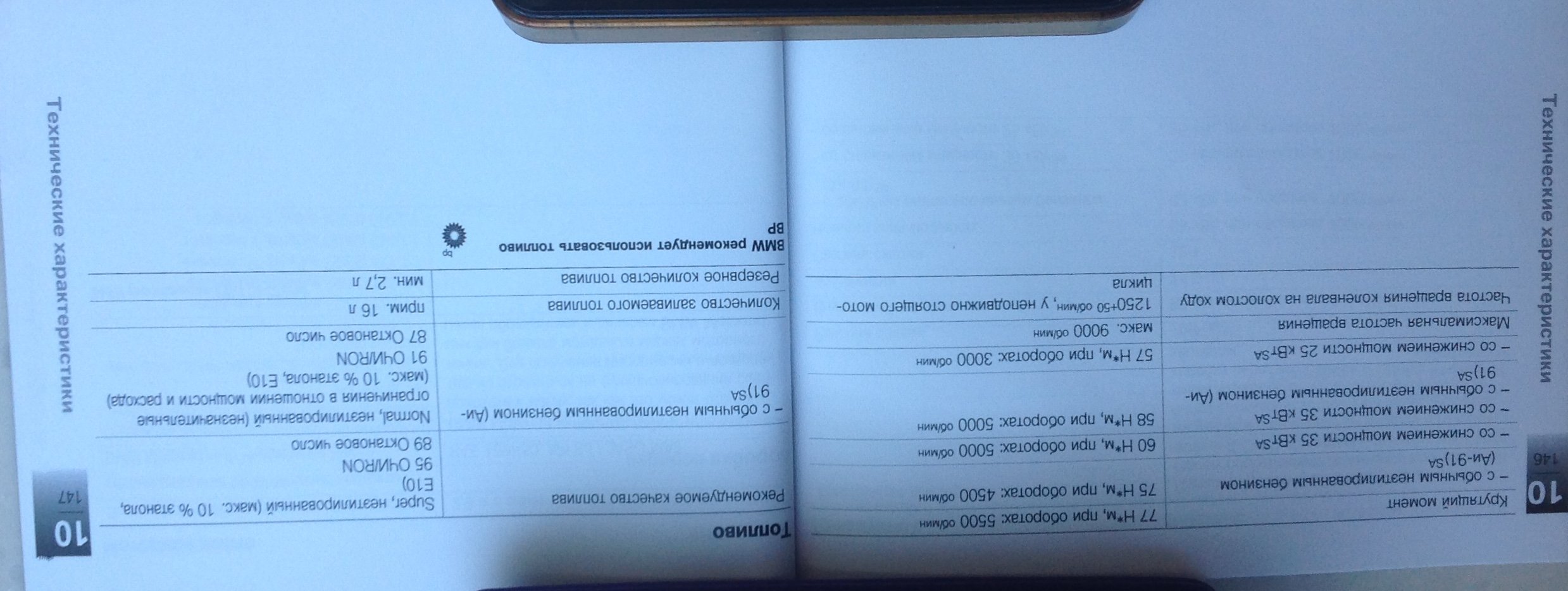

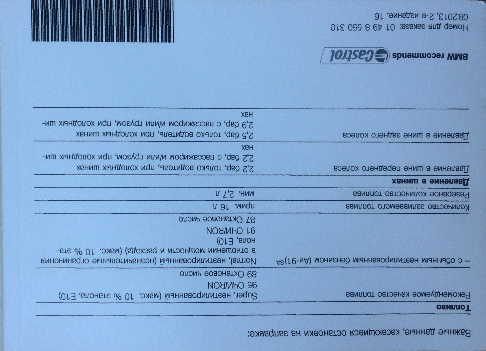

Лично разници между 92 - 95 я не ощутил , но вернемся к первоисточнику .

в авилоне говорят что 95 не желательно и в крайнем случае.
А что, простите, курят в авилоне? Они хотят сказать, что, выезжая в Европу, необходимо с собой везти стратегический запас 92-го? :) Ой, умора :)

Не уверен я что на 800 92 это только прошивка, потому как у меня 14 года и нужно заправлять 92 прямо с завода, в авилоне говорят что 95 не желательно и в крайнем случае. Возможно конечно подготовка и тупо 92 разные вещи
А в независимости говорят, что допустимо использовать 92-й с этой пресловутой "подготовкой" в списке опций. Не более того)
