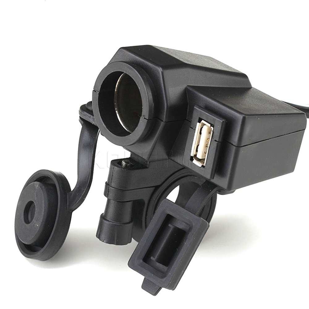

У меня никаких утечек не было, пока не поставил эл.оборудование сторонних фирм. Оказалось, что т.н. блоки питания постоянно находятся под напряжением и сажают АКБ.
Для примера....
Motorbike-Waterproof-Charger-power-socket-usb-font-b-for-b-font-font-b-motorcycle-b-font.jpg
Простой "прикуриватель", но у него есть USB на 5,5v. Сам прикуриватель разомкнут и не работает без потребителя, а в USB стоит, типа микро трансформатора с 12 на 5,5v. Вот он и даёт утечку, т.к. одна (грубо) обмотка постоянно под напряжением, вне зависимости от подключения потребителя. Так же и в любом другом оборудовании. Что бы АКБ не сажались, ставят кнопку "массы", но тогда не будет работать сигнализация.
Проверить очень просто - есть два провода +и-. Отсоединить и прозвонить тестером.Выключатель(если он есть) должен быть выключен. Если есть сообщение, значит есть и утечка.
Горбато объяснил, но думаю, понятно.:blush:
Для примера....
Я на всех мотах все допы сажал на релюху, подающую питание только при включении зажигания. На элтехе сейчас так посадил доп свет, подсветку и усилок. Теперь вот думаю, как ятур запитать через реле. Неудобство с треками не так страшно, как высаженный аккум

...но он же как то высаживается?! Значит где то есть утечка.
Уверен, что собрал правильно? Может где то переполюсовка закралась?
