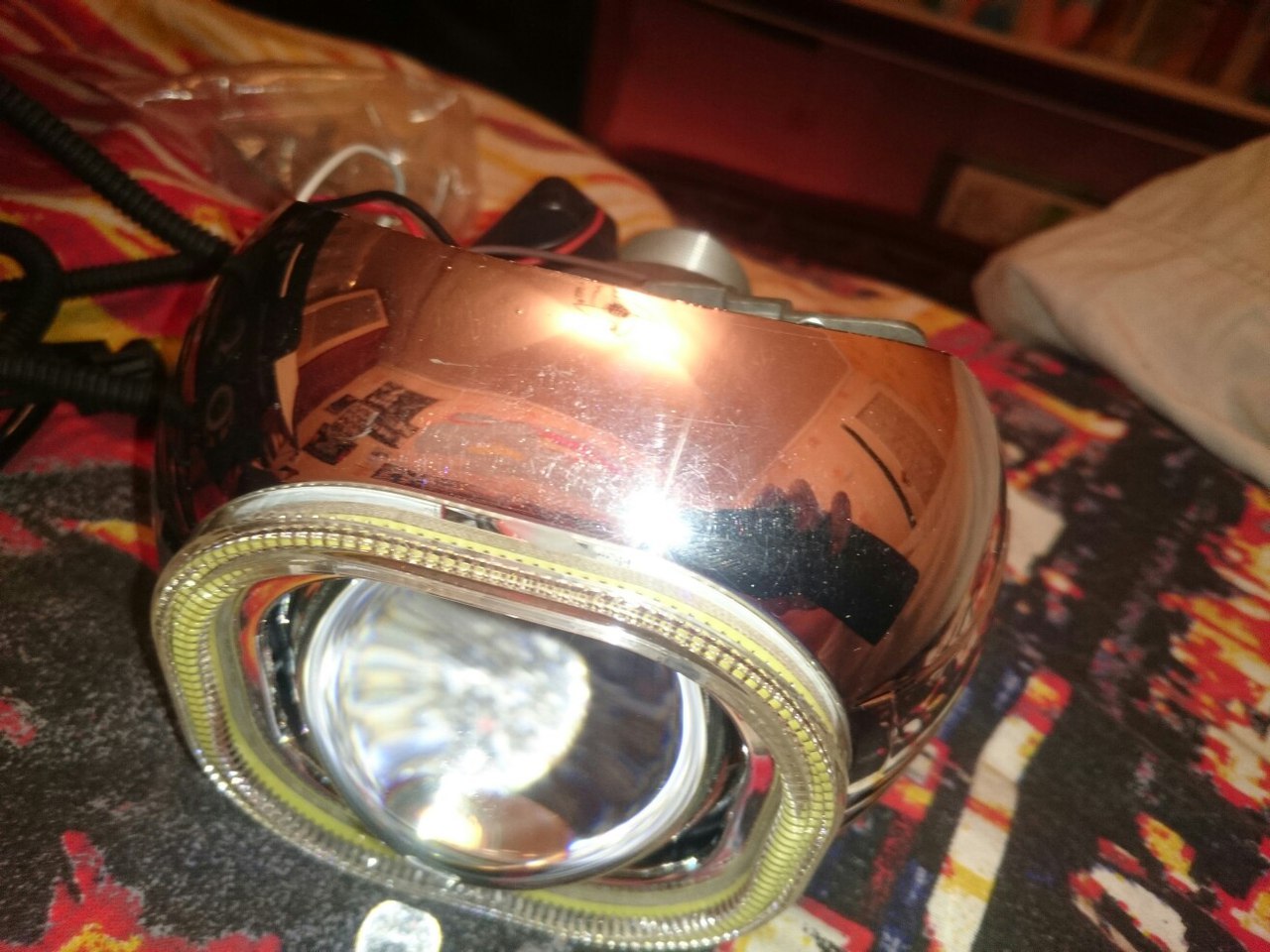

Итак, друзья, мы закончили проект по установке трех би-ксеноновых линз в фару от КС.
В проекте были использованы линзы моримото 2,5" и 3". В линзы были установлены ксеноновые лампы 4300к Optima Premium Ceramic H1.
Установка линз в отражатель заняла около 16 часов, не считая разборки и сборки фары.
Все хромированные внутренности фары были подвержены обработке в спец составе, что бы удалить хром полностью, а затем, все было выкрашено в черный матовый цвет.
Было очень много мелких нюансов, которые могу рассказать лично, но если сказать коротко, то работа была проделана колоссальная, но оно того стоило!
под спойлером фотографии результата. за фотками о процессе, стучите в личку =)
Бюджет в данном случае вышел около 20 000р.

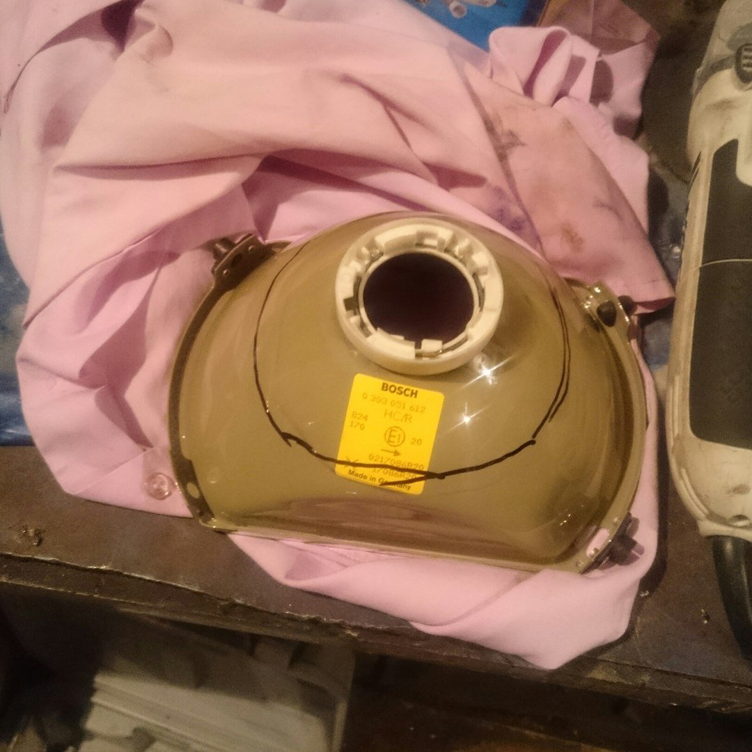

Есть (и был много лет до этого) у меня мотоцикл К1100ЛТ. Штатный свет- ни о чем. Что ближний, что дальний.

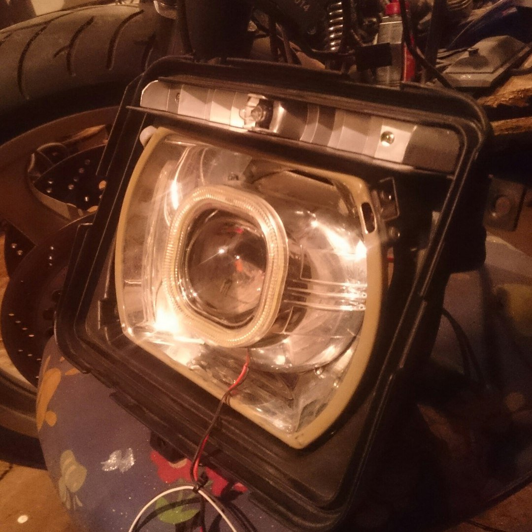

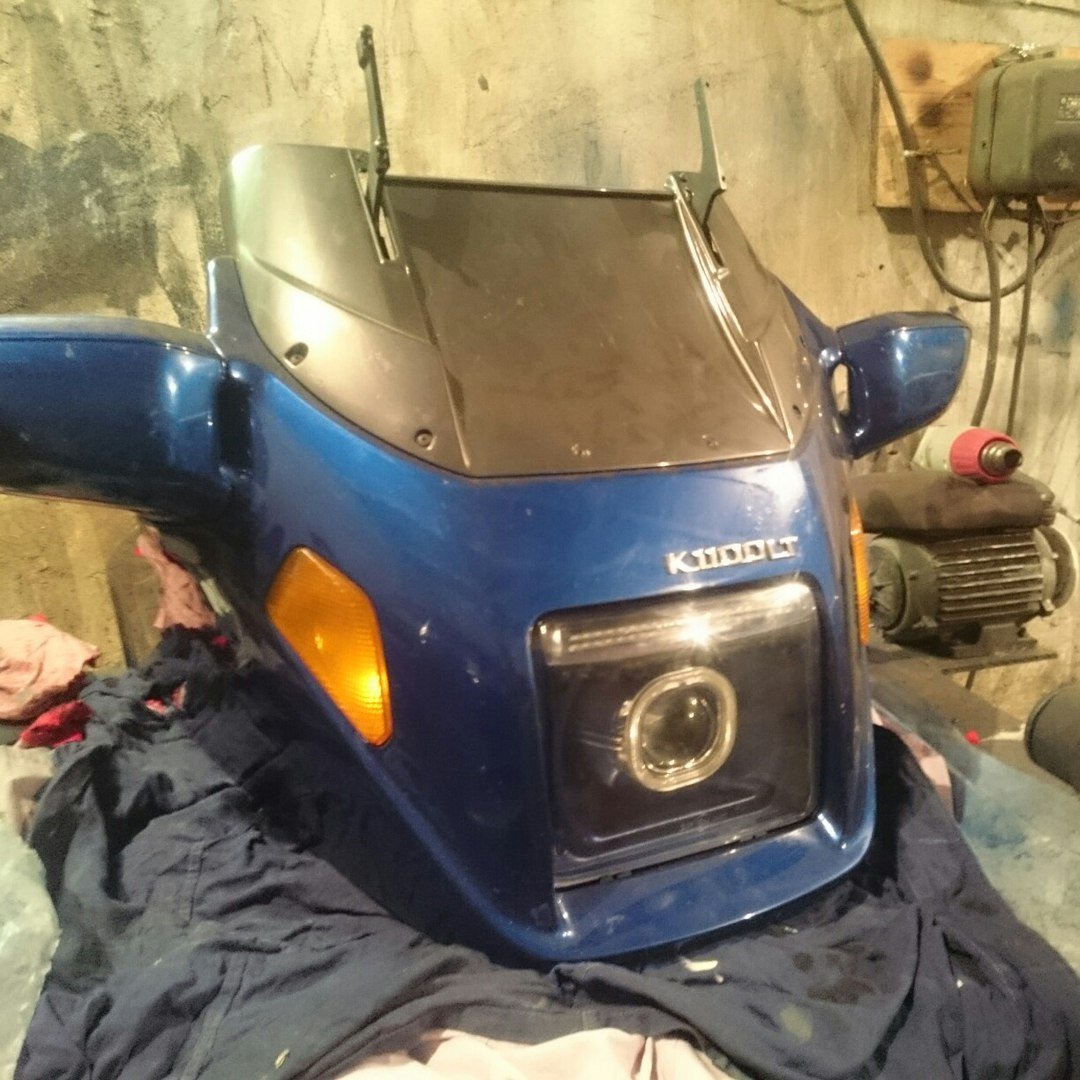

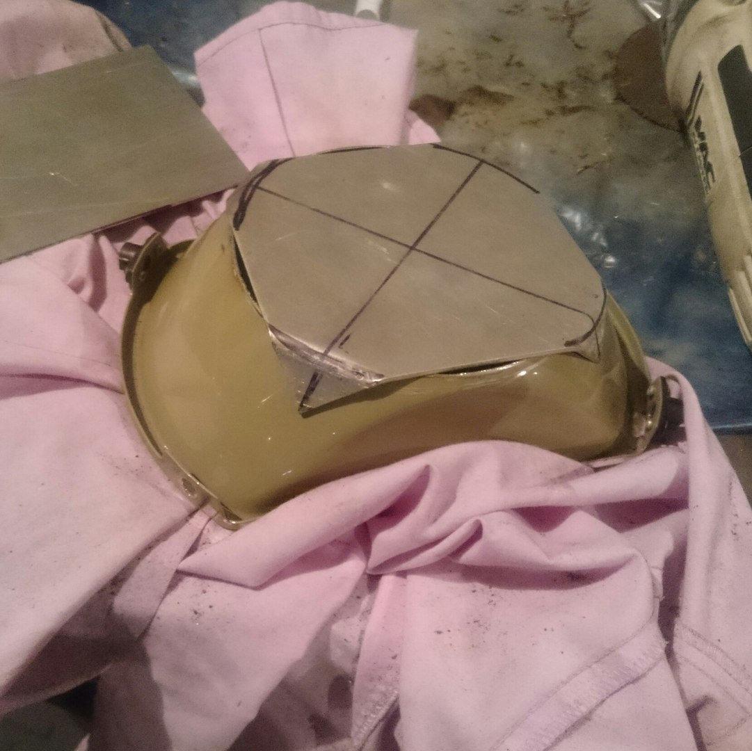

В 15 году решил исправить: взял прозрачный рассеиватель и приобрел 3" биксеноновую линзу. Фру разрезал, сделал крепеж. На все- про все- 1 день в гараже с перекурами. Вместо габаритов поставил светодиодную полосу. Подробно расписано все тут https://www.bmwclub.ru/threads/k100rs.491646/page-316
В трех словах (фотографиях)
Много тогда ( в начале 16 года) читал про диоды и прочее, но куча тестов показала, что лишь качественные диодные линзы сопоставими с ксеноном по яркости, световому пуску и надежности. Но вот стоимость у них выше раза в 3-4. ( 3" линза, вернее пара , стоят 6 тыс, тогда как диодные модули- от 20 тыс). И размеры "холодильника у линзованных диодов больше.
Разница даже от 1 линзы- очевидна. Яркий и широкий ближний, ярки дальний. Но Этого все равно недостаточно, что бы в ночное время ездить быстрее 100 км/ч. С дальним, понятно, лишь на коротких участках за городом.

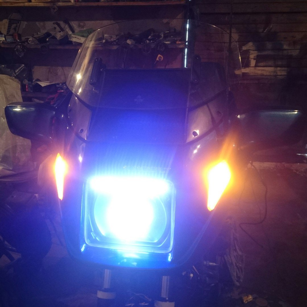

Потому было принято решение поставить еще две линзы ксенона. Выбрал компактные 2,2 ".
2KCaM0Q4Tszqeuss6rX42QnT1ZAqAnAi0MFLLoKfsraiInIjHZhce1VRYIRu7kzpxOBJsYsi8M2Wv1B0KEizIATfZHjTkl4hwt13a7QNXHgdBmYHbbycJ6KdlEz74cgifWYFdkpkkPvSDuRQ1HXOg2GMluSfj1j6Nj4IecRIkujPx7fsC26qmgIuCsBVUw6nwY37uRB9HfZlUDQ37bKwC5oPIw-Z4XF9mATt_Cn02Ac1EWSI1LYEhJqE3xADTeUCzY4iDVhTuQuJ0PeAA8yTRMWCSlaLP4XMbM26EeJ6q9AtbncHLMHHNINz8HVatf07JO6o4QVVnvfk1aW1It_V1bq5H0Ado58n2wNMGr68si1qI9cUdM4sNwh8bu7a1qUhgoKus1BFFE1NMofjVB2PQeZUojaCbg20qPJ5Xf_9rXX2H1vhwbnLNEv9QZPbSyBpUp-UBFw2nNq_-uwikWJoQYlWtZTp1g8kqbieKALl02sGgxQ4lBcBx6jn2x6DHvjAjDWsoPth38AJloRU4TbPvHw4OW81fKWTckwNHryMpFM-DyTCPTtAY6mbiVEEoY9YDuNRZxXCTi1IfGrINCcw6_KNQhPYue7C8kEXMJNXcRRBJX8SfvpqbKU_9tAPhJk=w1280-h850-no
Поездки показали отличный результат работы. Яркий свет с положенной светотеневой границей. Ездил по разным странам и городам, сам прохожу ТО всегда и ни каких проблем ни где не было.
