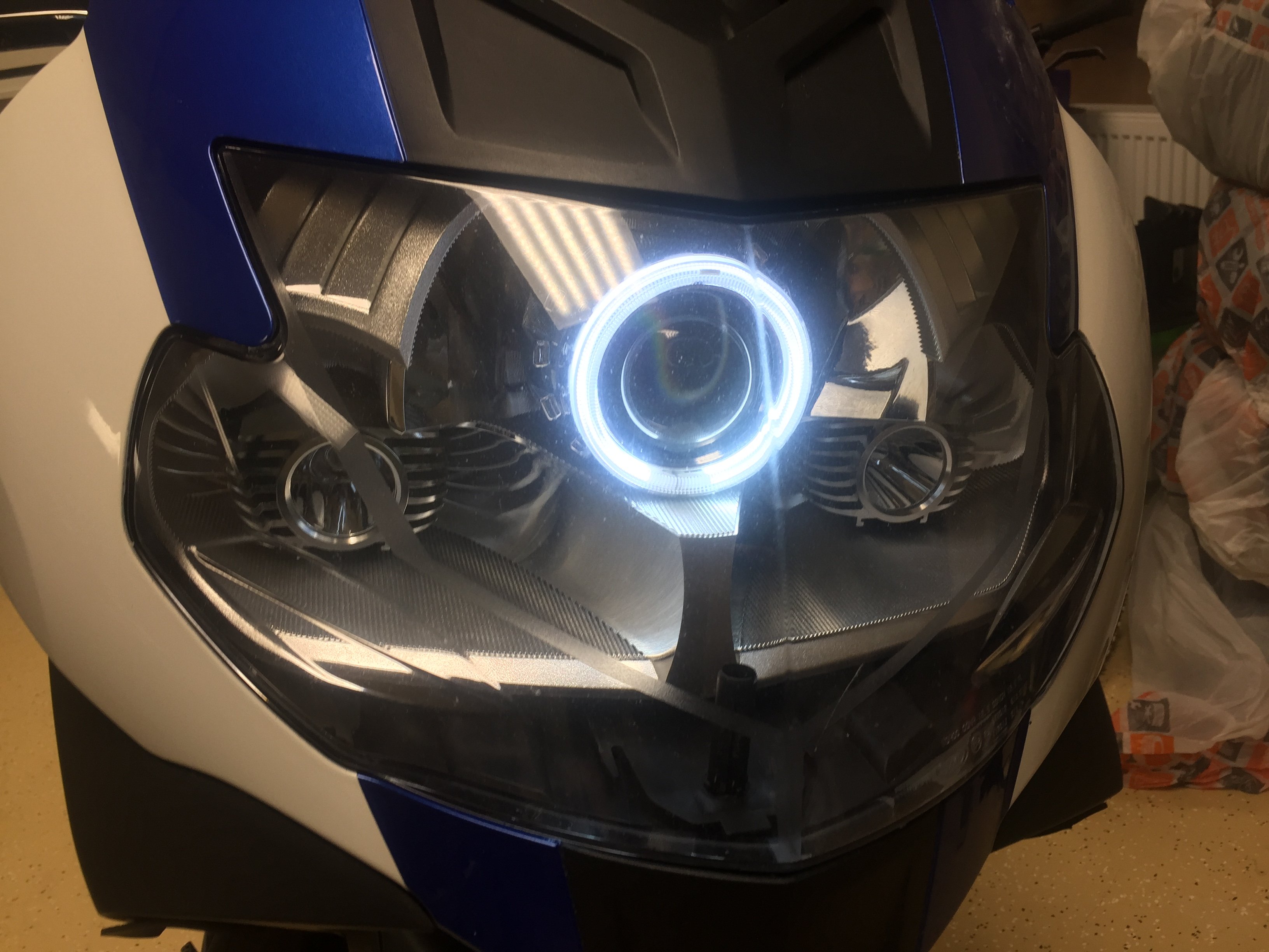

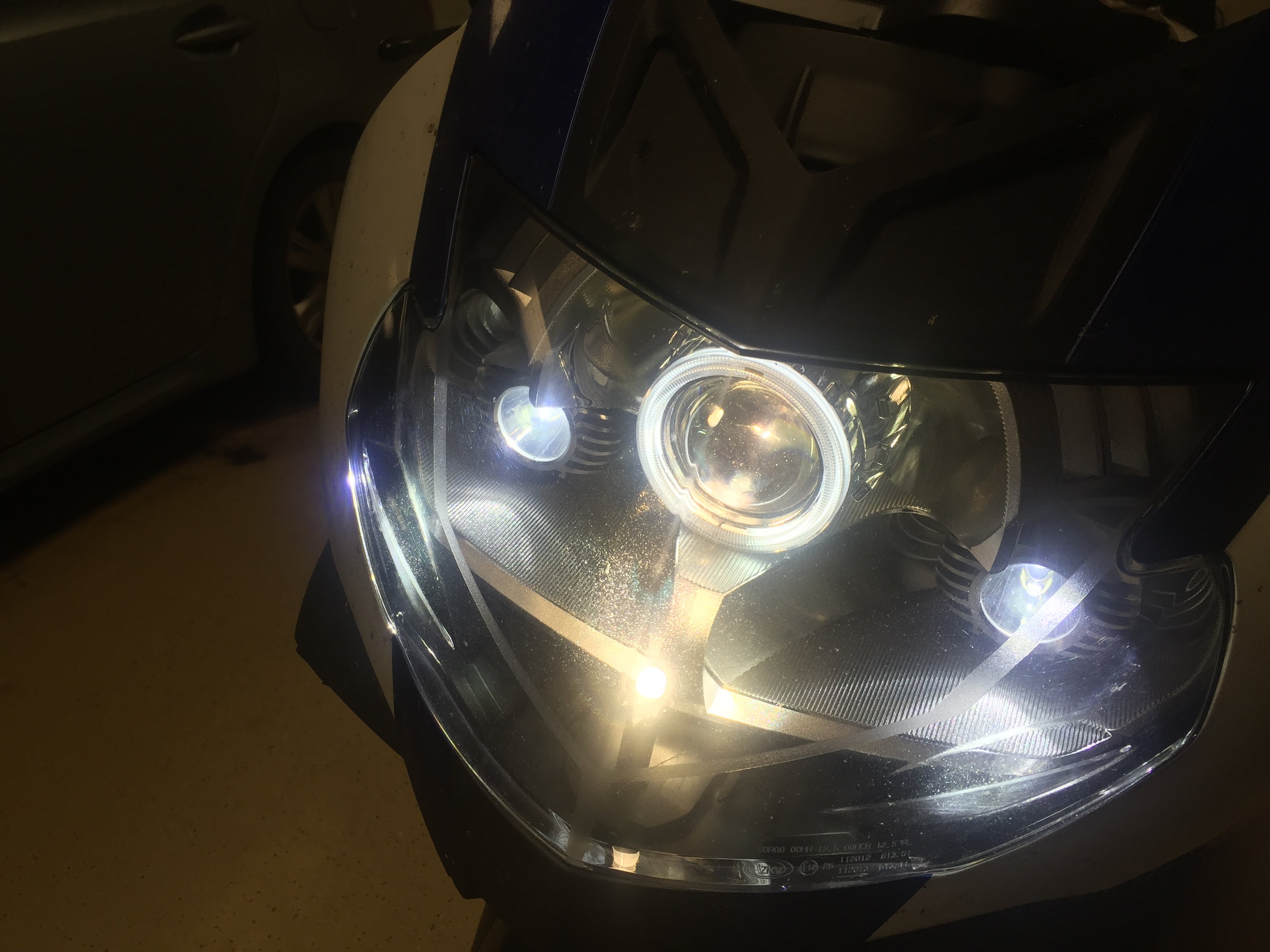

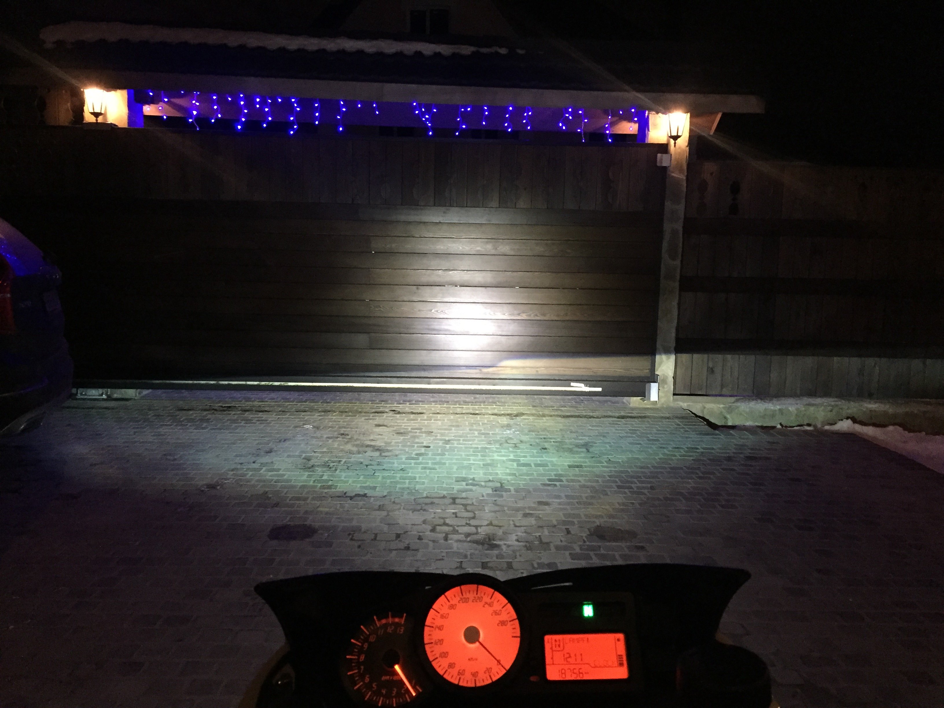

Решил поделиться. Строго не судите-))
В крайней поездке ночью света не хватало конечно. Вот зимой подумал как улучшить поток света. Просто поставить ксенон не хотелось, без линзы на мой взгляд колхоз. Очень хотел вкрячить диодный свет, есть конечно линза от hella, но её не поставишь на мото. Китайскую продукцию в основной свет не рискнул ставить. Остаются цокольные диодный лампы, но не совсем годятся для основного света. Слабоваты. Вообщем решил поставить взамен основного ближнего биксеноновую линзу, а взамен ламп дальнего света поставили блоки диодных ламп ближнего/дальнего. Итог имеем основной ближний свет ксенон и ему помогают две диодных лампы ближнего. Дальний по такой же истории. 3 потока света на ближний и 3 на дальний. Конэшн ещё не проверял, но думаю на трассе будет на много лучше чем стоковый свет. Да и по красивше что ли-)))

привет. красиво будет. только гаек 10х набери в подстаканник. бросать во встречные машины когда отстреливаться они будут дальним.
Свет же можно отрегулировать, от диодных вреда думаю не будет..
Хорошая работа. Изменения, в целом, заметны?
Спасибо. В целом видно конечно. Ксенон даёт пятно достаточно большое, диодные же это пятно делают более ярче и шире, но в более коротком радиусе, прям граница видна, примерно метров на 20.. Надо будет отрегулировать на стенде..

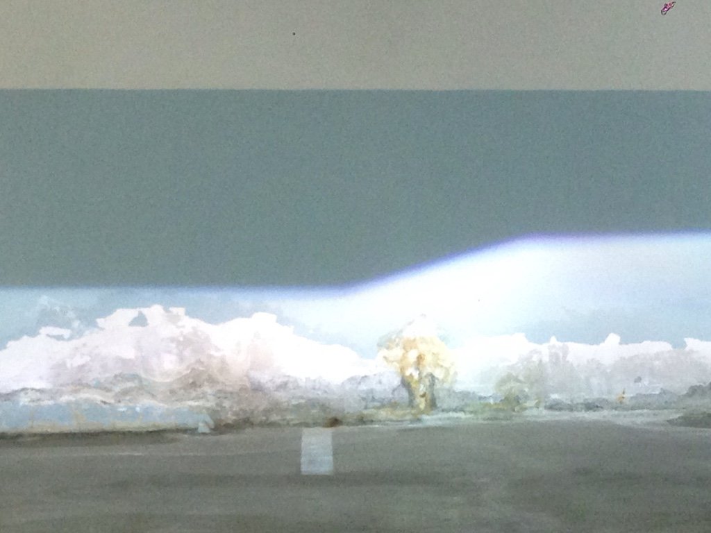

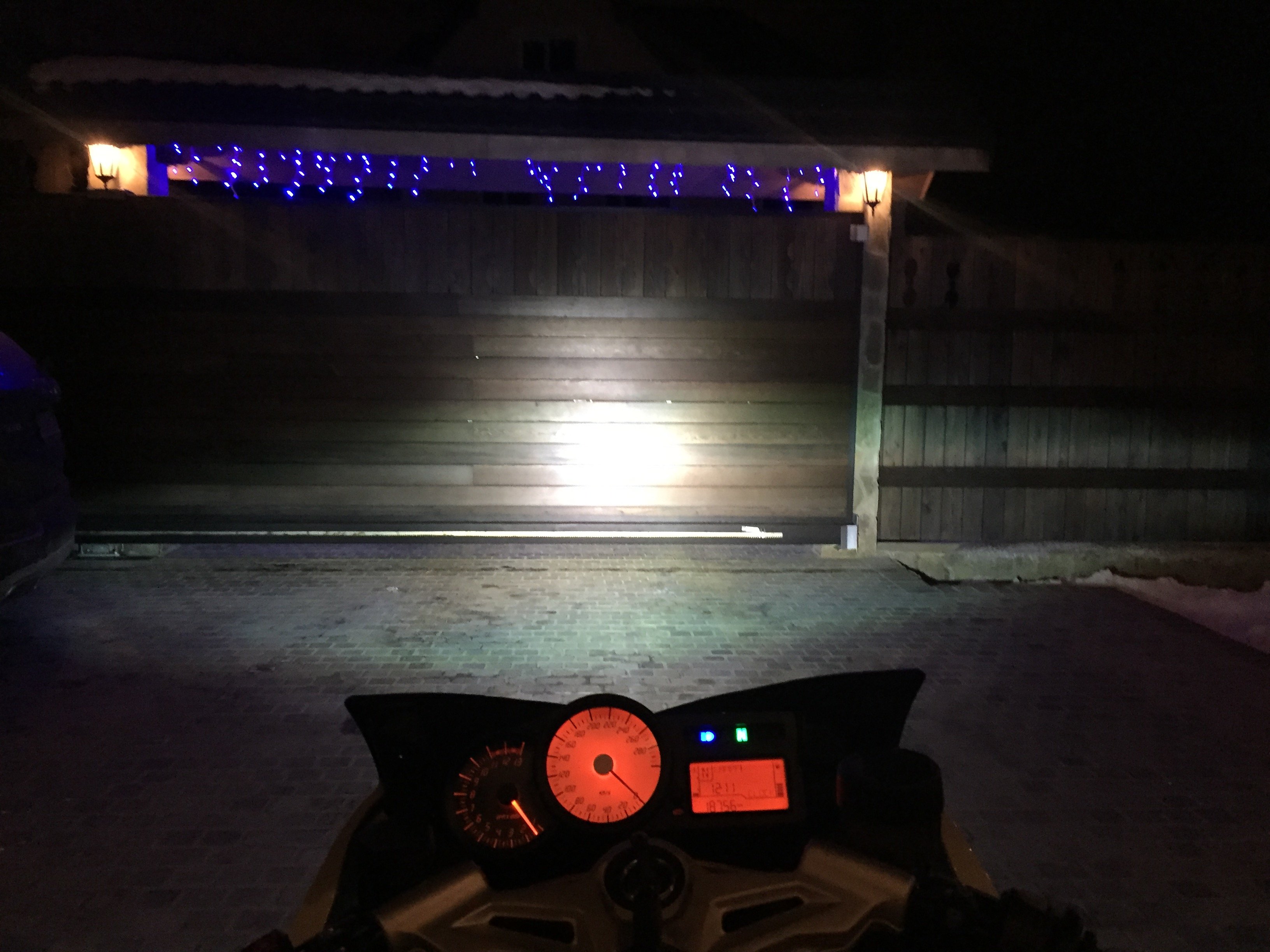

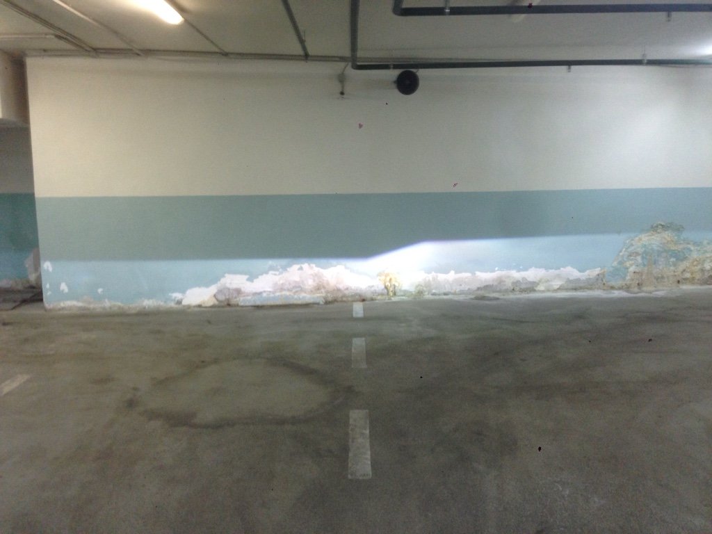

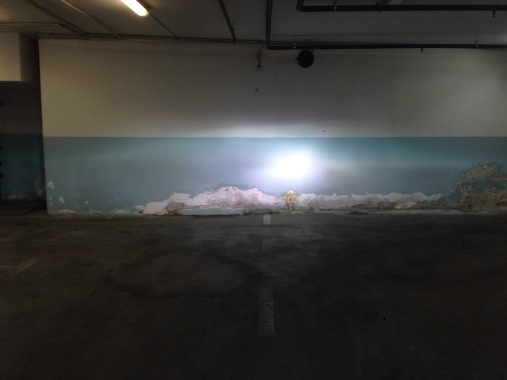

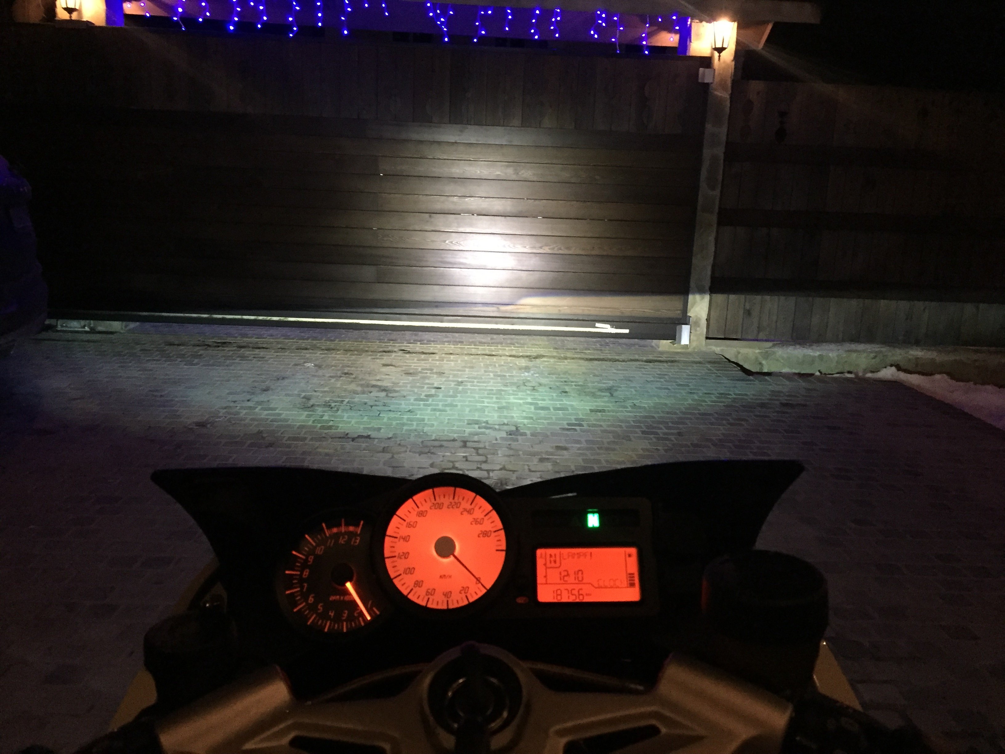

Если можно - сфоткай около стены как светит ближний\дальний, и какой бюджет под ключ получился?
И вопрос в догонку - по компьютеру ошибки выскакивали?

Привет. Бюджет 15-20 с комплектующими и работой.
Ошибка конечно есть, надо будет заехать на ОД снять..
До ворот где то 7 метров..

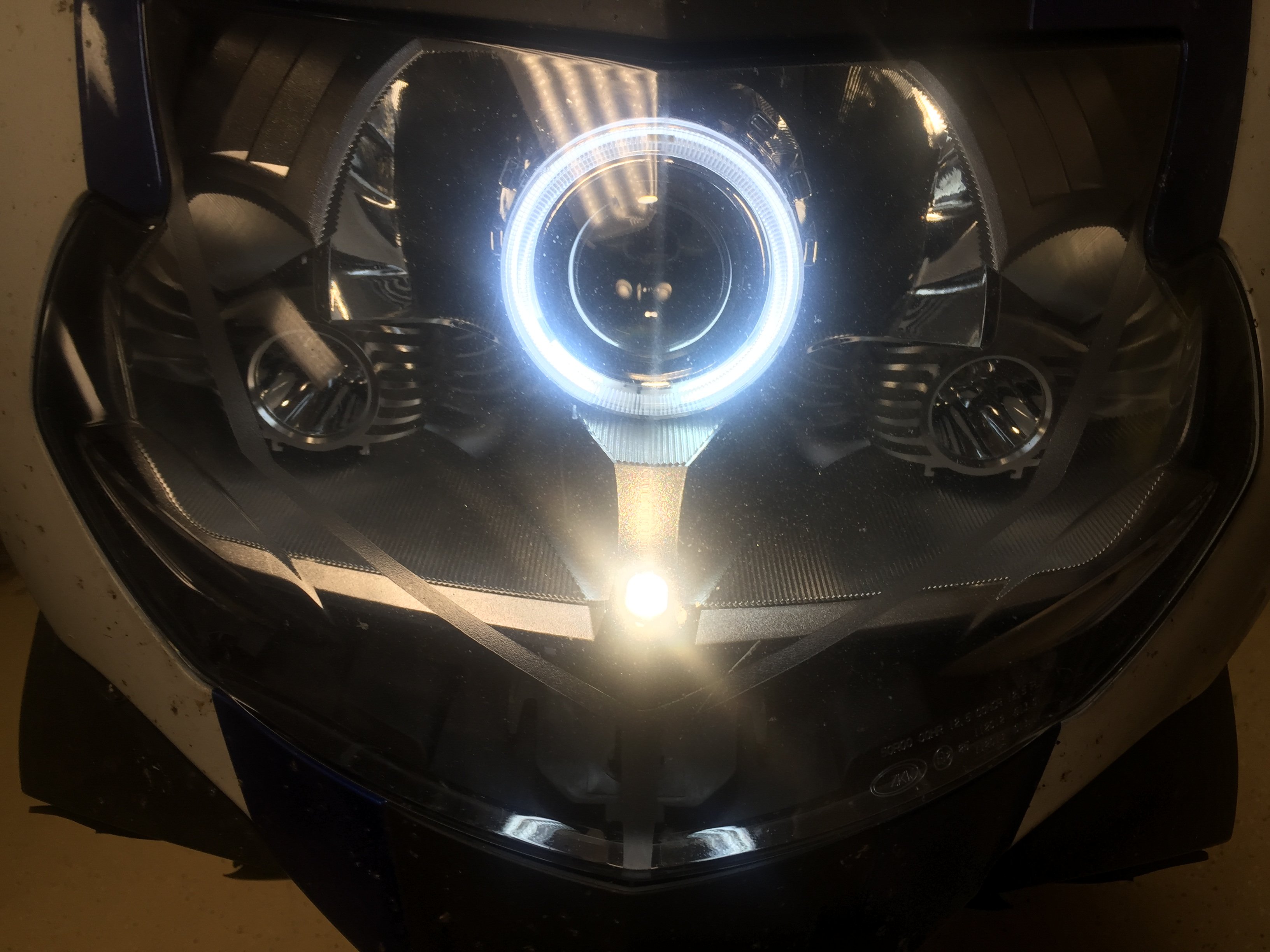

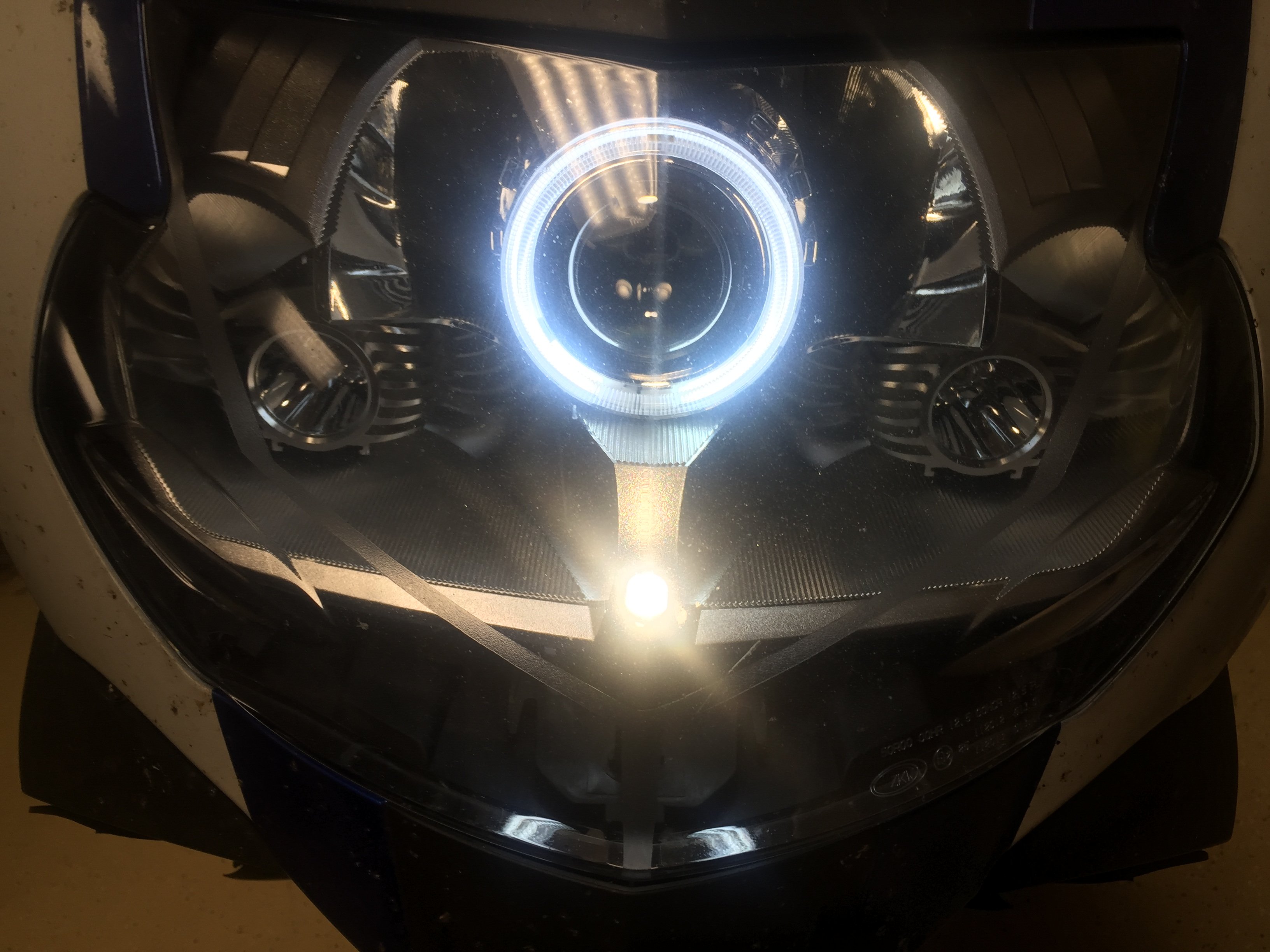

Поставил сегодня линзу биксенон, ошибки нет. Заранее предупредил об оной. Собирали с обманкой. Все норм. Фото позже выложу.

Блоки. У меня сначала на всех трёх были диоды с Блоками. Давала ошибку. Поменял ближний на галогенную, ошибка пропала.

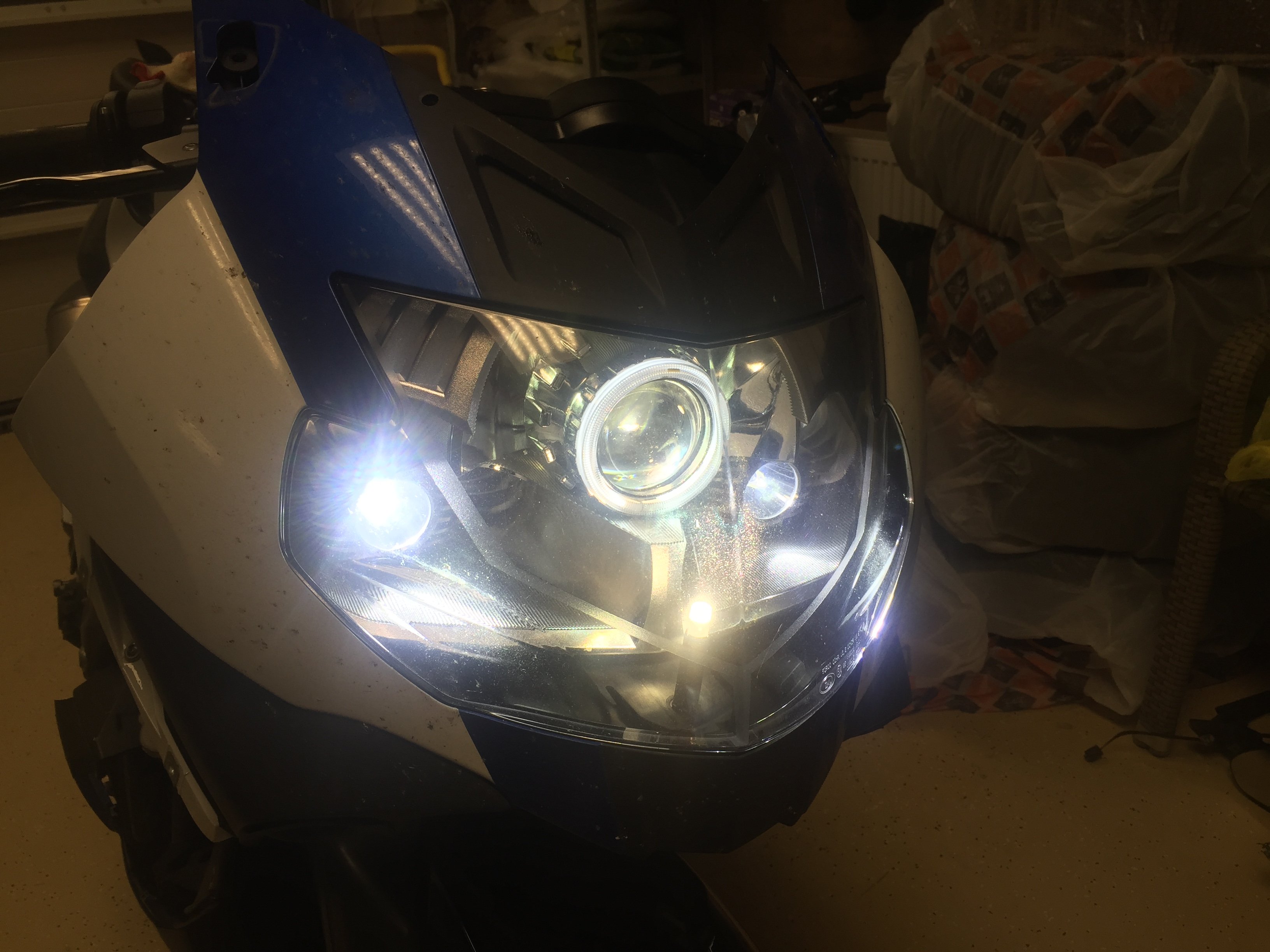

Надир привет.
Ты поставил просто лампы по бокам на дальний, мне же Саша врезал блоки диодные. По бокам на дальний.Обрати внимание. Вот интересно, есть ли разница по свету? Стоило ли заморачиваться?
