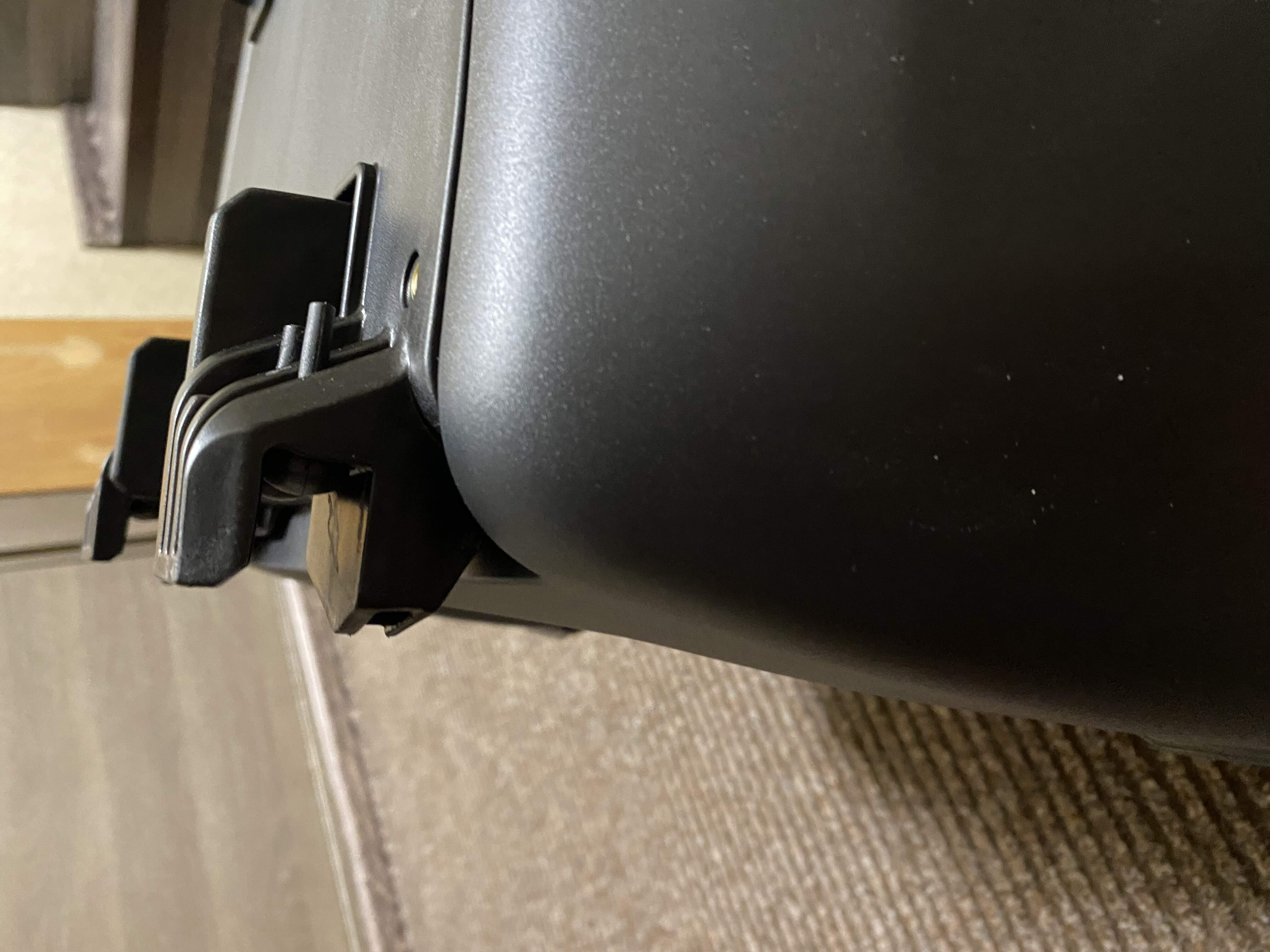

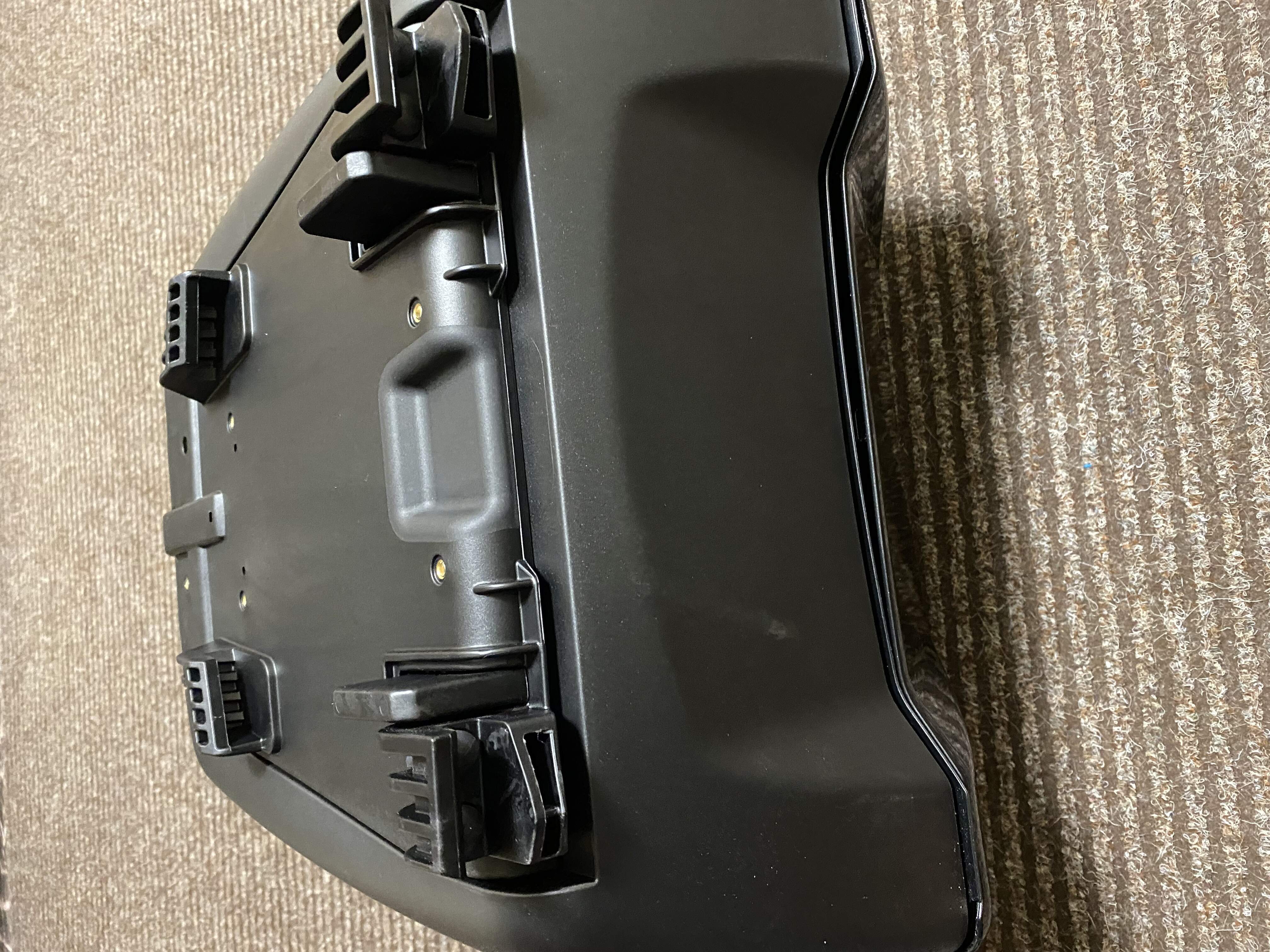

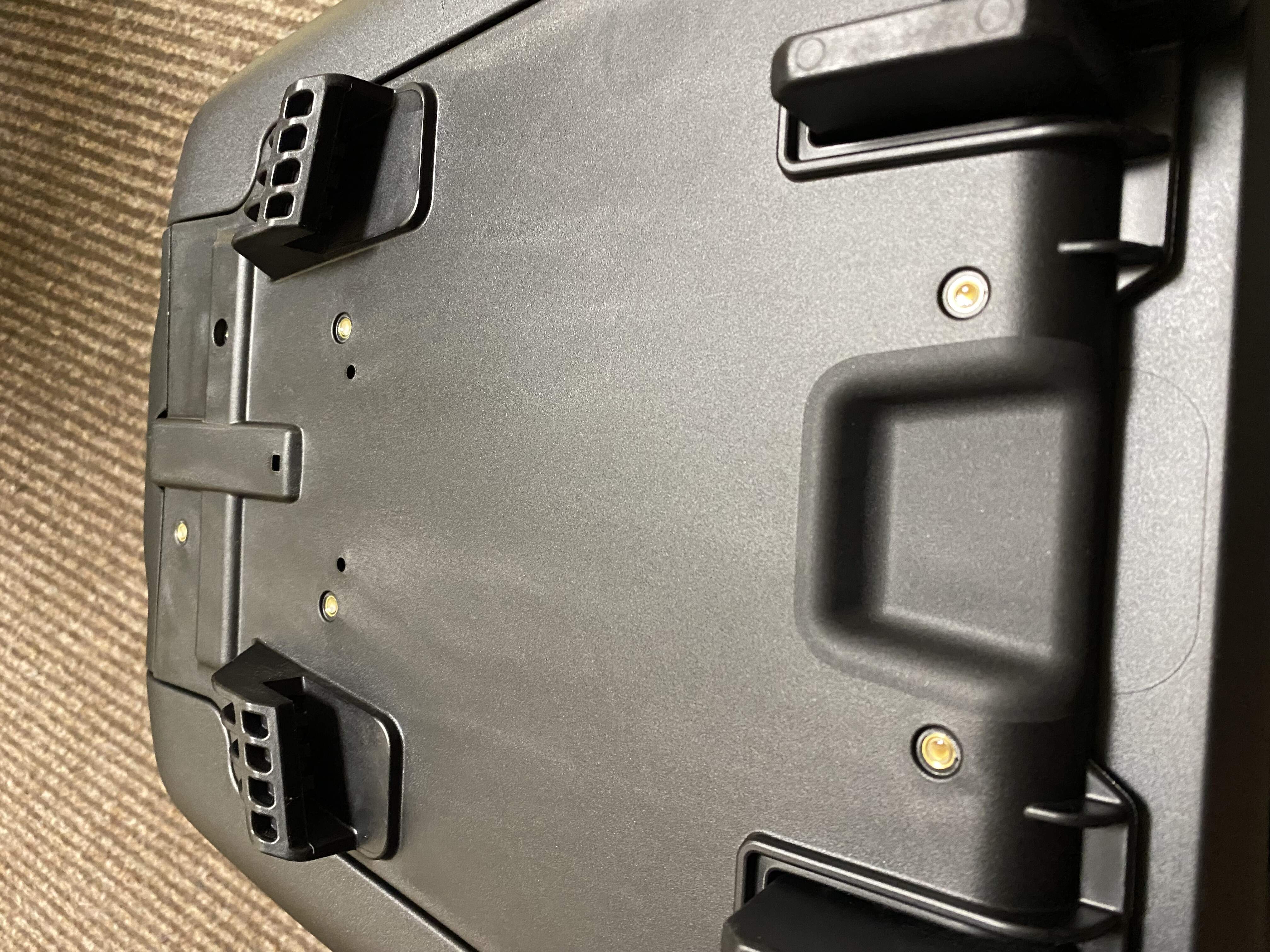

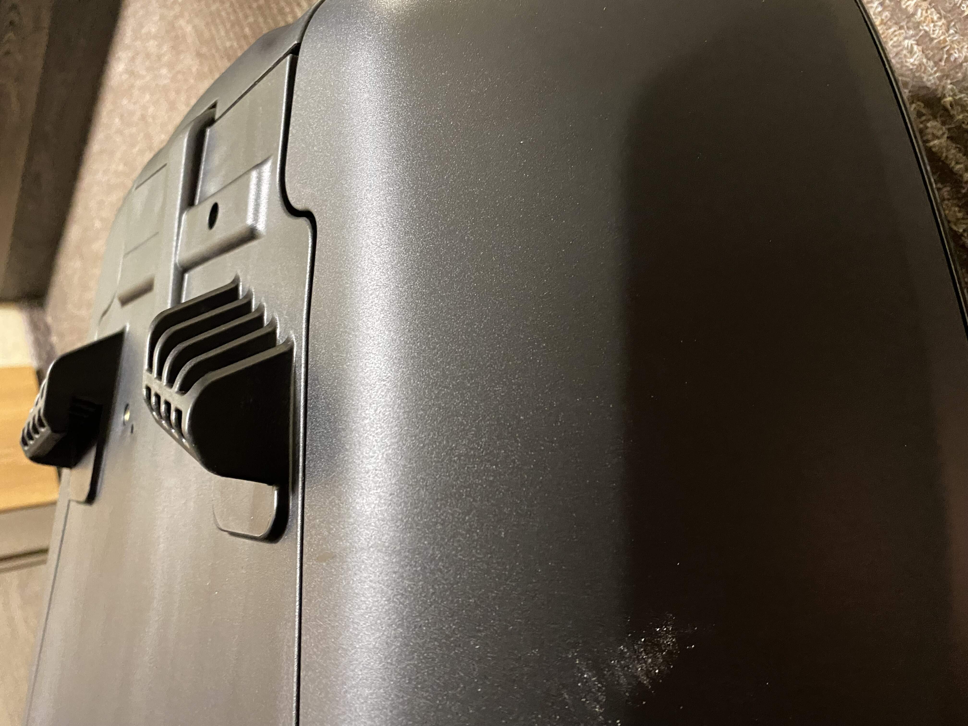

Привет! Мои поздравления! Могу фото креплений родного топ кейса скинуть, думаю будет видно почему не подходит.
спасибо, скинь пожалуйста, я так понял что только горб мешает, ох как не хочется новый кофр покупать, старый огонь воду и медные трубы прошел да и цвет как раз что нужно…
nikki
28
  1. BMW R 1200 R
cпасибо, все тоже самое только без углубления посередине. эх *****а*** будем колхозить.

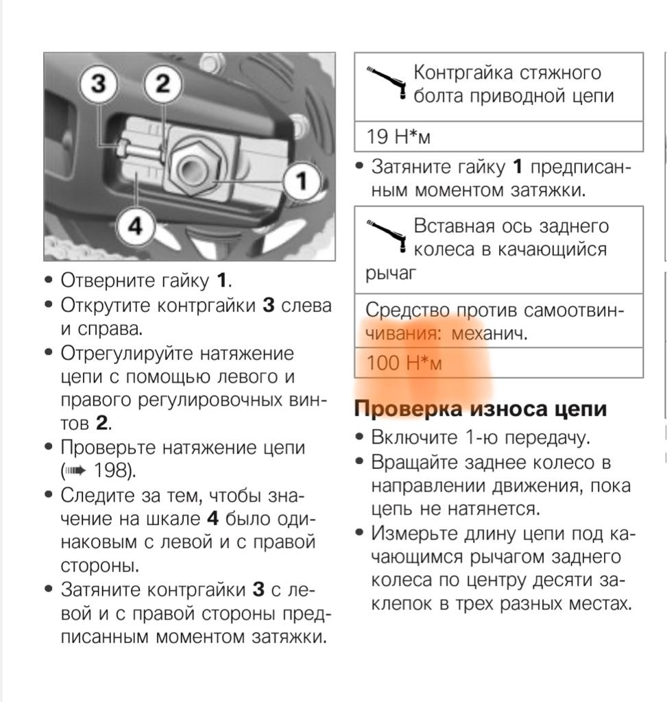

Нашел по моменту затяжки. Выдержка из мануала который шел с мотом. IMG_333.jpg
G
grekk
Гость
Что Вы имеете ввиду под нагрузкой? Собственный вес байка? Натяжку отрегулировал по мануалу. В принципе, я на всех мотах так регулировал цепи. Покатал по гаражу, поставил на боковую подножку и отрегулировал натяжение. Там же все просто. Но, согласитесь, с завода 20мм натяжки, это перебор.
Нашел по моменту затяжки. Выдержка из мануала который шел с мотом. Посмотреть вложение 102677
Это из интернета по вину сканчано, но в книжке от мота тоже самое - 100 Нм

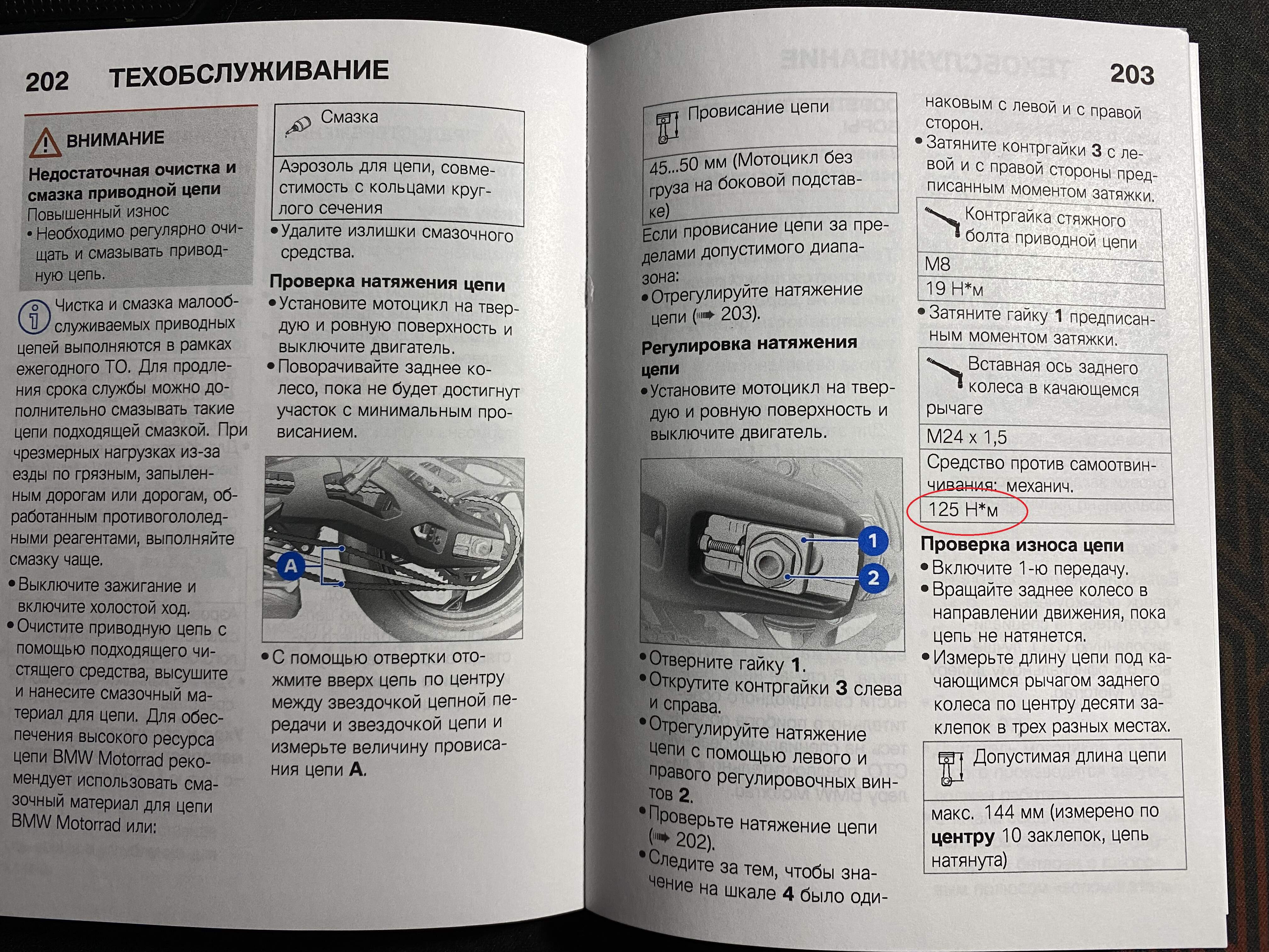

Получается, в новой редакции поправили момент? Либо, с 22мг идет момент 125, это как с маслом на 310R до 21г 15/50 с 21г 5/40. Сзади на книжке, 3-е издание от 04.2021. Я у себя затянул гайку 125 Н*м.
