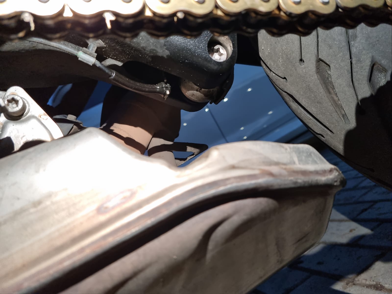

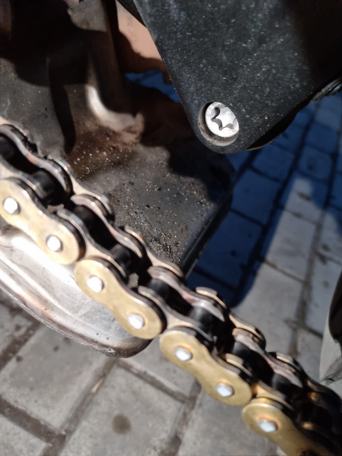

Понимаю, что тема не совсем для технических вопросов, но может кто сталкивался или знает что там находится.. Вечером вышел, под мотиком небольшая лужица. Масленая. Течёт из под соединения небольшого. Фото прилагаю. Что там ? Критично это ? Задняя часть банки катализатора в масле..
К дилеру завтра запишусь, но запись у них за пару недель..

У меня выглядело все так же, как на этих фотках, когда задний амортизатор потек :-(

Поменяли по гарантии ? Ездить можно ? ))
Да поменяли, это было в августе прошлого года, чтобы не ждать - сняли с нового. С тех пор вроде все ок. Ездить можно но неприятно, т к масло зажаривается на банке, воняет, всюду брызгает, и вообще настроения нет.
Я думаю это 100% оно, больше не откуда маслу появиться в таких количествах. Но можете посмотреть сам амморт, он доступен для осмотра, а заднюю часть можно и потрогать.
Спасибо. Большое.

Возможно. Но это точно амортизатор. Обратно домой ехал, как на спущеном пневмобалоне.. каждая кочка отдавалась в мотик..
А ты его осмотрел? Я не оч верю в версию с сапуном, т к эти дичь если из бмвшного мотора начнёт хлестать масляный конденсат + там масляный подтек выше уровня сапуна а сама трубка чистая.
