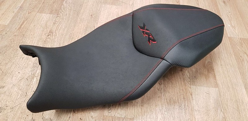

Спасибо еще раз) вернули мне мое сиденье, так что готов отдать как договаривались, если не горит, то на клубной встрече... получилось вот так -
вставил гель американский, сегодня опробую))
Красиво сделали, на мое HP-шное похоже.

Андрей, ну и как ощущения от сидушки?
Хотел там же делать седло.
Вроде лучший из всех кто сейчас на рынке.
Тоже интересно. Можно в двух словах, есть ли разница со штатным сиденьем?
Заднице удобнее, но на дальняк не ездил на нем)) , не скользит. На штатном задница и скользила и затекала часа через 4 езды)). Думаю, что гелевые вставки решили проблему.. проверить смогу уже в следующем году. Вибраций однозначно меньше стало чувствоваться.
