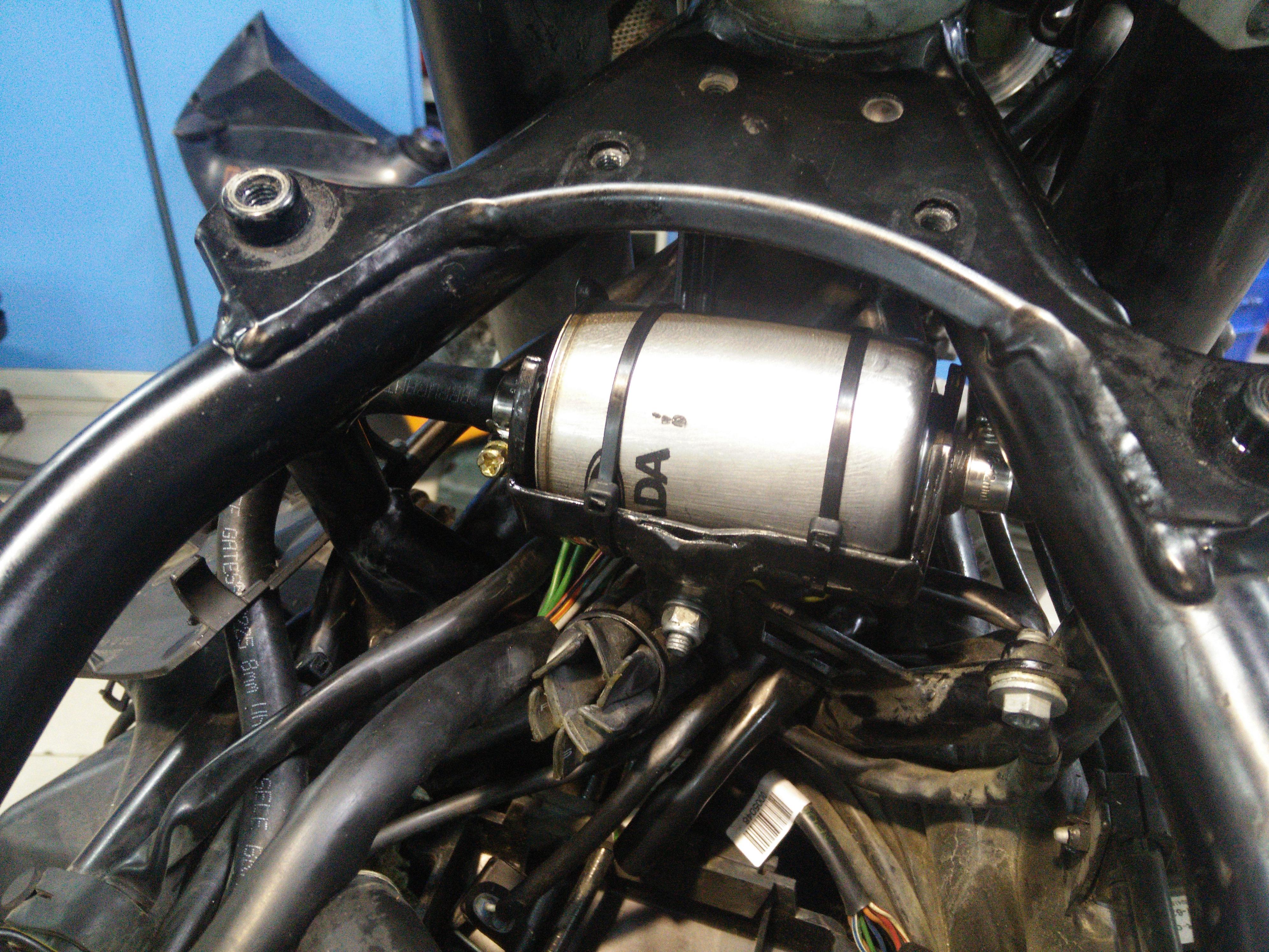

Т.к. один наш дорогой клиент задолбался чистить фильтр, а с большими баками снять насос уже не так легко, то была поставлена простая задача -
решить проблему долбаного фильтра раз и навсегда :) НО... что бы было красиво.
Технически всё давно придумано и Юра об этом писал. Надо убрать фильтр тонкой очистки (эту дурацкую наномембрану) совсем, и ставить фильт от жигулей. А вот с эстетикой пришлось напрячься.
Думали, думали и придумали: фильтр тонкой очистки, как обычно выбрасываем, оставляем только сетку и ставим между насосом и инжектором вазовский фильтр.
Ищем удобное место, изготовляем собственноручно новый кронштейн и готово :)
attachment.php
Снаружи эстетика мопеда никак не пострадала :))
Менять фильтр можно за 5-10 мин с перекуром. Сам фильтр 300руб, можно менять хоть на каждом ТО.
    1.8 MB · Просмотры: 1,760

Да, в своем крайнем походе два раза менял фильтр - кисель просто в нем был. На жигулевский, прямо в поле. И один раз насос. Тоже на жигулевский инжекторный. Только кусачками профиль дна насоса подрихтовали. Повторюсь - 95 и 98 бенз лучше не заправлять в глубинке. Это 92-й, который неумело бодяжат какой-то липкой дрянью, которая потом всё забивает и гробит насос
