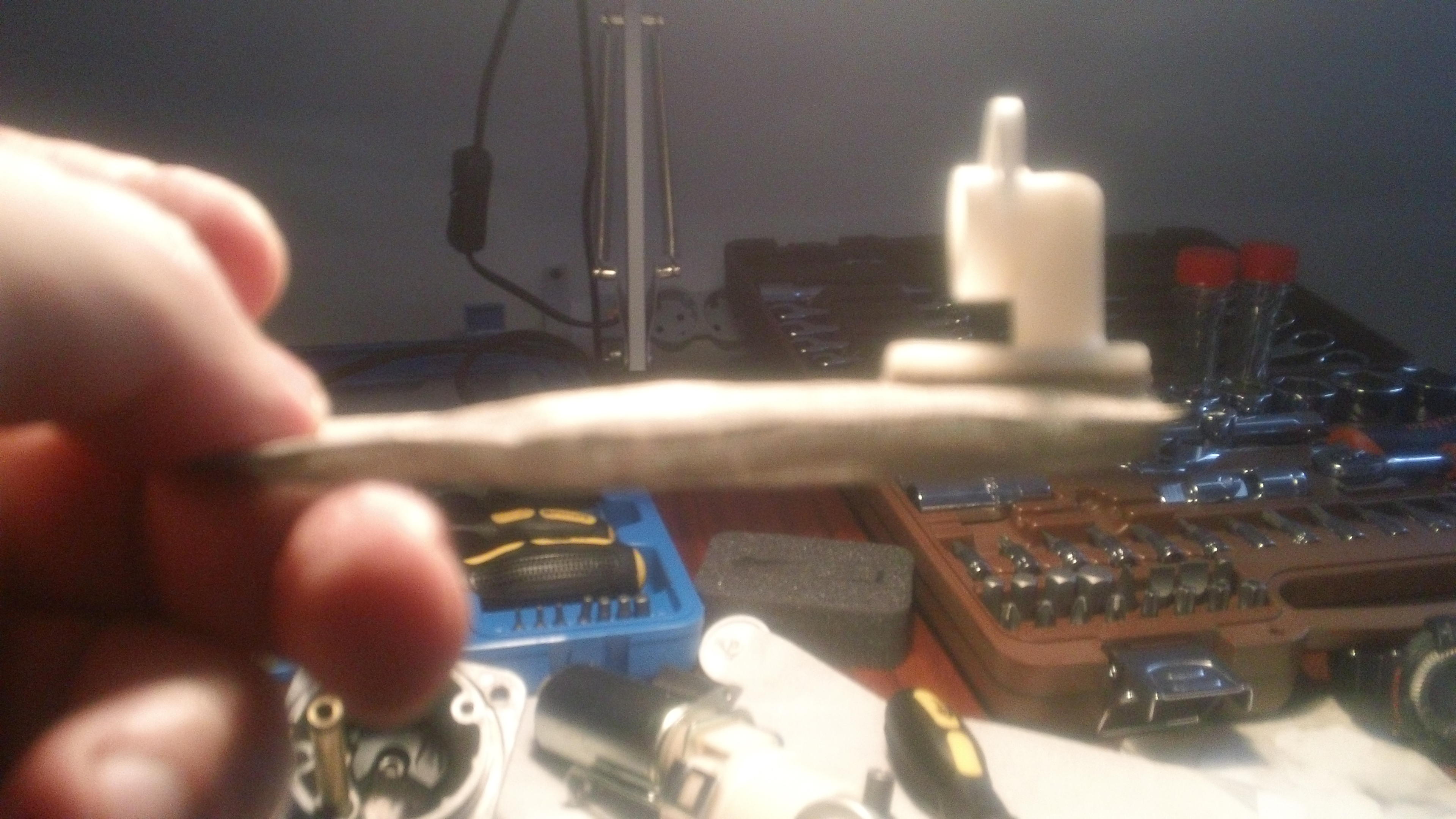

Теперь к делу. Снимаем левый бак и вынимаем систему бензонасоса. Там есть предварительный фильтр. Вот он.

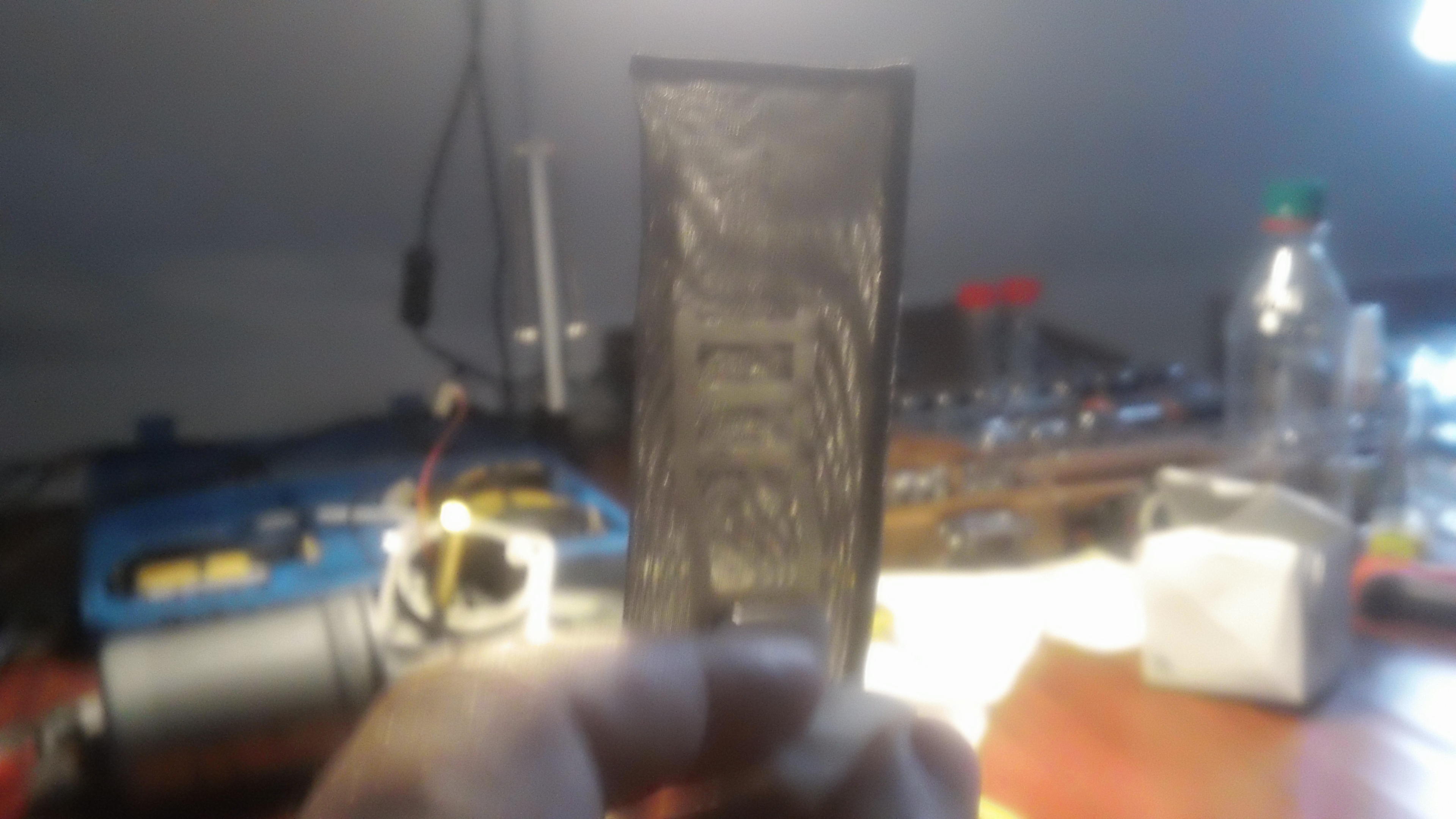

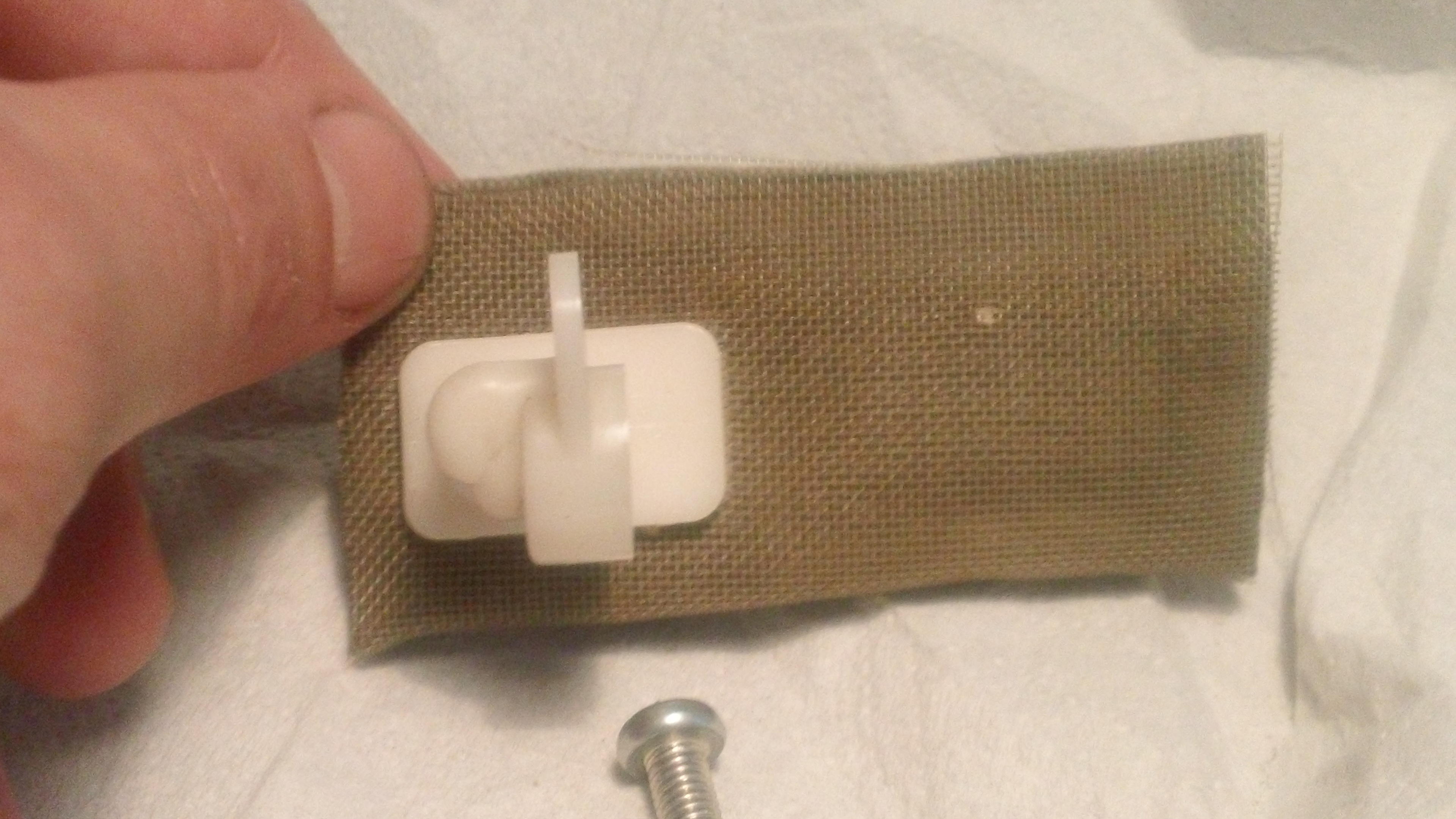

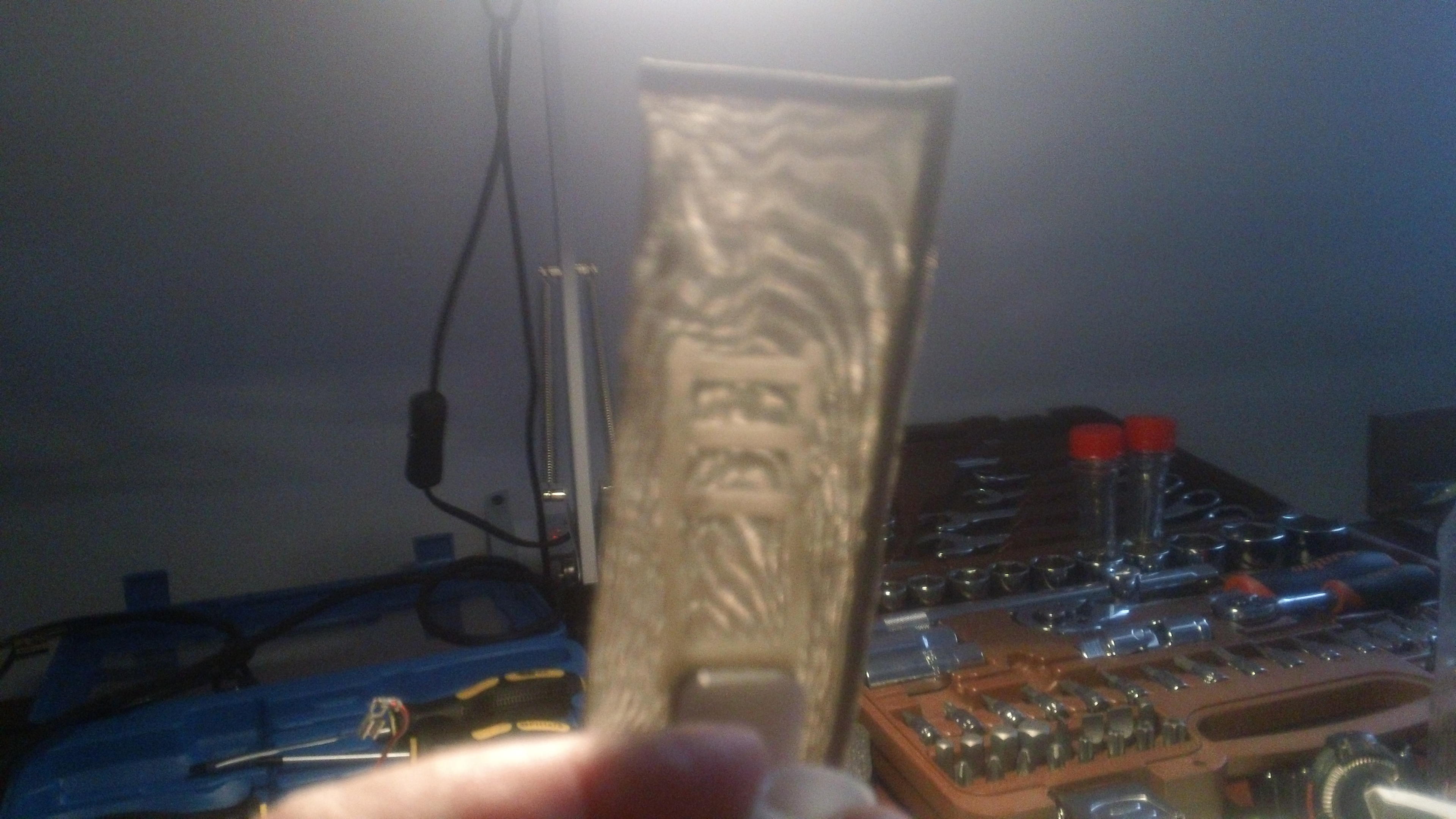

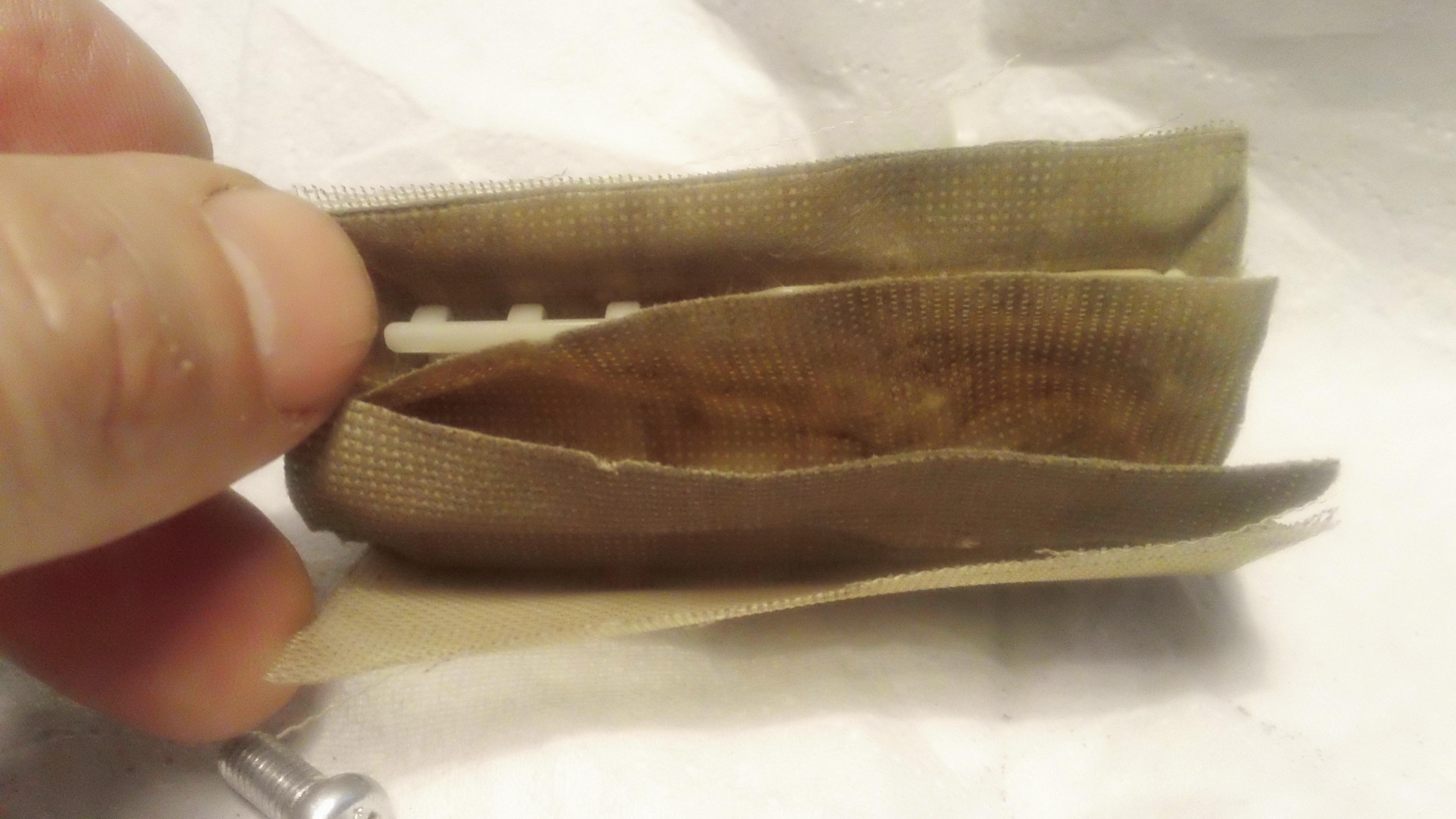

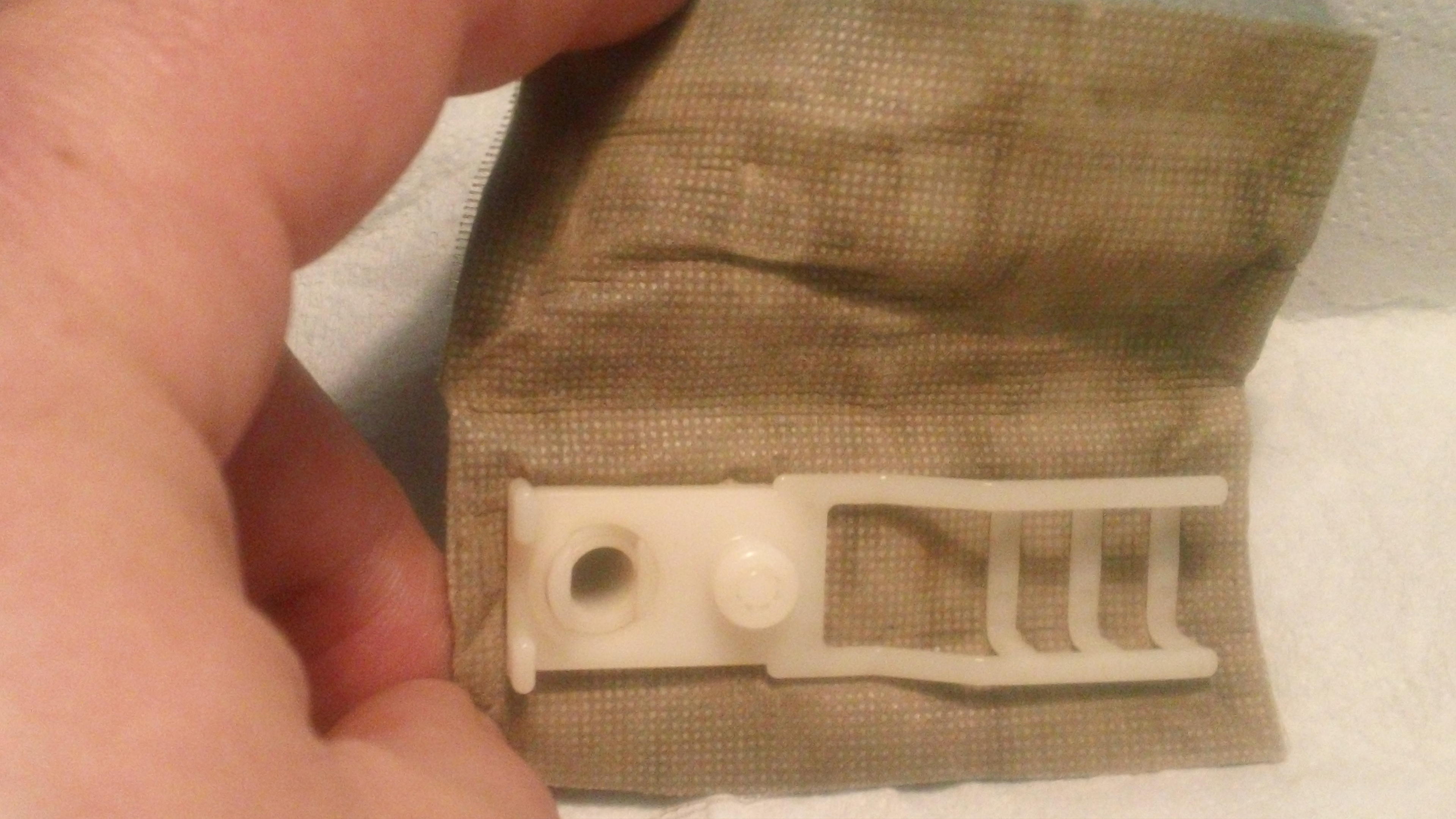

Снимаем с пластмаски всю эту хрень. Берем тонкую металлическую сеточку для бензина и делаем так

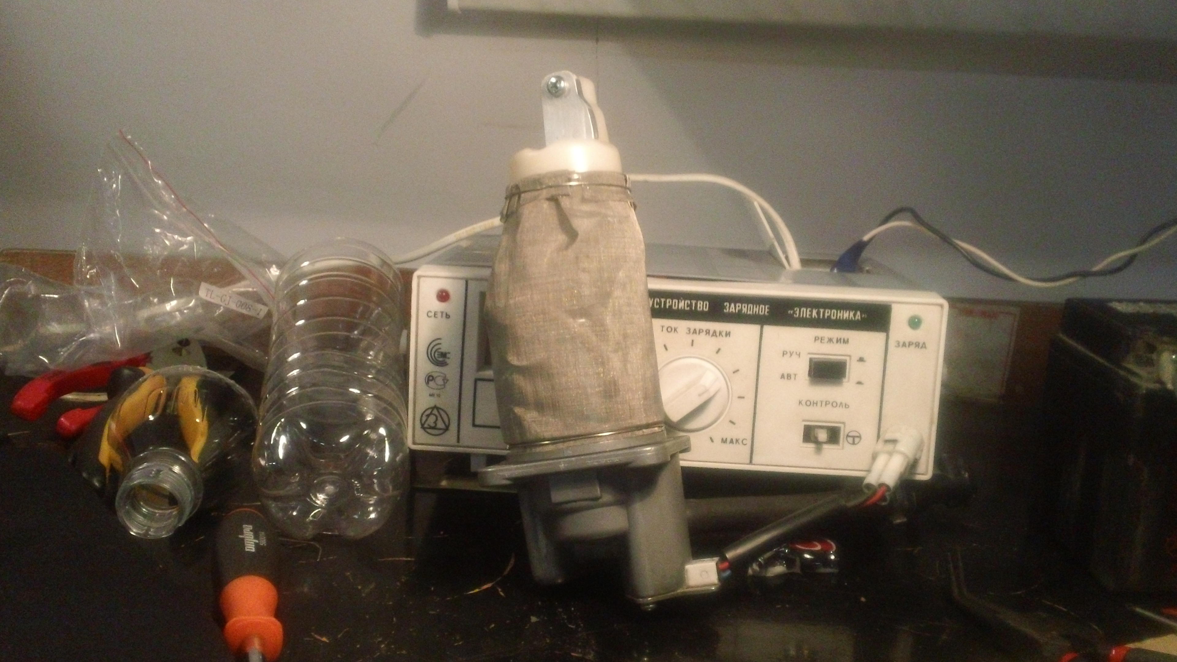

Фильтр тонкой очистки вынимаем из пластикового гнезда, где он сидит, выбрасываем, и забываем, как кошмарный сон. В принципе, этих изменений в системе насоса достаточно, но мы сделали еще так
Дополнительно сеткой всю систему обмотали, если много говна будет - все равно к насосу топлива достаточно поступать будет. Ну, перестраховка такая.

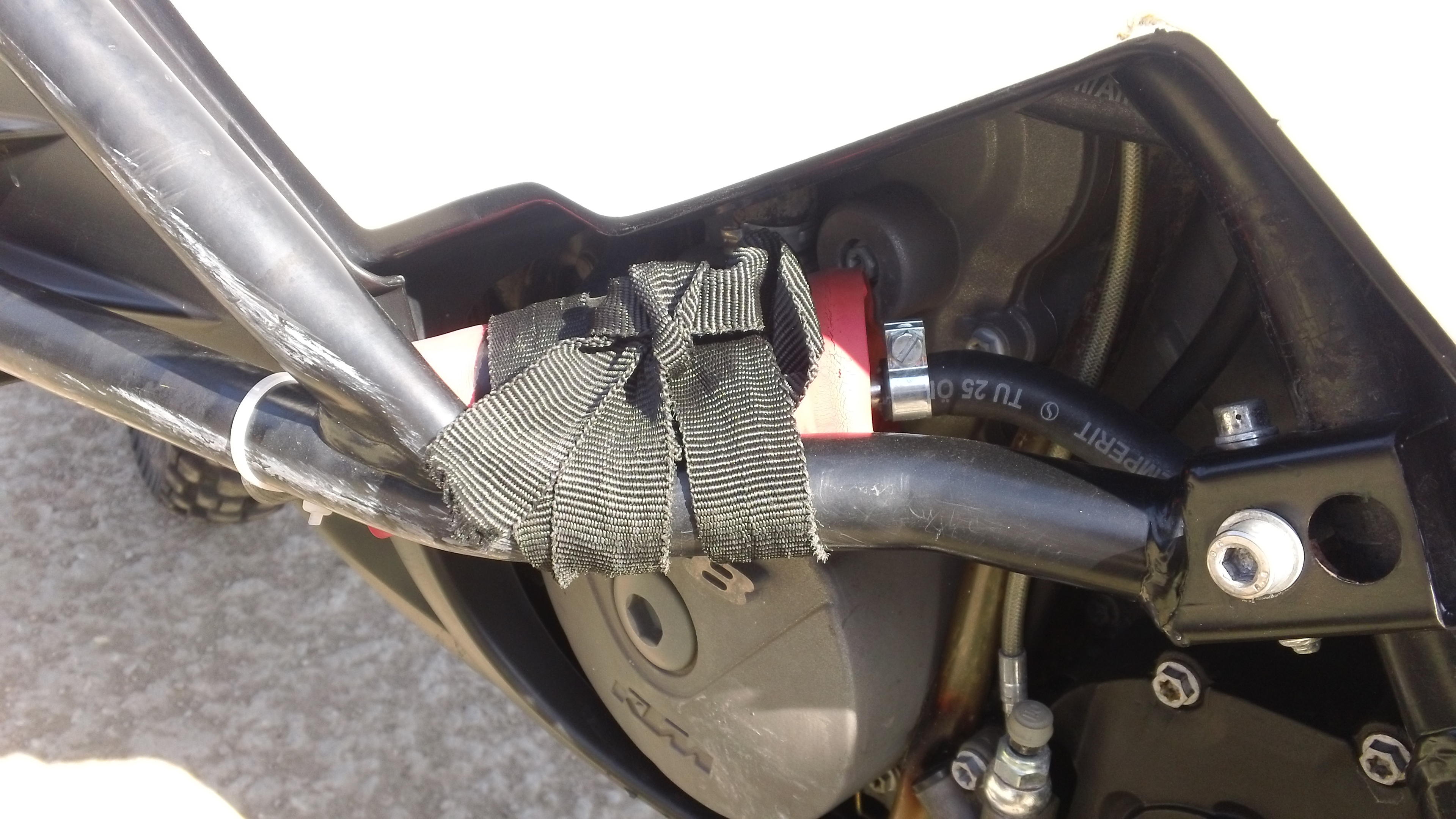

Дальше - просто. Ставим эту конструкцию на место. Покупаем бензошланг толстый, длинный достаточно. Один конец соединяем с конектором. Другой конец - вместо соответствующего родного. Разрезаем этот шланг посередке и ставим бензофильтр от автомобиля. Сам безофильтр я обмотал велосипедной камерой, т.к. он снаружи. Привязал стропой к защите. Вот как это выглядит
Ну, собственно и фсё.
Интересное решение .... Юра а на метал хомуты эту конструкцию к раме никак не посадить?
2014-09-05-04-05-41-2-tehnologiya-proizvodstva-homutov-dlya-trub.jpg stiprinajumi.jpg
Хомут малого диаметра крепится на раму и соединяется с хомутом большого диаметра, а в него вставляется бензофильтр ..... :drinks:
YK.
1,467
Зеленоград
На хомуты, конечно, красивее. Конечно, сразу это и пробовали. Но показалось, что мягкая стяжка "мягче" будет. Там есть определенное напряжение от изгиба шлангов. Я боялся, что носики фильтра, а они тонкие, от тряски отломятся. Так оно само место нашло и бултыхается около точки равновесия. Я ведь, порой, по очень трясучим местам езжу.
В принципе, можно и на хомуты, наверное.

Да, именно так, тонкий выбрасываю. Есть запасной, могу отдать. Да и предварительной очистки тоже. Он сильно забивался. Там не просто сетка, а еще и ткань.

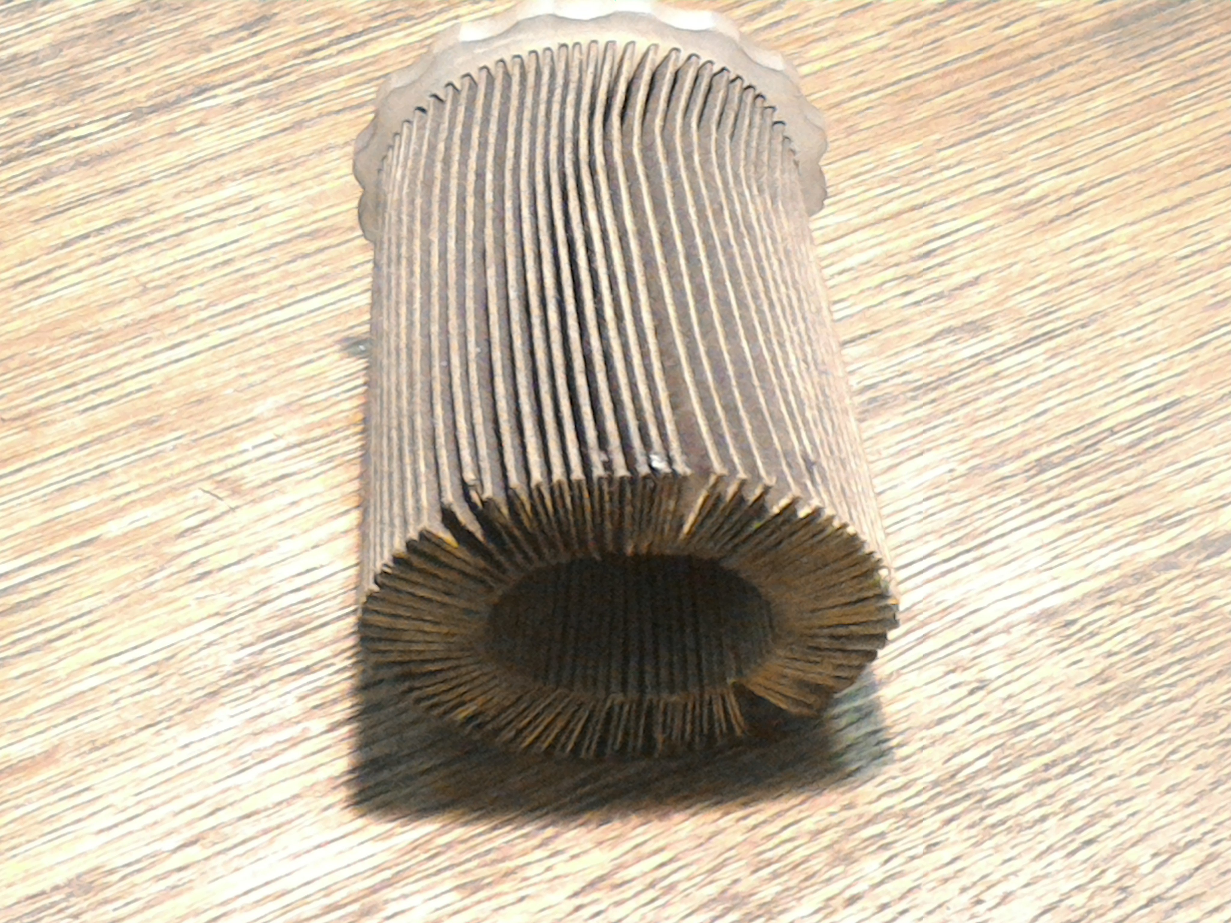

Ну а эстетика. Для меня эстетично то, что надежно, удобно и работает. Американские фильтры, которые в головку, не помогут. Они от крупных говешек. После БАМа разрезал фильтр посмотреть - как черным лаком покрыт изнутри. Если не выбросили - фотку выложу. Говорю же - октан повышают, кто чем может. Они же октан корректор не отфильтруют.
Вот фильтр
