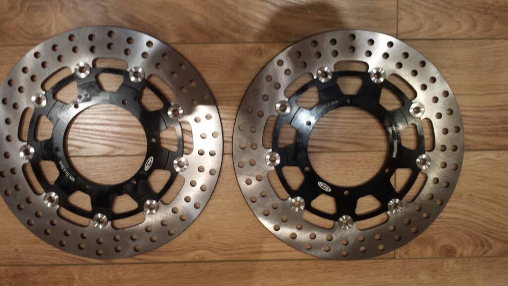

Пришли диски. В апреле посмотрим чего там с совместимостью.
Отправлено с моего GT-I9505 через Tapatalk
Констебль
Кто, что и сколько денег?
Все те же - ссылка.
11 ноября заказ делал, 11 500 за две штуки получилось, доставка по умолчанию СПРС экспресс, привезли на дом сегодня. Плюс кешбек еще на 850 руб.
Собственно никогда в эту херню не верил, вот решил попробовать. Приятно удивлен. Не сочтите за рекламу.
9,510
Все те же - ссылка.
Ну,собственно ждем отчёта по установке.
