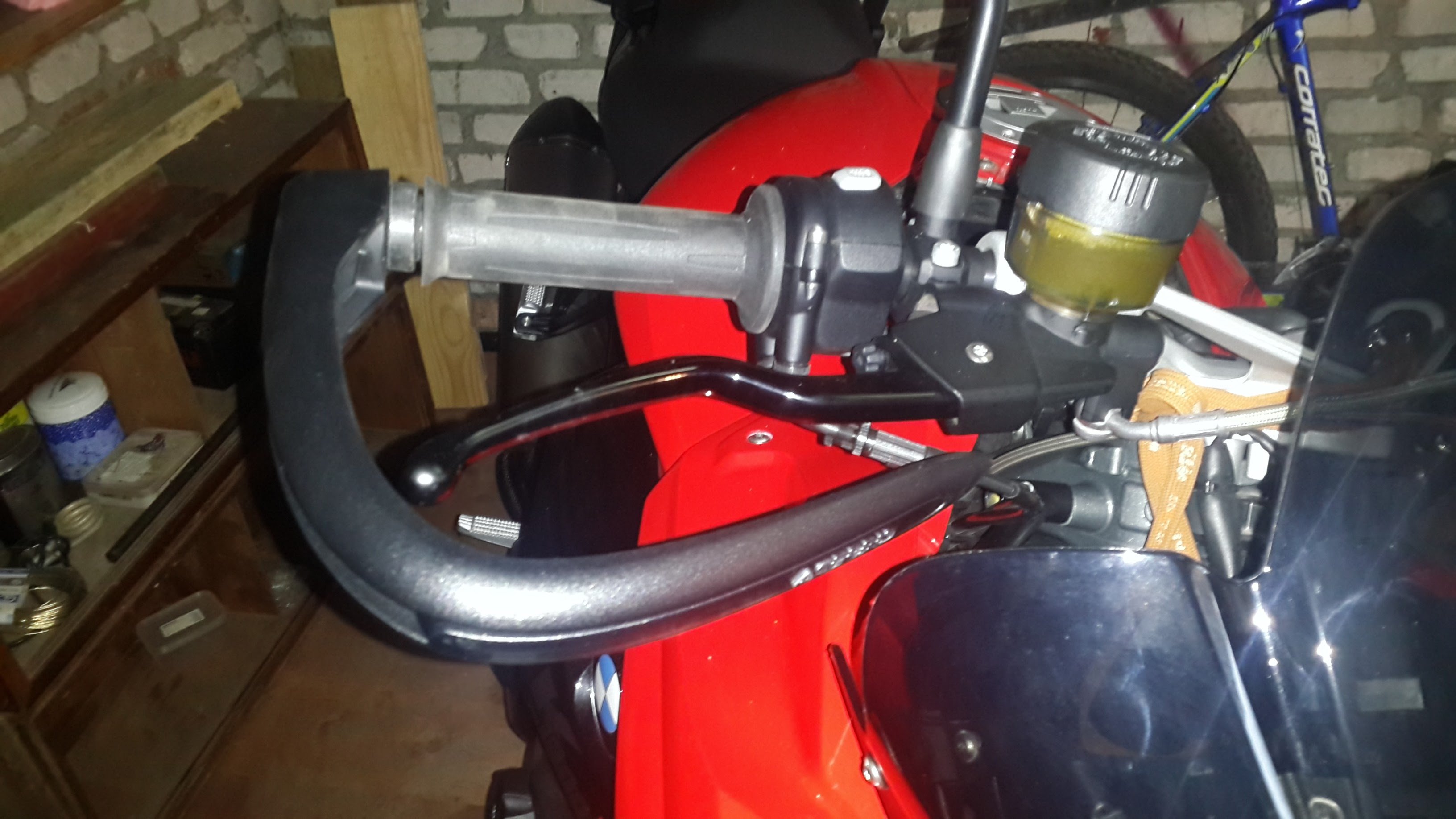

вот что получилось.
руль по краям стал шире на пару мм с каждой стороны.
лопухи видимо рассчитаны на базовое мелкое стекло. сейчас если выкрутить руль до упора, то лопухом чутка упираешься в стекло. так как лопух гибкий, то не критично. хотя производитель мог бы и сделать всё тютелька в тютельку. Посмотреть вложение 43510

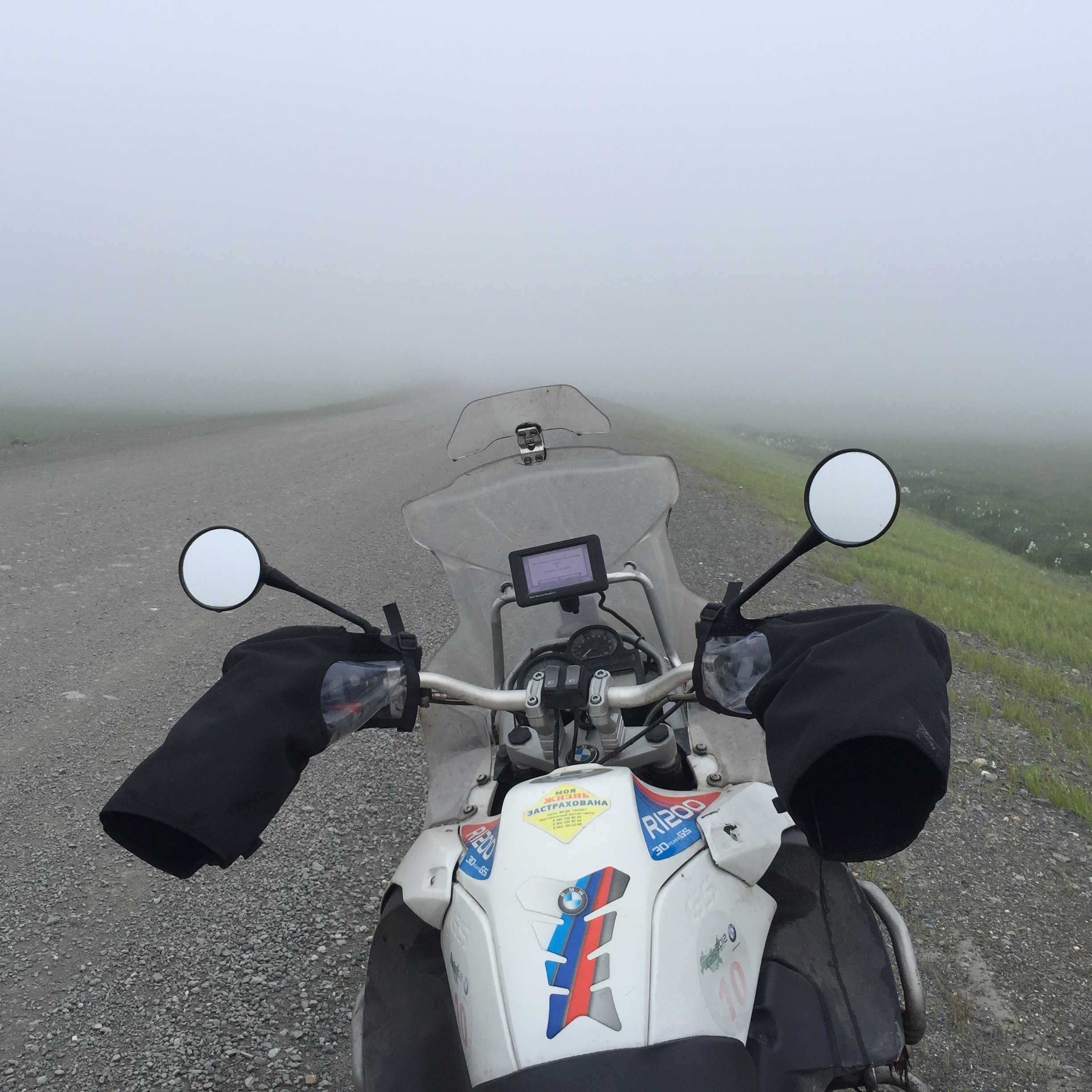

Они не спасут в холод, ни от дождя ни от ветра не помогут,
Если действительно хотите сто бы руки были в тепле надо брать это

всем отметившимся в теме по делу-спасибо!
остальные- "трындаболы шо капец". удивило подобное на профильном форуме, вроде не школота собралась.
сезон покажет, решил я поставленную задачу или нет.
p.s. а ведь makroman в начале темы с глубокой мыслью о грузиках руля здорово начал. гы
makroman
9,936
Тебе это все равно не помогло незаколхозить мотоцикл.
Так что нечего на ресурс и контингент пенять, раз уж сам олень.)

если ты не взвесил грузик и лопух, перед тем как махнуть одно на другое, то поздравляю тебя, ты - свой ник :)
дело в том, что я один раз так накололся, когда поставил заколхоженную защиту рук на гуся, заменив штатные грузики на колхозные из комплекта
в итоге получил очень "хорошие" вибрации руля на скорости
пришлось ставить обратно родные грузики и протачивать их для того, чтобы новая защита с ними нормально вставала

не будем гадать, уровень вибраций проверим по сезону.
хорошо, что олень не только я. ты тоже проходил по этой дорожке :)

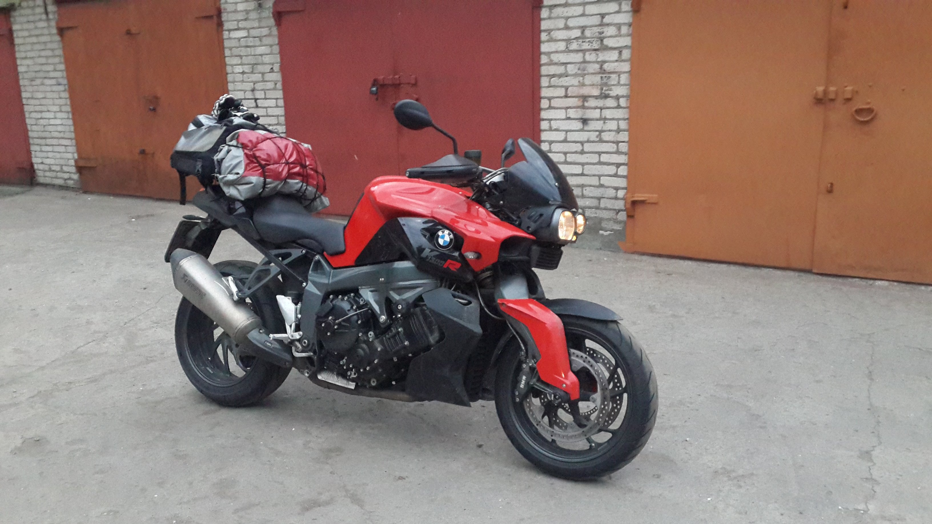

сгонял в Архангельск.
на трассе лопухи себя отлично показали- ветродуй меньше, в дождь отсекают капли.
+поставил лопухи повыше, теперь не задевают за обтекатель.
