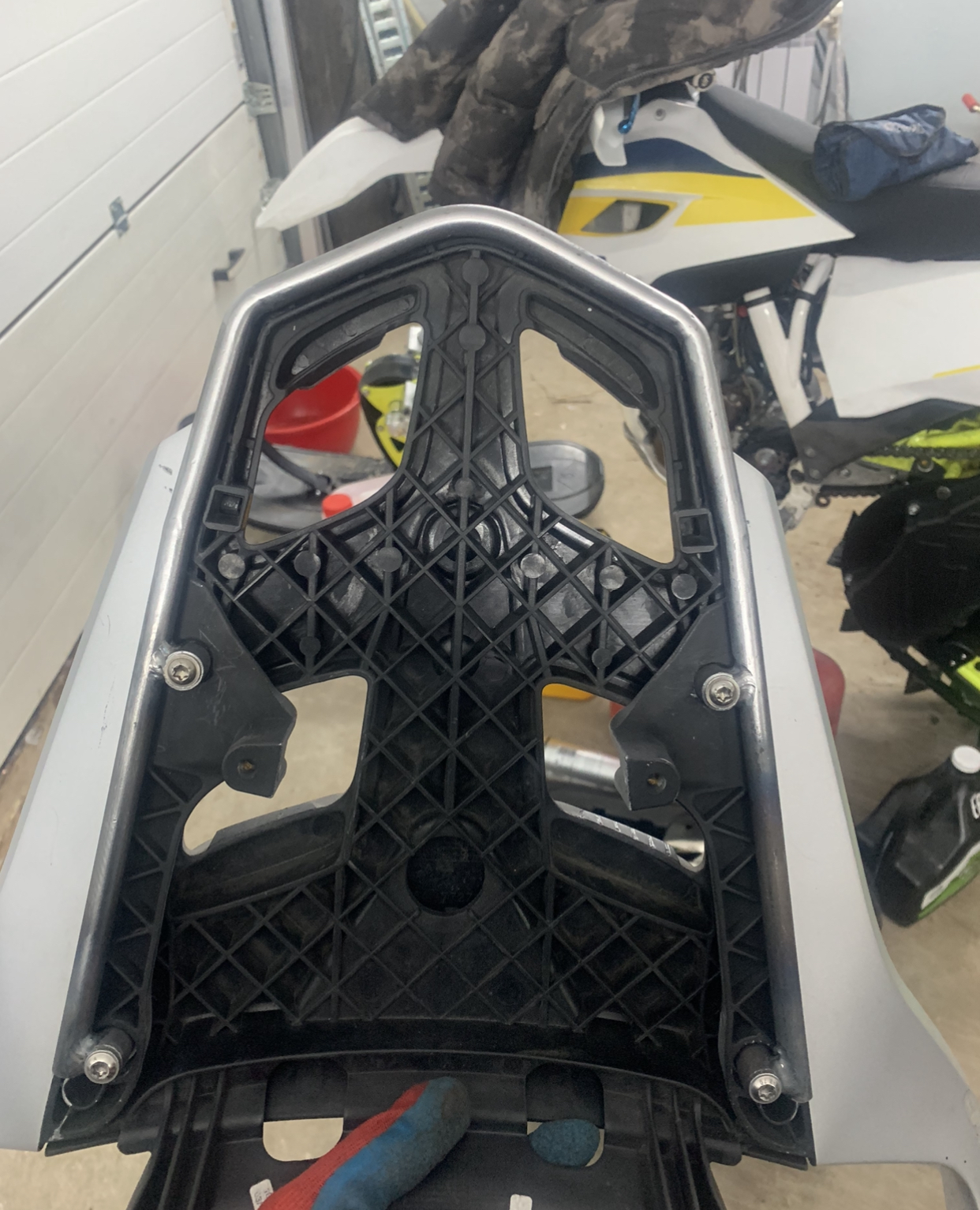

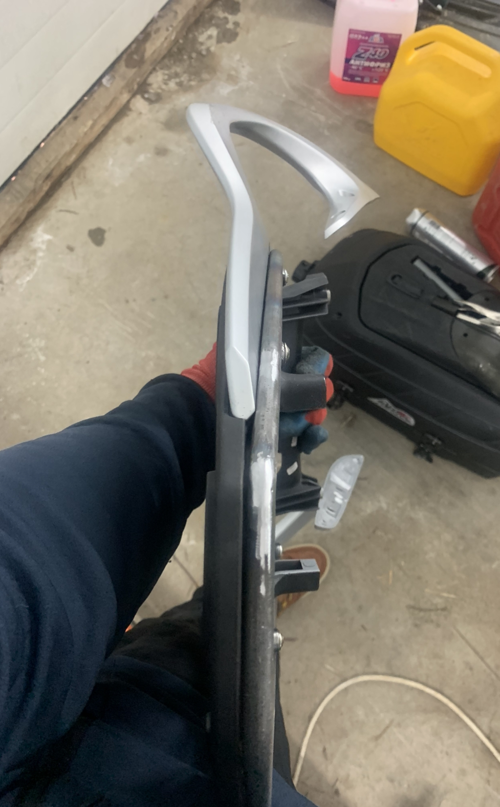

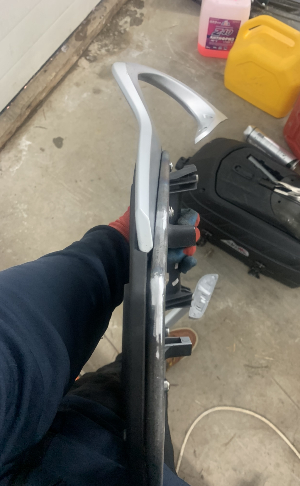

Сегодня решил разобрать крепление кофра на предмет усиления и вот тебе на , у меня одна сторона лопнула. Так что буду усиливать, однозначно. Скорее всего , варить усилитель в подлокотникам. Мне показалось , так будет надежнее. Совет ,проверьте свои крепления.

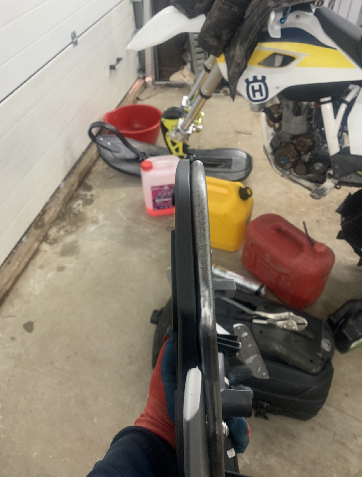

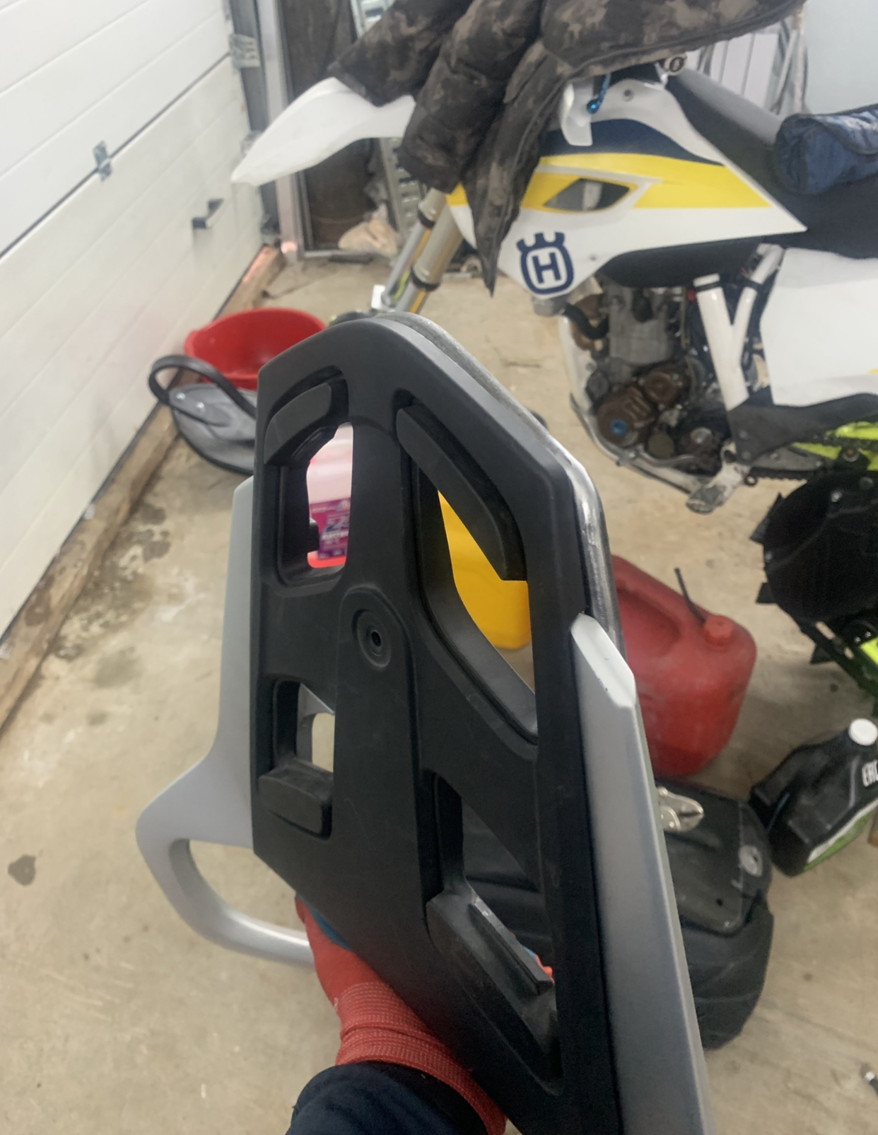

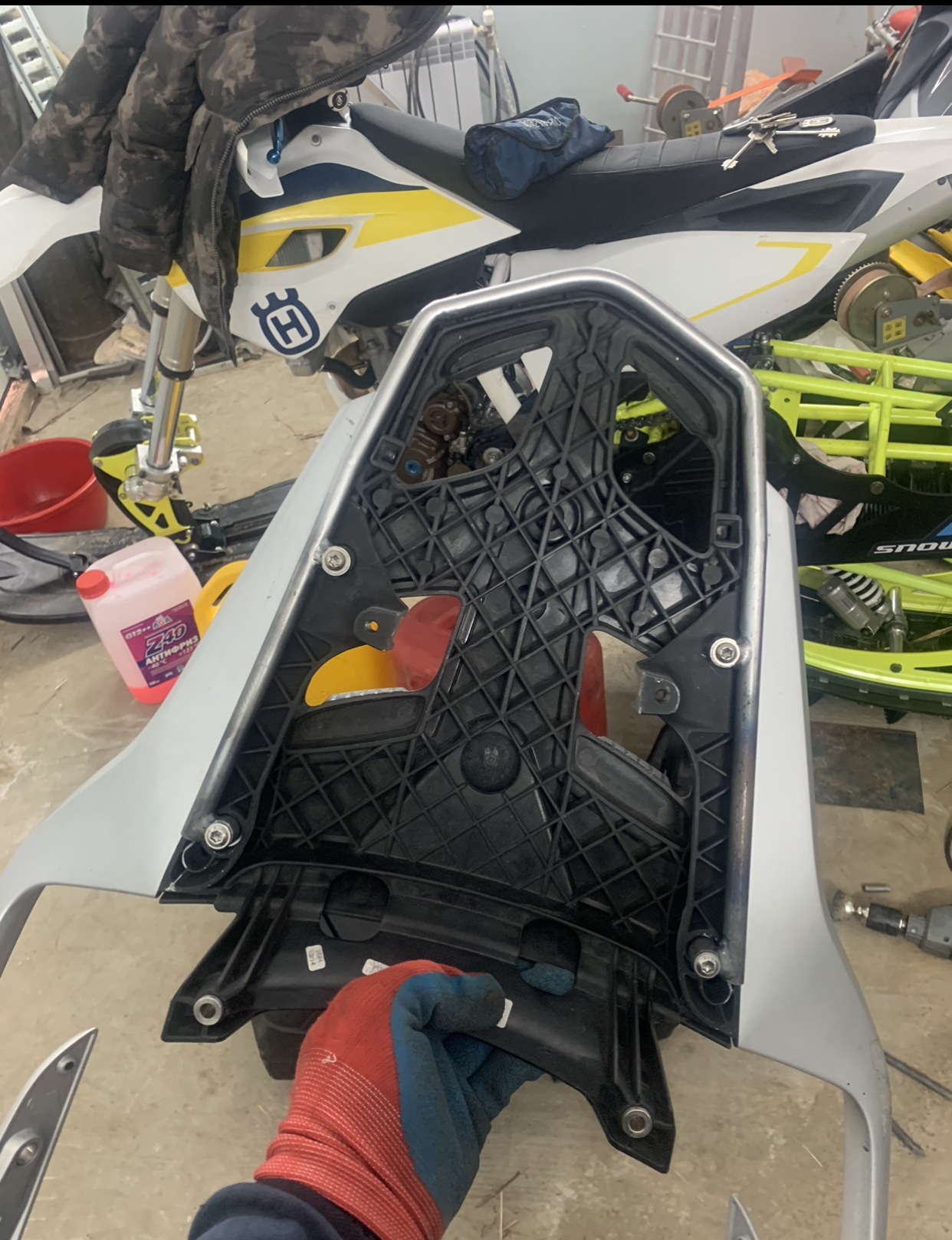

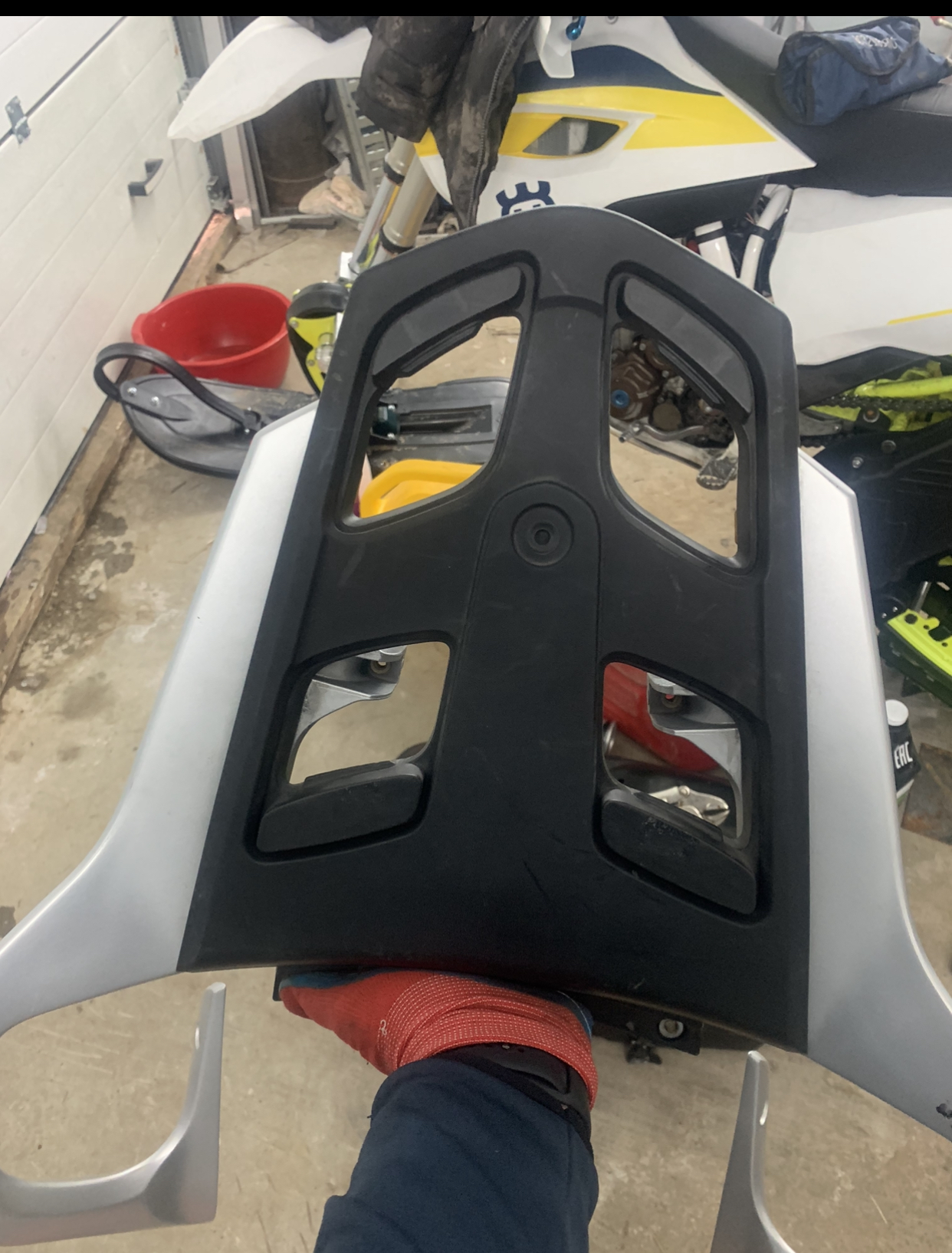

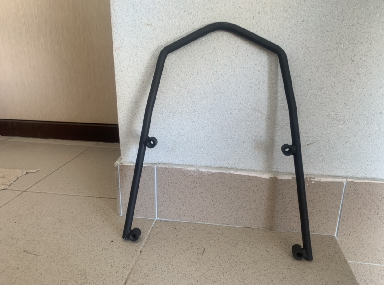

Всем привет,кондуктор подправил,теперь все встает на свои места!!!
Есть один опытный образец ,кому надо?
контакт для связи 89200032478

хорош сноубайк на заднем плане!
а из чего сделана рамка? трубка?

Не , полая трубка в таком диаметре , плохо будет справляться с нагрузкой. Поэтому пруток.
Про сноубайк, надо же себя выгуливать и зимой , пока летние игрушки в зимней спячке :biggrin:
При нагрузке балки на изгиб, одна сторона работает на растяжение, вторая на сжатие. Центр практически никак не работает.
Поэтому именно трубка.
С расчётной толщиной стенки.

Трубка имеет свойство складываться с особо напряженной стороны! Стенка такой конструкции должна быть не менее 2 мм.
Что то в фундамент трубки не закладывают с их прекрасными свойствами на растяжение и сжатие :biggrin:
Двутавр это самая распространённая балка. Сверху полка и снизу полка. А между ними просто держалка.
Полые железобетонные плиты перекрытия именно потому.
Сопромат однако.
Трубок со стенкой 1,5 или 2 мм полно.
У меня на KS крепёж для верхнего кофра от Хепко был трубчатый. Очень прочный.

Пруток, это всегда очень простая сталь. Значит гибкая и тяжёлая. Думаю 1-1,5 кг
Тот пруток, что я беру, используется в автомобиле строении! Думаю там нагрузки посерьёзнее будут .Ну а тебе если надо, хоть из двутавр сделаю, проблем нет!поставь задачу, попробуем решить :biggrin:
интересно какой вес получился из прутка?
Взвешу, результат выложу чуть позже!!!

0,605 кг это достойный результат!
Пруток из приличной стали, для сварки удобней трубки.

Первое «усиление кофра» ушло в сторону Москвы! Ждём обратной связи. Кому надо, обращайтесь, контакты для связи выше.
Всем привет. Заполучил усилитель, установил. Штатная площадка оказалась без повреждений. Крепление стало намного жестче. Поездки покажут на сколько. Раньше такая болтанка была - авто шарахались от меня.
Maxbandit - респект.
