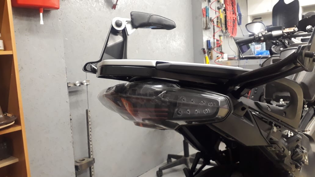

Нет, сезон то ... тютю ,но прикинув, нагрузка распределяется равномерно по всем четырём точкам крепления, а при движении вверх или вниз , то заднее крепление то переднее страхует. В ближайшее время сделаю вторую версию, разница будет в контрольных точках крепления( Точенка,Токарка ) все остальное сделаю так же, все устраивает. Запас прочности и эстетика

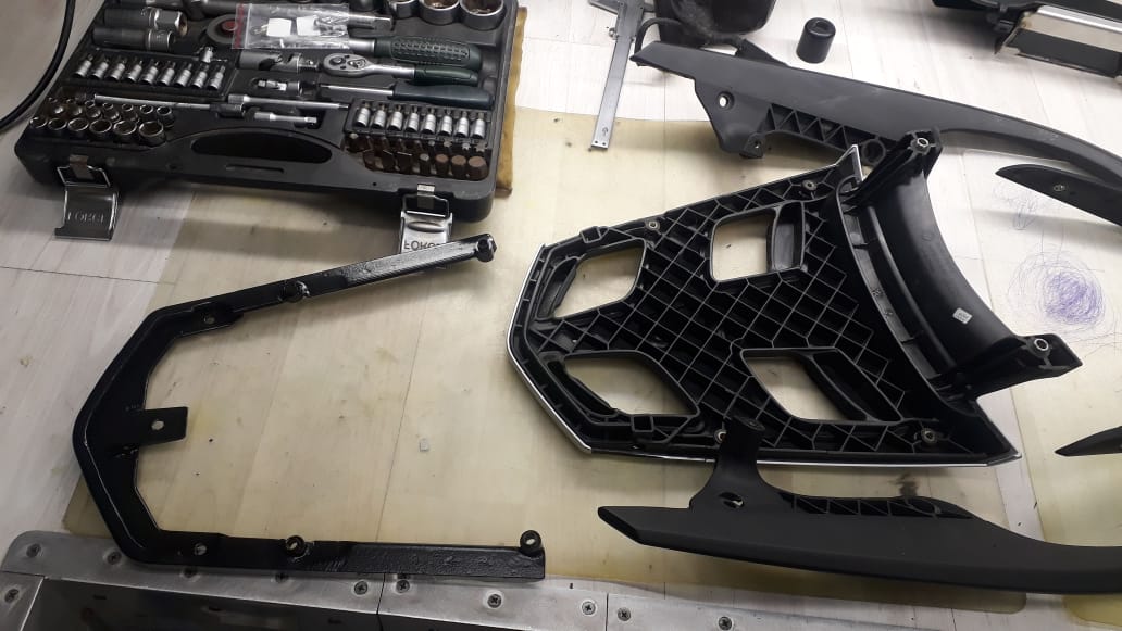

У меня подлокотники стоят. Буду к ним делать. Дел на два часа. Но больше времени уйдёт что бы разобрать, собрать. Отдать на песочку и покраску.

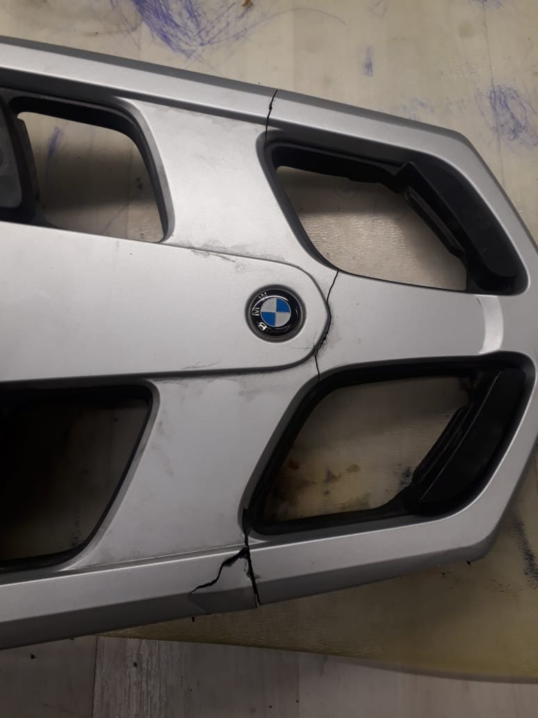

Лопнул багажник по краям, центральная перемычка целая
Из уголка 20*20 сделал усилитель. Надо болгарку, сварку, дрель и желание.
Крепления к подлокотникам нет.
Кстати, рассматривая фотки багажников ГТ и ГТЛ пришел к выводу: багажник ГТЛ крепче, ребер жесткости больше и грамотнее.
