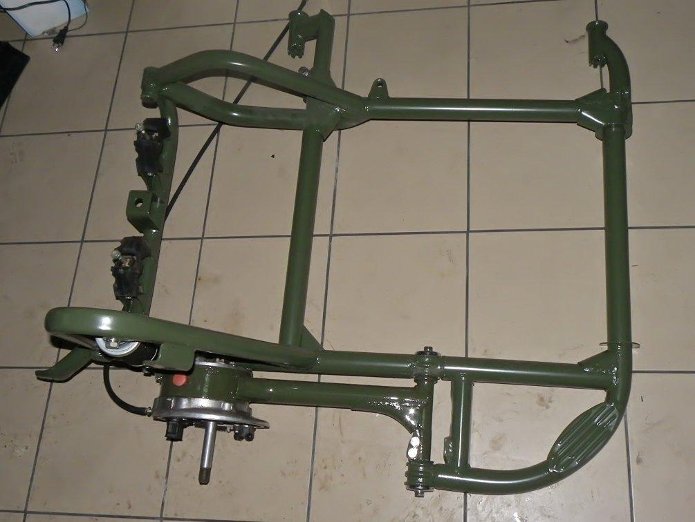

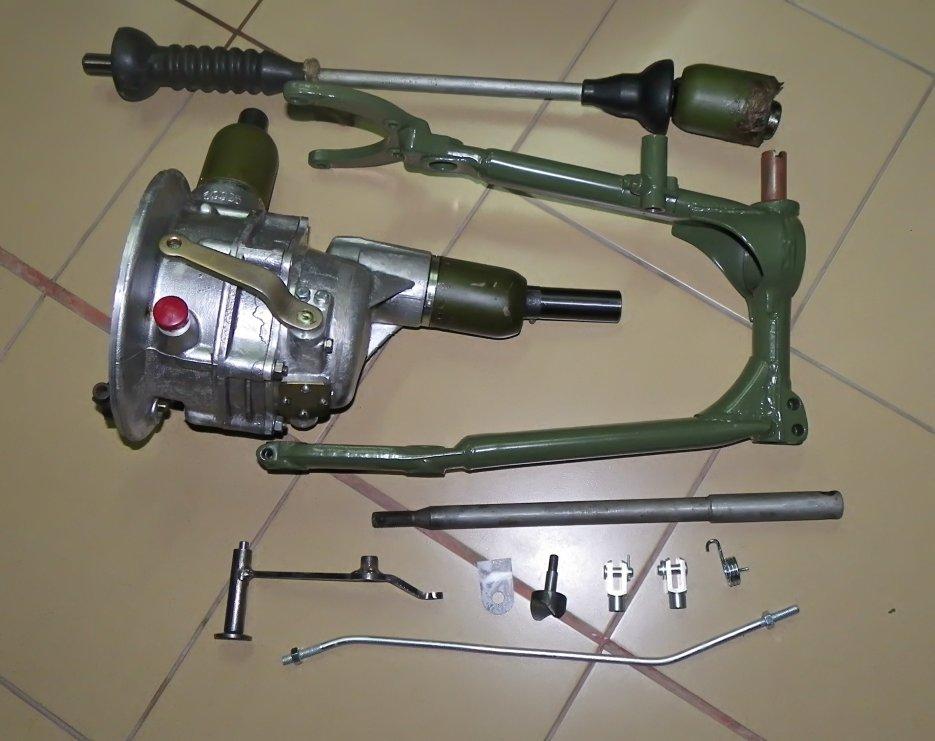

Ну немцы перемудрили с приводом. Вот самый оптимальный вариант существующий на данный момент, т.е. и диффиренциал есть и блокировка принудительная, очень жаль только что на БМВ ни как не поставить из за того что выходной вал коробки крутится в другую сторону

только Этот "Оптимальный" вариант долго не живет)))
Немцы тоже косячат, на Ванином АДВ с "супердрайвом" через 150 км оборвало шарнир, но это была самая первая попытка срастить "Супердрайв" с БМВ...
