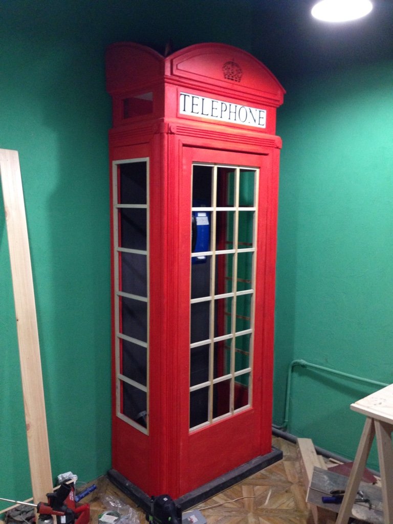

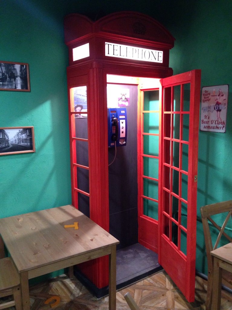

А позвонить из неё разрешишь? :)
Последняя итерация. Покрасить и будет огонь!
Местоположение телефонной будки искать по кодовым словам "квест ловушка Кингсмэн";)

Разглядел соединения саморезные, несущих планок ! Такие изготавливаются с помощью кондуктора специального ! И как правило обладатели таких кондукторов не разыскивают ручные фрезеры. В чем подвох ?
З.Ы.: А вот уголки накладные дурной тон !

Да нет подвоха. Фрезер искал летом, когда понятия не имел как и чем с деревяшками работают.
Сейчас все необходимое купил, а то невозможно было бы сделать разные поделки для оформления квестов.
Я же не для выставки столеров делал будку, поэтому уголки пришлись кстати, основные моменты у этого мастера присмотрел.
Заходите позвонить самой Королеве!;)

Ясно !
Будка это уровень плотника, столяр это мебель !
А так, очень даже ничего, учитывая то, что их и делали на скорячок в оригинале, то очень даже аутентично !

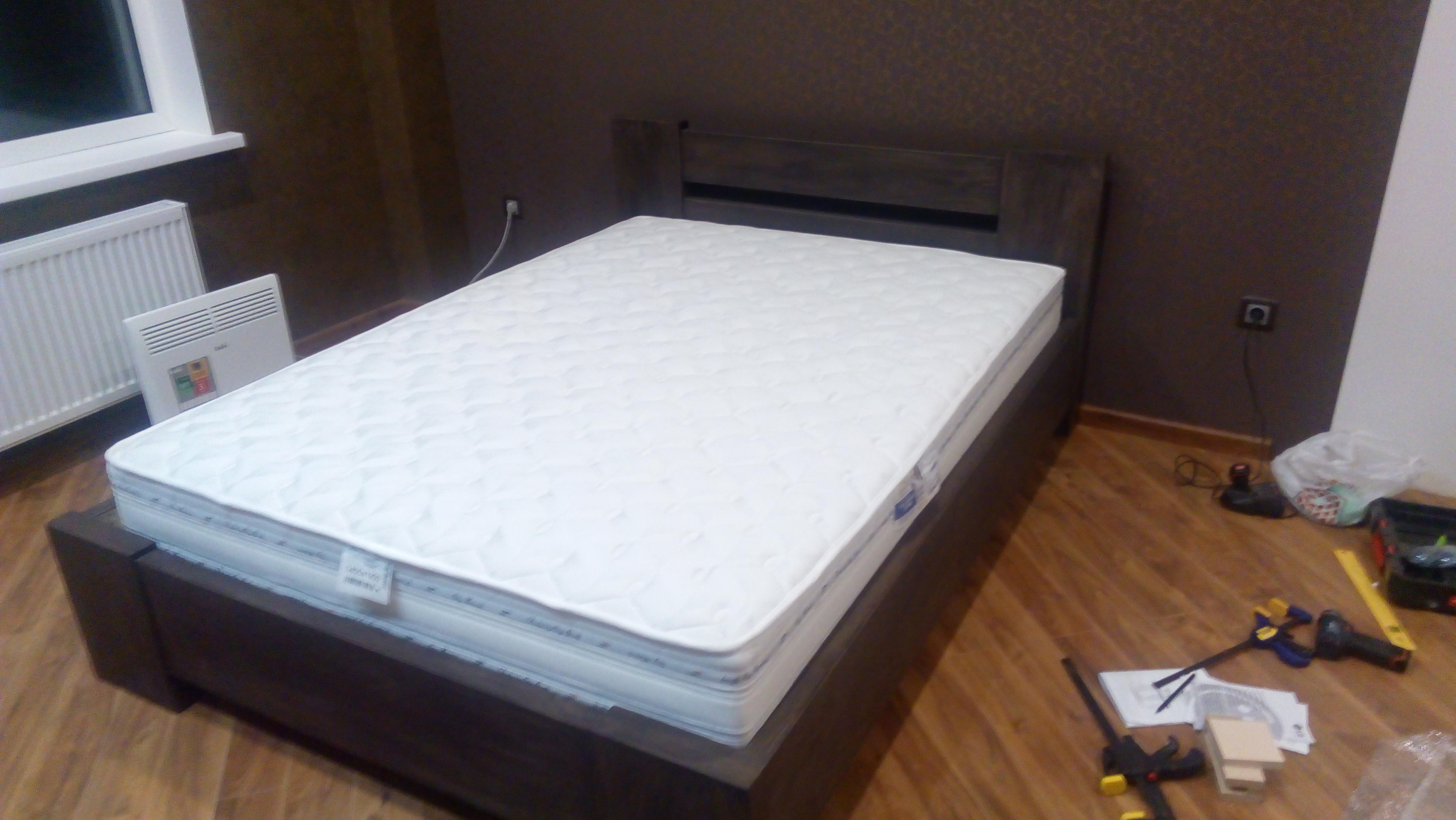

Тема столярная очень интересная кстати, по крайне мере для меня ! Вот, последняя поделка

Вот это поделка! Где-то описывал изготовление этой красоты?
А то теперь думаю как сделать так что бы инструмент не лежал и отрабатывал себя:)

Нет, просто начертил и сделал. Чертежи могу выложить если кому интересно !

Мне интересно как ты сделал решётку под матрас, а то вчера ужаснулся узнав из чего её делают в дешевых кроватях от икеи.

По решетке три варианта: первый, самый простой - взять лист фанеры и насверлить в нем коронками отверстий. Второй - купить в магазинах мебельной фурнитуры готовое основание, да в той же икее. И третий, прикручивать к бортам кровати два бруса, если пролет широкий то добавить еще центральный брус, напилить полосок из фанеры 12мм., и прикрутить к брусьям. Получается не пружинное, но очень надежное основание.
Для матраса самое полезное это первый вариант, просто тяжелая кровать получается ...
В икее фанерные все основания, что ужасного ?
