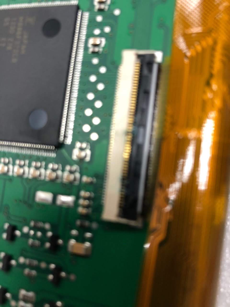

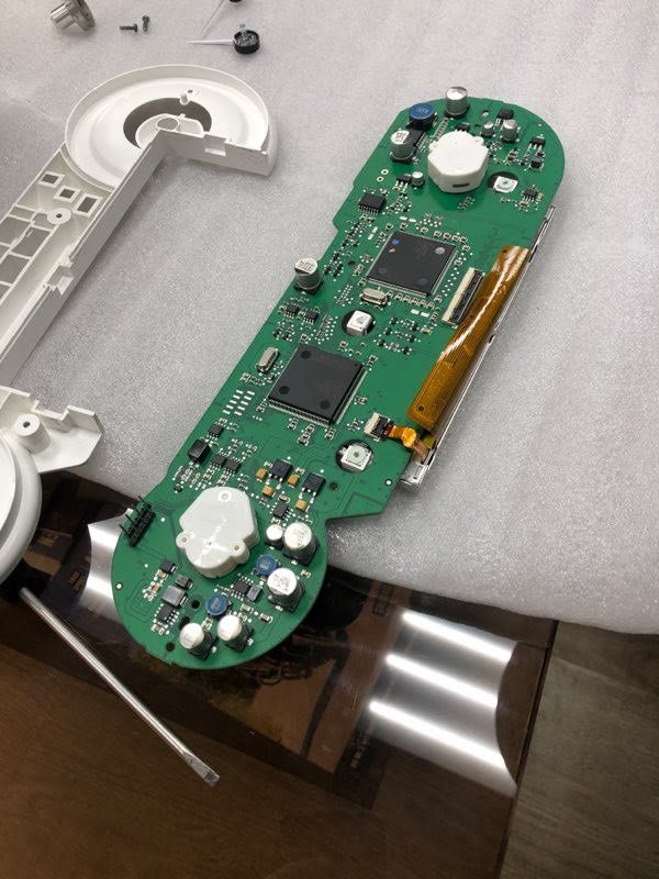

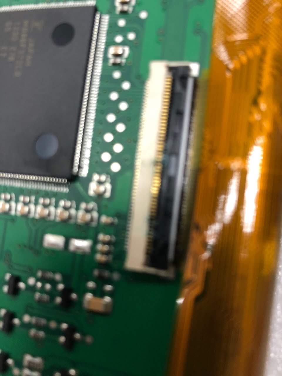

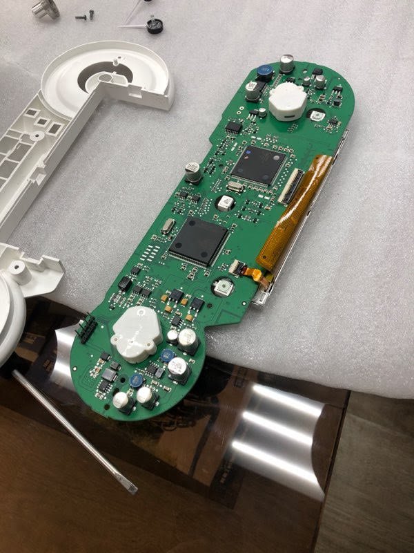

Ну вот и первая поломка с 2014 года на пробеге 55 ккм. От переодических запотеваний приборки окислился шлейф, коротнуло и сгорел экран. Мот от рождения зимовал в теплом и сухом помещении, а летом на крытой стоянке. Быстро вылечить не удалось, по этому купил б.у приборку. Спасибо ребятам из Клубного сервиса МОТОКОМПАНИ за оперативность в работе.Страрую пытаемся восстановить, ждем запчасти. 577370775.jpg 577370787.jpg
