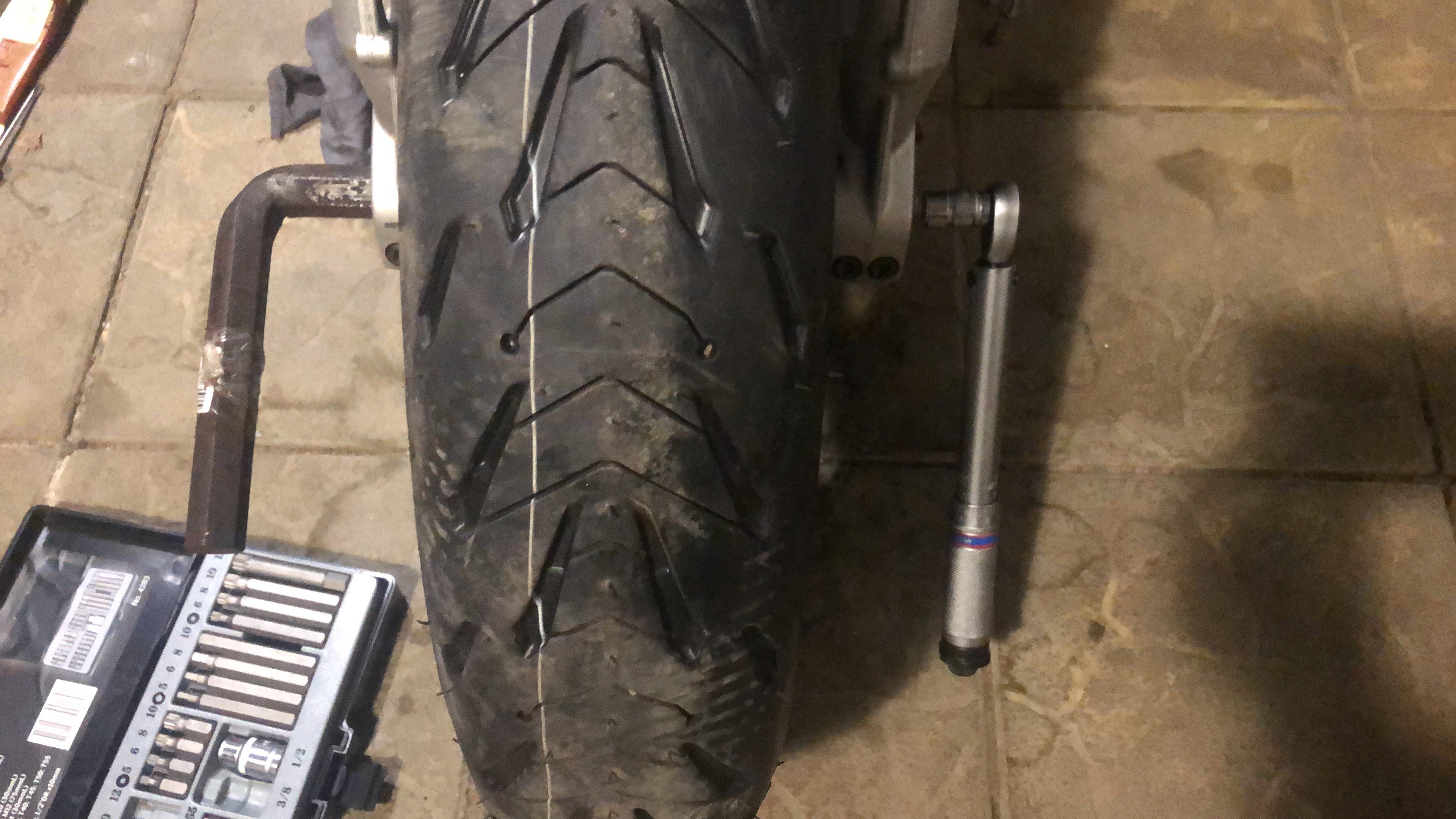

Парни, где можно баллонник купить на РТ, чтобы колесо снимать? Посоветуйте, пожалуйста!
И поделитесь ссылкой на RSD плиз:flag_of_truce:
можно заказать у wunderlich, можно купить у дилера расширенный набор инструментов для мотоциклов BMW, или зайти в продвинутый магазин инструмента и купить там.

  1. BMW R 1200 R
Ребята, всем спасибо за наводку! Буду искать.
Если, что, искать не долго не надо) Шестигранник 22 в любом крупном магазе автозапчастей. 150руб) C482107D-3FA2-4DB5-A319-EC3EFB7C79B6.jpeg
