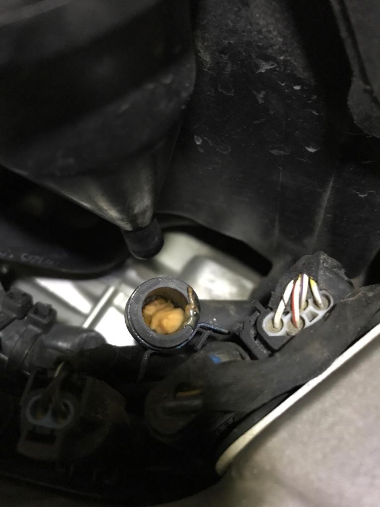

Когда снимал вентиляционные шланги с глушителя шума всасывания, заметил в них (в шлангах) белое «дерьмо» похожее на мазь.
Это маслосодержащий конденсат какой-то и его надо выгрести оттуда или так задумано? ))

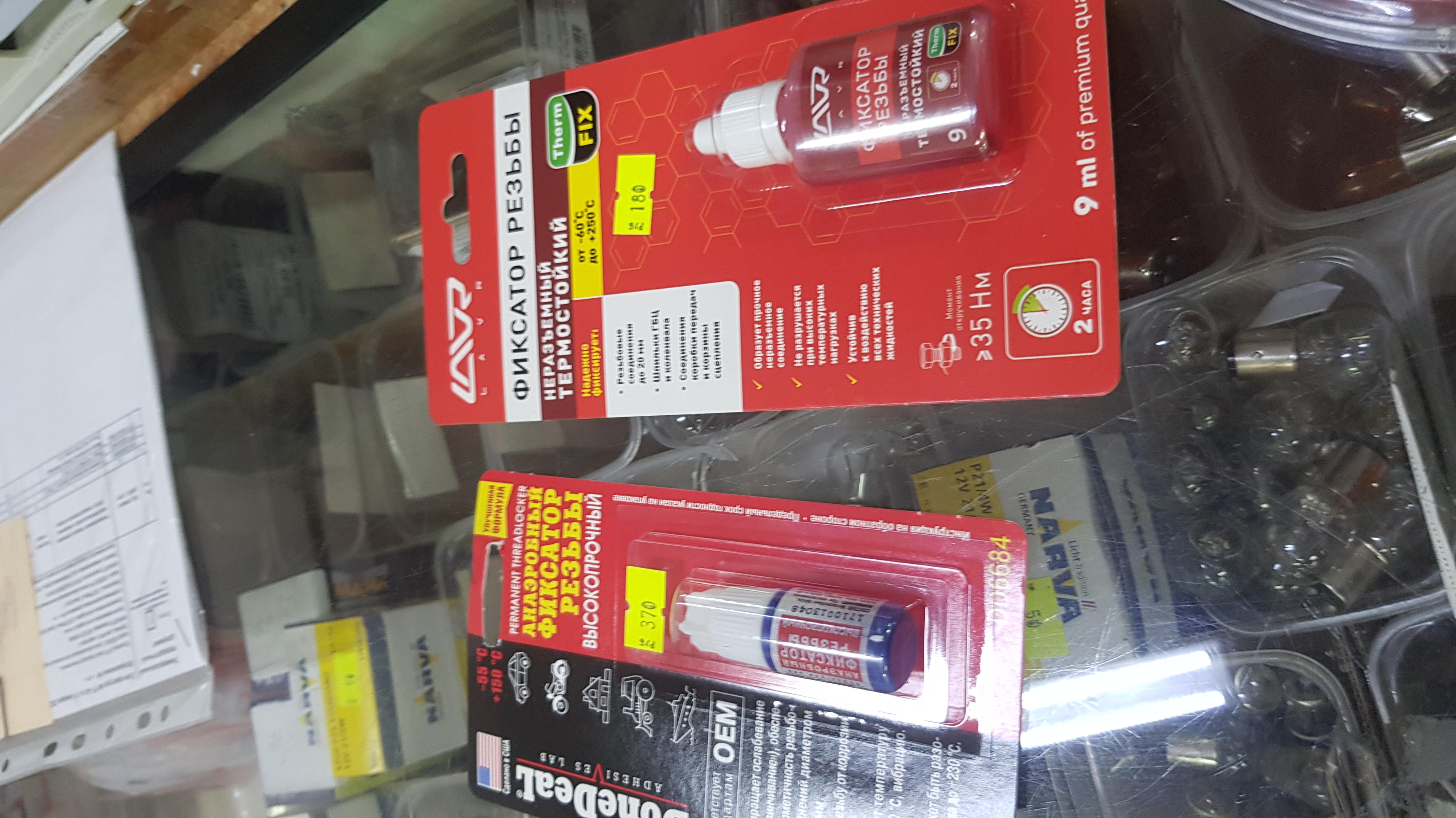

Какие диски? Ничего там греметь не должно, исправная гантеля в этом смысле идеальна. Я два раза морду крутил, повторю, и второй раз посадил на красный герметик. Уже два года проблем с мордой нет, где бы не валил хоть на гравии, хоть по кочкам
Приветствую, сегодня тоже разобрал морду для протяжки паука. Два болта потерялись, два раскрученны.
Хочу тоже посадить на красный фиксатор, один раз закрутил и забыл зачем в дальнейшем морду раскручивать!?

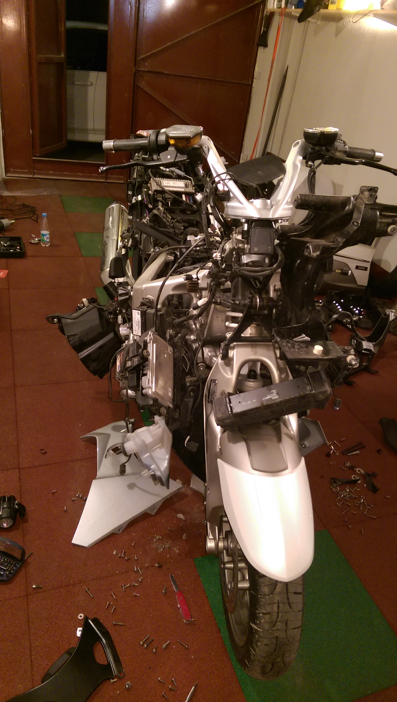

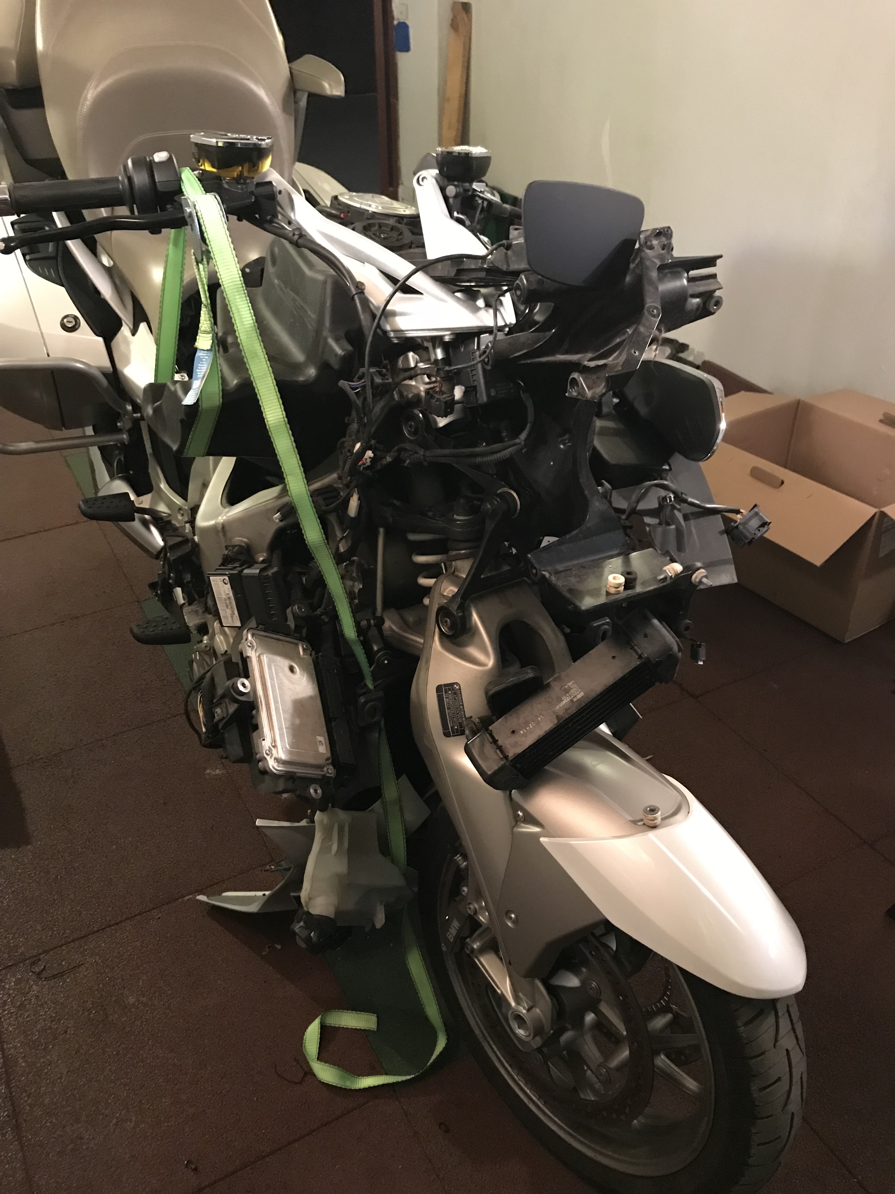

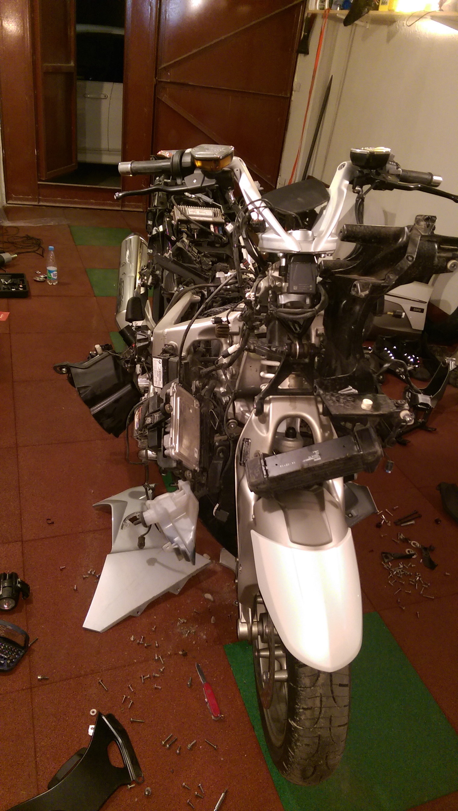

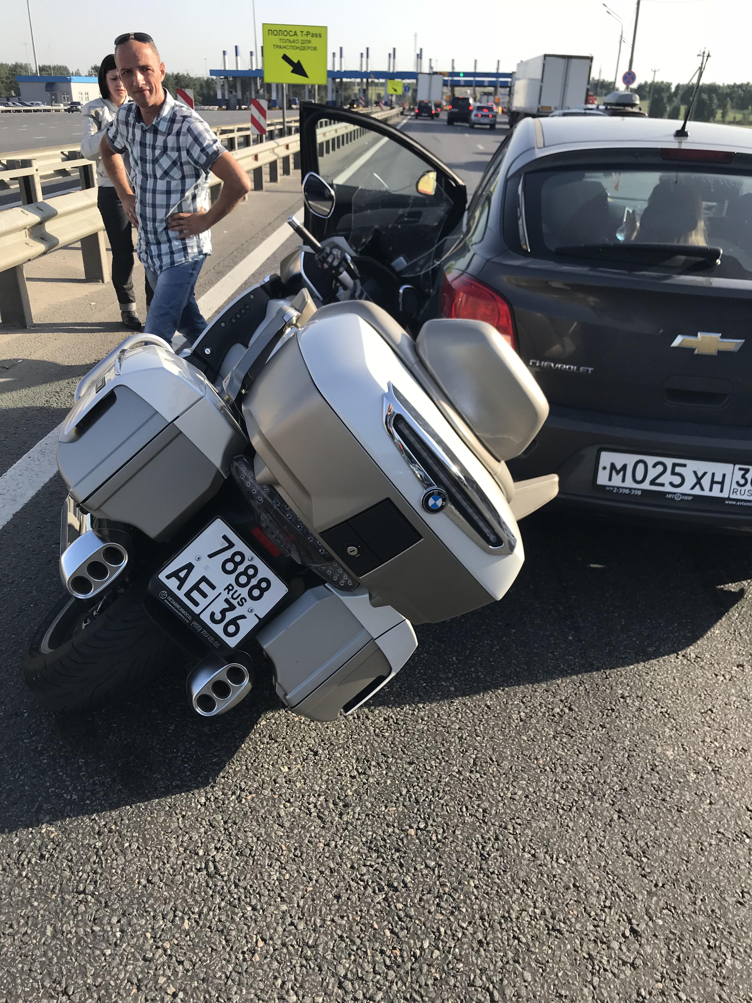

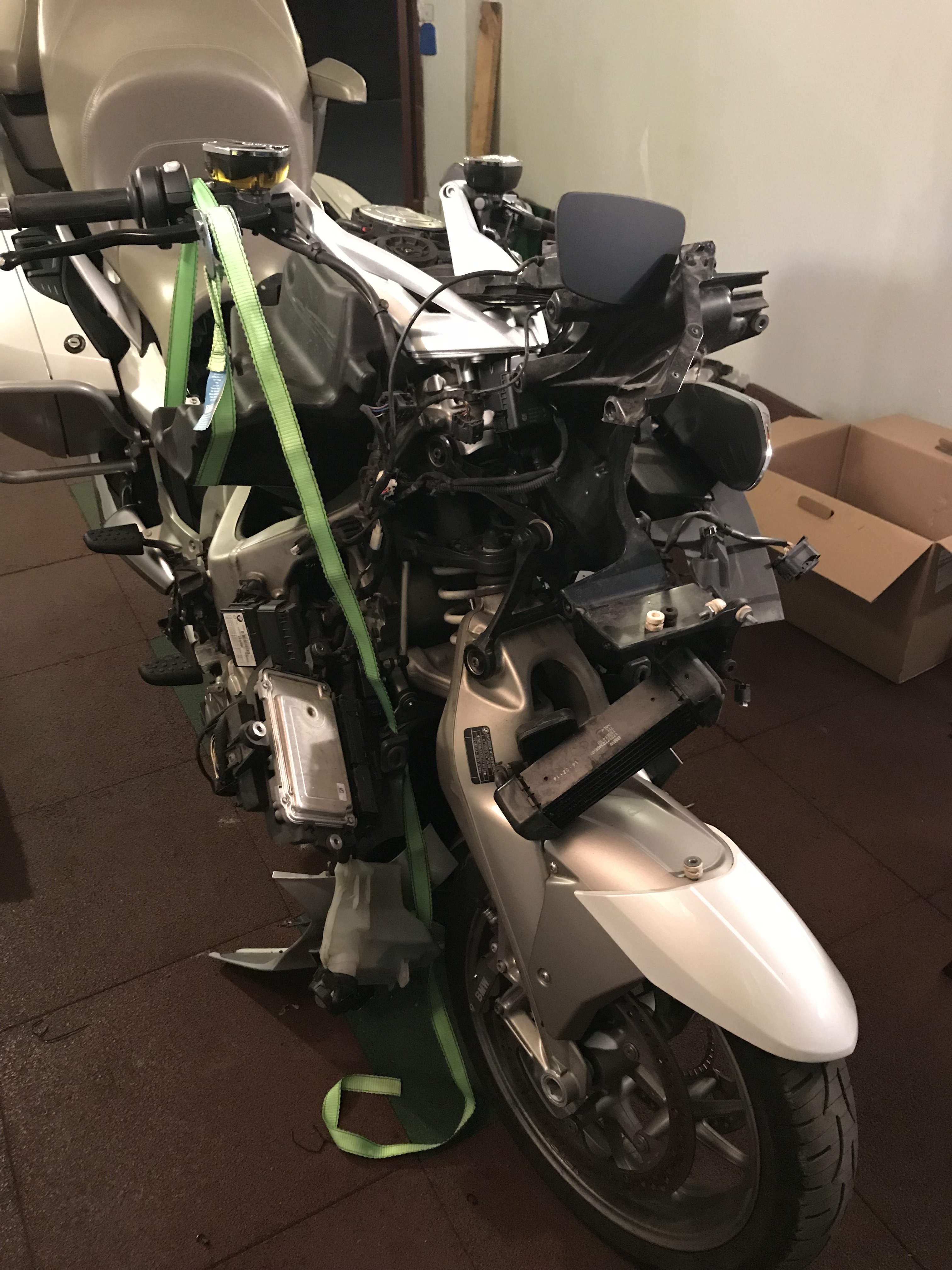

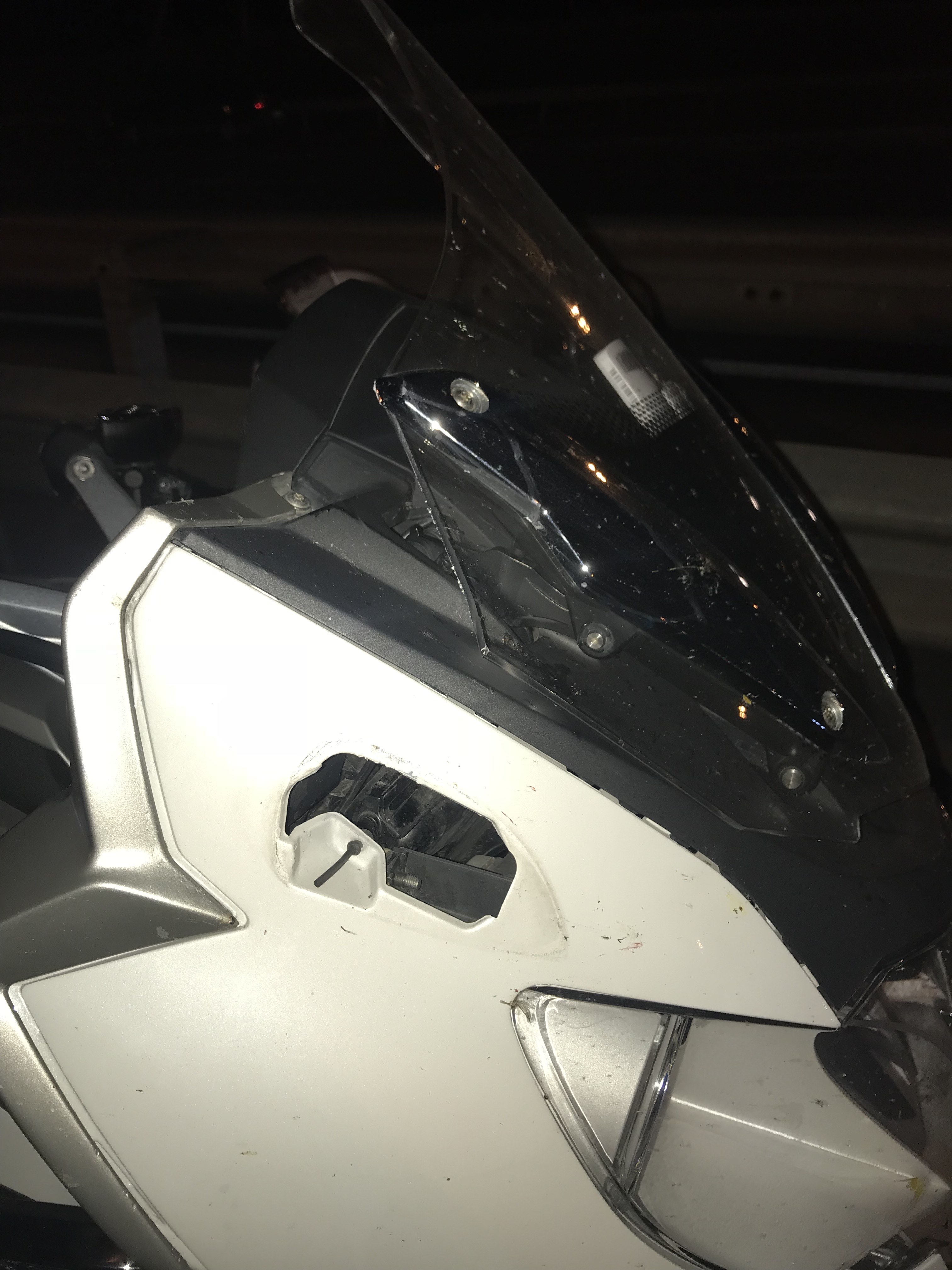

Откручивать может и придется.Я два раза ломал крепление зеркала.А при замене половинки придется все откручивать. мот.jpg мот2.jpg мот3.jpg Вот такой пустяк мот завалился на машину ,а разбор грандиозный.

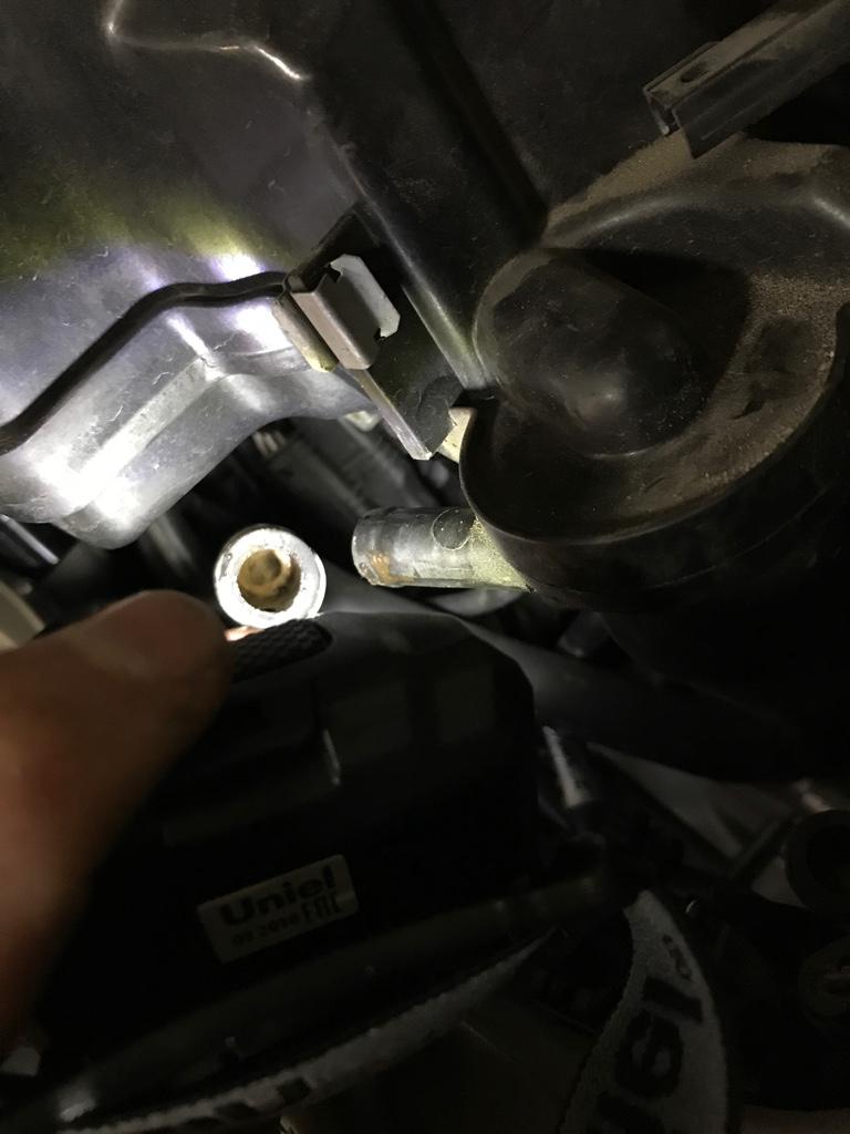

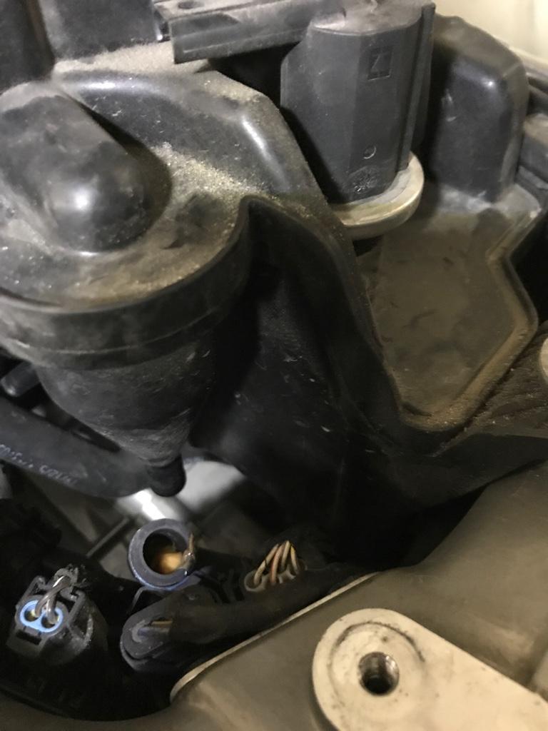

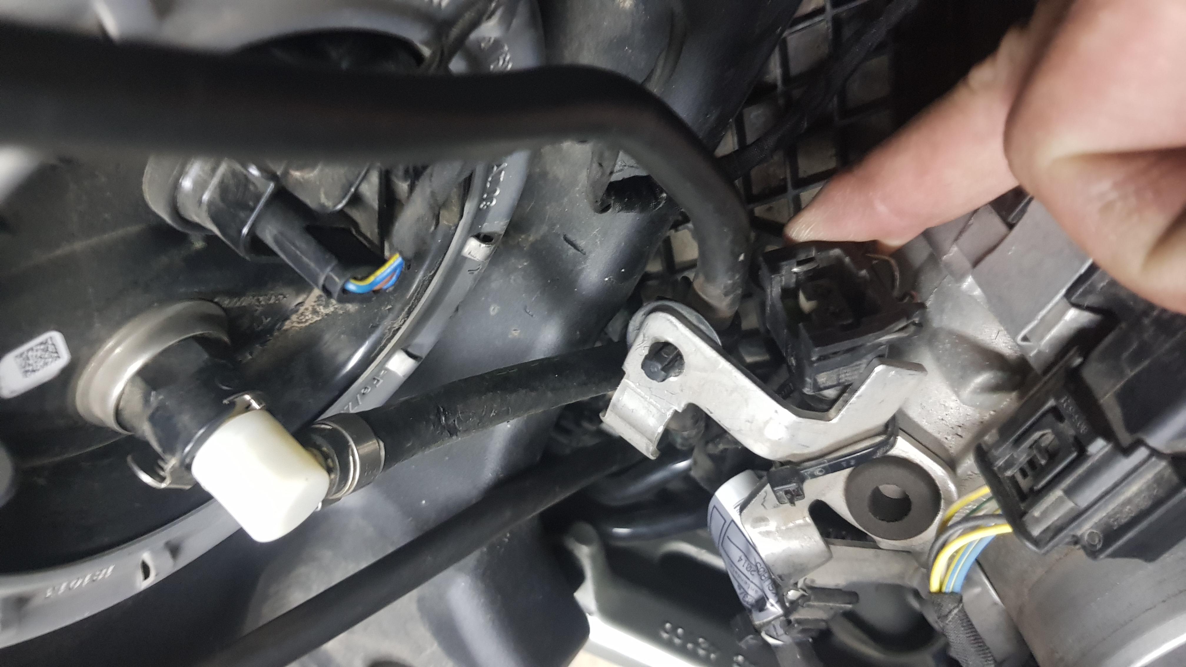

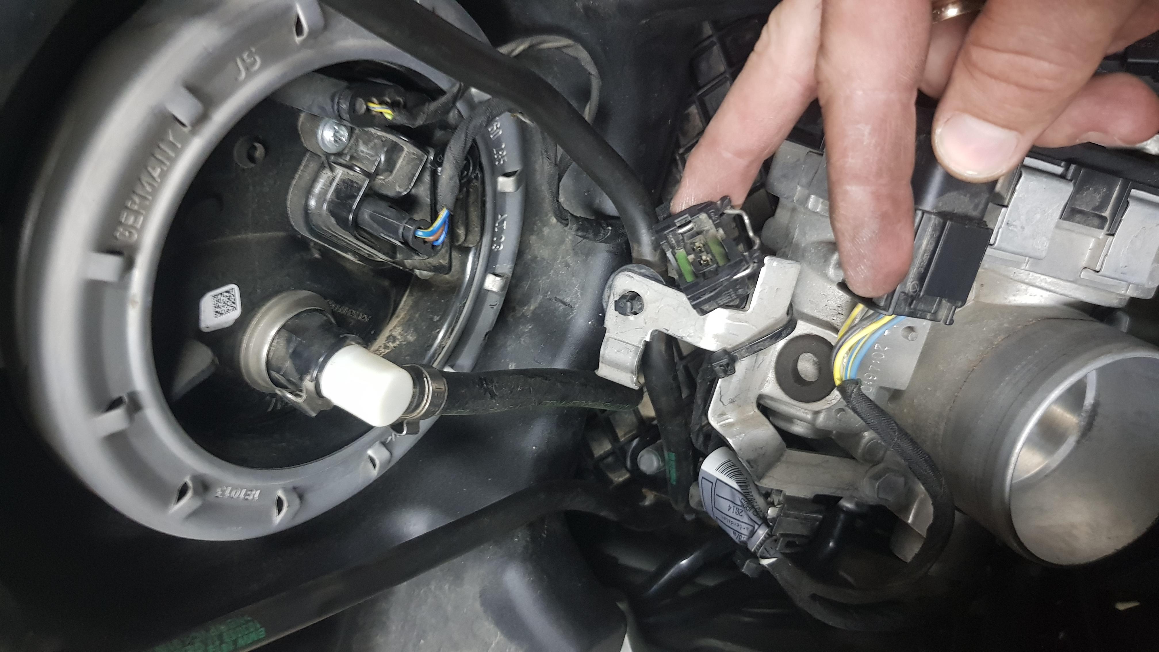

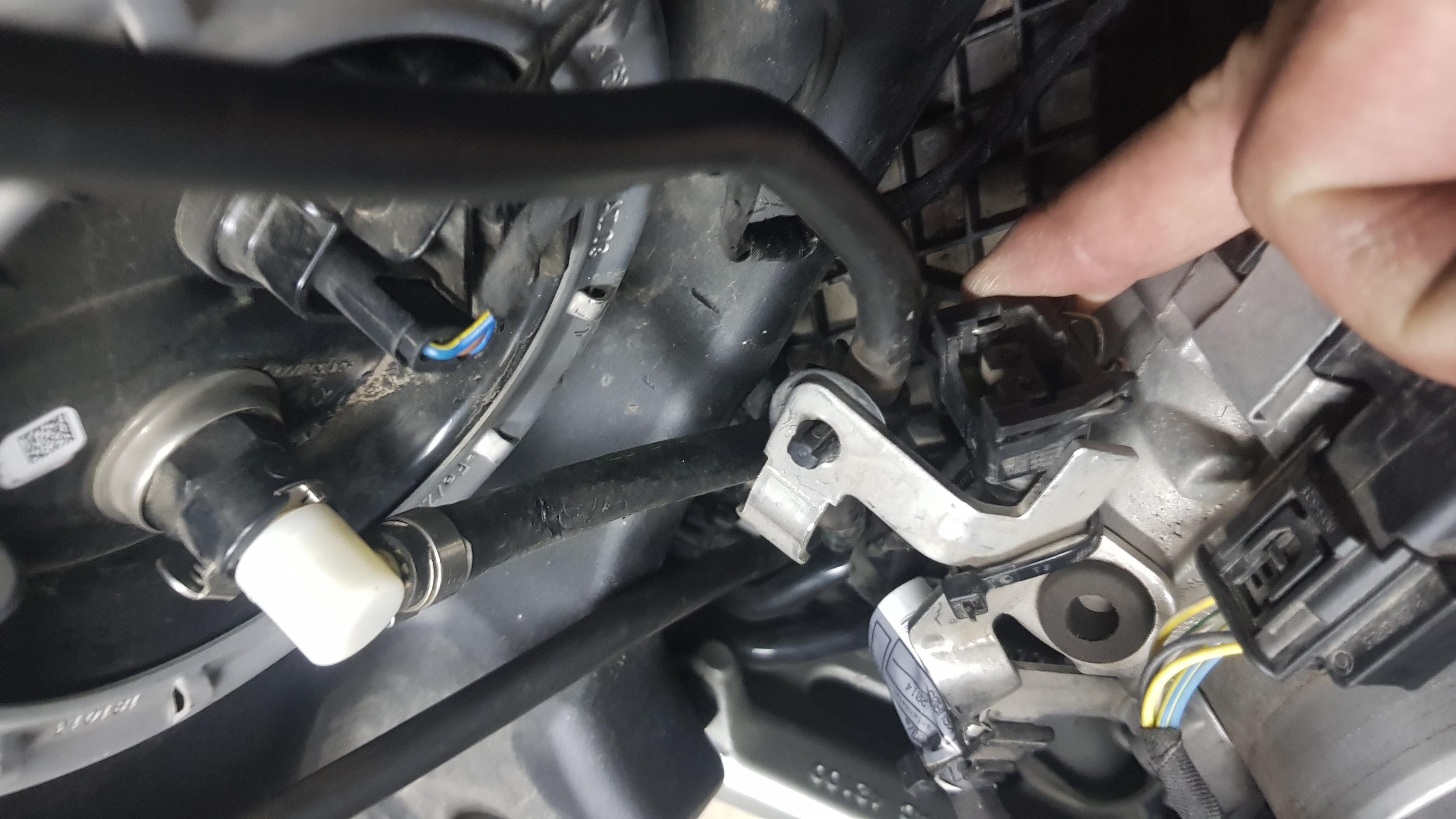

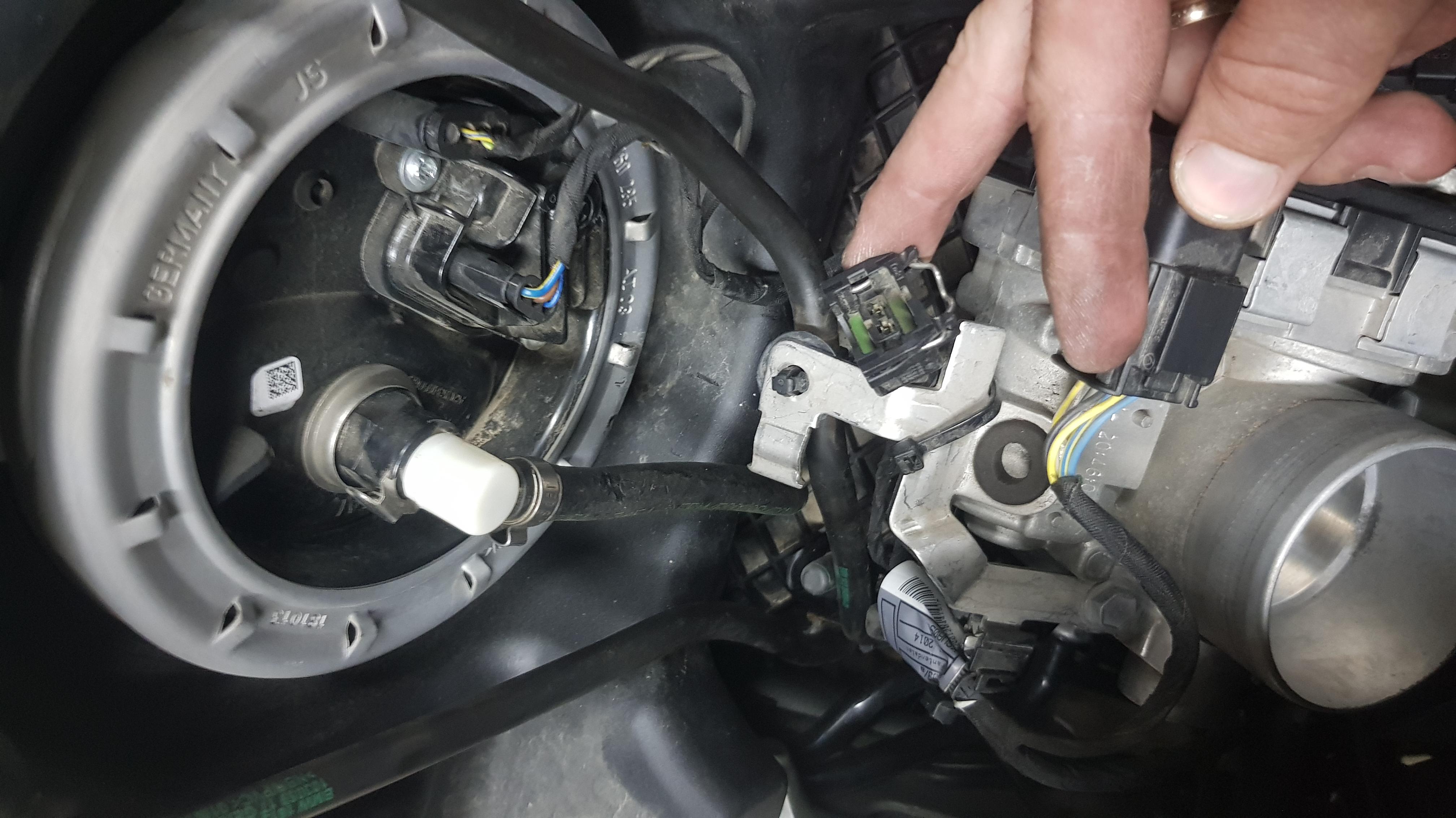

При сборке нашел фишку не к чему не подключенную! Для чего она кто подскажет!?
Остальные фишки подключил как приразборке. Посмотреть вложение 96398
У всех такой есть. Болтается, окисляется. В рсд на некоторых иллюстрациях стоит датчик на коллекторе, к которому подключается этот разъем. Но в реале я пока такого не встречал
