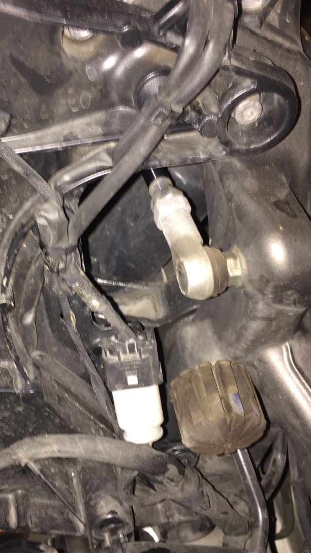

Сегодня окончательно разобрал всю морду. К моему удивлению, обнаружил люфт в демпфере - то есть сам демпфер то цел, но люфт имеет шаровый шарнир. Пробег 31 000.

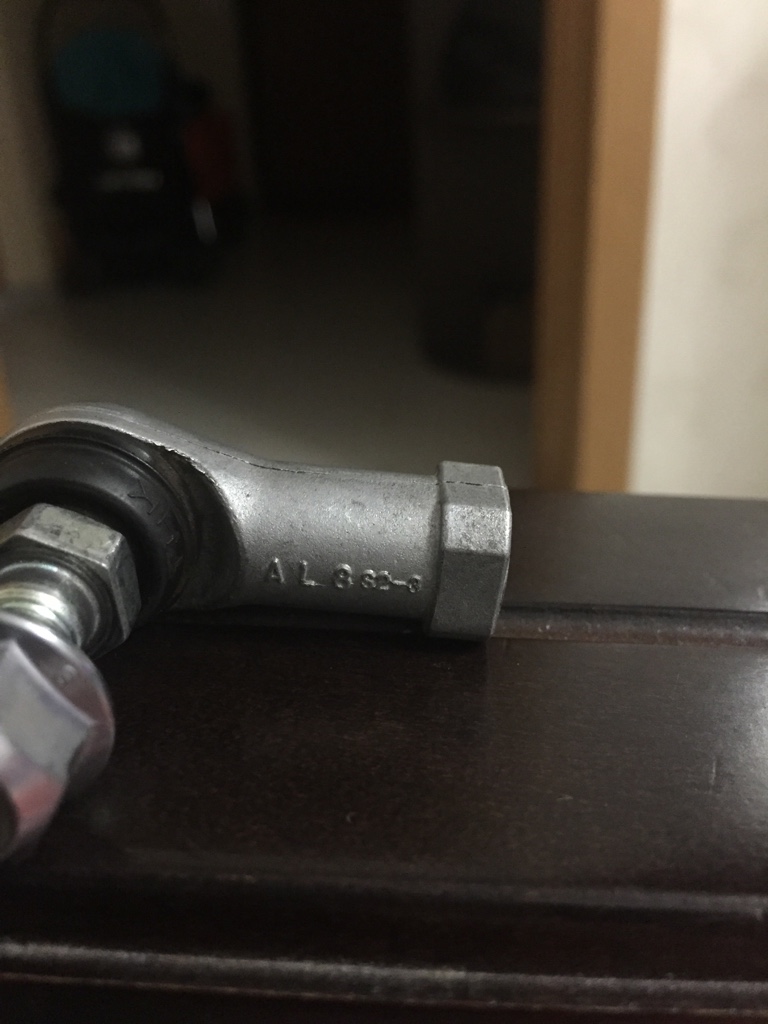

Не смотря на то, что отдельно они не продаются (люблю я БМВ))) , они есть в природе. Особо не искал, но чисто для примера:
http://technobearing.ru/uglovye-sfericheskie-nakonechniki-serii-sq-c-rs
Наш выглядит так:
Вообще странно , что в шарнире люфт-там нагрузки то особо и нет.
Ну и чисто для улыбки- цена демпфера 22000 руб)

Komiss
1,784
Найден способ ремонта оригинальным наконечником))

Я себе заказываю наконечник на демпфер - если кому надо, могу заказать несколько штук, так как в наличии нет нигде. Проверить есть ли у вас осевой люфт в нем просто - достаточно снизу просунуть руку и подергать, у меня люфт примерно 1-1.5 мм
Пишите в лс, кому надо.

Короче наконечник стоит 23 евро - завтра заказываю. Кому надо пишите до обеда, или лучше звонить
