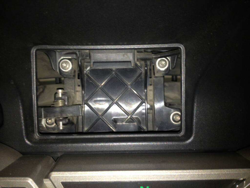

Коллеги, добрый день!
заметил, что на кочках что-то гремит, оказалось, что верхняя крышка, за которую тянешь когда нави вытаскиваешь из посадочного места, она же закрывает навигатор, как- то болтается. Посоветуйте, как можно устранить этот скрип?
Попробуй проверить болты крепления площадки, на которую крепится док от навигатора. 4шт на фото
Если их расслабить, то по моему появится возможность перемещения вверх/вниз и так отрегулировать, что бы крышка прилегала плотнее к панеле
Отправлено с моего Lenovo TAB 2 A7-30HC через Tapatalk
Jorghe
274
Дважды по гарантии мне разбирали морду и протягивали все болты. Второй раз я попросил с герметиком это сделать, чтобы намертво при крутилась
