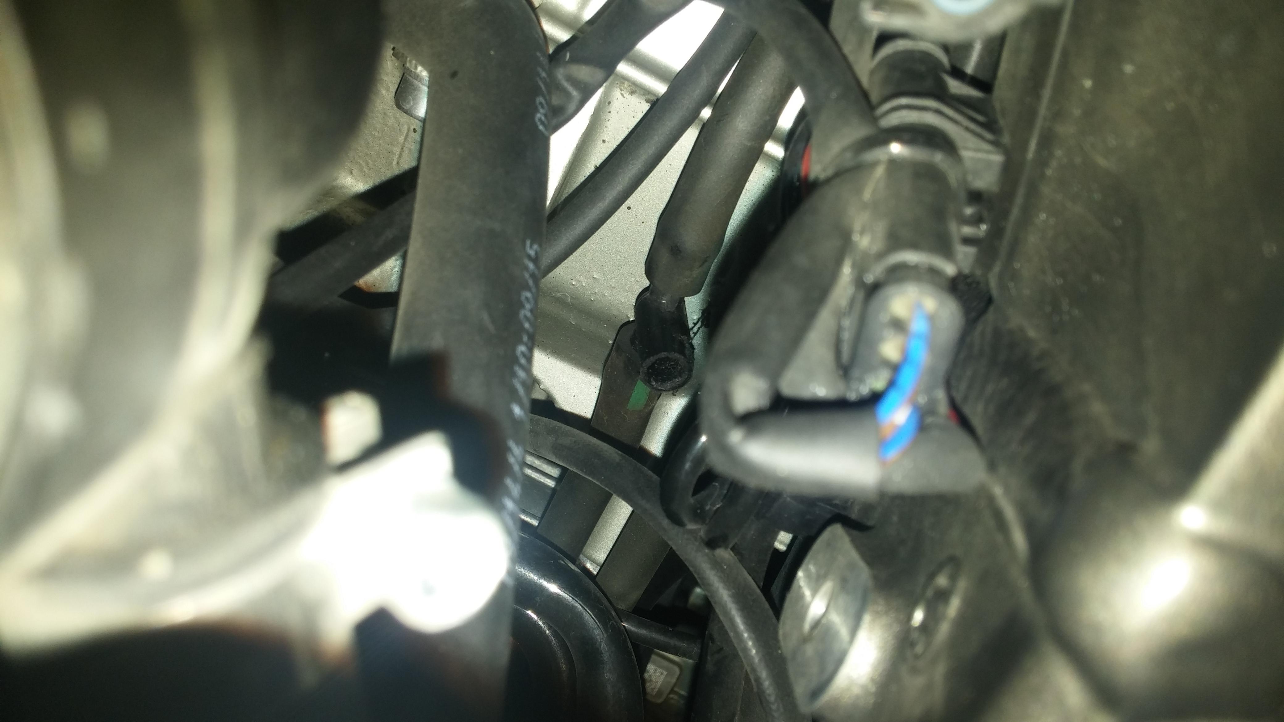

Нужна помощь.
Под коробом впуска (который одевается на дроссельную заслонку) вдоль лево1 части рамы идет трубопровод, котрый соединен Т-образным соединителем. Вот правый и левый входы на этом соединителе у меня подкючены, а верхний у меня ни к чему не подключен - я вот и думаю так и должно быть или нет? Может кто сможет фото сделать, или я могу к кому то подъехать посмотреть?
Спасибо заранее!

Что разбирать надо, чтобы посмотреть?
Komiss
1,782
Снять сиденье и просто посмотреть под короб - там по-идее можно увидеть, причем мне кажется это даже не сколько под коробом,а под накладкой (она крепиться 4-мя болтами в центре и двумя пластиковыми винтами в оковой пластик), в которую вставляется регулятор высоты сиденья + отвертка (такая хрень с резиновыми пробками справа и слева)
На фото слева от диагностического разьема под этой площадкой. Примерно на уровне левых двух болтов крепления.
Судя по всем просто так не посмтреть, если не снять ее. На снятие установку - 5 минут - не больше)

Попробую посмотреть, но если хочешь наверняка, приезжай сам и смотри))))

Я не совсем понял о чем ты говорил, без мота тяжело представить, могу седня снять эту накладку и пофоткать там все в окресностх бака/седла, авось и увидишь то, что нужно))))
Апдейт - с фоткой понял, вечером сделаю фото.

Спасибо , жду))
Денис , минут через 10 буду у мотика посмотрю и сделаю фото
О, вообще супер! Спасибо!

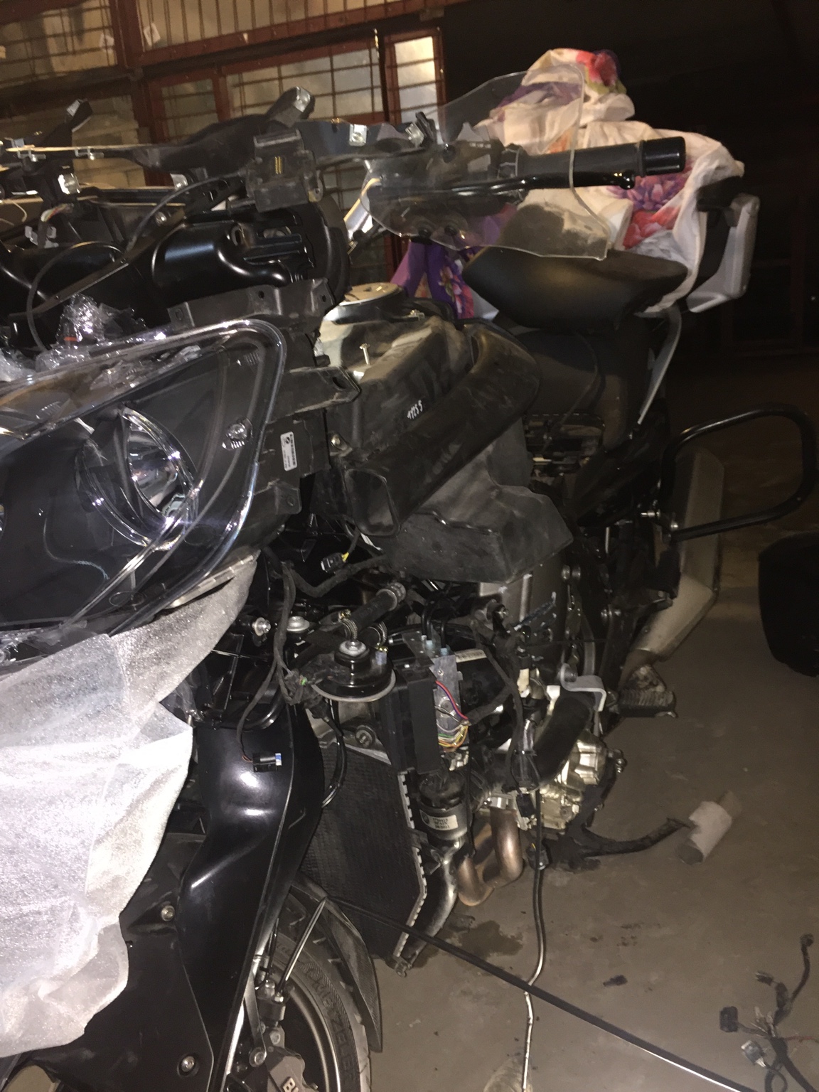

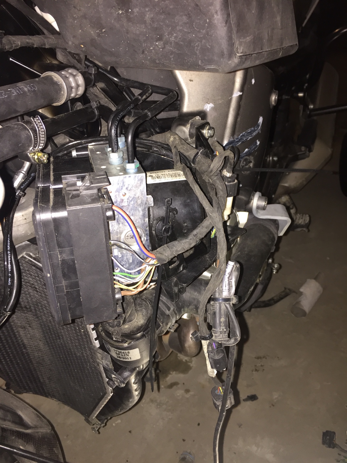

Закончил основные работы. Самый геморр - замена тормозных трубок. Хотя по мануалу выглядело все просто. На всякий случай поменял все. Блок ABS установлен. Разъём блока abs поменял (как оказалось вынуть родные пины и вставить в новый разъём - вообще не проблема). Осталось залить тормозную жидкость , прокачать тормоза и прописать блок abs.
Заменил разъёмы фары (2 штуки) ибо были повреждены защёлки - теоретически могли бы соскочить .

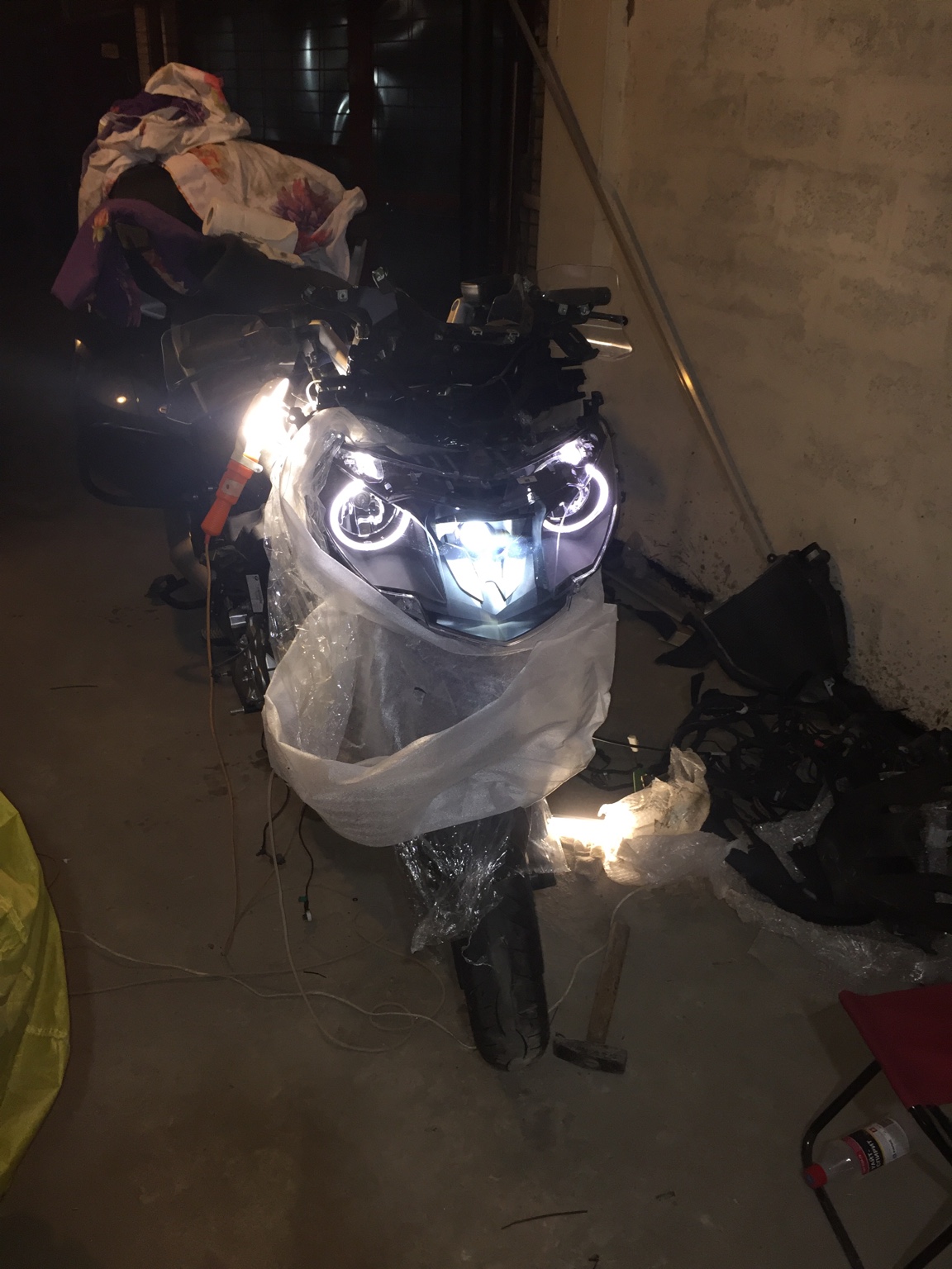

Прикинул как светит Фара:

Огромное спасибо Саше Ён_ , он помог все прописать и проверить ошибки, а так же прокачать тормоза. Все работает! ура !)
