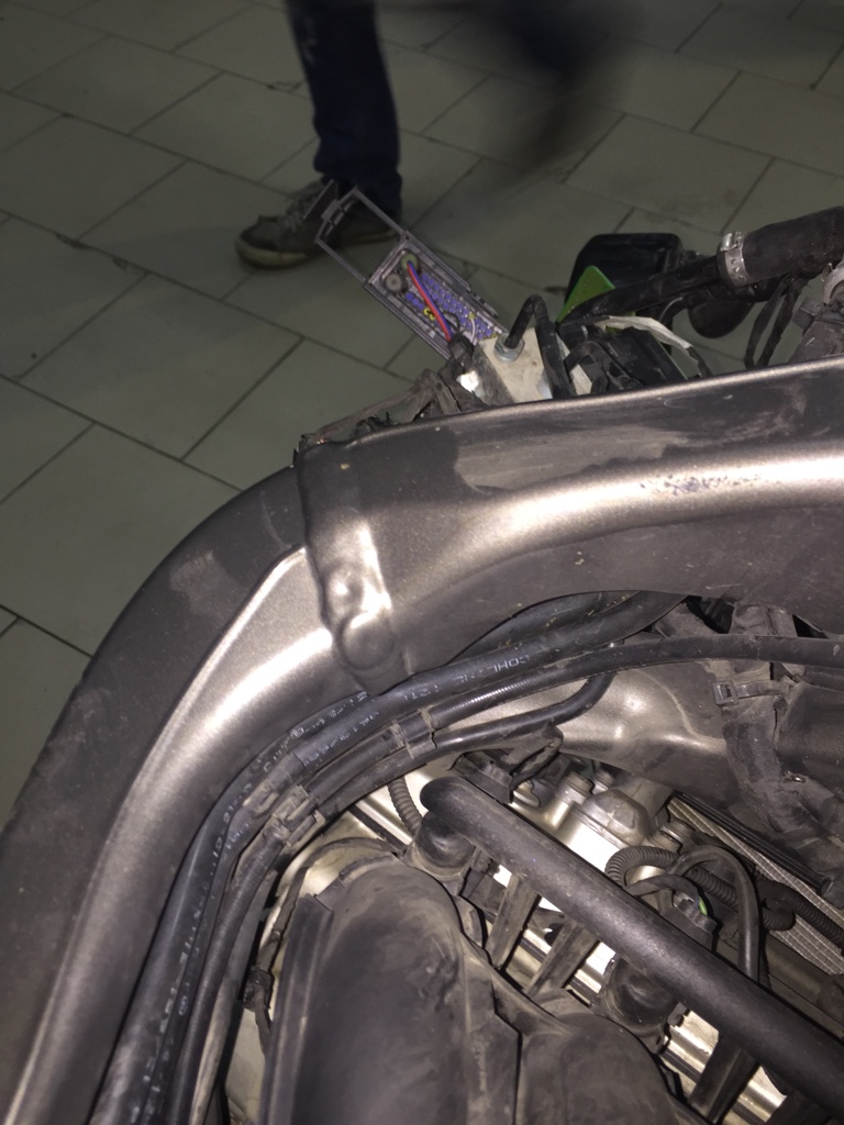

Ура. Рама целая!
Продолжаю потрошить :

Продолжаем...
Сегодня почти закончил разбирать. Осталось только снять радиатор, и демонтировать блок ABS, но так как эти операции, требуют слива жидкостей, то придется пока подождать, да и спешки нет - до следующего сезона далеко))
На Ильменском приговорили рулевой вал - по их словам, вал почти 100% проворачивается и руль смотрит не в ту сторону. Мне еще на сервисе показали с какого то БМВ этот вал, и он действительно был немного свернут вокруг оси. У меня такая же фигня.
Фото - до снятия руля и вала:
Полный перечень требуемых запчастей:

Komiss
1,784
Итог. Все запчасти нашел, общая стоимость 200К. Спасибо коллеге http://bmwclubmoto.ru/member.php/1400-Yoshimura, а так же хорошим парням из Автодома.
Через месяц все приедет, и за пару дней все соберу. Единственно что надо будет новый пластик покрасить, но это уже детали.
