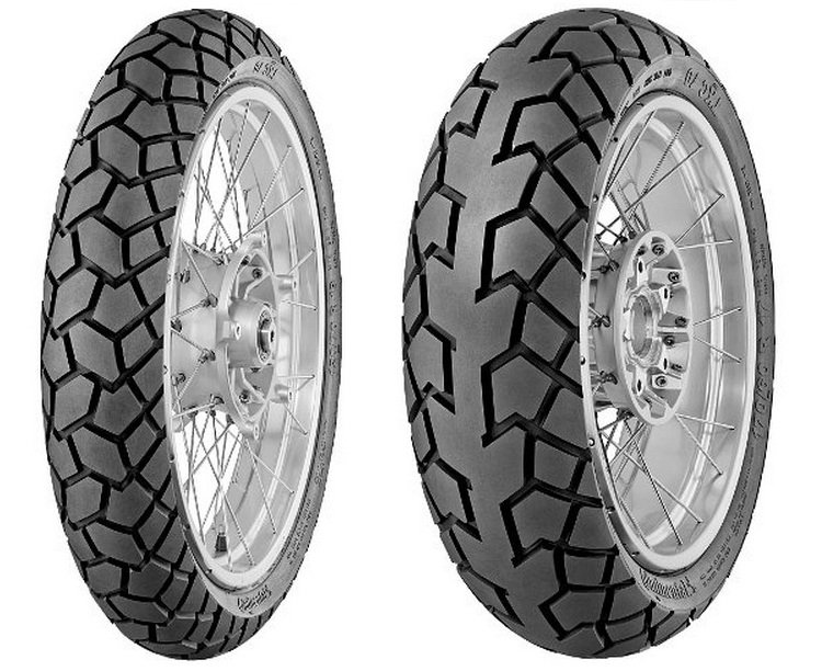

TKC 70 На ней один из наших клубней катает отзывы положительные

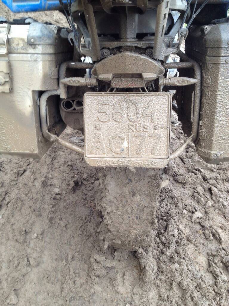

Судя по тому, что оставил брызговик...с асфальта съезжать не планируешь[emoji4]
Отправлено с моего GT-P5100 через Tapatalk
особо нет.
немного грунтовок я и так переживу
тяжеловато с нажопником и шмурдюком скакать)))))))))

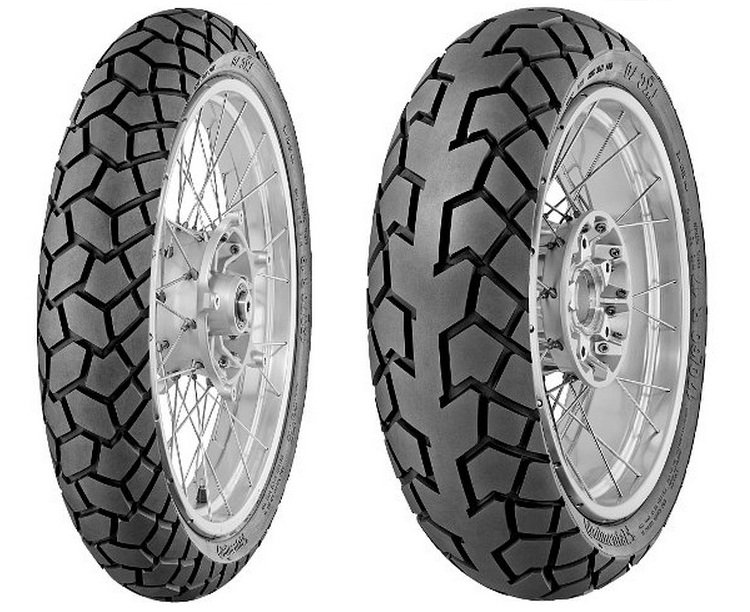

Подскажите еще, пожалуйста, будет ли комфортно на скауте по таким федеральным дорогам передвигаться?
Меня тоже мучает этот вопрос. Прочитал много статей и форумов, и вот к чему я пришел:
Универсальной резины нет есессно (полная опа и гонки на асфалте на одной резине).

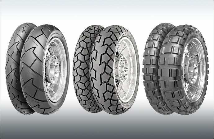

Но, из рассказов бывалых, в 50% случаев все, во многом, упирается в мастерство райдера. Для хорошего райдера резина типа Continental Trail Attack должна удовлетворять по крайней мере 50% езды - Асфальт + гравийка, утрамбованая глязь, и то, что на картинке высше. Для всего остального надо ТКС 80 - как я понял, для грязюки и т.п. лучше нет.
Я если попадаю в те места, где надо набис, то это, как правило, запланированная поездка "в епеня". И лично для меня в Н/У перебортировка по ситуации - это утопия. Оно, конечно, можно, но ну е го на юх... Поэтому я решил, что надо просто купить второй комплект колес, поставить на них набис, и переобуваться дома.
Теперь о ТКС 80 - опять-же со слов бывалых, если не сумасшедший рейсер на асфальте, то на набах можно ездить все время. К поведению на асфальте привыкаешь и перестаешь замечать. А один чудак, который просто оторваный и на асфальте и в грязюке, ему под 60, так тот вообще говорит (у него впереди ТКС80, а сзади какойто 80/20 из экономии...),... говорит, что на асфальте заднее колесо его только сдерживает! :) Я, как и многие другие, на асфальте не всегда за ним успеваю... :) ... Короче, если бабла не жалко, то можно 100% на набах ездить. Ну без гонок, конечно.
Теперь ищу колеса... :)
20,986
ТКС 80. По трассе качаешь до 3. На грунте спускаешь 1,5.
Пойти может 10000км
К езде на шашках действительно привыкаешь.

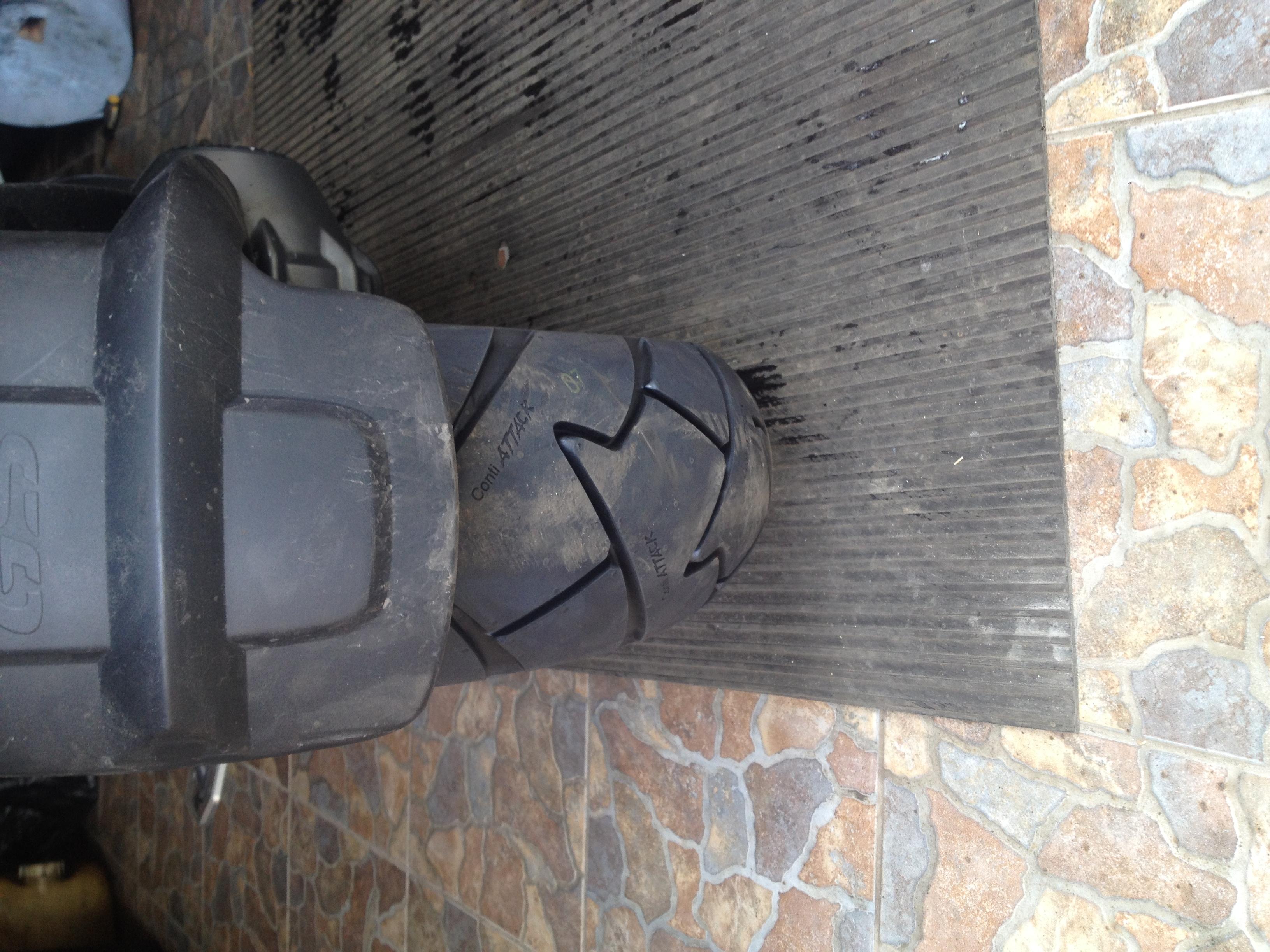

Траил атак худшее сто может быть.
rostov
1,029
Vienna VA
Возможно. Но это то, что шло с гусем. Я, если честно, ничего особо плохого не заметил, даже наоборот...
Было вы прикольно послушать почему они тебе не понравились! Может это подтолкнет меня на досрочную замену на набы..?! :)
Витальсон
3,589
Пойти может 10000км
почему худшее????
Nemo
5,685
OPATIJA
Свои пару копеек добавлю.
У нас тут одни повороты. И после EXP, Anakee 2 и Anakee 3 решил поставить PR 4. Резина отличная на любом асфальте и на любых поворотах. Мало того она меньше оквадратилась за 86оо км по прямым дорогам, нежели Anakee 3 за 68оо.
Но вот, сука, на грунте, особенно на мокром,(мокрая Военно-Грузинская дорога, мокрая глинистая обочина пробки под Тихорецком) полная (_|_).
В России для дорог общего пользования выбрал бы что-то универсальное. Т.к. поворотов особо нет, а вот эндуро постоянно))) Скаут или TCL 70.
Думаю Anakee 3, то, что надо. Долгоиграющая и проползти можно по несложному говнецу.
П.С. Для говен только говнорезину)))
Sve će biti dobro!!!
Витальсон
3,589
Потому то для езды по чистому, теплому и сухому асфальту.
так я не эндУРИст ни разу!))))
может и дорасту до шашек, но позже
а на поездку , я думаю, мне и этой хватит, больше от нее не требуется
20,986
почему худшее????

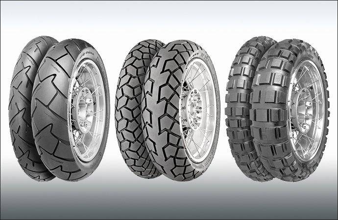

Вот мы создали специально тему. Можете посмотреть на чем катаются люди.
Посмотрите самые популярные модели и почитайте тему.
http://bmwclubmoto.ru/showthread.php/446-Обсудим-резину-для-GS-(Трасса-Эндуро)

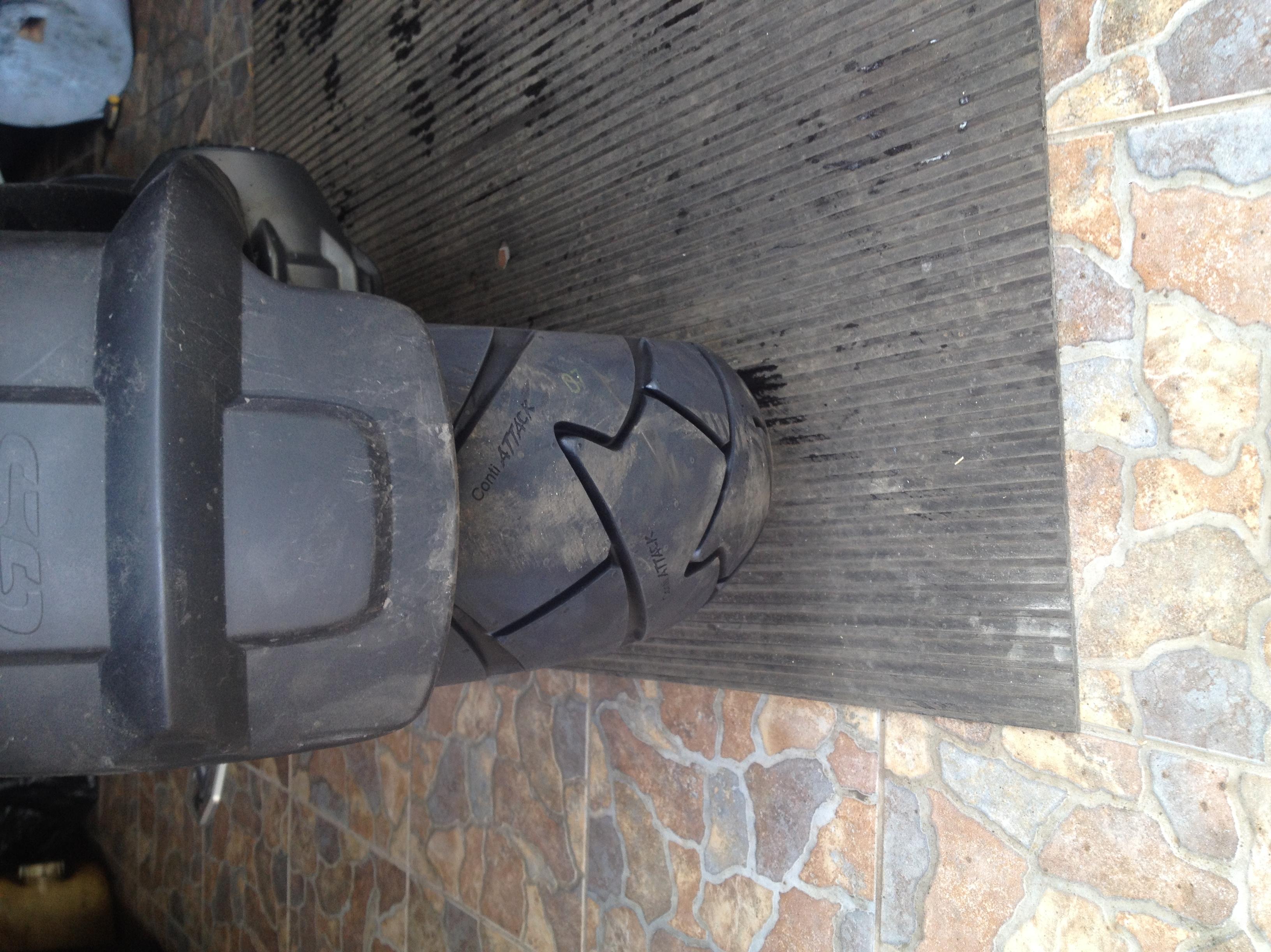

Траил атак, , все верно , мтавилась какое то время в стоке.
Она никакими значительными преимуществами не обладает. На ней особо не по зажигаешь, она не уверенно чувствует себя в дождь и в холодную погоду скользит.
Опять же никакими эндурными свойствами она не обладает. Смотрите рисунок колеса.
Любая , повторюсь, любая дорожная резина совершенно нормально будет ехать по СУХОМУ грунту, спальнику, грейдеру.
Так де как никакая шашка не поможет вам ехать в дождь на груженом гусе по мокрой раскисшей дороге.
Вы будете просто мучительно долго передвигаться используя все точки опоры.
Поэтому каждый выбирает для себя дорожную резину по стилю вождения. Почитайте тему, она содержит мнения многих мотоциклистов.

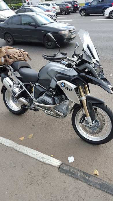

  2. BMW R 1250 GS

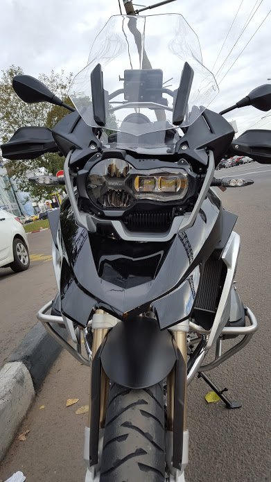

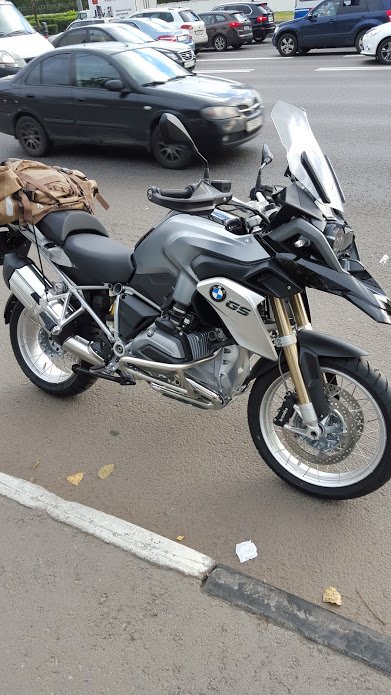

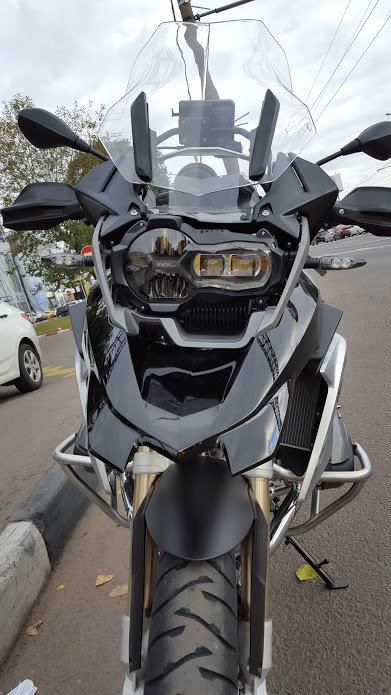

Всем привет! Вчера приобрел нового коня взамен 800-ки - нового черного взрослого гуся! Столкнулся с проблемой - нет внедорожной резины в Москве, в том числе в нашем магазине - ни ТКС80 ни Кароо3 ни Скаута, посоветуйте что делать плиз!)
Вот!
    68 KB · Просмотры: 581
9,510
Вот!
и так! Посмотреть вложение 37970
зад поставь от 800ки
судя по возрастающей у тебя следующий мотоцикл будет 1200GSA
