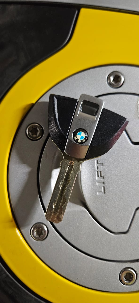

От 5 т.р., за болванку кейлес с али, если есть свой программатор, до 500 евро - заказать через дилера в германии, эмиратах и т.п.
Ё-МоЁ
621
То там, то сям
  1. BMW K 1200 S
Нашёл на авито за 3500
Болванка + обучить.
Времени минут 15-20
    75.6 KB · Просмотры: 269
