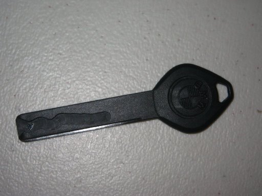

Есть ещё пластиковые ключи, они поменьше, отлично помещаются в кошелёк, например, можно хранить отдельно на экстренный случай. Стоят чуть дешевле.
Выглядит ключ примерно так:
Леш, а они мот заводят? Чей та я запутался. Нужен звонок Ену))) иль вы поясните, извините не здесь

Изготовить можешь, но мот не заведешь .... консультация подтвердила((( и да пластиковым можно оказывается завести там тоже схемка стоит. Во как.

Заводят, чип в пластике, всё ок.
