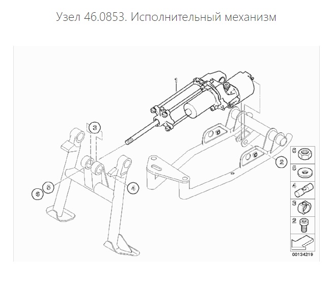

Электро-гидравлическая подножка
panza
Огромное спасибо за Ваш отзыв! Эмпирическим путем дошел до проблемы: естественно, подножка заведена на датчик положения КПП. Вот в нем-то и оказалась проблема. Сейчас пока решается так: выключаем аппарат, включаем первую передачу, потом на выжатом сцеплении заводим, включаем нейтраль. Вуаля, подножка оживает. Зимой (все равно хотел в коробку лезть) буду смотреть подробнее на этот датчик.
Всем удачи!
VladOrk
38
Орск
Кстати, может кому интересно будет.
В конце сезона заметил капли масла с подножки. Снял. Открутил 4 гайки от крышки. И увидел что сальник у меня не 10*14*3, а 2 сальника 10*16*4. Один снаружи крышки, под стопорной шайбой и кольцом, а второй внутри крышки, также под стопорной шайбой и втулочкой.
Alex Vankel
  1. BMW K 1200 LT
Разобрал подножку.
На сальнике написано 10*16*4,5
Штангель показывает 10*16*4.4
Это правильный размер или должна быть ширина 4,0?
Непонятно, ковыряли или нет... Может уже сальник меняли...
