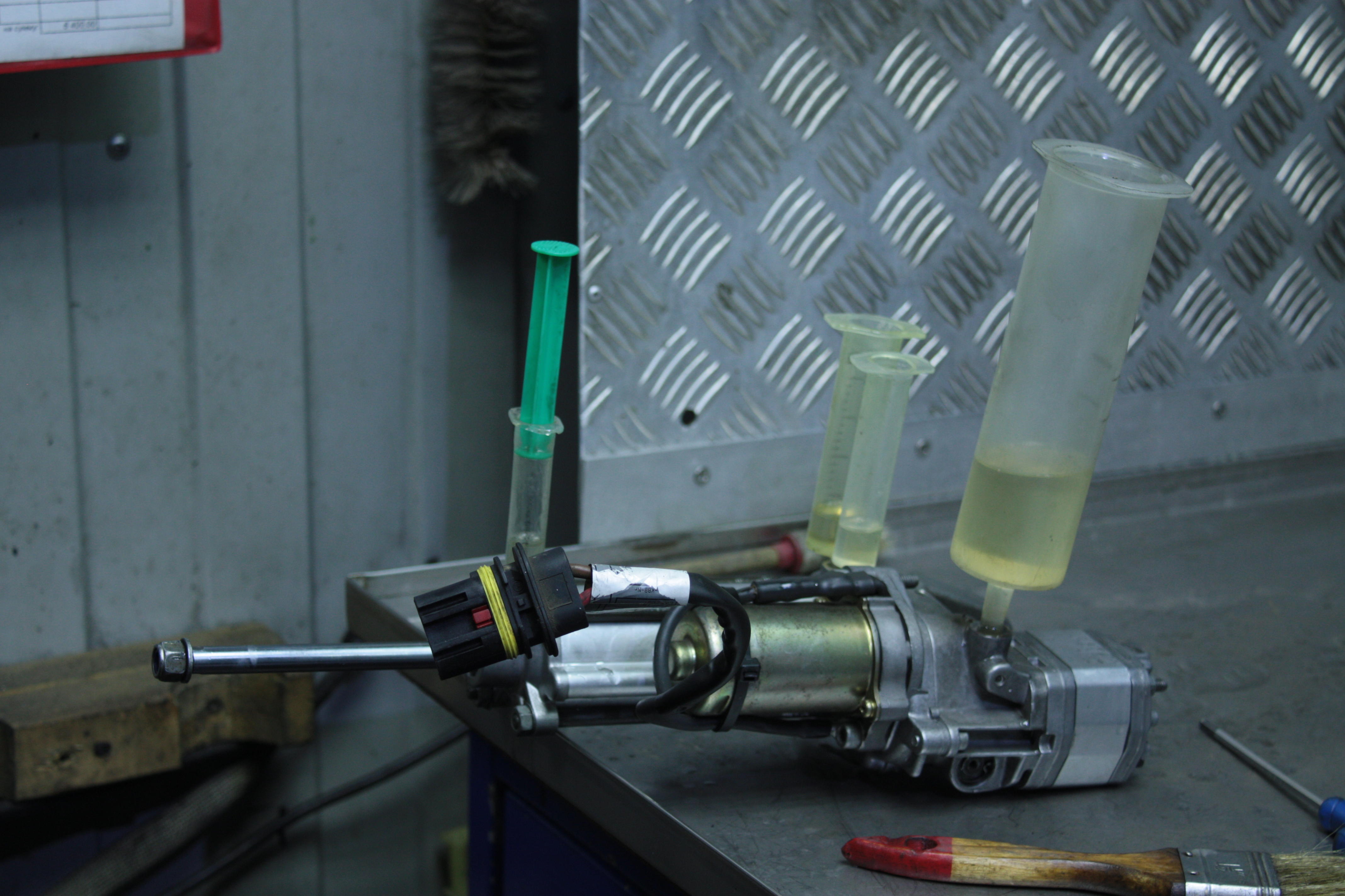

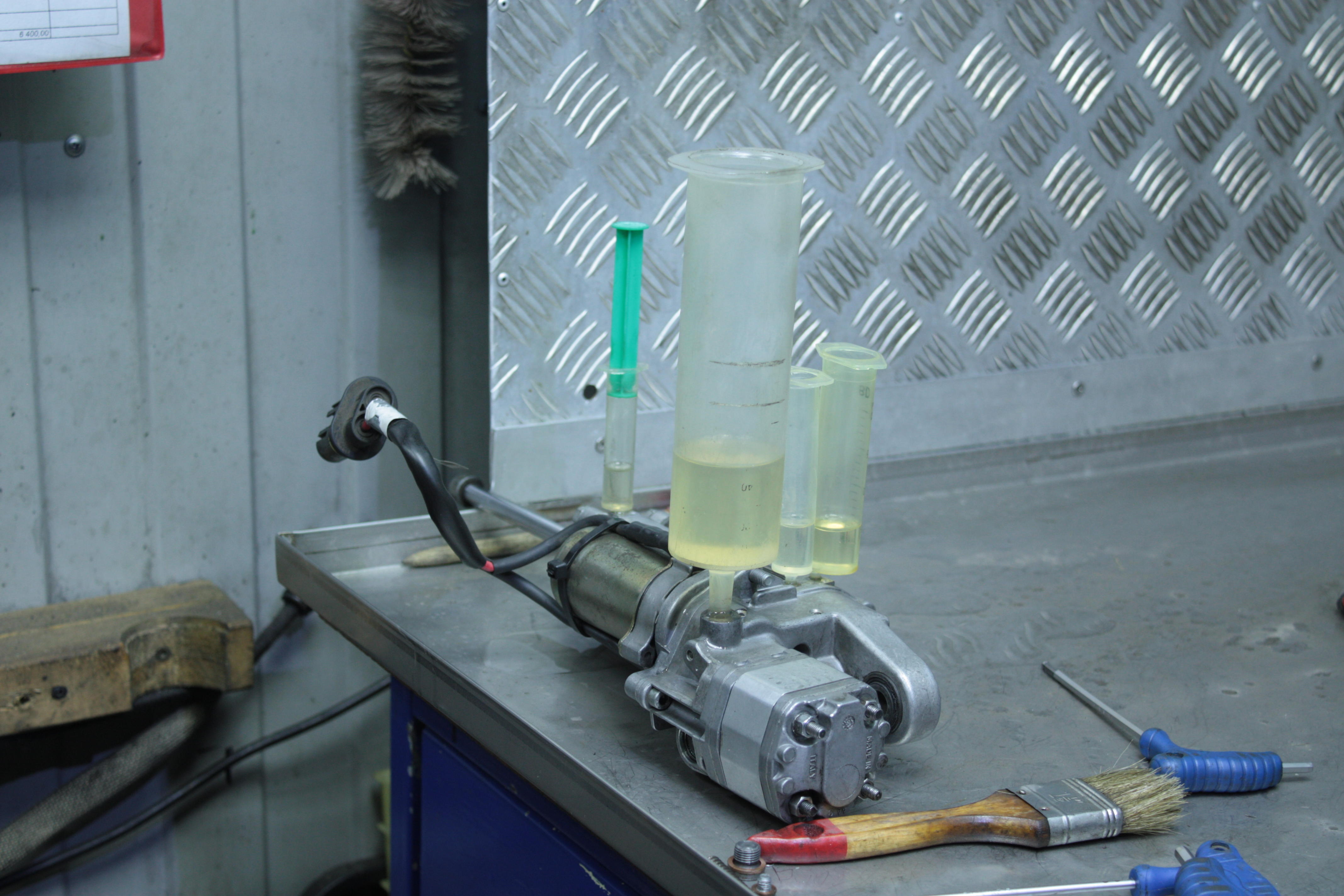

Но до этого оно работало и плавно умирало (кончались щетки)я снял только моторчик его сделали и на прямую он шток двигает. а через кнопку только жужыт ,я хотел разобрать цилиндр но не знал какое заливать масло а гидравлики оч много
Там не так всё просто, скорее всего в системе воздух.
Подскажите может еще что нибудь
wel
11
  1. BMW K 1200 LT
Привет!Кончились щетки и пружинки на моторчике все восстановили работает как зверь .На прямую от аккума шток втягивает ,на мотике рычит а шток на месте .Что может быть какое масло заливать и где поискать сальник на шток
Pyher
143
Питер
  1. BMW K 1200 LT
сальник на шток я бы не ставил. а снять размеры с оригинального (или маркировку, если есть) и в магазине РТИ (резино-технических изделий) купить гидравлическую манжету. они рассчитаны на высокое давление.
про масло - я бы заливал или АТФ или вилочное 2,5 вязкостью (если параметры родного не известны)
wel
11
  1. BMW K 1200 LT
Спасибо Жека вчера в РТИ на Народ Ополчения взял 3 разных (на всякий) т.к на форуме давали размер 14\10\3 а так не бывает или 2 или 16 но там выбор какой хош правда атф в основном красная но я думаю что на вкус и цвет... сегодня попробую правда Юра там шприцов напихал как бы в аптеке за нарика не приняли а другие писали что в одно отвнрстие закачиваешь пока из другого не пойдет чистое
