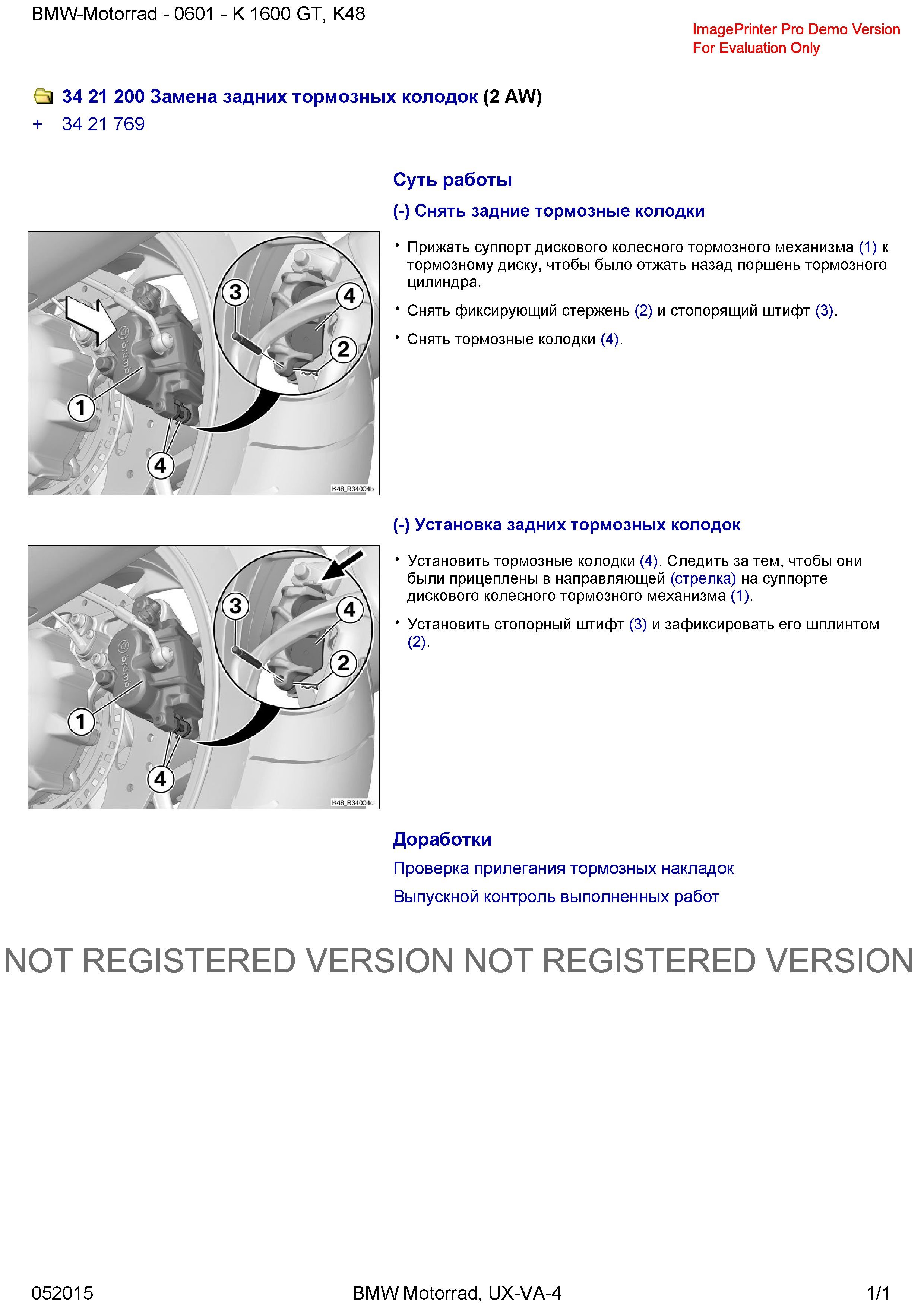

Коллеги подскажите, как вы контролируете износ задних колодок на ГТ? У меня только на слух получается))

Посмотрел сейчас на задний тормоз, так и не понял как вынуть колодки без снятия суппорта, а чтобы снять суппорт надо колесо снимать...
Отправлено
Там такой же принцип, что и на передних суппортах. Только нижняя направляющая помимо шплинта ещё фиксируется распоркой втулкой на самой направляющей, которая обычно закисает и от руки её вытащить не удается. Приходится по ней постукивать
Отправлено
Лови
Grigor
13,860
Спасибо Ден, теперь понял))) колодки вынимаются вперёд к ступице колеса
