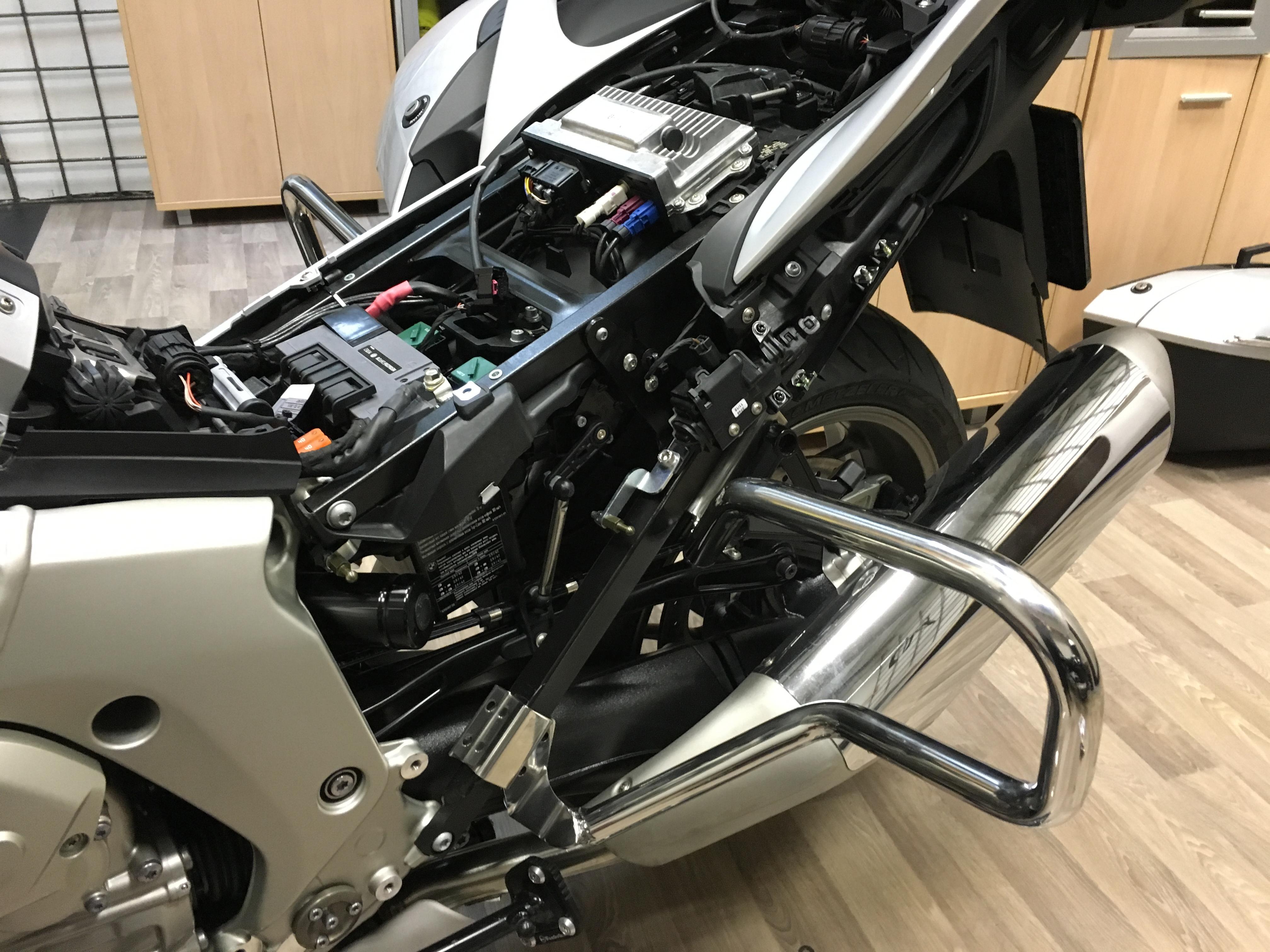

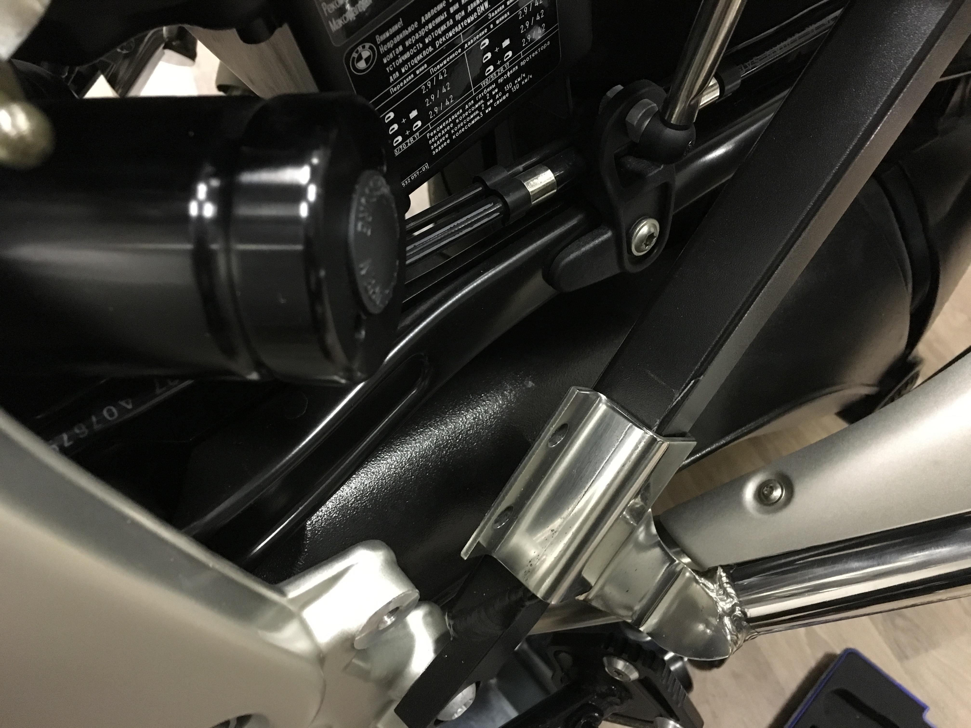

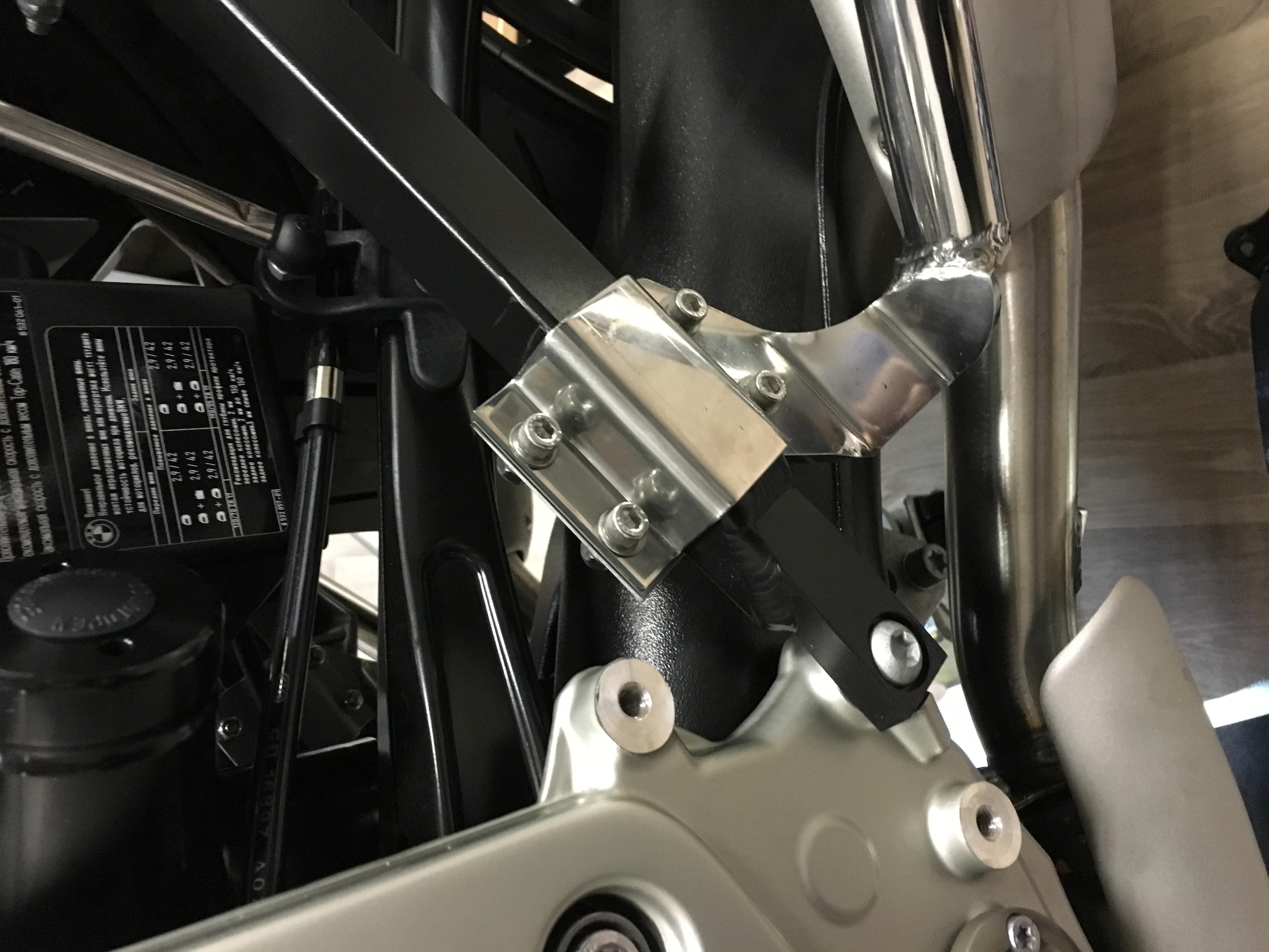

Добавлю пару фоток с процесса, металл на дугах отличный
не рекламирую:)), просто высказываю мнение, сам много копал инфо, прежде чем заказать...
