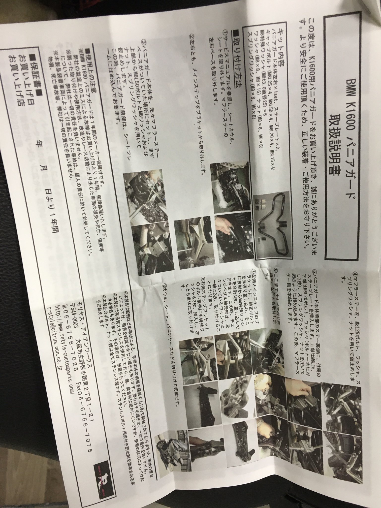

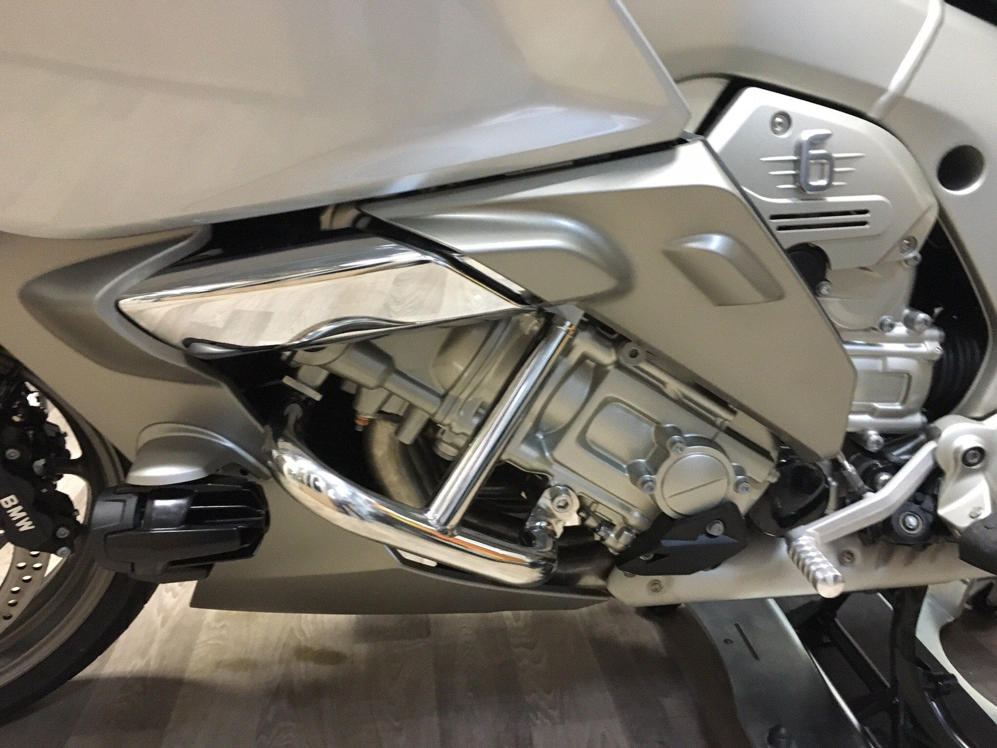

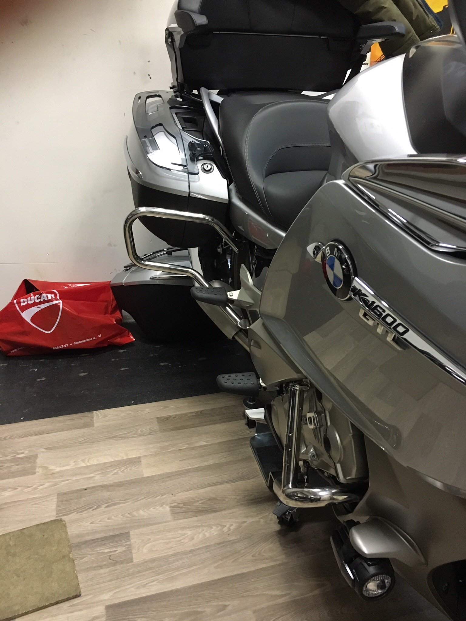

Доброго дня всем! Я тож поставил приведённые выше на фото дуги R-Style и перед и зад, покупал на http://japan.webike.net/bm/brd/Guards+/+Sliders/R-style/1117/1390/
Платил через PayPal , Доставка в Москву приветно две недели получилась, у ни же заказывал сетку на масл. Радиатор.
При этом, пытался заказать непосредственно у изготовителя, ведя с ним долгие беседы
http://www.rstyle-customparts.com/bmw/index.html#k1600, но у него получалось дороже, чем на выше приведённом сайте.
Смотрятся хорошо, небольшое падение показало, что работают отлично, лёг только на дуги, ни кофры ни мото не страдают... image.jpeg image.jpeg

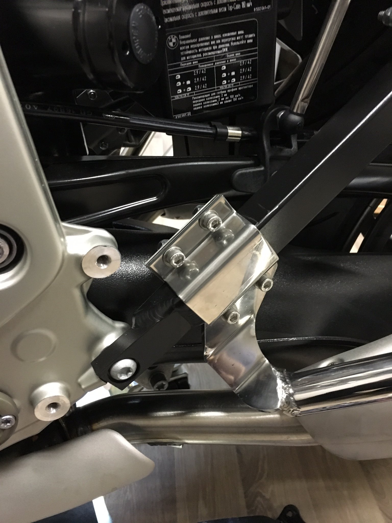

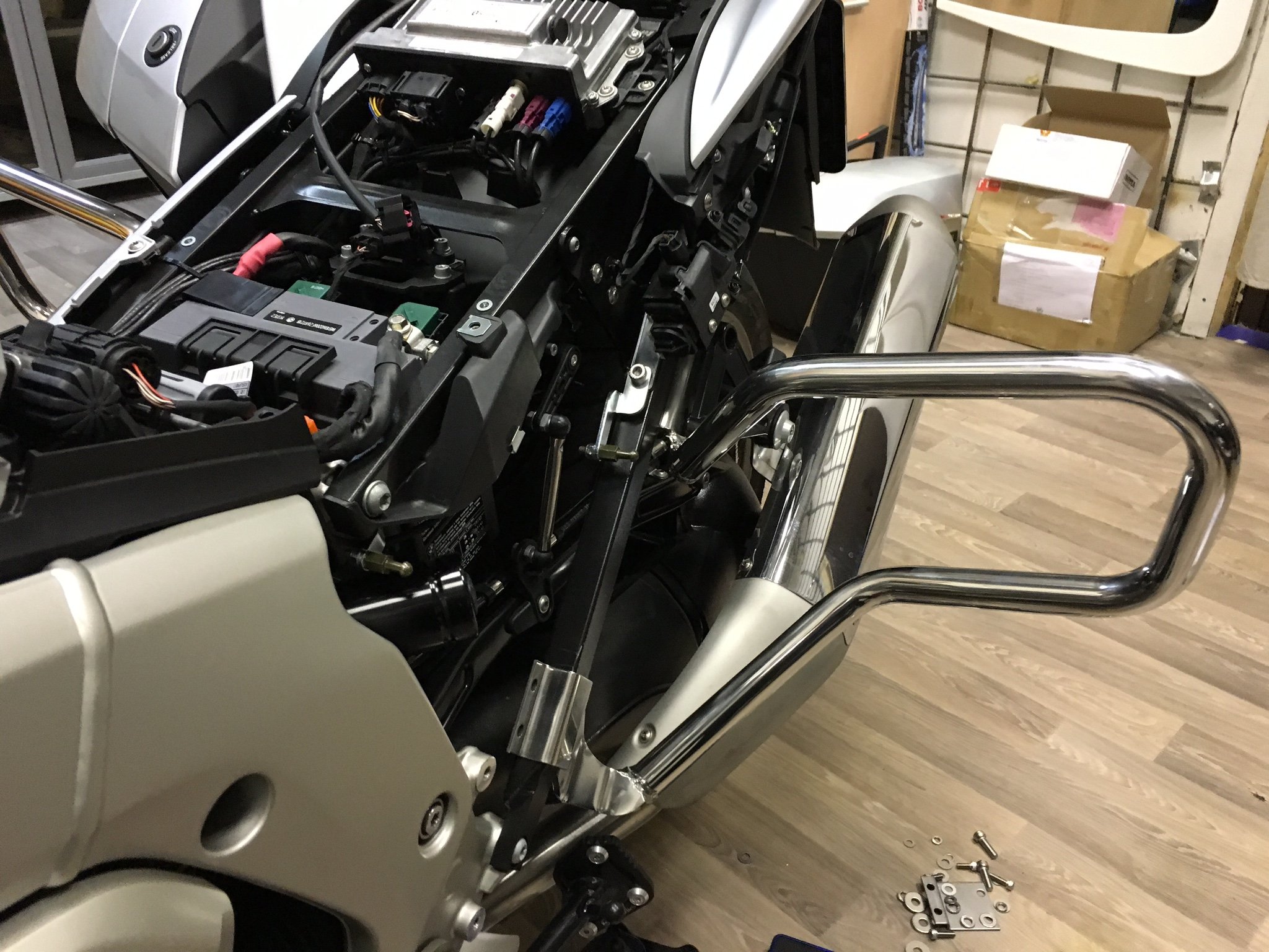

Добавлю ещё пару фоток с процесса

На фото выше вижу, что задние дуги-уши на кофры крепятся снизу к квадратной трубе через хомуты, которые соединены на мой взгляд тонким металлом. Насколько это надежно, выглядят не очень надежно....
