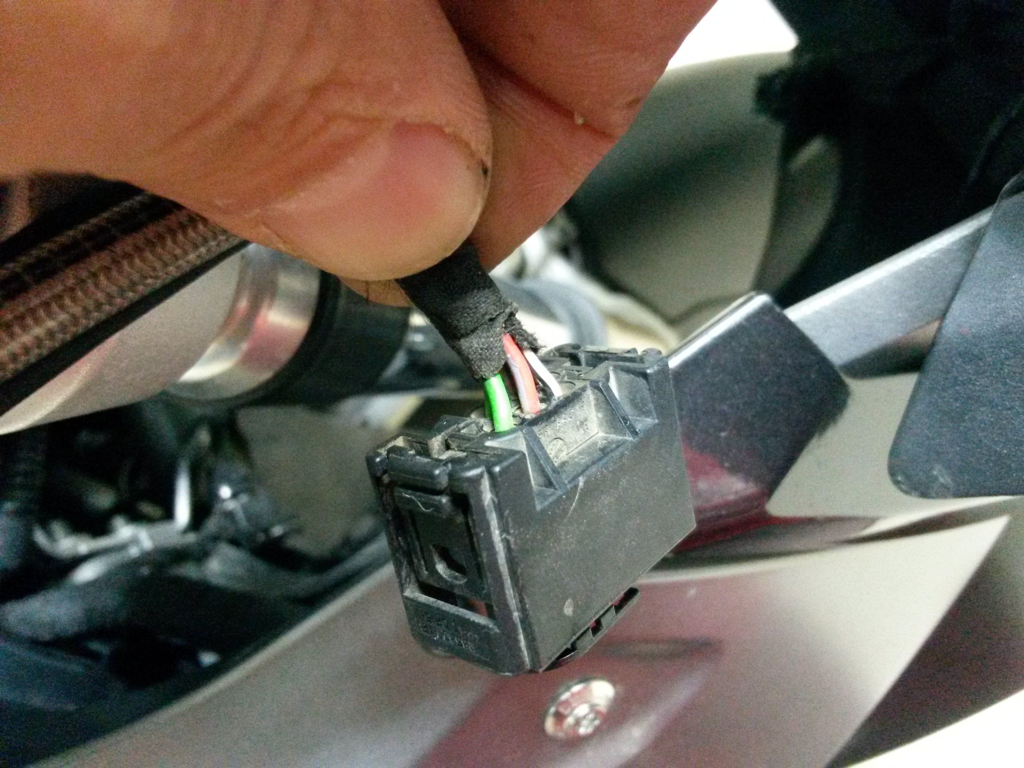

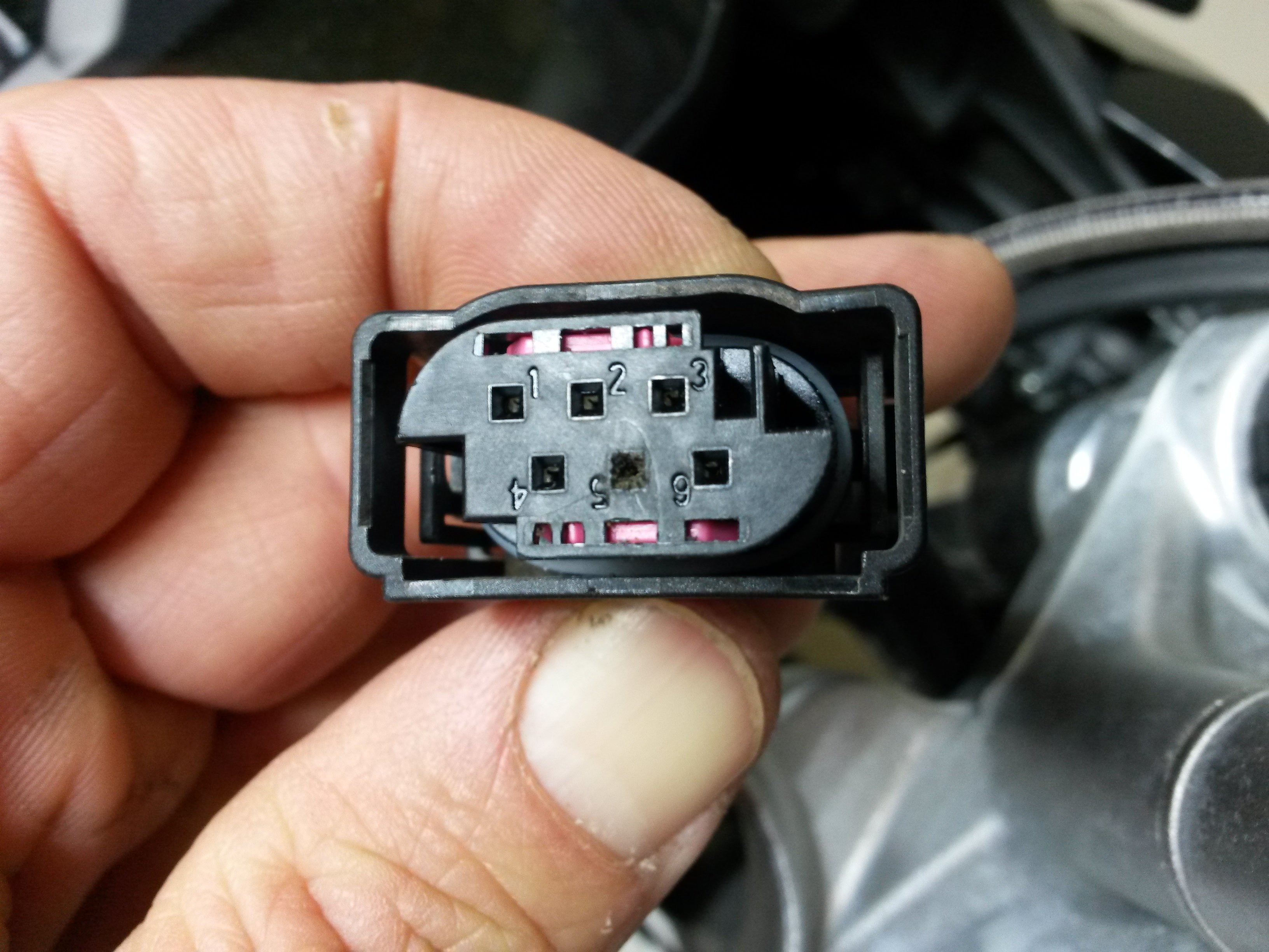

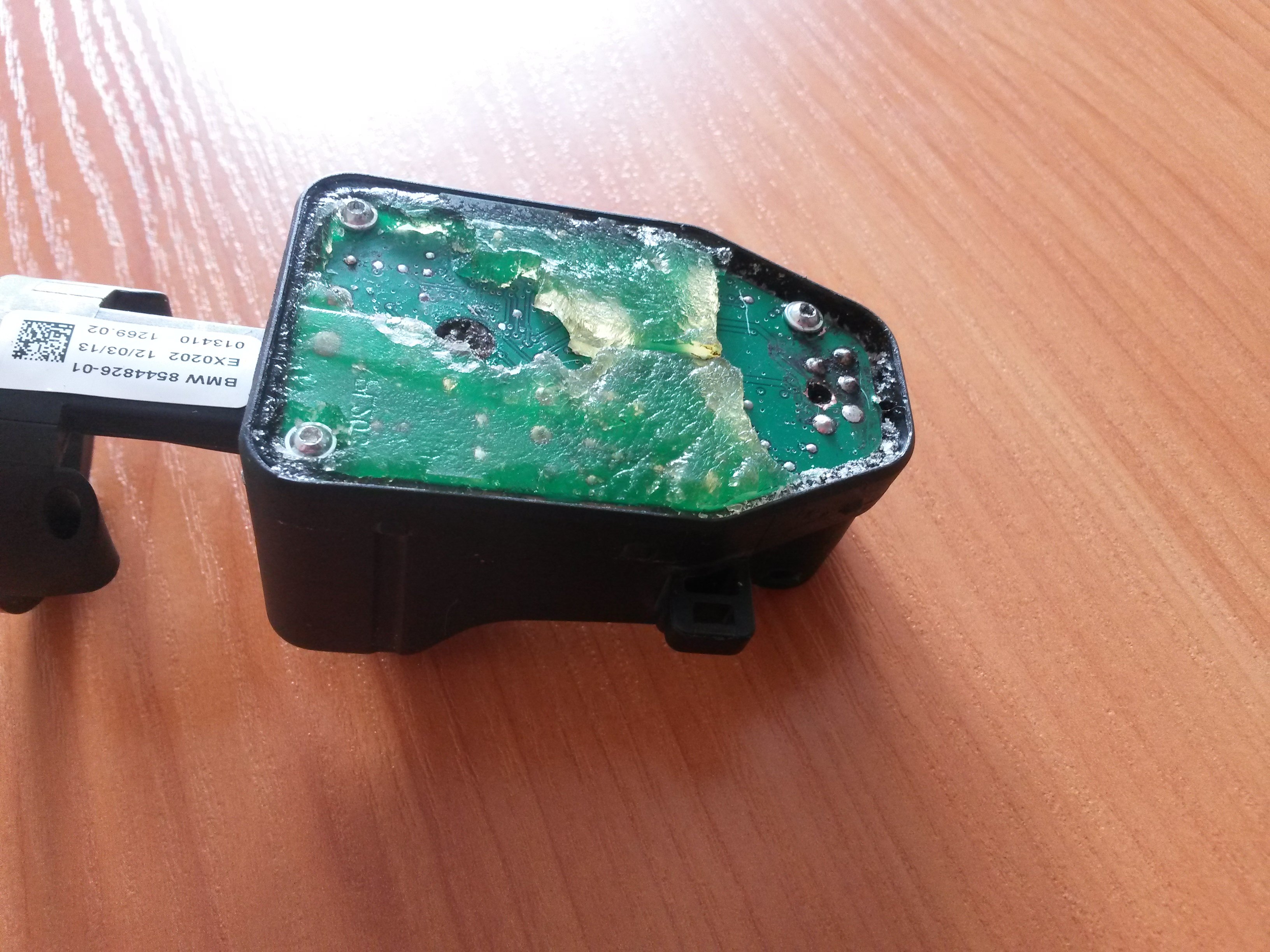

Незадача приключилась.
Поворачиваю ключ зажигания-никаких признаков жизни. Аккум живой. Снял штекер с замка зажигания и обнаружил подгоревший провод под № 5 на фишке. Снял замок зажигания (та ещё ебатория), вскрыл его и обнаружил сгоревшую плату именно провода под № 5. Он красно-серый.
Нет у меня сейчас возможности мануалы и схемы смотреть, сообщение то со вчерашнего дня запостить не могу.
Подскажите пожалста, что это за провод красно-серый от замка зажигания идёт. Из-за чего такое возможным стало. Вроде как отрубить питание должно было. Накануне поставил сигналку Старлайн. Ставил электрик с большим стажем, вроде как не дурак. Дык я пару дней поездил с ней.
Если замок закажу (он есть в каталоге) то как быть с иммобилайзером. Старый ключ уже не подойдёт.
Ребят, разжуйте мне, что делать. Я в электрике знаю, что бывает + и -. Всё...

Что же это за проводок такой под № 5 на фишке? За что он отвечает?

Сдается мне, что был плохой контакт в фишке по пятому (силовому контакту) и контакт (пара) антенны сильно нагревался, что привело к выгоранию штырька из печатной платы.

Александр. Благодарю тебя. Всё разжевал. Электрик вроде как спаял плату. Тоже сказал, что возможно был плохой контакт.
