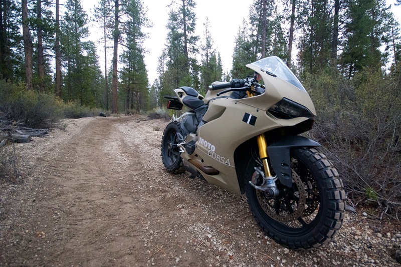

А что скажет коллективный разум за зубастую резину, а-ля скрамблер-тайп, на КаэР?
В планах покататься по Исландии, но говорят, что там уж больно велик шанс порезать в лоскуты обычную шоссейную резину на "грунтовках".
На каэре нечего делать на грунтовках.
Проехал 15 км летом по лесной дороге. Больше никогда не поеду.
Не нужна зубастая резина в Исландии, тем более если ехать по дороге №1 там на всем чем угодно можно проехать, а в те места где нужна в Исландии шашка на каэре точно не надо соваться....
КаэР твой быстрее развалится чем резина в лоскуты....на грунтовках:biggrin::biggrin:

я бы тоже, увидев на исландских грунтовках КаэР ржал бы:biggrin::biggrin:
а если бы еще на злой шашке...:biggrin::biggrin:
не КР, но специально для любителей поржать))

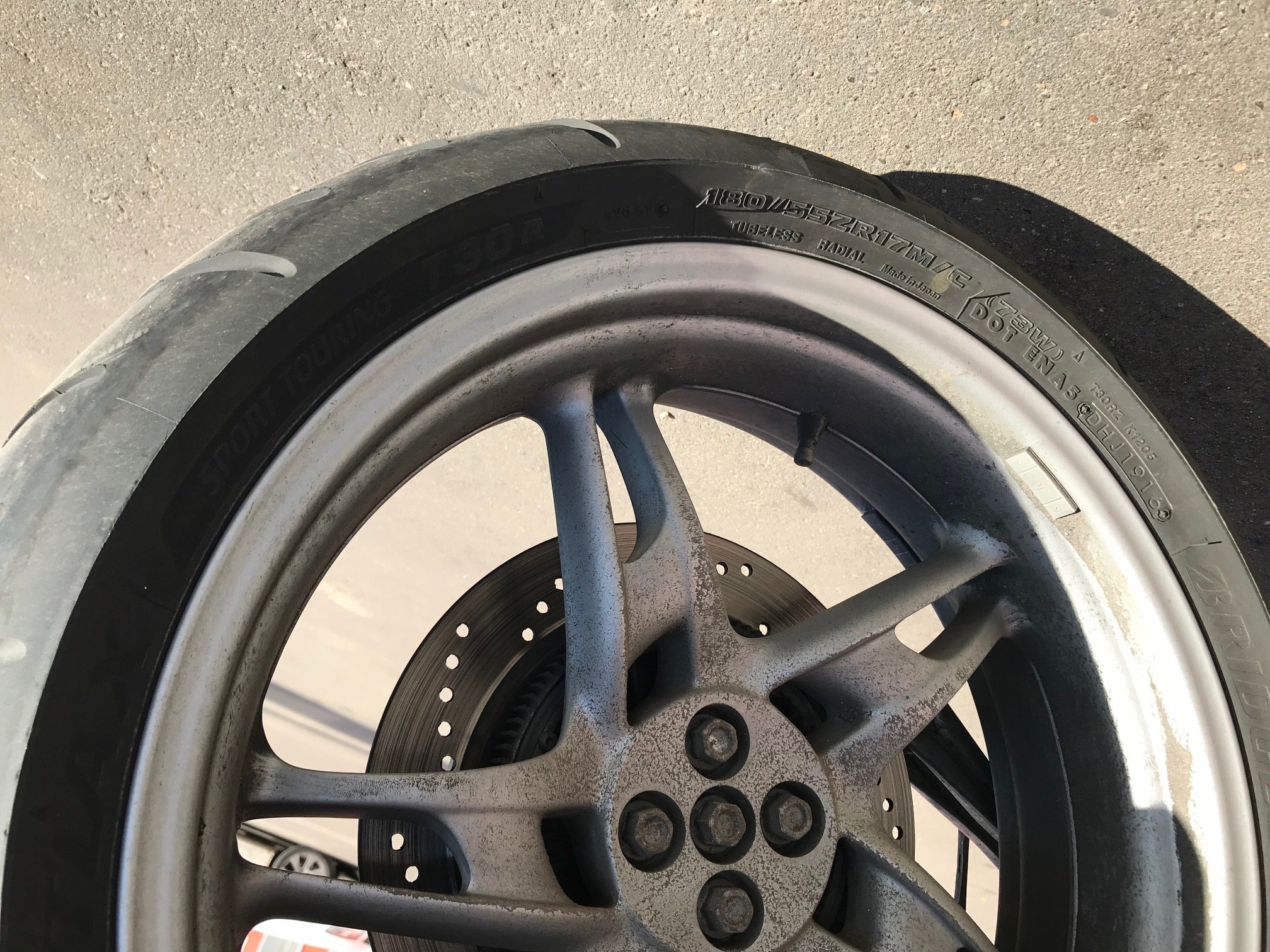

Ребят, я что то не совсем понял. А широкие шины 190 или 200, ставятся на родной диск? или нужно еще и диск менять? хочу поставить 190\55 сейчас стоит 180\55
Perets
1,179
Санкт-Петербург
Ставил себе на КаэР 190/50 вместо 180/55. :good:
