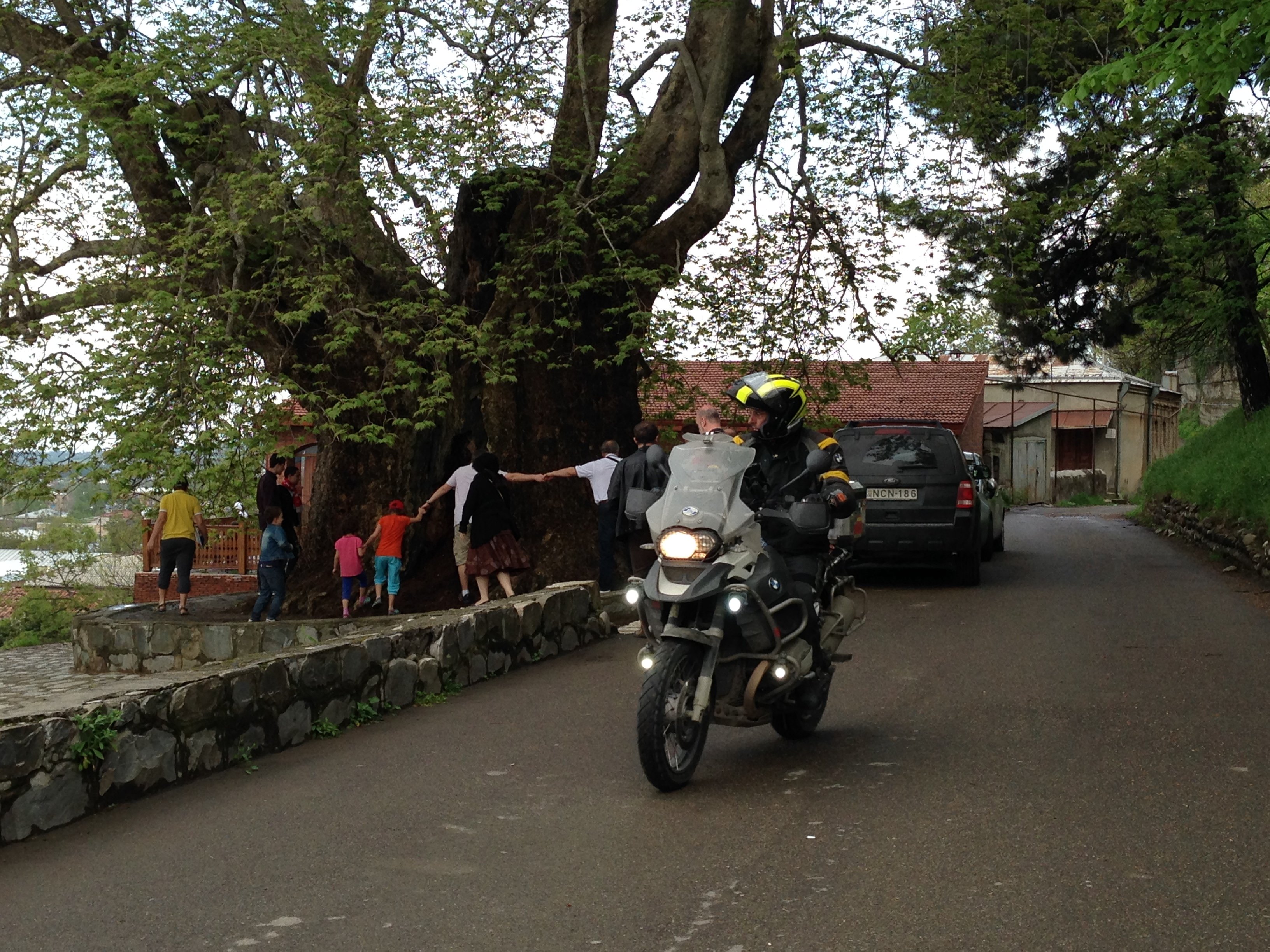

А без кнопки никто не устанавливал, чтобы постоянно с ближним работали? Все равно же практически всегда при езде их включать
Устанавливал, нижние включаются сразу, вместе с ближним:
