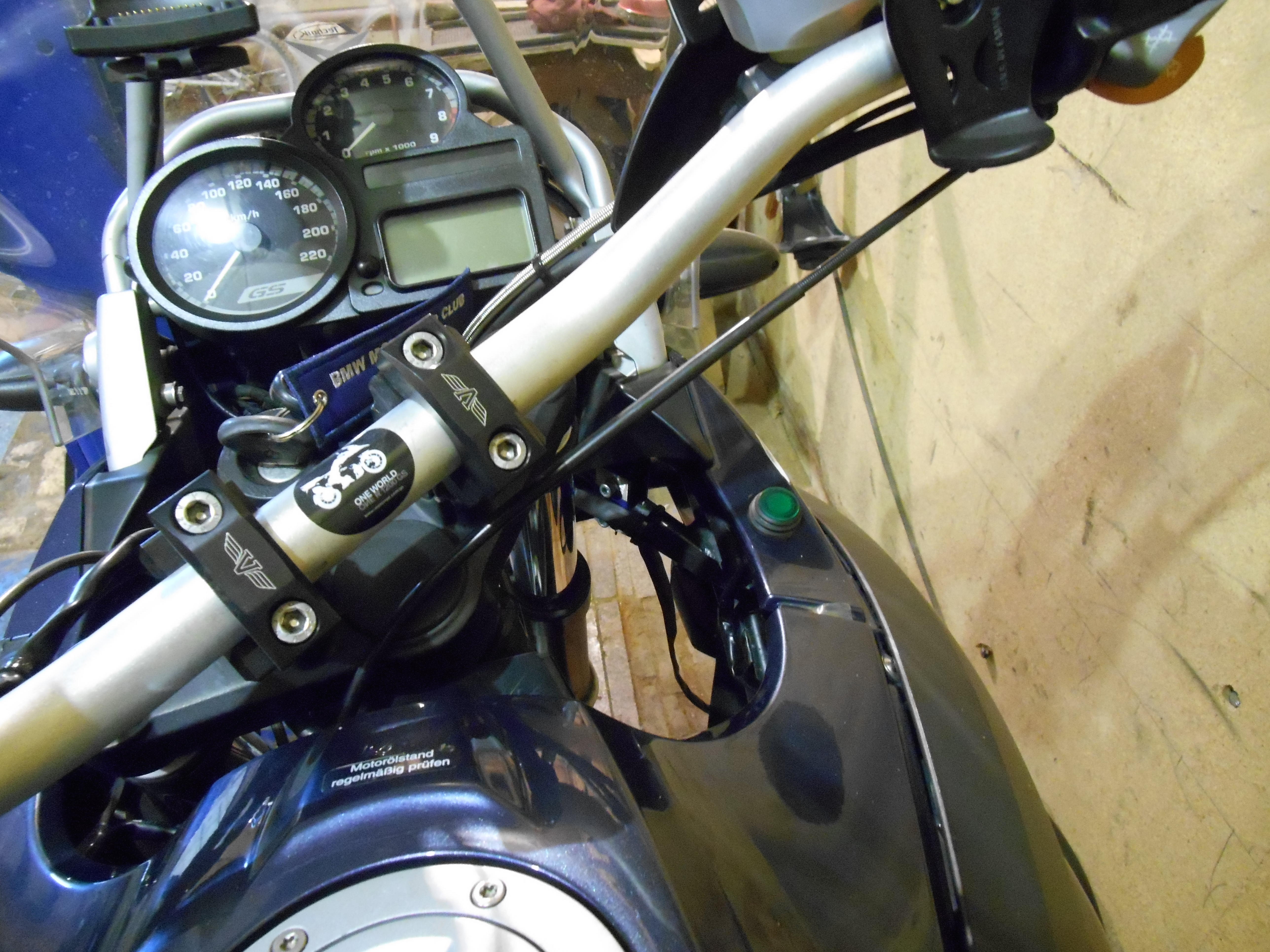

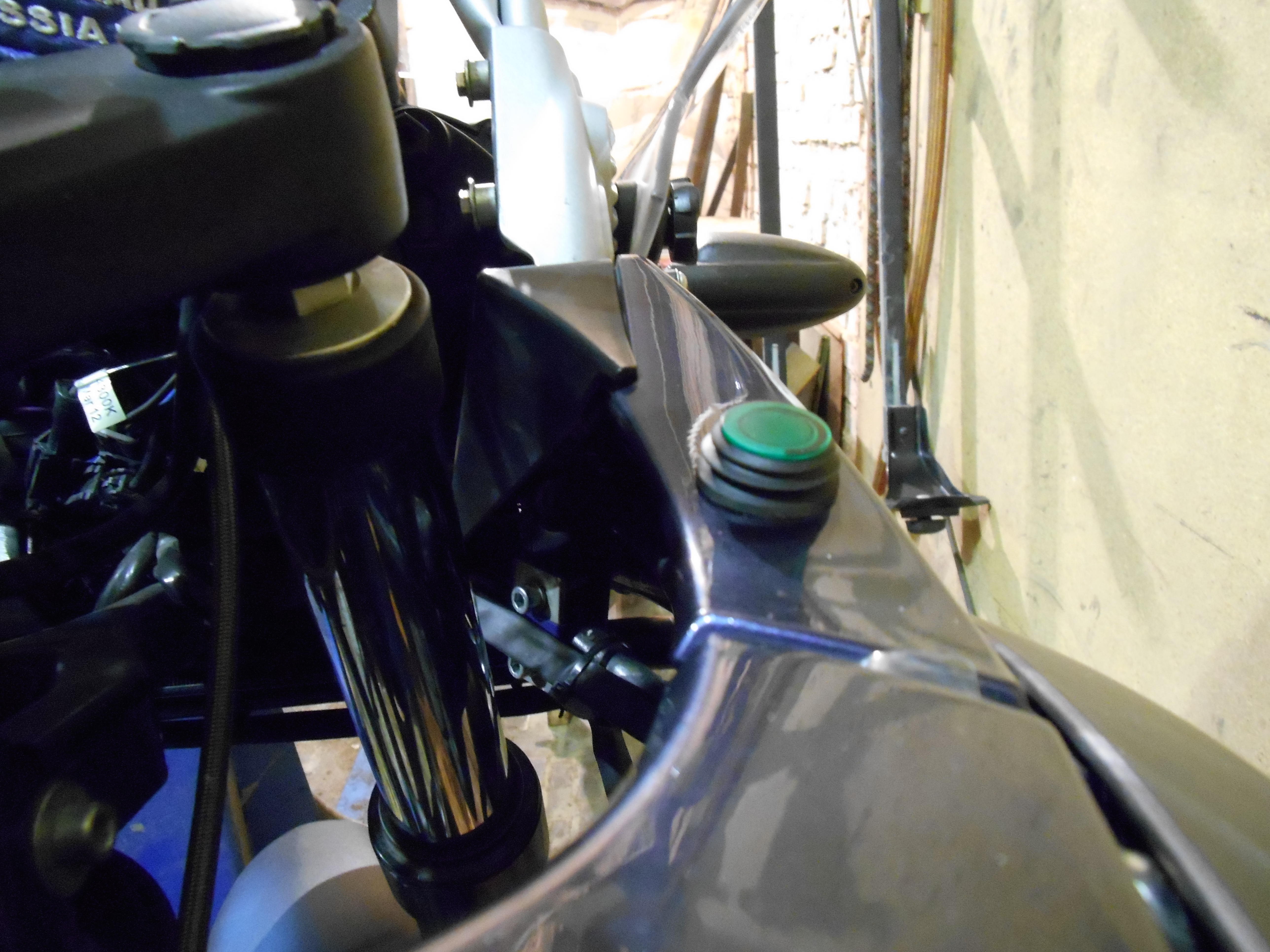

  1. BMW F 800 R
Я простую поставил за 100 рублей). В "Железяке" брал. Круглая, зеленая, с подсветкой, с резиновой гофрой.
Проблем не предвижу).
у меня на квадре стояла обычная кнопка с подсветкой из чип и дипа + прозрачный резиновый чехол - через пару месяцев начала дурить, приходилось туды-сюды её тыркать что бы фару включить ..в итоге пришел к пролайтовскому тумблеру ... но и режим эксплуатации был очень жестким ))
зы
обычные кнопки в перчатках не очень удобно включать ... тумблер самое оно )
Shade69
207
ЦЧ
Да не, нормально. Можно и левой рукой вкл/выкл на ходу). Слева было бы удобнее конечно, но там уже занято доп-розеткой.
Блин у меня тоже допрозетка слева в той же дырке!)) От катера герметичную поставил, с крышкой.
