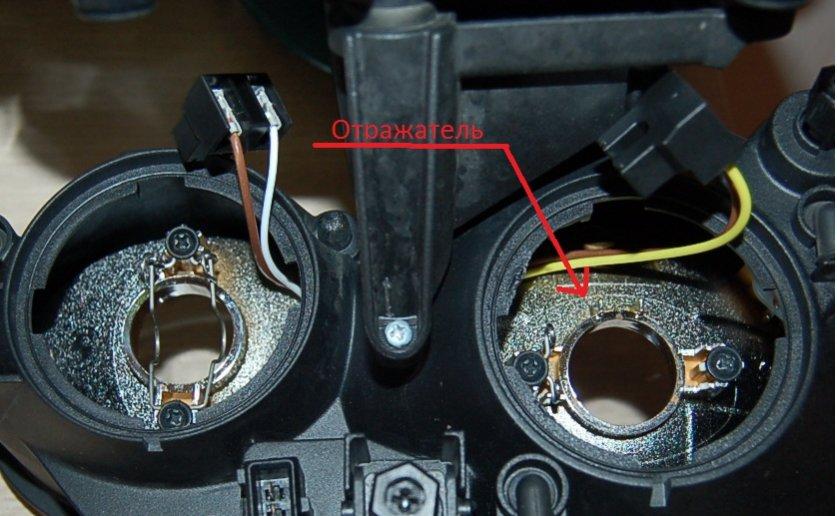

Добрый день коллеги! Менял лампу ближнего света и обнаружил что болтается отражатель. Сама фара не разборная похоже, по крайней мере мне не удалось снять стекло с нее. Как закрепить отражатель? Никто не сталкивался?

Спасибо, решил проблему сам. Пришлось просверлить небольшую дырочку в пластике фары и с помощью тонкого шила вернуть отражатель на свое место. А отверстие заклеил клеящейся пленкой.

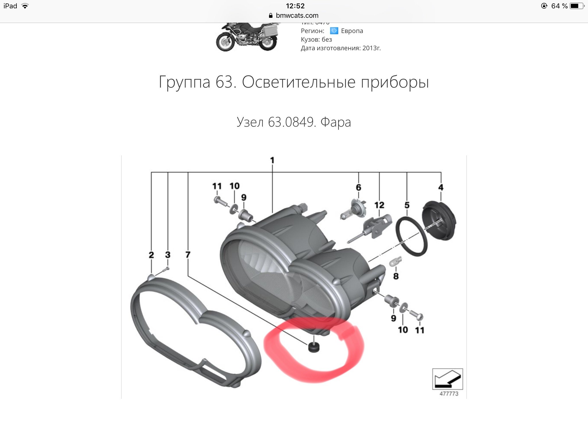

Болтается фара на Гусе толстом из последних сухих.
Пробывал подтянуть болты -улучшений нет. Похоже в фаре что то проворачивается(гайка?)
Есть решение проблемы? Посмотреть вложение 75405
Фару от качаний держат не боковые болты, а штырь посередине фары спереди. посмотри туда. там резинка разбивается или даже вылетает. и сколько не тяни боковые болты это только кратковременный эфект дает.
Oleg GX
2,760
Тульская обл
Сейчас глянул: Точно резинка разболталась. Нужно заказывать и менять
Александрыч
286
Ессентуки
Господа, товарищь ТС похоже зашел один раз и пропал... у кого такая проблема с отражателем???
У меня фара после замены лампочки светит уж больно высоко (болтается), на нижний регулировочный болт не реагирует... (не ворчать, даже потом снимал фару, пытался как то отражатель вернуть на место, но тчетно...
Может кто подскажет решение этой маленькой, но напряжной проблемы...
Днем то меня лучше стало видно, но ночью встречные водилы, чувствую скоро стрелять начнут ;-)
