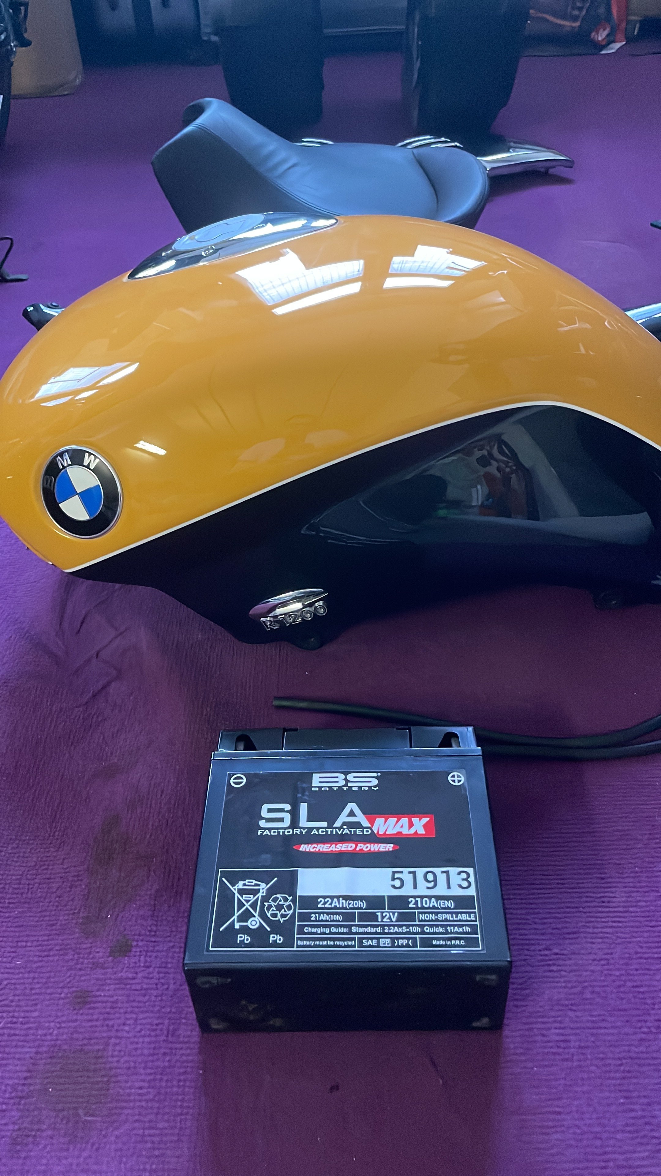

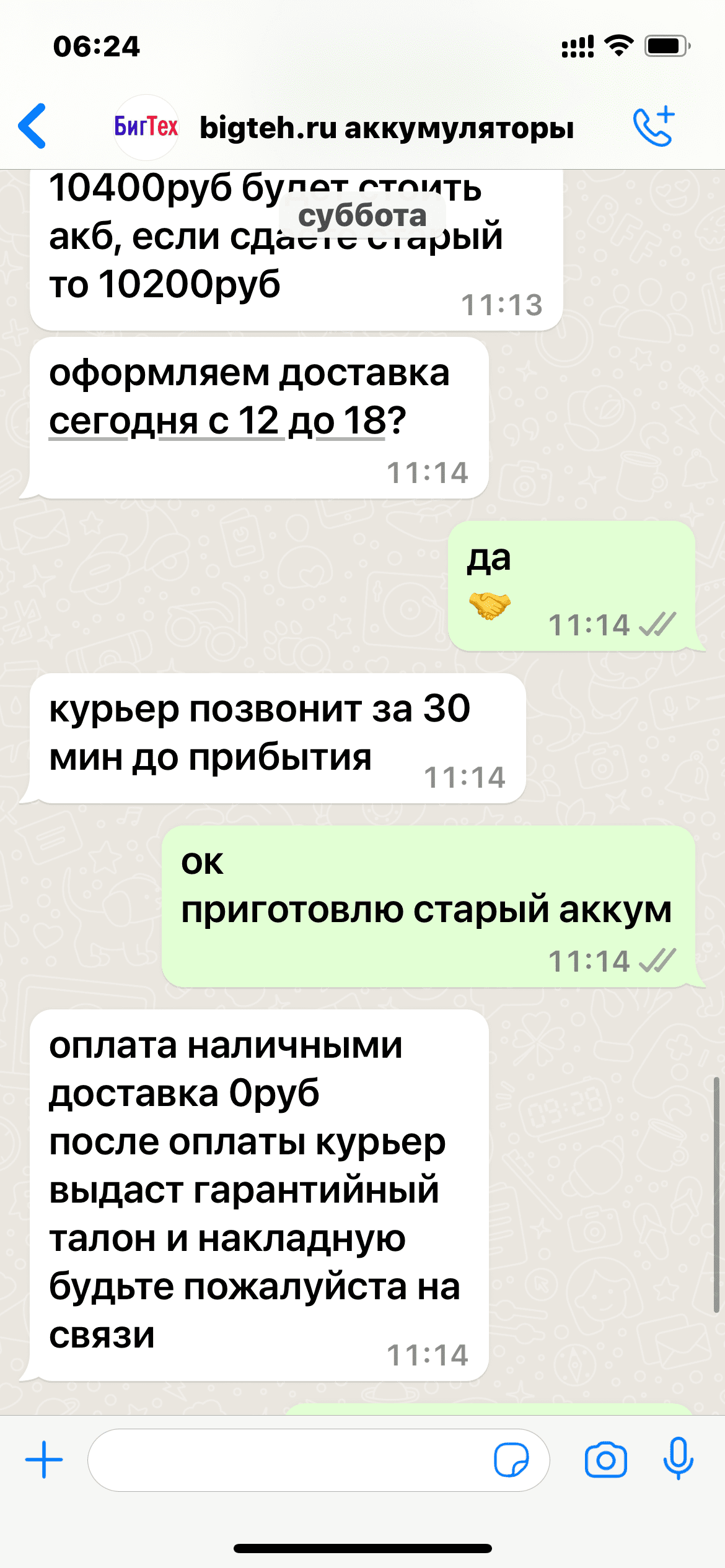

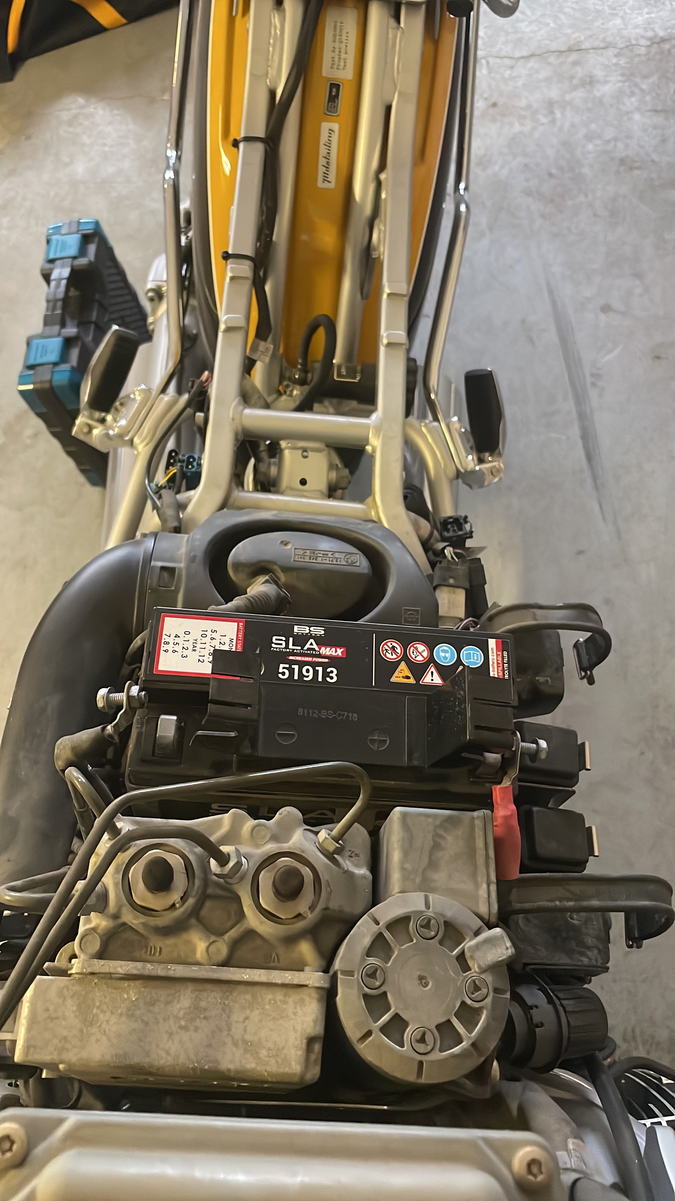

доброго всем!
брал BS 51913 SLA MAX в "БигТехе", ценник ниже + бесплатная доставка в этот же день, красавцы ребята (y)
    1.2 MB · Просмотры: 233

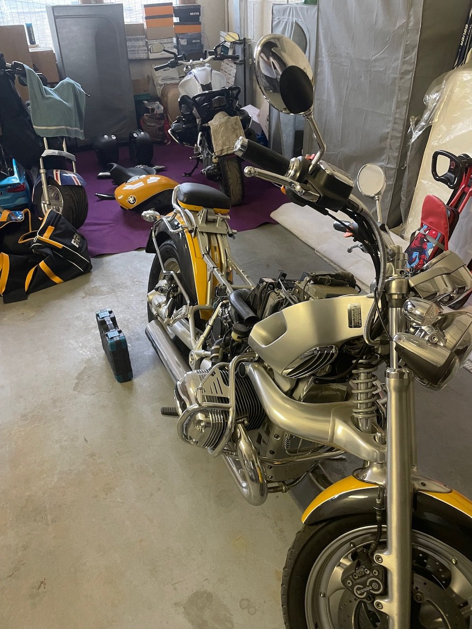

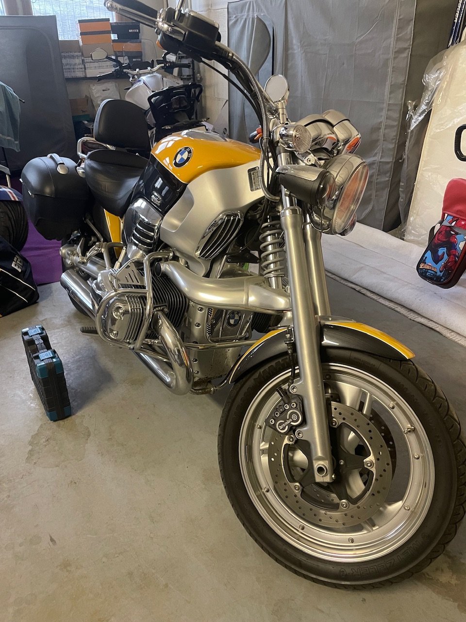

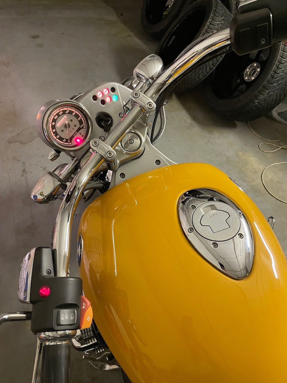

Murtaza

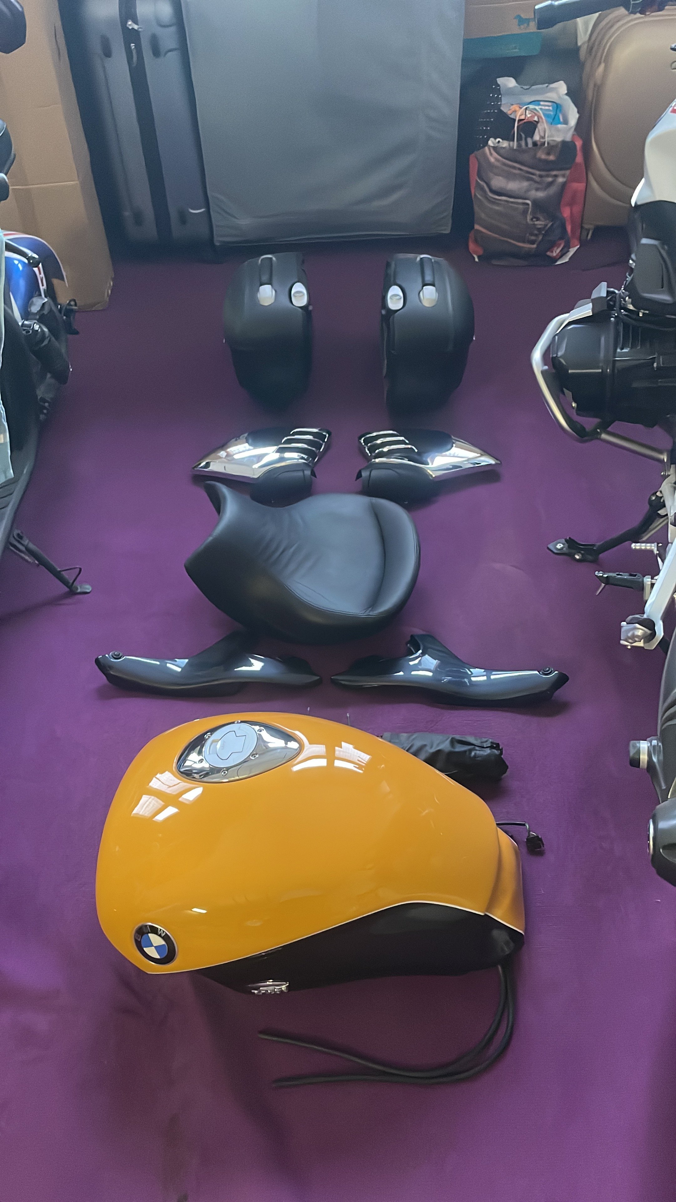

Мантуки не красили 802 цветом (мандарин/графит). Кривая реклама бигтеха.
ну не красили, значит не красили
(про БигТех упомянул лишь потому, что выше дали ссылку на этот магазин)
    277.5 KB · Просмотры: 191
    1.1 MB · Просмотры: 186
    1.2 MB · Просмотры: 225
    199.2 KB · Просмотры: 224
