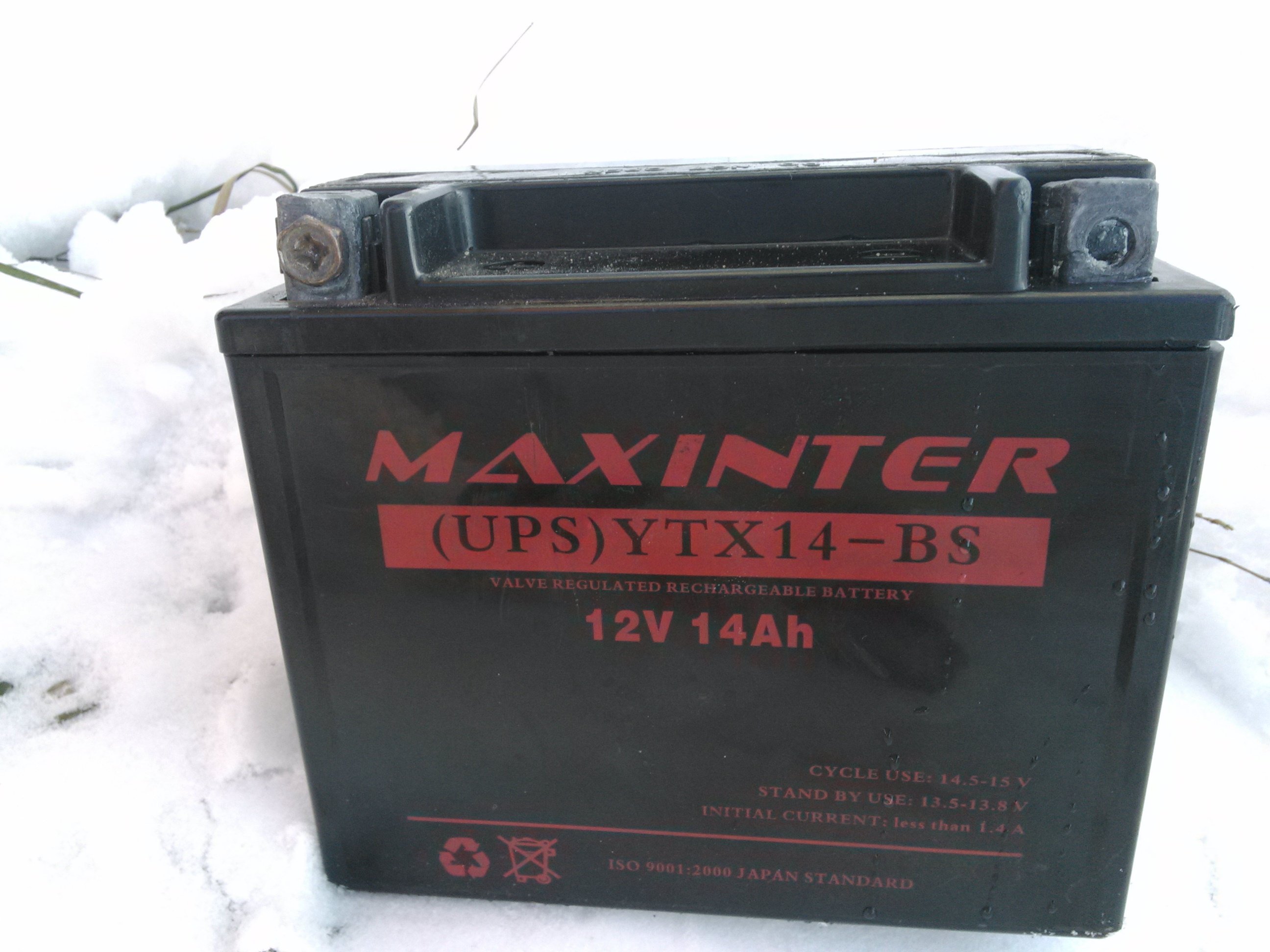

Товарищи а вот такой акум встанет на r1200gs 2008 года? Ничего что высота 160? Что вариантов 14 амперных не густо.
ДО этого стоял такой, но потек
erroric
8,468
у Yuasa YTX14H-BS высота 145мм, встаёт впритык (при учёте, что пластмассовая проставка вынута из аккумуляторного отсека)
сдаётся мне, +1.5см не будет давать закрыться сидушке

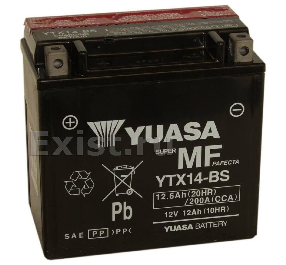

тОлько он 12 амперный, будет ли как надо заряжаться? По книжке на гусе должен быть 14
erroric
8,468
Спасибо! Вот такой должен подойти? Посмотреть вложение 41783
да, Yuasa YTX14-BS подойдёт
как я писал ранее - я бы рекомендовал Yuasa YTX14H-BS, у него ток холодной прокрутки выше немного (240А против 200А), что для оппозитов немаловажно
сезон отъездил - полёт нормальный, никаких проблем с батарейкой не возникало, даже в околонулевую погоду бодро крутил стартер
