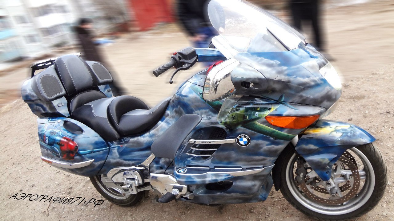

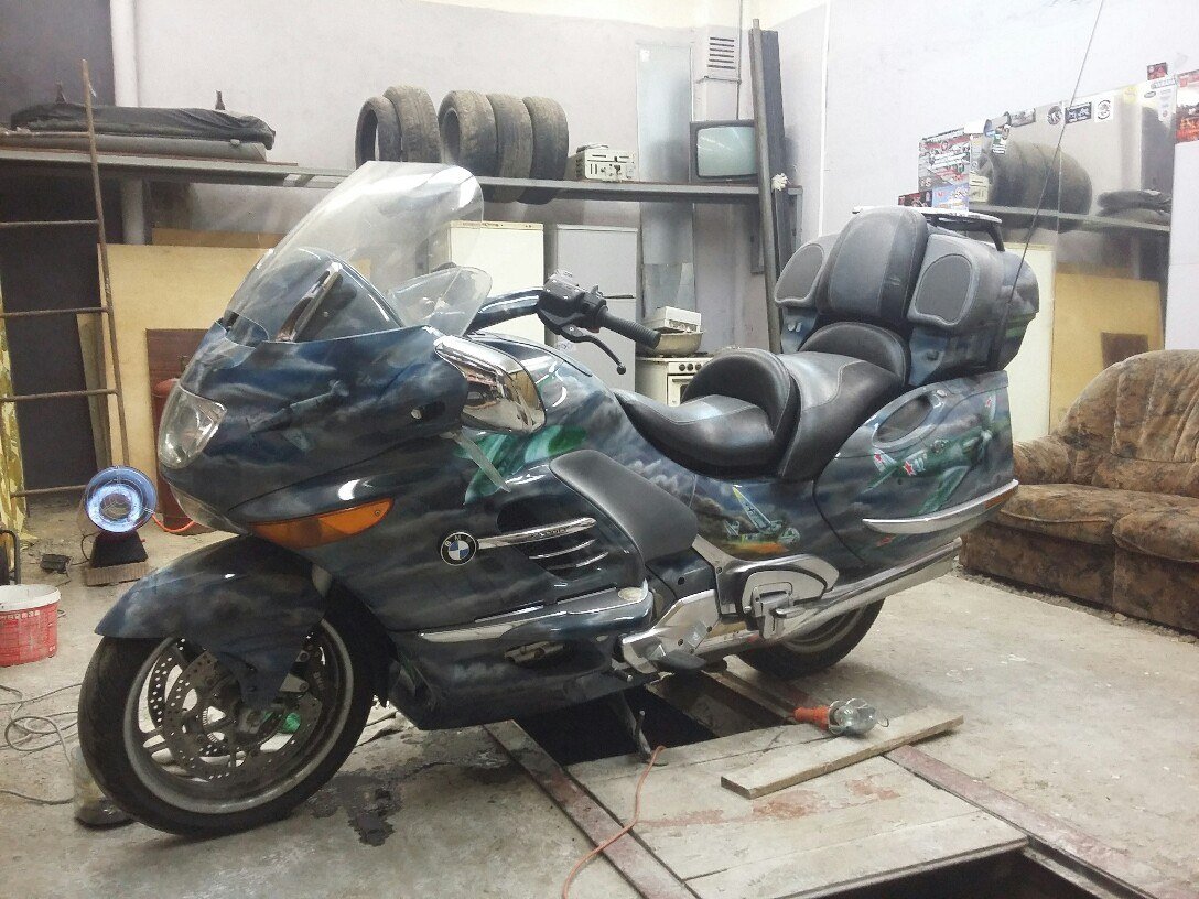

Принимайте ещё один диванчик
австриец
120
тульская область
  1. BMW K 1200 LT
dk
    201.3 KB · Просмотры: 366
    204.8 KB · Просмотры: 314

  1. BMW K 1200 LT
работаю шесть ночей подряд, до гаража не доползаю))))))в подножку залил декстрон 2 для автоматических коробок, не много-так что там остается воздух.не пойму принципа действия.в ней электромоторчик (рабочий)должен крутить шестеренку ,а она насосик механический который создает давление в системе и подтягивает поршень. А поршень в свою очередь тащит подножку. Так вот в моём случае два косяка-не приходит сигнал на разьем подножки, но это я найду, и моторчик не осиливает прокрутить шестеренку. в разобранном виде все крутится от руки ,блин в сборе никак ,подозрения на два варианта-либо зажимает где-то насос и шестерню, либо с неполностью заполненой системой насос не работает. как смогу разберу посмотрю -клинит ли по механике ,а если нет закачаю масла больше

Мне кажется,дело в недостатке масла.Я с механиками проконсультируюсь еще и отпишусь.Но вначале наладь приход сигнала на подножку.Мое мнение:-если масла будет там не достаточно, то давления, необходимого для того, что-бы тащить подножку НЕ БУДЕТ.Так? В результате она и работать не будет. не будет держать.Это-же как в любой стойке аморта-масла не достаточно-стойка как надо не работает. НО НАЧНИ С СИГНАЛА на подножку.
