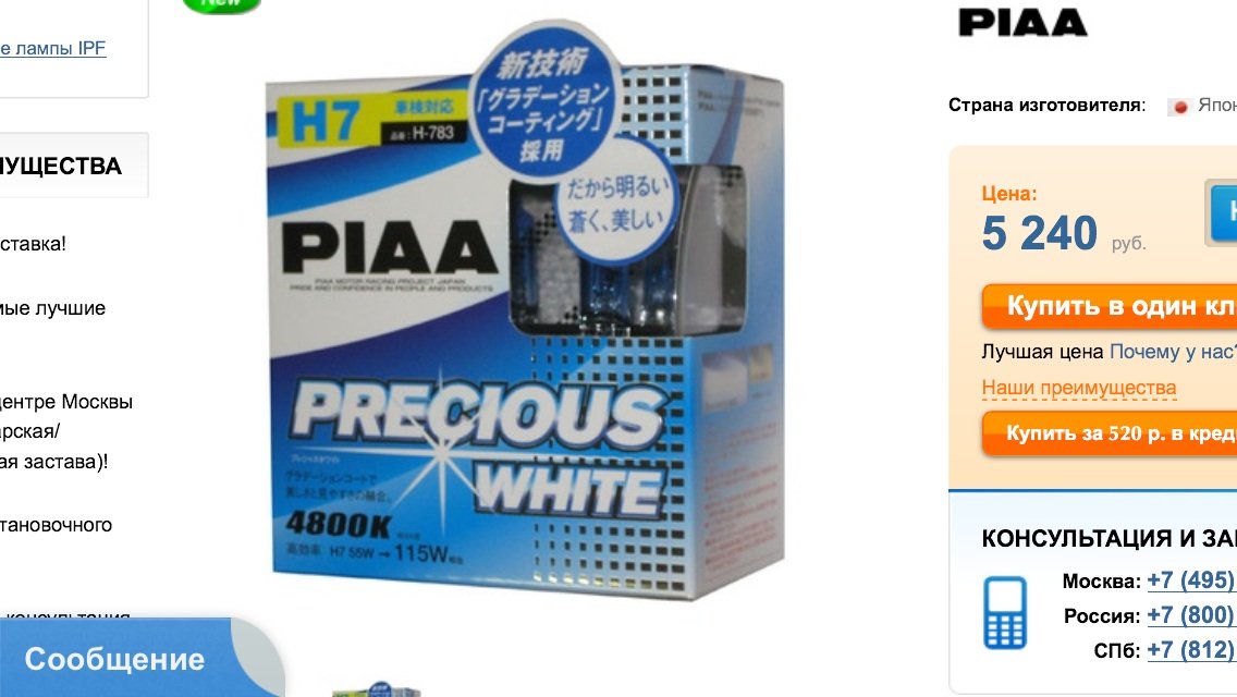

А ты с головным светом что делал? Там у тебя тоже 2 лампы Н7, одна на ближний одна на дальний?
Ксенон ставил или что?
Я вот не знаю, что лучше? Ксенон или лампы PIAA газонаполненные
http://www.xenonshop.ru/piaa-halohenovie-lAMPI-PIAA-H7-4800K-Precious-White-H-783/
Если ксенон, то как бы не колхозно было. Да и прав тут недавно знакомого лишили за них.
А PIAA даже не знаю. Как они реально светят ярким белым или это все реклама

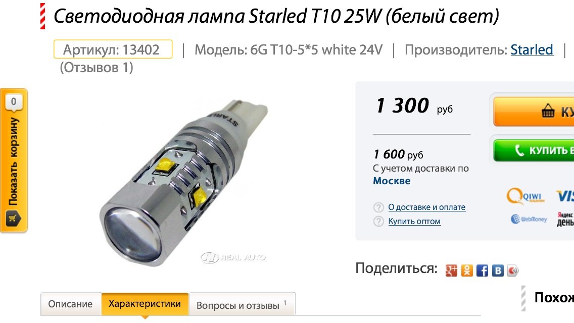

Вот еще в габарит предлагают поставить, вместо штатной лампочки. Правда, она длинная, но у нас в фаре достаточно места

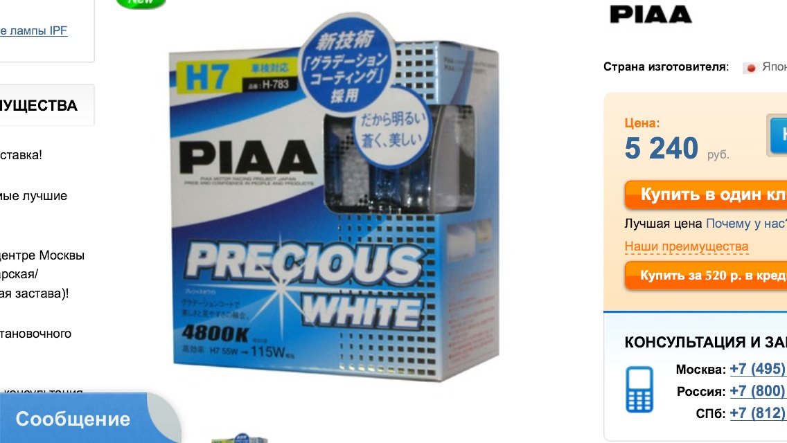

Супер! Хорошо смотрится. Значит я не ошибся в выборе.
У меня штатный ксенон. Piaa - хлам

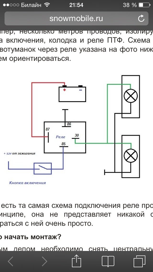

Управление реле для включения ПТФ взял с провода габарита.
Кстати, в габарит поставил светодиодную лампочку. Сразу загорелась "ошибка лампы". Докупил и поставил в параллель резистор на 5Вт. Ошибка исчезла. Теперь спектр света головного света, ПТФ и габарита одинаковый, яркий белый :i_am_so_happy:

я бы на кнопку тащил "минус"
Стандартная схема подключения ПТФ, вроде, с разрывом плюса. Там управляющий ток на реле очень слабый. Хотя, можно и минус разорвать. Не принципиально. Если только кнопка без подсветки. Иначе гореть не будет, кстати
если кнопка без подсветки, то "плюсу" на ней делать нечего
