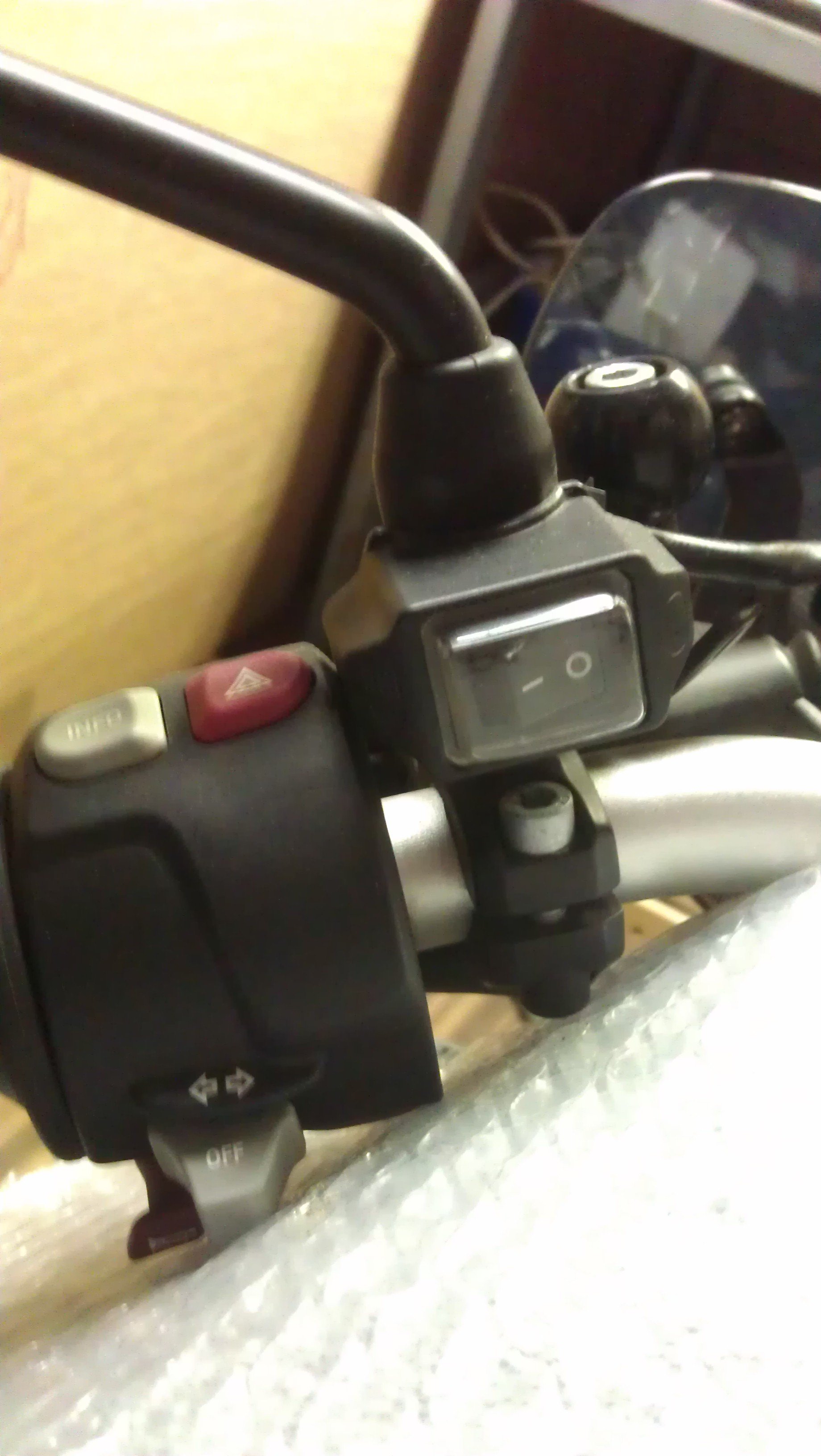

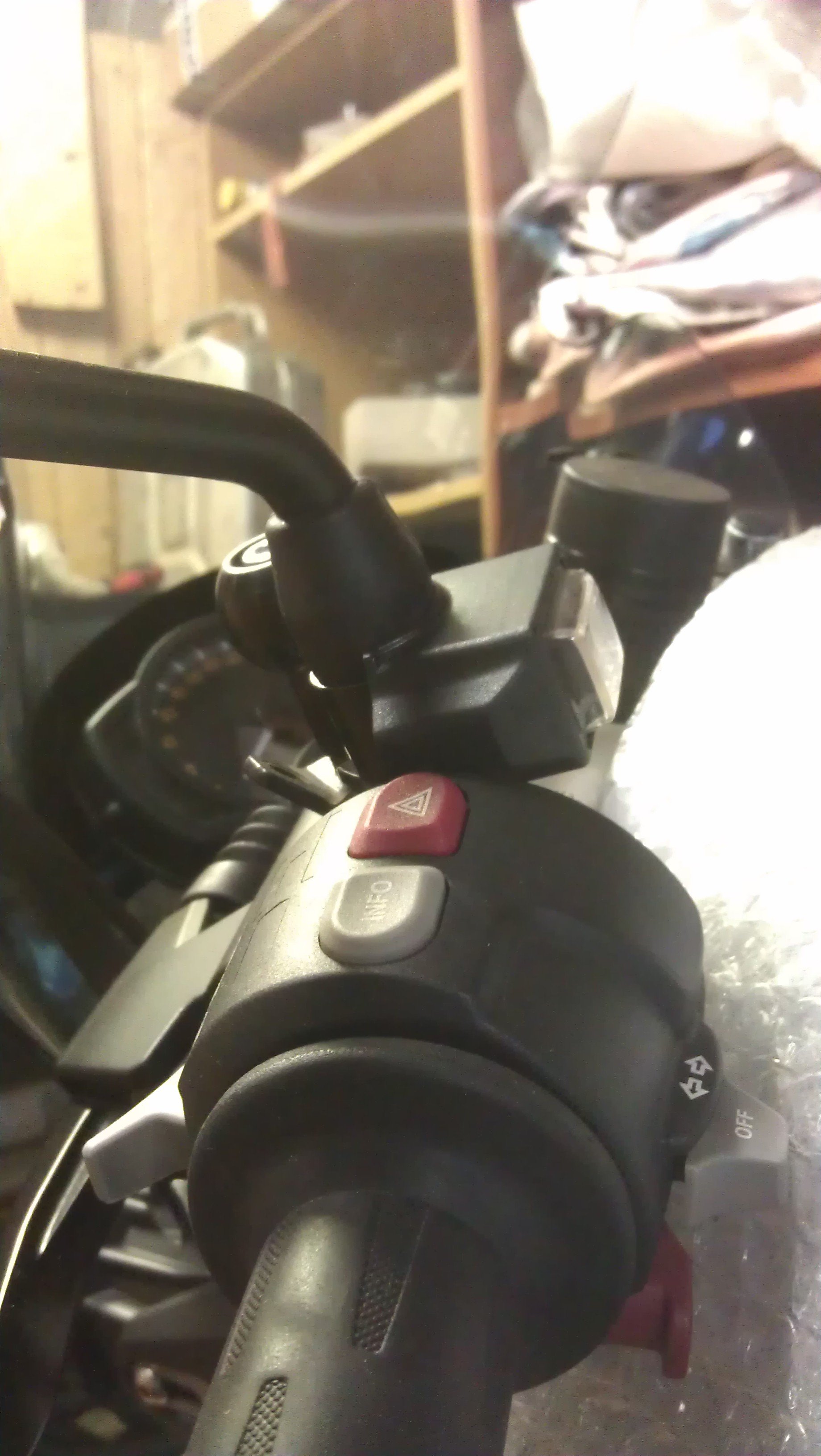

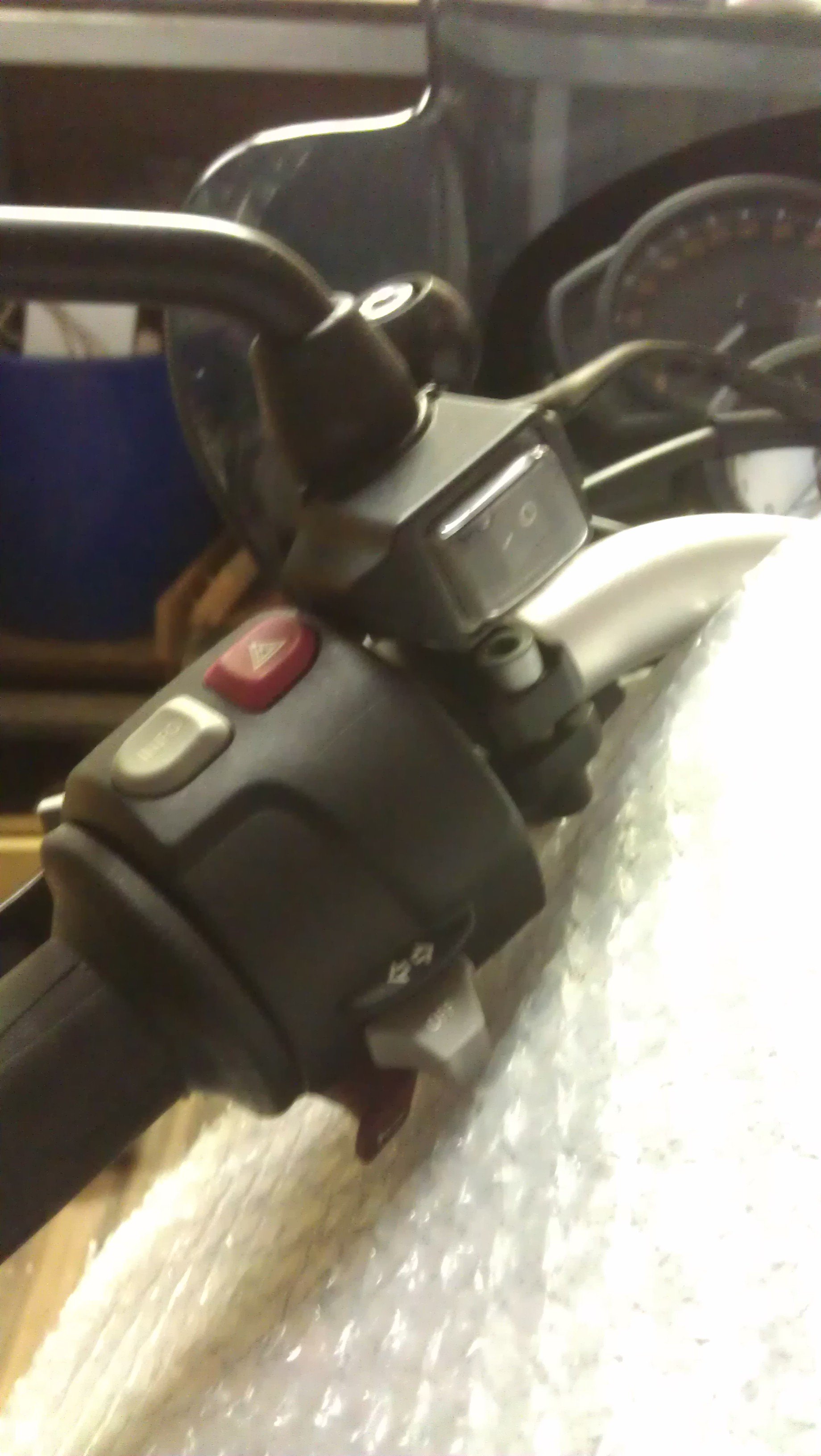

Да всё правильно это оно ,
Только есть одно но , установить кнопку на руль как нарисовано у меня не получилось , скоба которая огибает руль меньшего диаметра чем руль и поэтому получилось на левое зеркало , кнопку покупал с комплектом птф , может отдельно заказывать они разные ? не знаю , не стал париться по этому поводу , мне удобно .

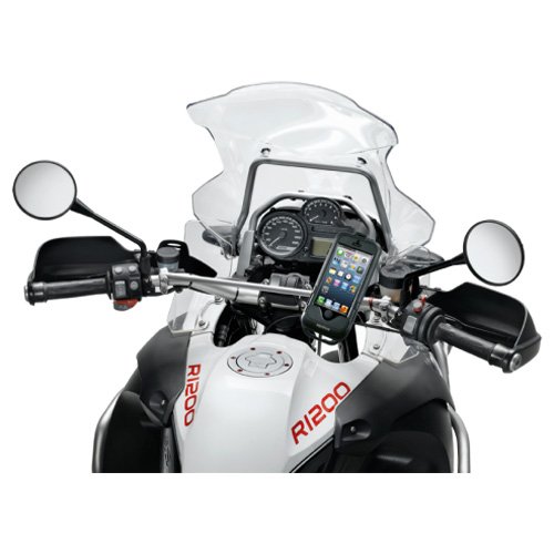

Для телефона вот хорошее решение,сам уже 2 года пользую. Никаких проблем!

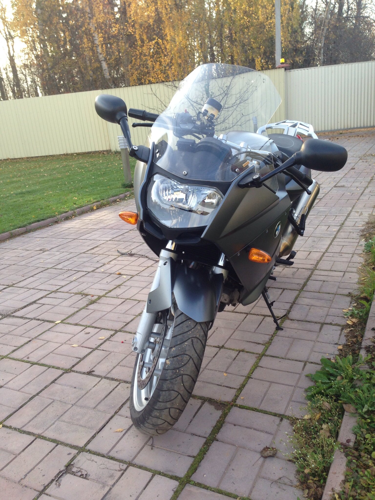

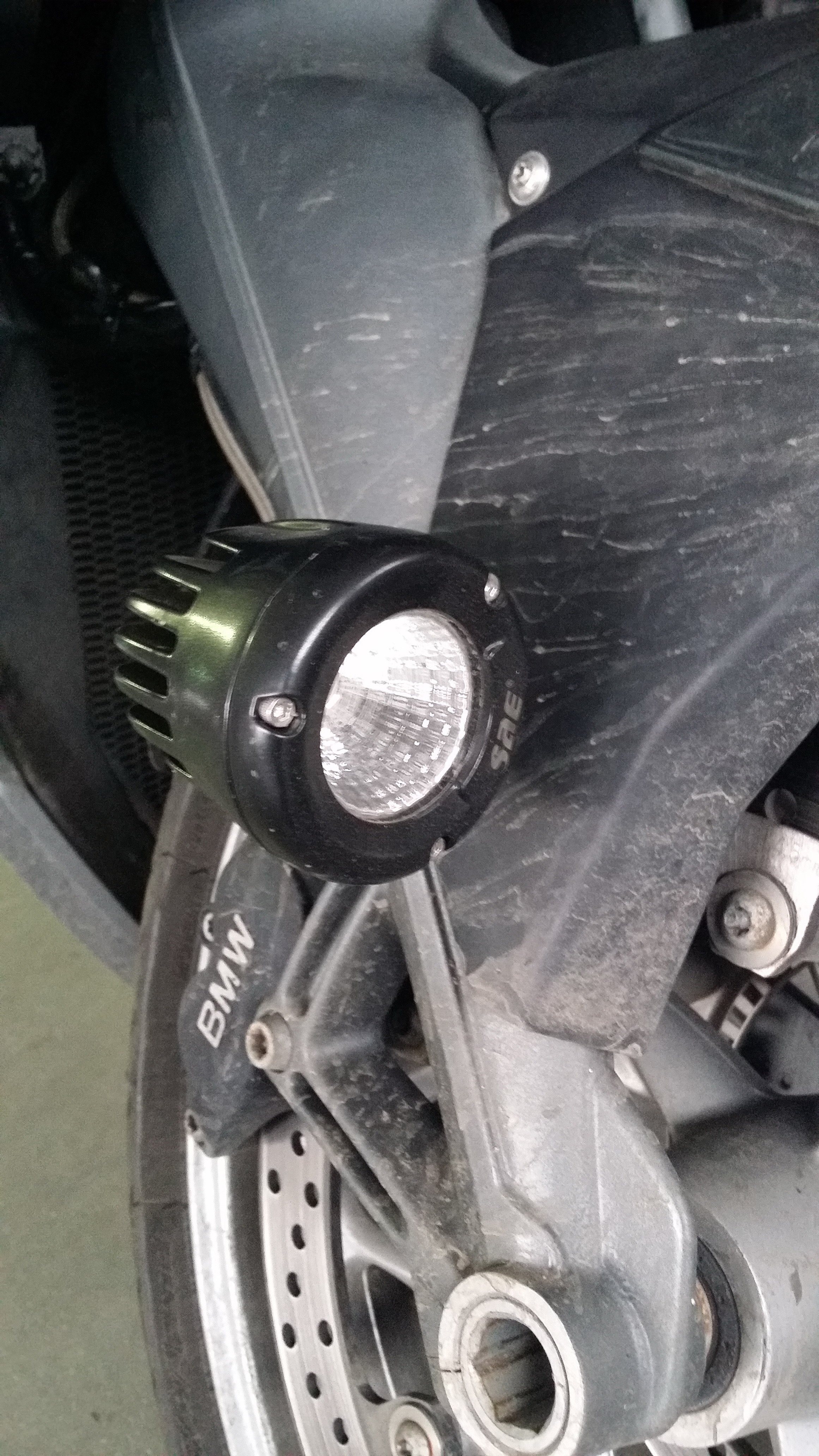

Остановился на таких ПТФ.
http://www.realxenon.ru/modules/shop/26567.html
Думал, какие брать. Если пучок света дальний, то в темноте буду слепить встречку и придется их периодически выключать. Решил брать с ближним светом.
Крепить, наверное, буду а районе стоек, где болты крепления крыла. Высоко поднимать даже не знаю куда. Если только где пластик под фарой.
Что посоветуете?

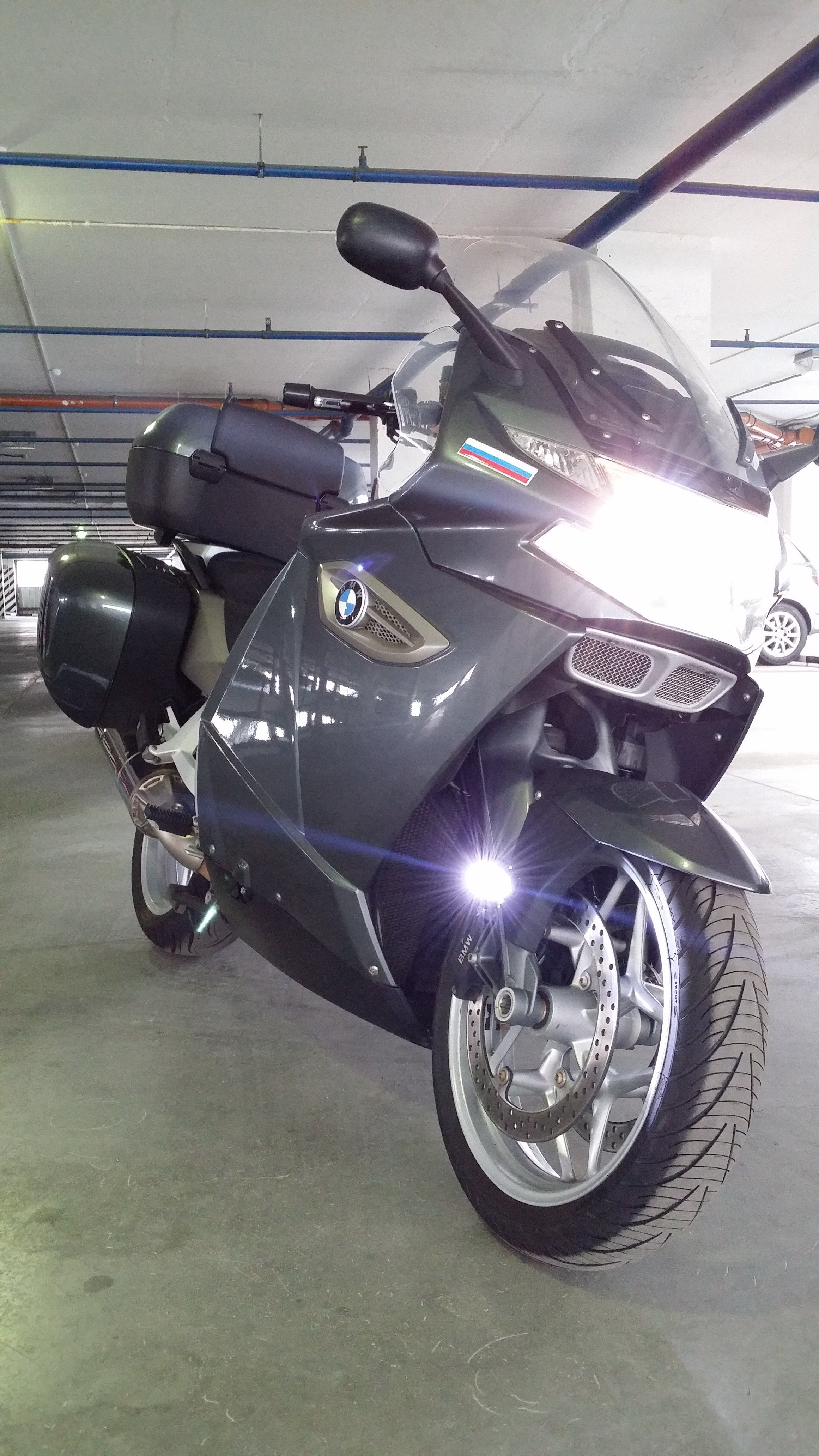

я такие себе поставил. отлично!!
